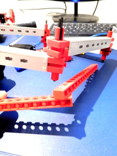

hier mein Anwendungsfall:
Beim Fischertechnikmodell habe ich unten und oben einen großen Überstand wegen der Achsmuffen.
Beim Legomodell hingegen ist der Überstand 0. Die Statikträger haben in den Löchern beidseitig eine Senkung, in der die Feder des Pin-Verbinders ohne Überstand einrastet.
In vielen Fällen ist das kein Problem, aber wenn man mehr Gelenkarme hat, die über die Anderen gehen wird es problematisch.
Lege-Drehscheibe habe ich momentan keine mehr. der Abstand wäre aber nur eine Plattendicke und geht bei Lego nur für Platten.
Eine kleine Drehscheibe: 15x15x5 zum Aufschieben in FT-Nuten würde schon helfen.

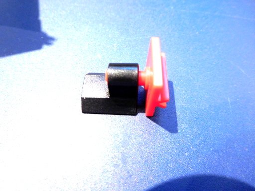

und zwei 172805 mit den Flachseiten zueinander.
Muß evtl. nur noch einen Stift drucken oder Schraube mit selbsichernder Mutter.
Habe leider keine 172805.

Re: Drehscheiben
Verfasst: 27 Apr 2025, 17:16
von atzensepp
Karl hat geschrieben: ↑
27 Apr 2025, 17:06
Ja, das ist ein guter Vorschlag. Ein Wermutstropfen ist, dass es nur für Endstücke geht.
Und vlt.ist die Achslänge etwas kurz, um eine wackelfreie Verbindung zu machen.
Aber aus dieser Idee kann man weitere Bauteilideen ableiten. Ggf. auch mit Kugellagern.
Grüße
Florian
PS: lässt sich mit folgendem Teil kombinieren. Man muss ggf. nur noch eine Beilagscheibe dazwischen setzen, um das "axiale Spiel" zu eliminieren.
