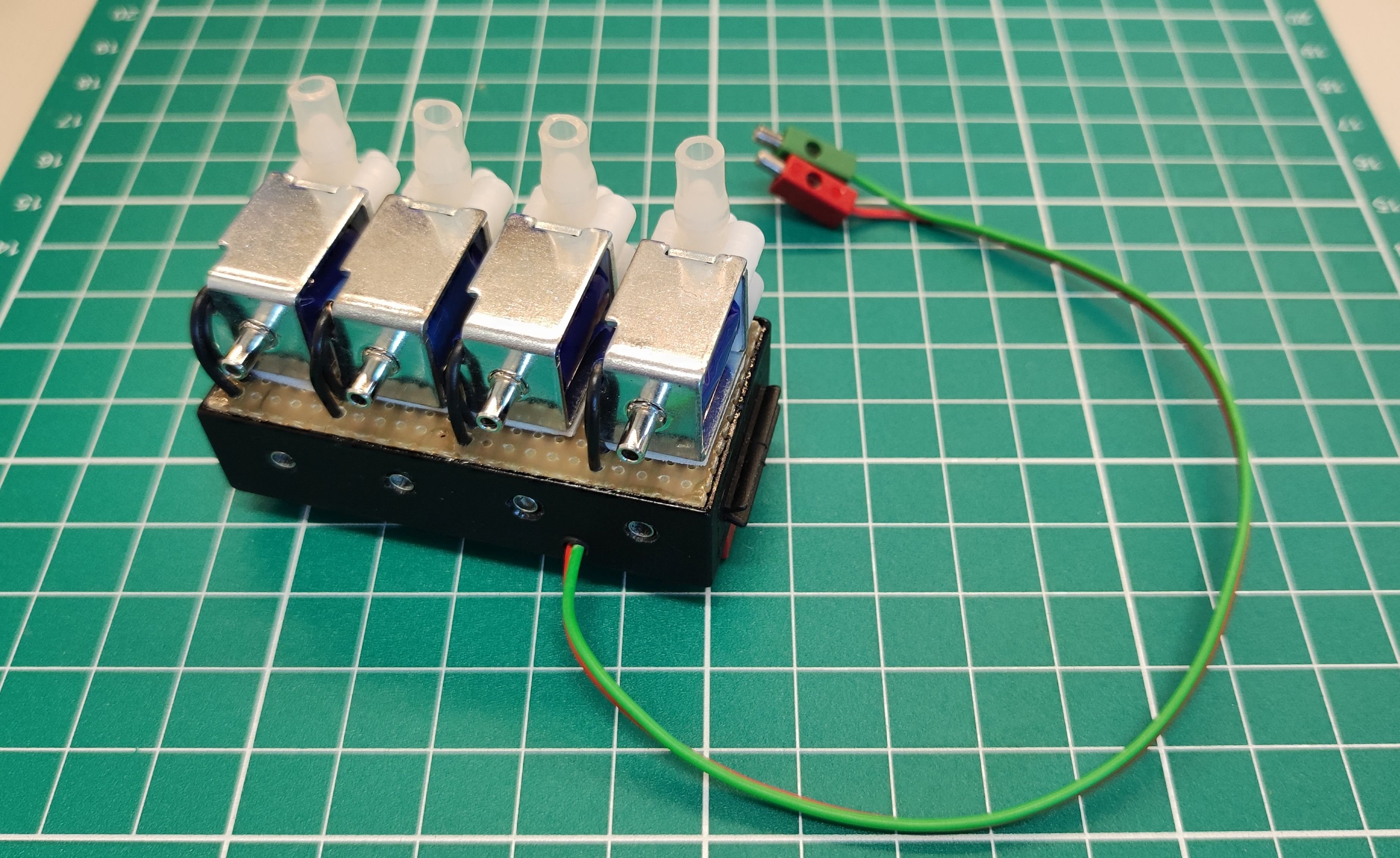

Hi everyone,
In another move to circumvent the lack of hard to find and/or expensive ft parts, I've built a bank of four pneumatic solenoids. These solenoids are compact and are available at very low prices.
The major drawback of the particular ones that I purchased is that they are rated at 5-6 V, so I had to address this somehow. At first I used individual 7508 regulators for each, but the operation was far from reliable. The solution that worked was to use a small DC voltage converter to lower the voltage down from 9V. To drive each solenoid I used a very standard circuit: a voltage divider for the input and a bipolar transistor driver. It worked quite well.
The PCB with the circuit and the ft sockets fit very precisely inside a sound module case. Here it is on a test application based on the excavator arm from the Fan Club model 02/13:
excavator arm.jpg (1.29 MiB) 14070 mal betrachtet
Best regards,
Rubem
----------------------- Google translate
Hallo zusammen,
Um den Mangel an schwer zu findenden und/oder teuren FT-Teilen zu umgehen, habe ich eine Reihe von vier pneumatischen Magnetspulen gebaut. Diese Magnetspulen sind kompakt und zu sehr niedrigen Preisen erhältlich.
Der größte Nachteil der von mir gekauften Magnetspulen ist, dass sie auf 5-6 V ausgelegt sind, also musste ich das irgendwie lösen. Zuerst habe ich für jede einzelne einen 7508-Regler verwendet, aber der Betrieb war alles andere als zuverlässig. Die Lösung, die funktionierte, bestand darin, einen kleinen Gleichspannungswandler zu verwenden, um die Spannung von 9 V herunterzusenken. Um jede Magnetspule anzutreiben, habe ich eine sehr standardmäßige Schaltung verwendet: einen Spannungsteiler für den Eingang und einen bipolaren Transistortreiber. Das hat ziemlich gut funktioniert.
Die Leiterplatte mit der Schaltung und den FT-Buchsen passt sehr genau in ein Soundmodulgehäuse. Hier ist eine Testanwendung basierend auf dem Baggerarm des Fan Club-Modells 02/13:
Mit freundlichen Grüßen,
Rubem

Dear Rubem,
Some years ago, I negotiated in behalf of fischerfriendsman with a Chinese company that in the end custom-made 9V valves:
https://fischerfriendsman.de/index.php? ... he&s=11200
Considering the fact that they are produced in very small batches only, I'd say that the price is a real bargain, especially compared with the original ft valves. I also don't understand why ft is not able to source those 9V valves....
Anyway, your valve block design is very clean and compact, so it's a good job anyway!
Kind regards
Peter
Lieber Rubem,
Vor einigen Jahren habe ich im Auftrag von fischerfriendsman mit einer chinesischen Firma verhandelt, die am Ende 9V-Ventile nach unseren Anforderungen angefertigt hat:
Wenn man bedenkt, dass sie nur in sehr kleinen Stückzahlen produziert werden, würde ich sagen, dass der Preis ein echtes Schnäppchen ist, vor allem im Vergleich zu den originalen ft-Ventilen. Ich verstehe auch nicht, warum ft diese 9V-Ventile nicht beschaffen kann....
Wie auch immer, Ihr Ventilblockdesign ist sehr sauber und kompakt, also ist es auf jeden Fall eine gute Arbeit!
Peter

Hi rubem,
this is nicely done, looks great and I particularly love the kind of vintage look of the PCB! :)
I made something similar a while ago with 3D printed cases for each valve, I think of the same type, and used a combination of MCP23017 I2C expander and ULN2803 drivers to control them over I2C, but in contrast to your solution it comes without DC converter, so they need to be provided with 5V externally.
Will we see your model in action?
Jan

Hi Peter and Jan,
Thankis for the compliments. This module indeed looks retro -- because it is ;) I think it took me about three days to complete, so not recommended for everyone!
The model's articulated arm was almost 100% copied from Club magazione 02/2013, a track mounted excavator -- Raupenbagger. I used it just to test whether the solenoids were effective, and I think the action is powerful enough. I made a quick video, you can check it out for yourselves at here.
Regards,
Rubem
