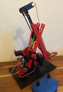

Hallo zusammen,
Weiß jemand von Euch ob und wie es möglich ist einen vierten Motor mit dem Bluetooth-Fernbedienungs-Set anzusteuern? D.h. Kann man den Servo-Anschluss irgendwie umnutzen?
Danke und Gruß
Burkhard

Hallo,
wenn der Servo-Anschluß für die Standard-Modellbau-Servos geeignet ist,
sollte es auch mit einem Modellbau-Fahrtregler gut funktionieren.
Norm heute, positiver Impuls im Bereich von 1ms bis 2ms. Wiederholrate 20ms,
also 50 mal in der Sekunde. Spannung ca. 5V bis 6V. Motorspannung ist separat natürlich
mit höherer Spannung zulässig.
Habe zwar keine Bluetooth-Fernsteuerung aber einige Fahrtregler in Verbindung von
Standard-Modellbau-Fernsteuerungen mit Fischertechnik-Motore in Motor-Spannungsbereichen
von 9V bis 12V erfolgreich betrieben und betreibe diese Systeme weiterhin.
Funktionierten ganz gut.
Die von mir verwendeten Regler sind der Typ "Thor4" von der Firma CTI-Modellbau.
4 Ampere Dauerstrom-Belastung reichen vollkommen aus. Sind zwar global nicht die billigsten..,
aber dafür sehr klein. Auch in meinen Augen ziemlich robust.
Allerdings habe ich bewußt die Standard-Ausführung und nicht die selbstlernende
Ausführung genommen weil ich unterschiedliche Modellbau-Fernsteuerungen verwende.
Stelle lieber die 0-Stellung an der Fernsteuerung ein.

Hallo Karl,
Danke für den Tipp. Ich habe eben so einen Regler bestellt und werde es ausprobieren.

Hallo Karl,
ich war länger nicht hier und habe daher leider nicht geantwortet. Ja, es hat prima funktioniert. Vielen Dank!
Ich hatte für meine Kinder den Greifer aus dem Buch "fischertechnik-Roboter mit Arduino" als fernsteuerbare Variante nachgebaut (also ohne Arduino):
Grüße
Burkhard
P.S.:
Ich habe den "Thor4" von der Firma CTI-Modellbau verwendet, wie von Dir vorgeschlagen

Hallo,
danke für die Rückmeldung mit dem positiven Ergebnis.
Fand und finde den Regler schön klein, leistungsmäßig für die originalen Fischertechnik-Motore,
( wie auch für Klemmbaustein-Motore ), ausreichend. Dazu auch vom Preis her für die praktisch
betriebsfertige Ausführung akzeptabel. Man braucht doch nur Fischertechnik-Steckerchen
irgendwie* an die "Leistungskabel" anbringen und schon kann es losgehen.
