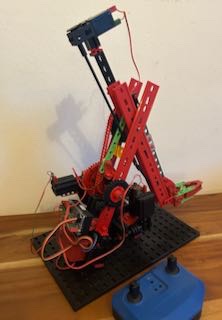

Ich hatte für meine Kinder den Greifer aus dem Buch "fischertechnik-Roboter mit Arduino" als fernsteuerbare Variante nachgebaut (also ohne Arduino):
Grüße
Burkhard
P.S.:
Ich habe den "Thor4" von der Firma CTI-Modellbau verwendet, wie von Dir vorgeschlagen
