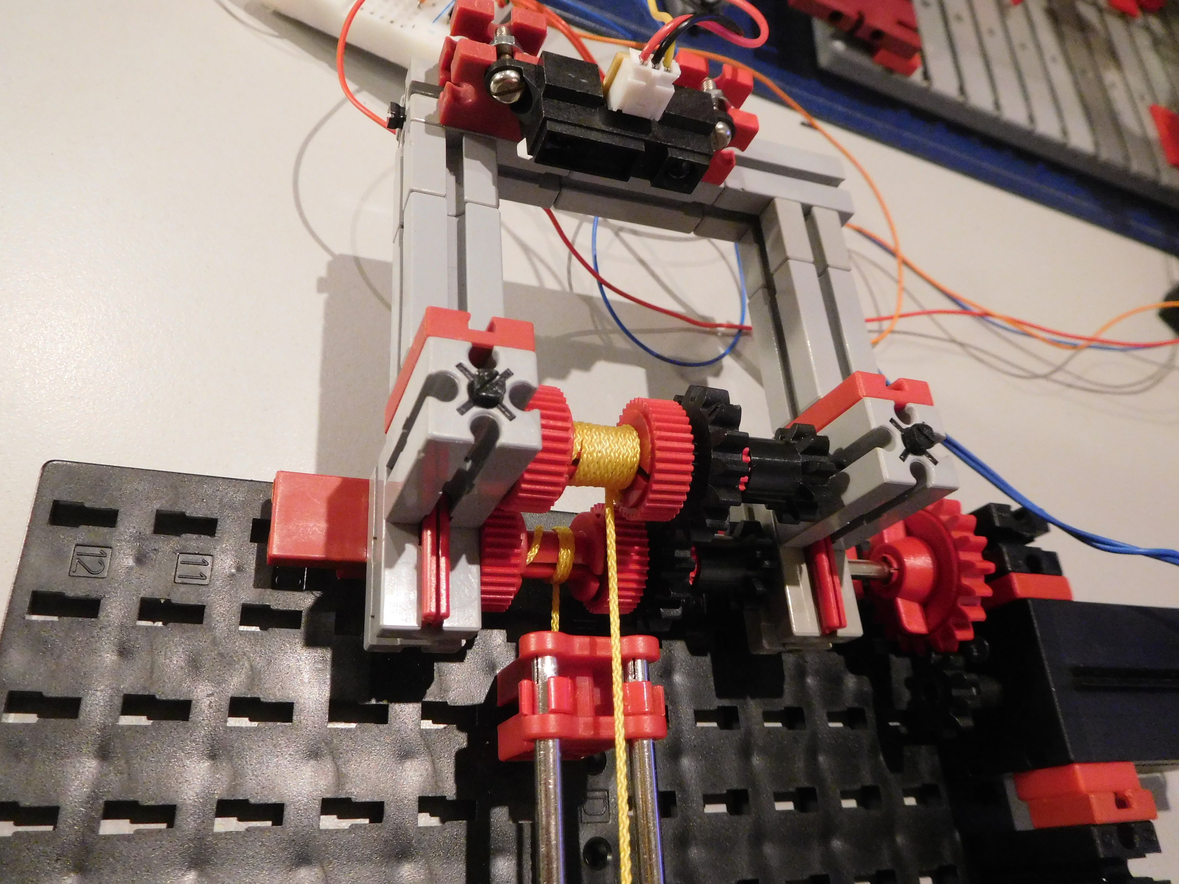

Ein aktuelles Beispiel für einen Seilzug-Aktuator mit Sharp-Abstandssensor:
Optischer Abstands-Sensor (Sharp)<br />(Der vorgesehene End-Schalter wird hier nicht benötigt)
Antrieb Seilzug-Aktuator

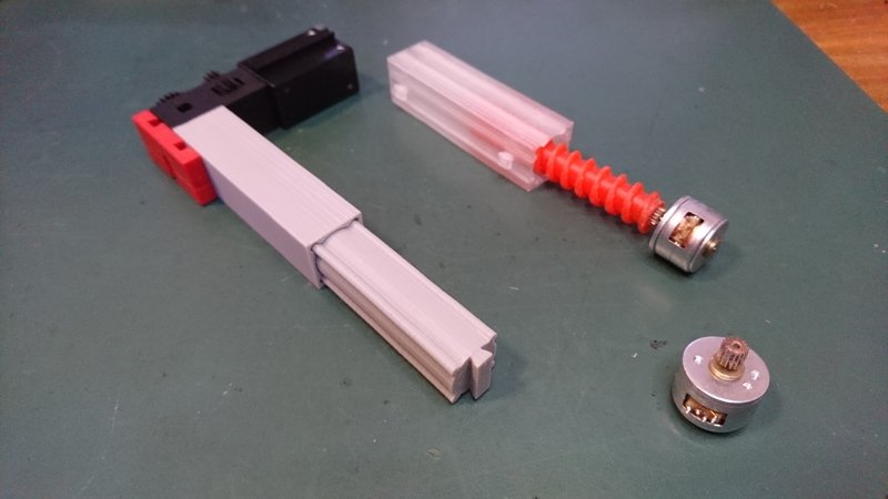

wir hatten das Thema schon ein zwei Mal, wenn ich mich richtig erinnere hatte Holger mal eine ähnliche Anfrage. Dabei hatte ich auch das schon mal gezeigt, das Projekt ist leider irgendwann stecken geblieben:
Die Variante mit XS-Motor/Rastachse klappte wunderbar, ist so aber nur manuell steuerbar. Ich hatte eine ganze Reihe Überlegungen zur Positionssteuerung durchgespielt, Quadraturencoder linear oder auf der Achse, Time of Flight Sensoren, Endlagenschalter/-lichtschranken/-Hallsensoren ... Time of Flight hatte sogar ganz gut im Test funktioniert, das war irgendein China-Modul. Ich hatte damals dämlicherweise den Drucker völlig falsch eingestellt, so dass die Toleranzen im Modell nicht stimmen.
Diese Variante war für einen Mini-Stepper vom Typ 15BY25 mit 15mm gedacht, die fand man früher beim Ausschlachten von 3,5" Floppy-Laufwerken. Alleine wäre der aber viel zu schwach, es gibt sie aber auch mit Getriebe, dann nur entsprechend länger.
Von Lego gibt es übrigens verschiedene Linearantriebe ähnlicher Bauart, von denen man sich auch inspirieren lassen könnte.

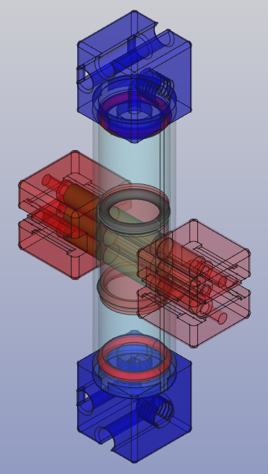

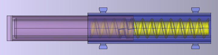

Und dann wartet dieses Projekt schon ewig auf das Licht der Welt, ein kolbenstangenloser Pneumatikzylinder mit magnetischer Kupplung:
rodless cylinder iso.png (183.31 KiB) 58398 mal betrachtet
Der ist im Prinzip in der Länge unbeschränkt, Prototypen mit 25 cm und 50 cm funktionieren grundsätzlich. Das Projekt ist bei der Druckluftversorgung und Ventilsteuerung hängengeblieben, momentan also auch nur manuell steuerbar, Linearregelung war hier nicht angedacht.

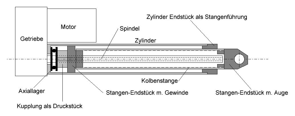

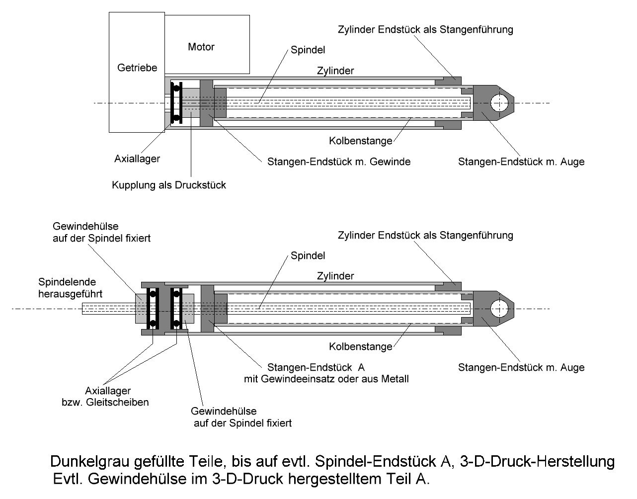

Getriebemotore in U-Form wären auch eine Möglichkeit.
Spindel am Motor mit kleinem Druckkugellager und die sog. Kolbenstange als Rohr mit
Gewindemutter in und am einen Zylinder.
Ob man die Endstücke in haltbarer Form als 3-D-Druck ausführen könnte, die 3-D-Druck-
Fachleute hier können es sicherlich beurteilen.
Mich selbst würde so ein Motor mit Getriebe in U-förmiger Konstruktion mit seitlich sich
befindlichen Motor nicht stören.
Es könnte sicherlich erforderlich sein die Spindel beidseitig im Zylinder am Zylinderboden mit Druck-Kugellager
zu lagern. Ob ohne Kugellager die von den Spindel-Axialkräften verursachte Lagerreibungen am
Getriebe problemlos aufgefangen werden, da bin ich mir nicht sicher.
https://eckstein-shop.de/Motion-Getriebemotoren
https://www.alibaba.com/product-detail/ ... 70625.html
Wenn man etwas runterscrollt werden diverse Motor-Getriebekombis angezeigt.
Mal ganz schnell einen Vorschlag gemalt.
Zylinder Außendurchmesser nach Fischertechnik-Norm, 15 mm
Augendurchmesser 4 mm
Länge nach Bedarf, evtl. Baugruppe als Teilesatz.

Nur fehlen die Aufbau-Konstruktionsangaben für die Zylinder selbst. Ist ja nicht jeder so begabt, sich
die Zylinderkonstruktion vorzustellen. Da gibt es ja sehr viele Möglichkeiten.

Deine Variante mit XS-Motor/Rastachse ist sind sehr schick. Hast Du die STL-Dateien schon veröffentlicht? Ich würde sie gerne mal ausprobieren.
Die Länge ist natürlich etwas durch den Drucker begrenzt. Druckst Du die Teile horizontal oder Vertikal?
Die Pneumatik-Lösung mit magnetischer Kupplung ist der Wahnsinn! Auch wenn nur von Hand geschaltet ist das sehr interessant.
Evtl. kann man da was mit Servo-Pneumatik machen.

Tolle Prinzip-Zeichung! Sehr gute Idee, da man damit Baumarktprofilen und Gewindestangen vermutlich sehr lange (50cm?) Aktuatoren hinbekommen kann. Das müsste man noch mal genauer durchdenken und ausprobieren.

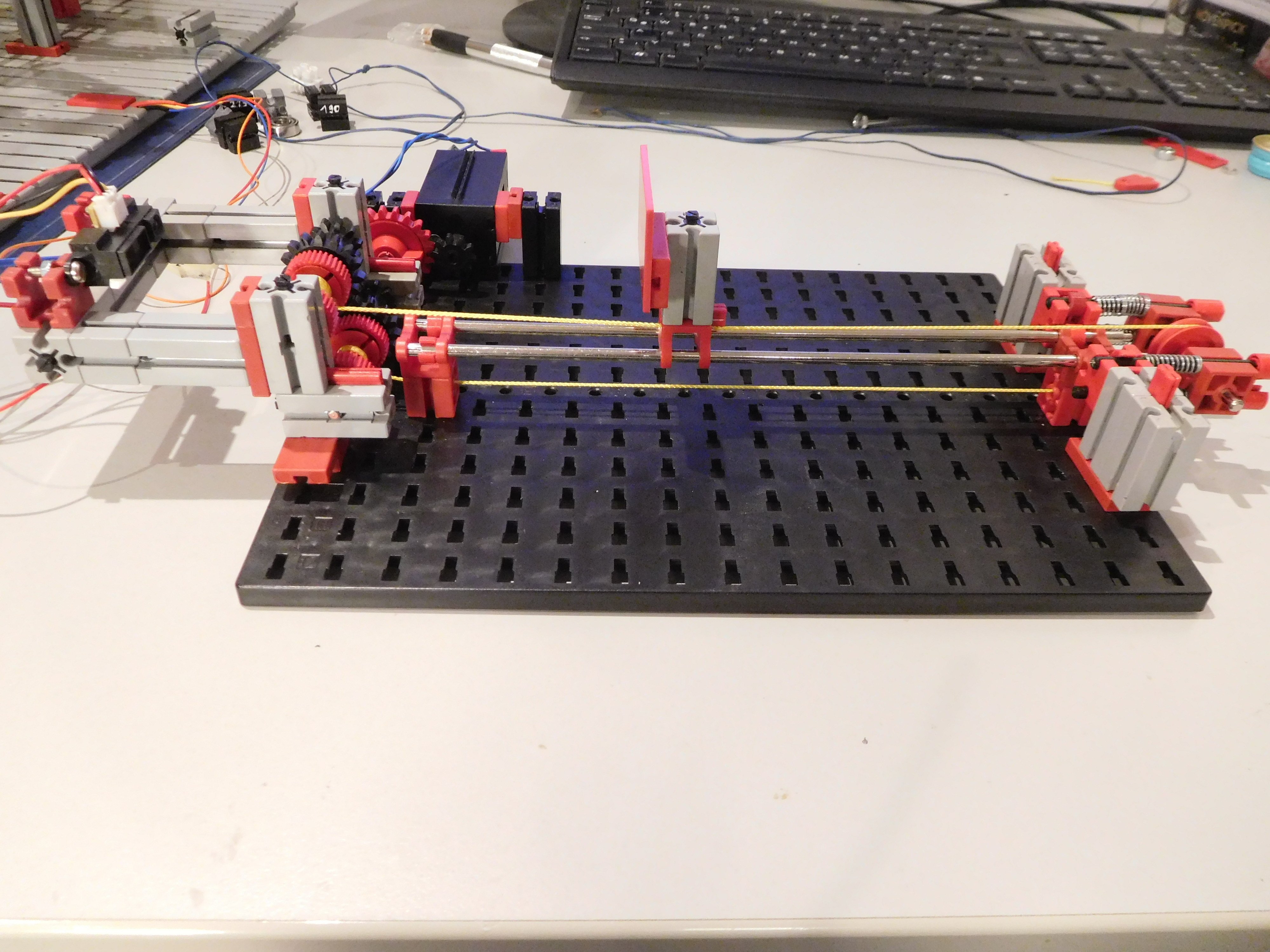

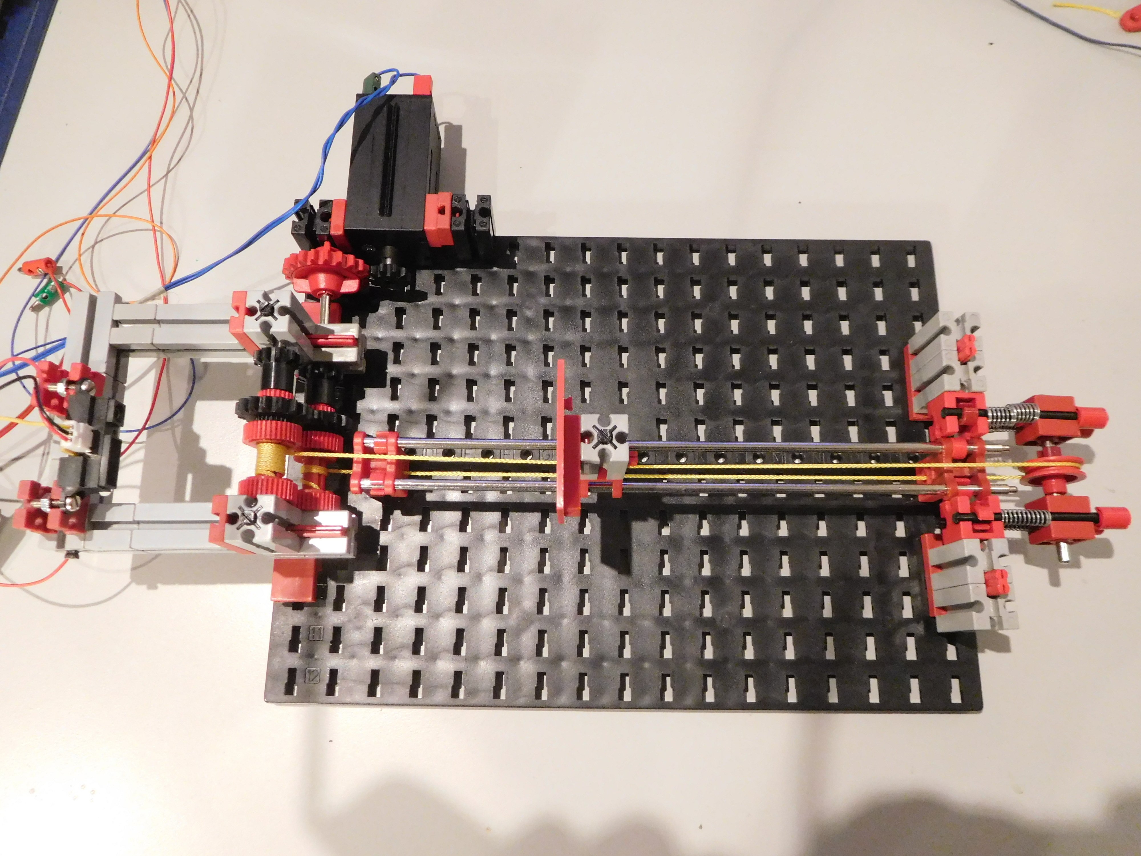

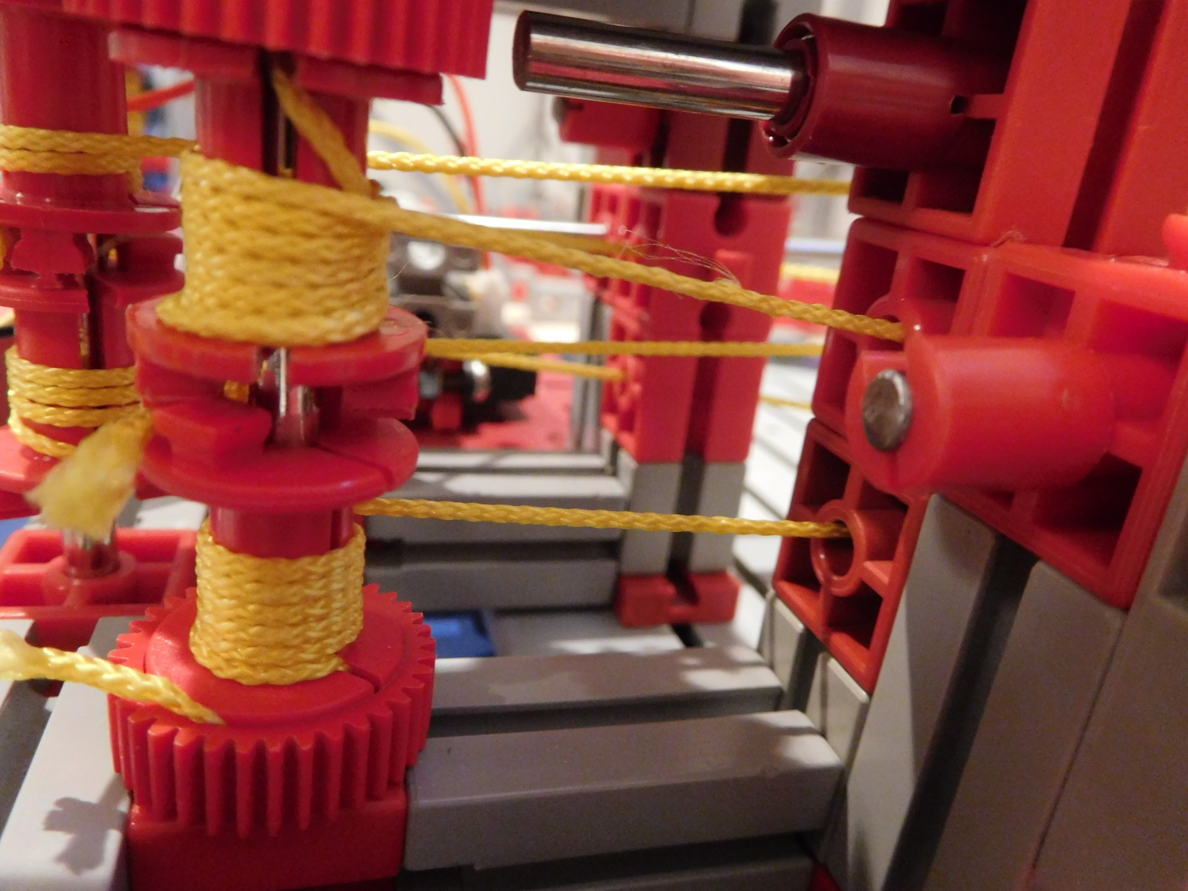

Ich bastel gerade mit einem Seilzug-Aktor rum, der mit viel Standard-Fischertechnik auskommt und den man gut skalieren kann (die Länge ist nur durch die verfügbaren Achsen, das Seil und den Bereich des Sensors begrenzt) Sie sind bei weitem nicht so kompakt, wie die Vorgestellten, aber für "stationäre" Modelle (also keine Fahrzeuge) und meinen "Anwendungsfall" schon brauchbar.
Dieser Linearkatuator kann mit jedem ft-Motor betrieben werden.
Hier von der Seite:

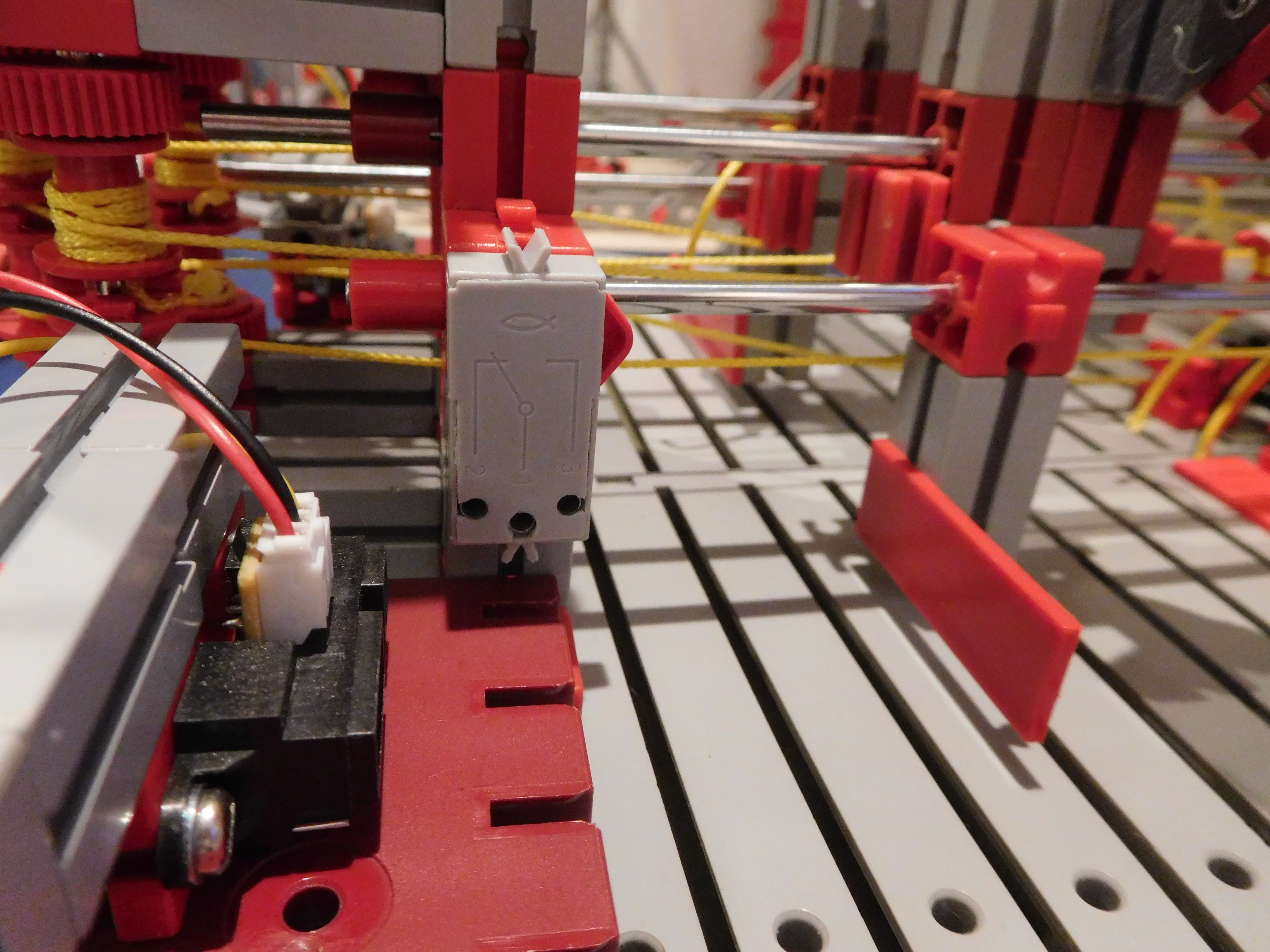

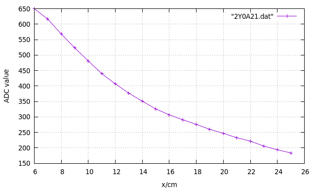

Als nicht-ft-Bauteile braucht man nur einen Sharp-Reflex-Sensor (hier ein Sharp 2Y0A21) und einen Microcontroller mit Motor-Ansteuerung (ich mache das aus Gewohnheit - und Ermangelung eines txt-Controllers - mit einem Arduino)

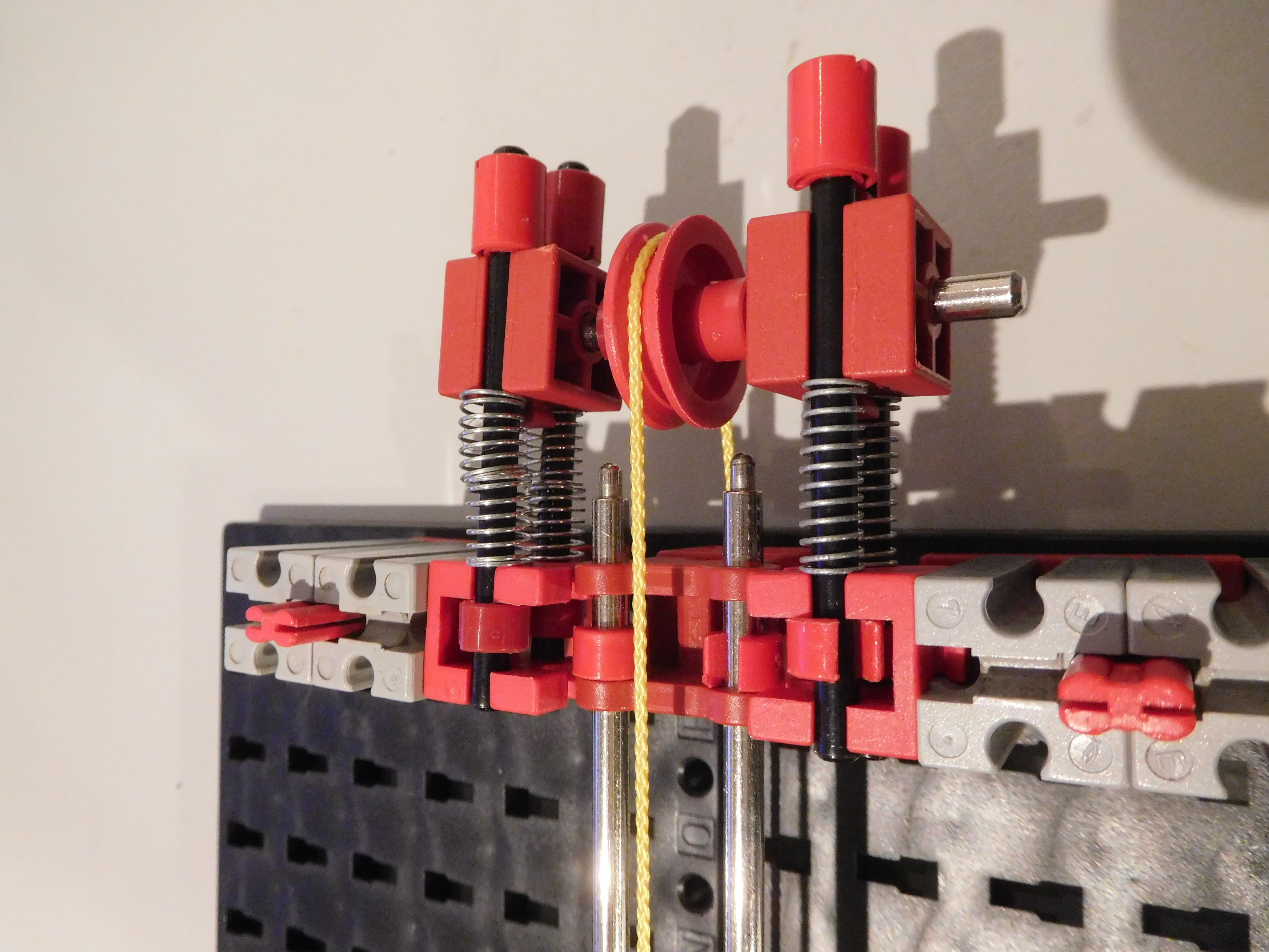

Der Aufbau erklärt sich von selbst. Wichtig ist die Spannvorrichtung, um das Seil immer auf Spannung zu halten.
Hier ist der Antrieb und der Reflex-Sensor zu sehen (Der Rückbau ist nur nötig, weil mein Sensor erst ab 6cm richtig funktioniert)
Geregelt wird mit einem simpelsten P-Regler (nix I, nix D). Die Werte des Reflex-Sensors müssen nach der Messung noch in Weg umgerechnet werden.
Da immer ein absoluter Positionswert gemessen wird, sind Schwankungen der Seillänge beim Wickeln und Schlupf nicht so problematisch. Es können sich auch keine Fehlzählungen aufsummieren.

Darunter auch das hier, was glaube ich in Richtung von dem geht, was dir, Holger, vorschwebt. Ich hatte das mal als weitere Erweiterung des Mini Servo Systems im Auge, dann aber zugunsten der obigen Lösung nicht weiter verfolgt:
Übrigens sind m.E. die von thomas geposteten Aktuatoren von Detlef und die von Christian beschriebenen, zu denen ich Bezugsquelle und Datenblattauschnitt ergänzt hatte, identisch.
Der Linearantrieb mit Rastachsenanschluss ist nicht online, da stimmen wie gesagt die Toleranzen wahrscheinlich nicht, da ich die Testdrucke mit einem falsch kalibrierten Drucker gemacht hatte. Wenn du Lust hast, es auszuprobieren, kann ich es mal als work-in-progress mit Quelldatei hochladen. Kann sein, dass die aber erst repariert werden muss, da es damals noch keine Helix in PartDesign gab, was etwas anfällige workarounds erforderte.

Hallo,
man könnte ja das Prinzip der "Blech-Spielzeug-Feuerwehr-Drehleitern", meinerseits Erinnerungen aus besseren Zeiten, in zwei oder drei
runde Hohlkörper anwenden. :idea: Diese würden sich teleskopartig auseinandrschieben, bzw. zusammen-, na ja, auch schieben.
Was spricht dagegen ?
Florians Konstrukt, etwas abgewandelt, in Abflußrohren wäre ja auch schon mal ein optischer Fortschritt. Simuliert doch ein "Heavy Duty"-Projekt.

Hallo,
habe die Skizze, 06 Sep 2024, 21:21 Uhr, um einen unverbindlichen Vorschlag mit
freiem Spindelende am Zylinder ergänzt.
Natürlich müssen im 3-D-Druck hergestellte Teile entsprechend mit den Hohlkörpern
fest verbunden werden, z. B. Kleben.
Edit Skizze unten: Statt "Spindel-Ensdstück A" soll es "Stangen-Endstück A" heißen,
Gerade nochmal bei einem Händler meines Vertrauens im Elektro-Netz nachgeschaut.
Es gibt tatsächlich Trapezgewinde-Spindeln mit 4mm Aussendurchmesser diverser Längen aus
Edelstahl mit passender Messing-Mutter, evtl. zeitweise POM-Mutter.
Link: https://gtech-shop.de/Trapezgewindespin ... lstahl-V2A
Kleiner Hinweis: Spindel und Mutter einzeln mit entsprechender Stückzahl pro Bestellung.
Muß man nur die entsprechenden Zylinder herstellen oder mit 3-D-Druck-Teilen adaptieren.
Warum sollte man so etwas nicht im Fischertechnik-System verwenden :?:
Daß der Flansch der Spindelmutter womöglich zu groß ist..., kleiner geht irgendwie immer, größer nimmer.
