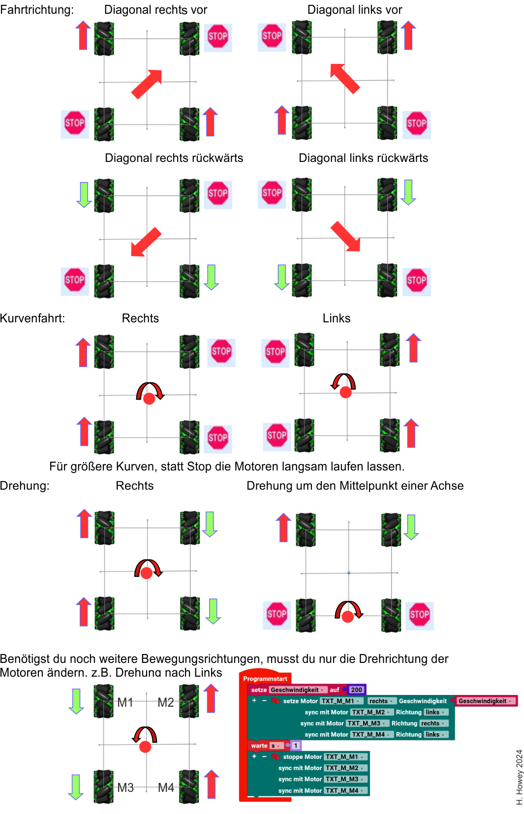

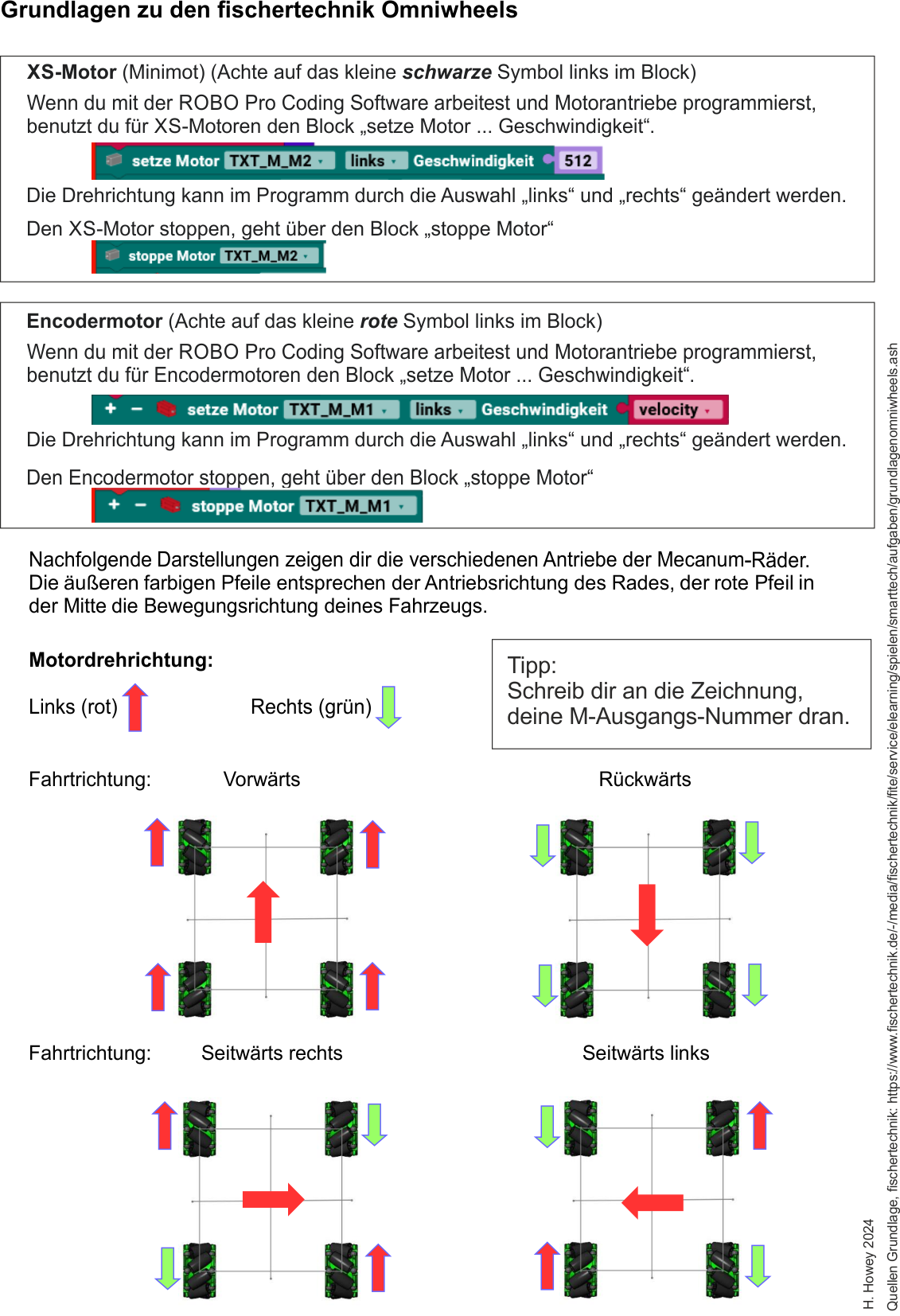

Von fischertechnik gibt es eine PDF, wo der Zusammenhang der Drehrichtung der Motoren und die Fahrtrichtung des Roboters gezeigt wird.
https://www.fischertechnik.de/-/media/f ... wheels.ash
Ich hab mal das Dokument für Robo Pro Coding umgearbeitet:
Grundlagen zu den Omniwheels in Robo Pro Coding Seite 1.png (583.26 KiB) 5093 mal betrachtet
Grundlagen zu den Omniwheels in Robo Pro Coding Seite2.png (547.83 KiB) 5093 mal betrachtet
Eventuell hilft es ja auch anderen.
Mit freundlichen Grüßen
Holger
