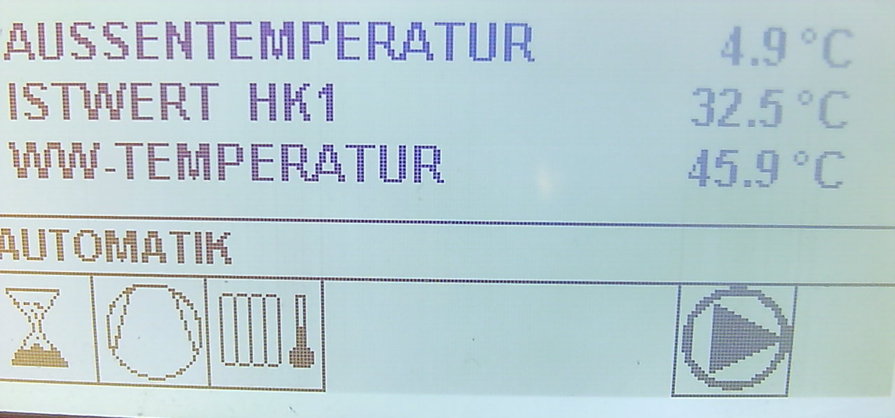

Mein Ansatz ist es, das mit einem Raspberry Pi und einer USB-Camera zu machen und mittels OpenCV / Tesseract die Anlagensymbole und

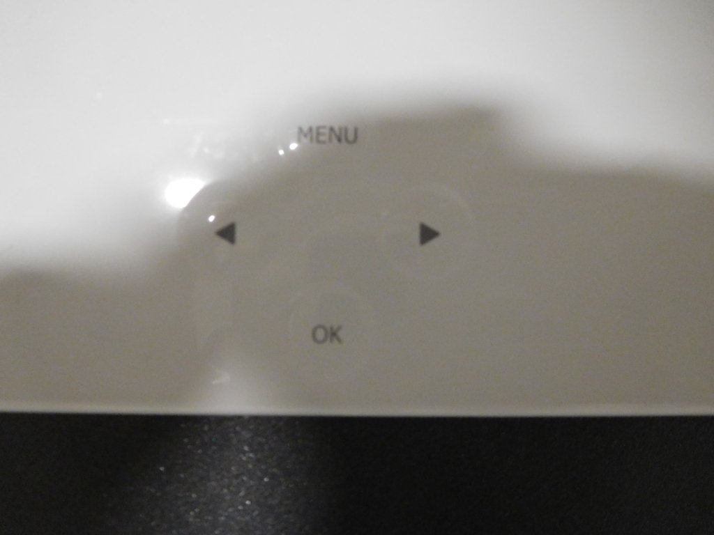

die Werte auszulesen, was ganz gut funktioniert. Das Problem, das ich dabei habe ist die Display-Beleuchtung: Man muss einen Knopf kurz drücken, um sie einzuschalten,
Wie ich feststellen musste, handelt es sich dabei offenbar nicht um einen rein mechanischen Taster, denn wenn ich den Knopf über einen Aktuator ansteuere passiert nichts. Ich vermute, dass der Knopf irgendwie mechanisch und kapazitiv geschaltet wird. Wenn einen Metall-Aktuator nehme und mich leitend mit ihm verbinde oder ihn an einer Wasserleitung erde, reagiert der Knopf. Aber zuverlässig ist das Ganze leider noch nicht.

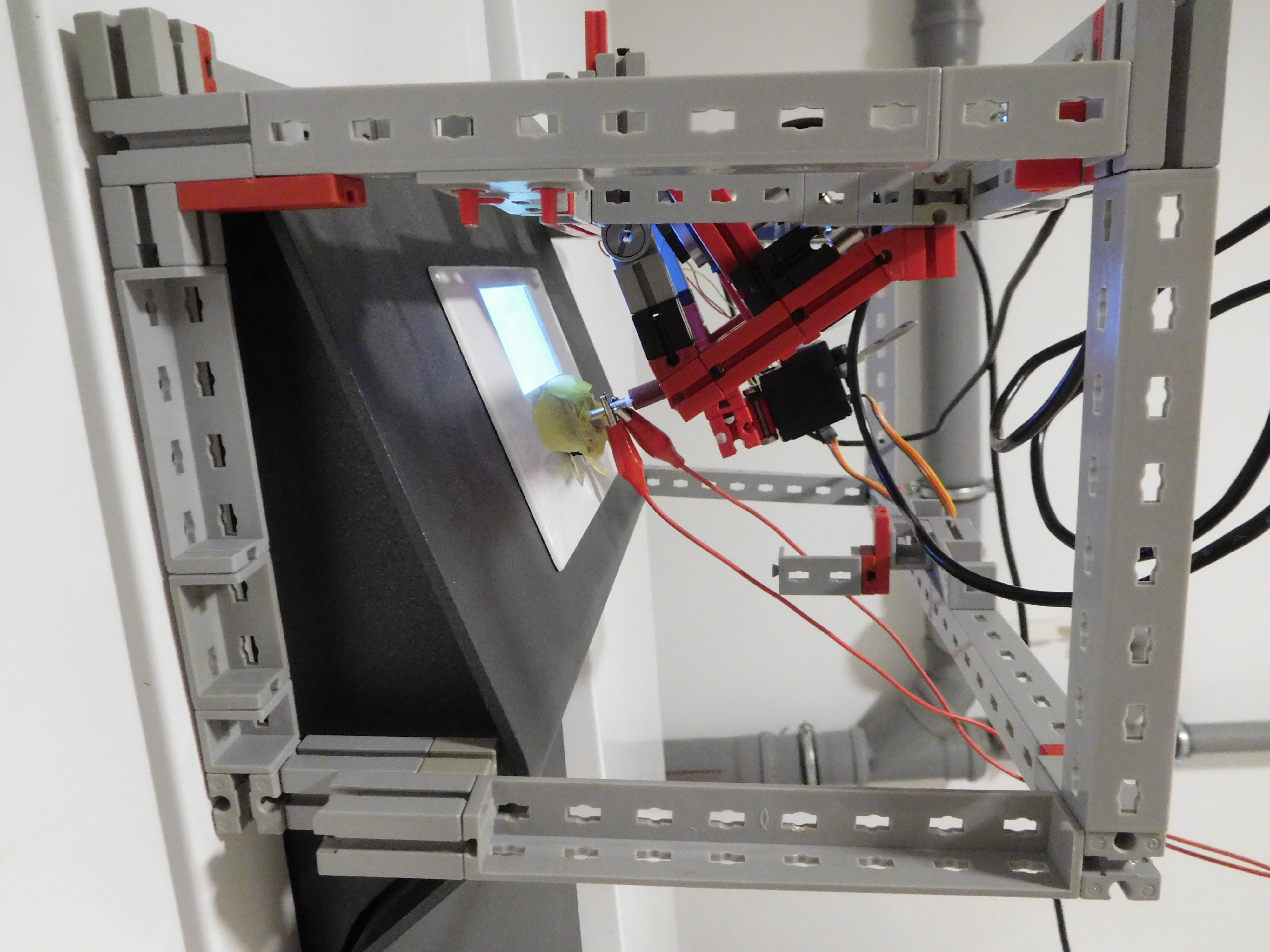

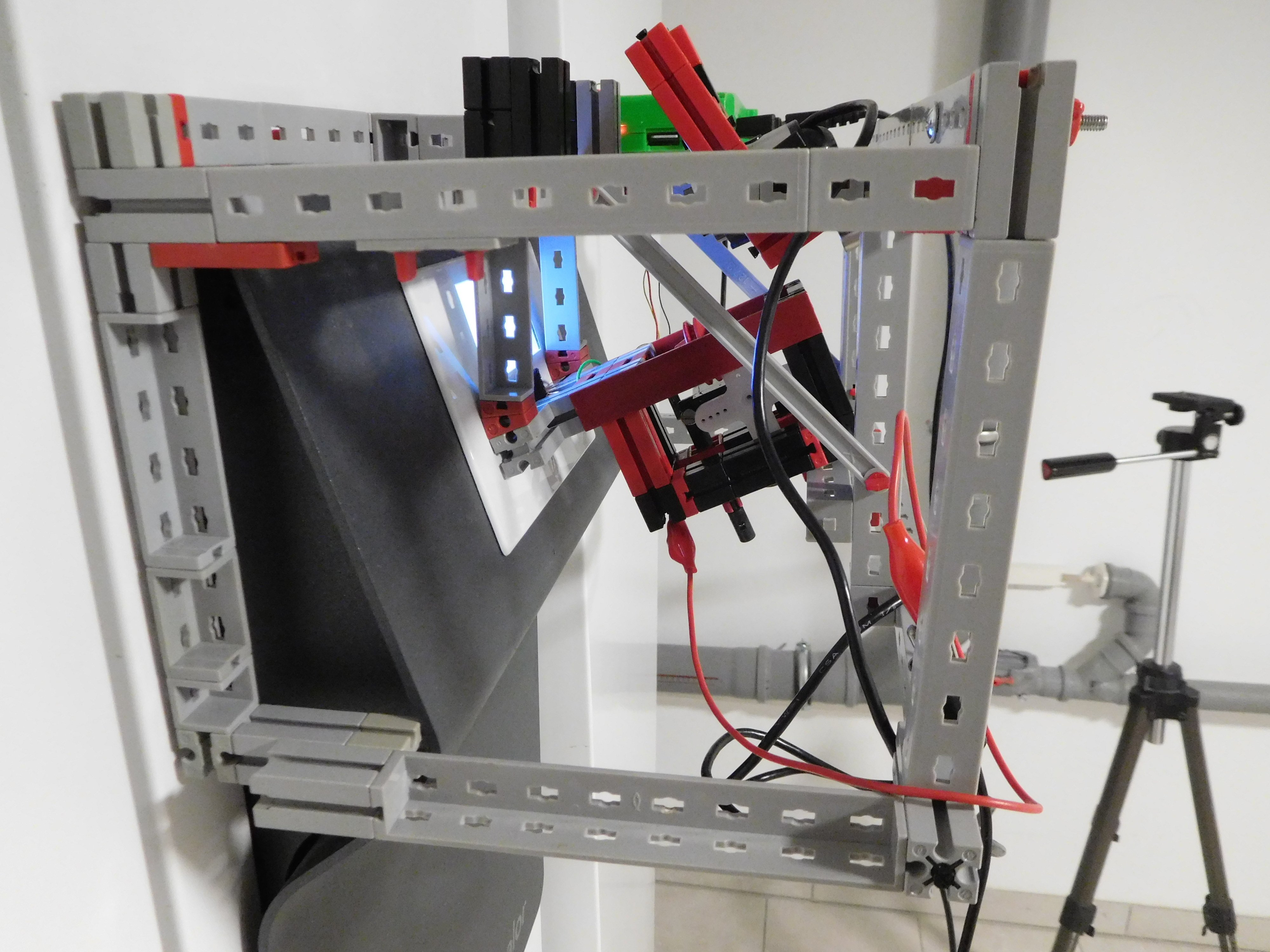

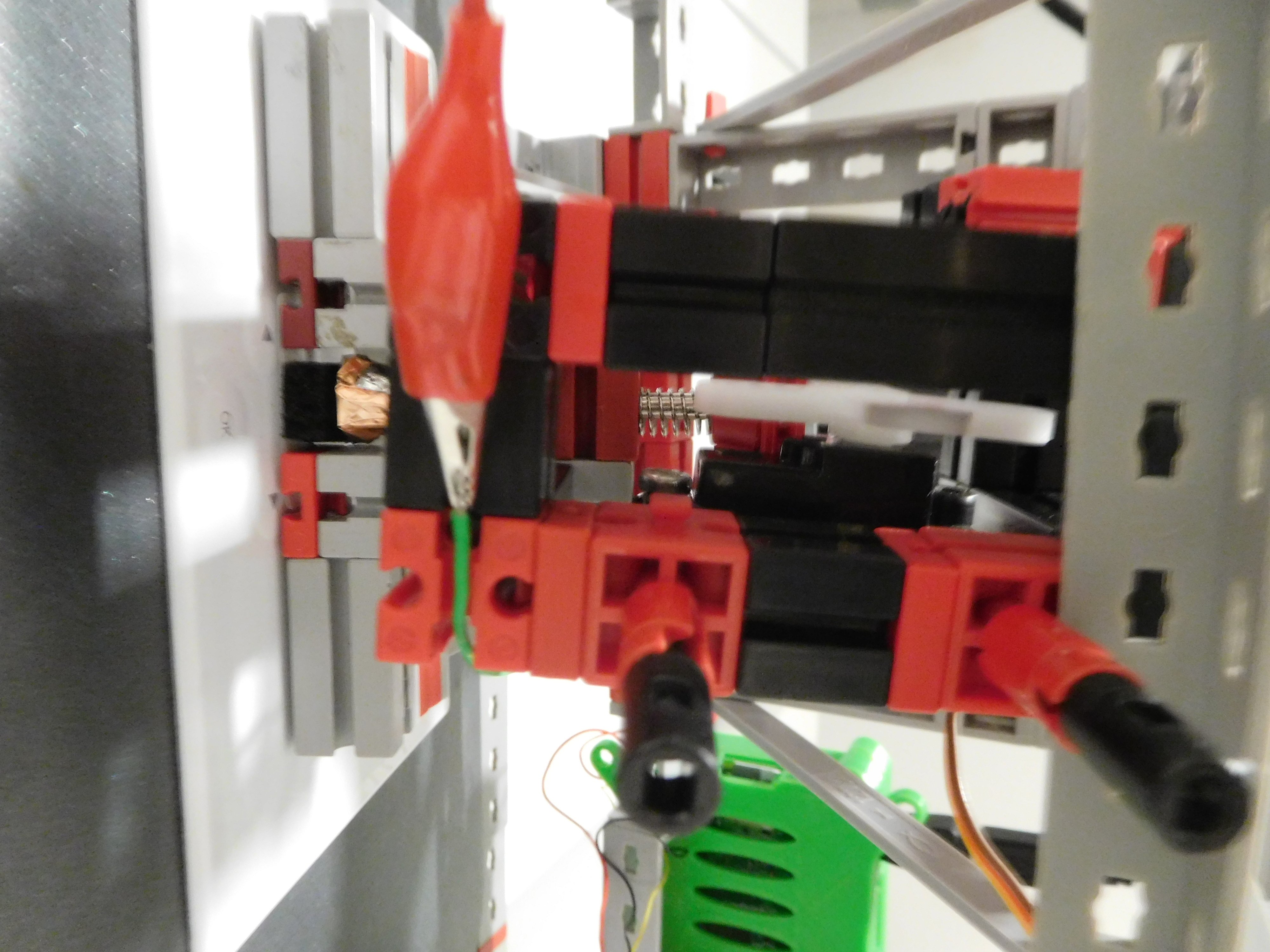

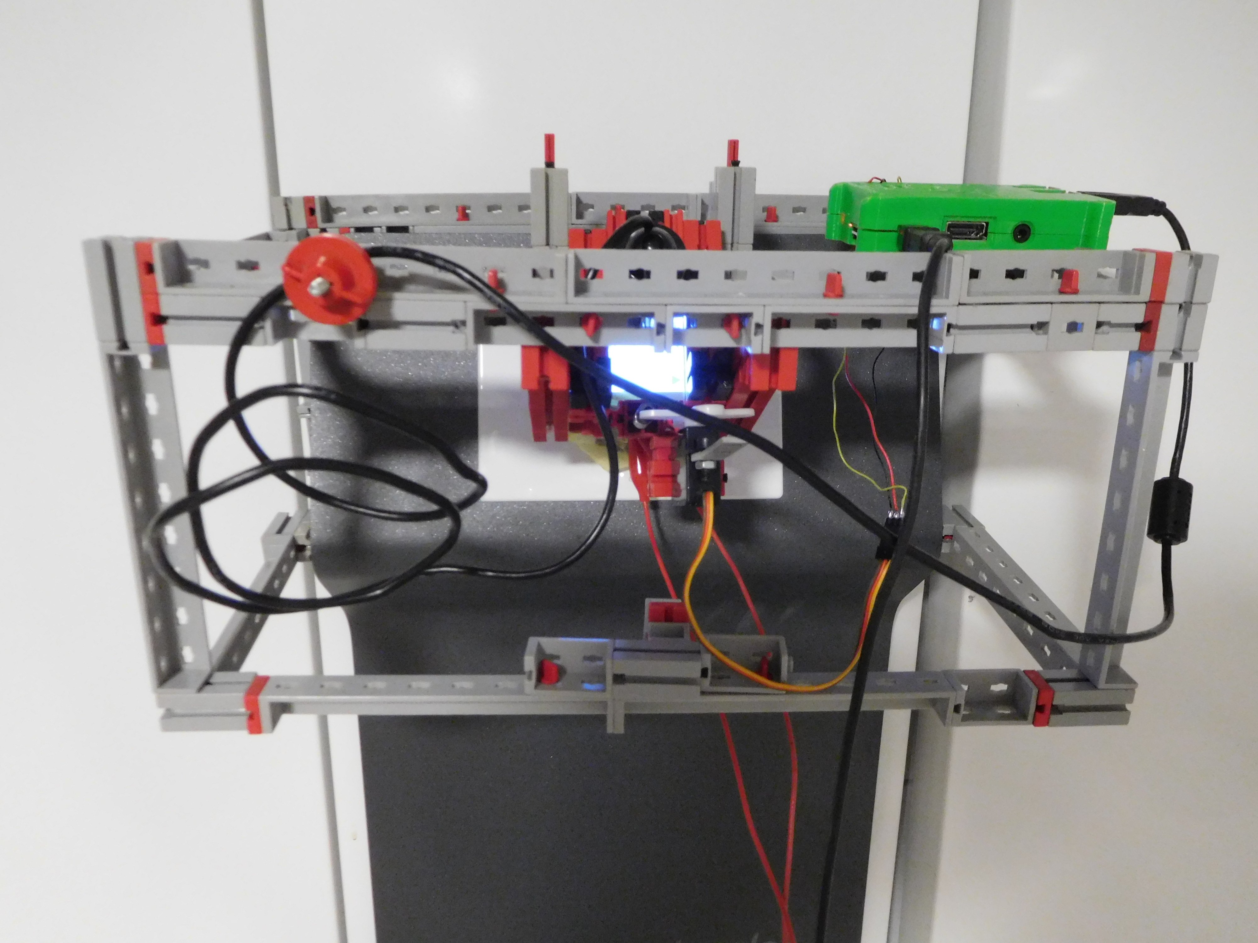

Das ist meine Fischertechnik-Konstruktion für die Beobachtung des Displays:

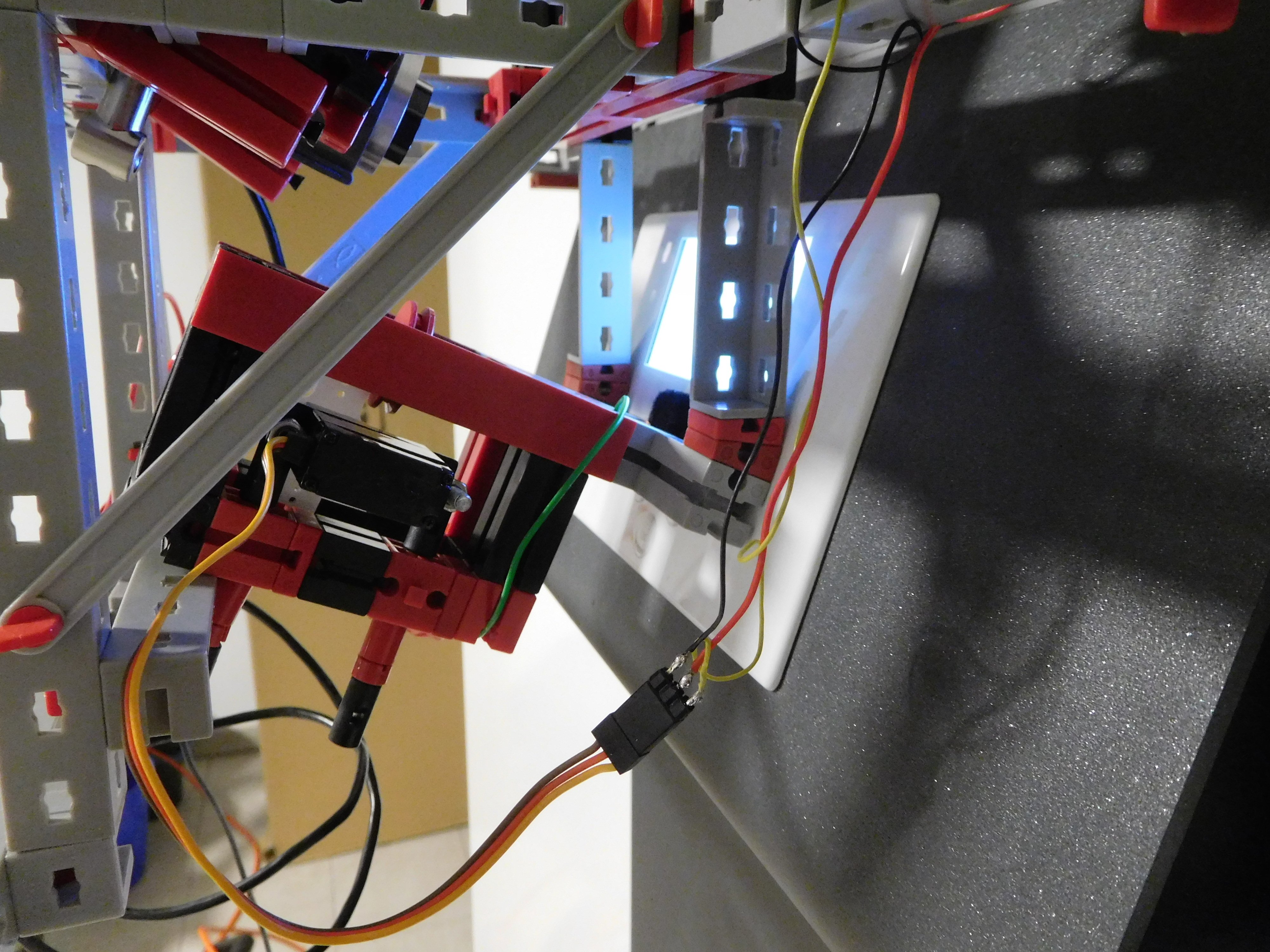

Eine USB-Camera mit einstellbarer Linse schaut auf das Display. Darunter befindet sich der mit einem Servo betätigte leitfähige geerdete Stößel, der das Display anschaltet.
So sieht die Camera die Anzeige:
Und das sind die ominösten Knöpfe, die man nur mit einem geerdeten "Finger" anschalten kann:

Hallo Florian,
ich verstehe nicht, warum man einen Schalter designen sollte, der zwei unterschiedliche Mechanismen gleichzeitig(!) zum Auslösen erfordert. Wenn beide kompensatorisch verschaltet wären (logisch oder), würde es der Ausfallsicherheit dienen, aber nach deiner Darstellung würde es ja beides, mechanisch und kapazitativ, gleichzeitig brauchen (logisch und). Nicht dass UIs nicht oft unsäglich dumm designt werden, aber das wäre aufwändiger und fehleranfälliger, da fällt mir die Vorstellung schwer.
Könnte es nicht doch sein, dass es sich hier um einen simplen Folienschalter mit einem recht heiklen, flächigen Druckpunkt handelt, der mit einem unflexiblen Auslöser viel unzuverlässiger zu erwischen ist, als mit einer weichen Fingerspitze?
Oder alternativ: es ist ein rein kapazitativer Schalter und der Folien-Druckpunkt dient nur der Haptik? Dann müsste ja theoretisch ein Tochpad-Stift oder eine Touchpad-Fingerkuppe für Handschuhträger den Job machen können.

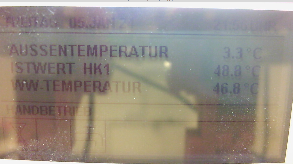

Ansonsten: Solche LCDs sind doch auch ohne HG-Beleuchtung noch (mühsam) abzulesen. Könnte man da nicht vielleicht durch entsprechenden Kontrast bei externer Beleuchtung was erreichen?

ich denke, es ein rein kapazitativer Schalter und der Folien-Druckpunkt dient nur der Haptik.
Mit Touchpad-Stift geht es nur, wenn er geerdert ist oder ich ihn halte.
EDIT: Am besten funktioniert es, wenn man den Kopf einer geerdeten Schraube auf einen Antistatikschwamm drückt.
Sobald man zwischen den Antistatikschwamm und den Schraubenkopf einen Isolator (z.B. Doppelseitiges Klebeband) bringt, wird nicht mehr ausgelöst.
Inzwischen klappt es mit einem kräftigeren Servo schon besser. Aber der Auslöser führt manchmal gleich zum zweiten Bildschirm oder zu Fehleinstellungen.
Irgendwie verschiebt sich auch die Mechanik immer etwas. Das muss ich mal anders aufbauen.

PS: Mit LED-Beleuchtung habe ich bis jetzt keinen guten Kontrast hinbekommen und Reflexionen der LED im Display.

Nachdem ich den Aufbau stabilisiert habe, klappt das Auslesen sehr zuverlässig.
Servo-Aktuator: Seitenansicht 1
Servo-Aktuator: Seitenansicht 2 mit Camera
Servo-Aktuator von unten:
Unteransicht
Unteransicht
