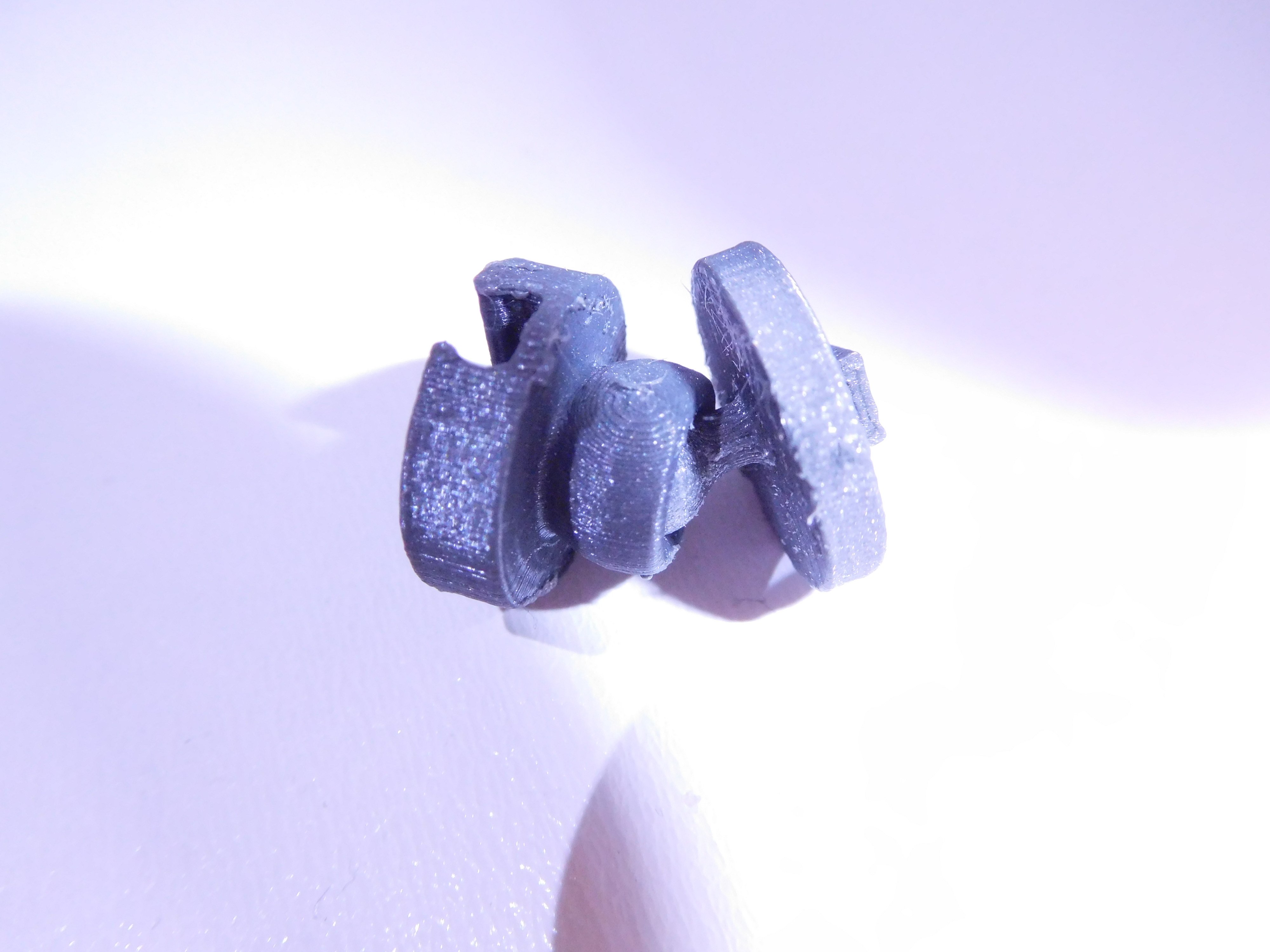

Kugelgelenk Kaliber 15mm
Verfasst: 29 Okt 2023, 00:05
von atzensepp
Dieses in-place 3D gedruckte Kugelgelenk hat ein Kaliber von 15mm und ft-kompatibele(n) Anschluss-Nut und Zapfen.
Nach dem "Einlaufen" ist das Gelenk sehr leichtgängig.
Re: Kugelgelenk Kaliber 15mm
Verfasst: 29 Okt 2023, 00:15
von atzensepp

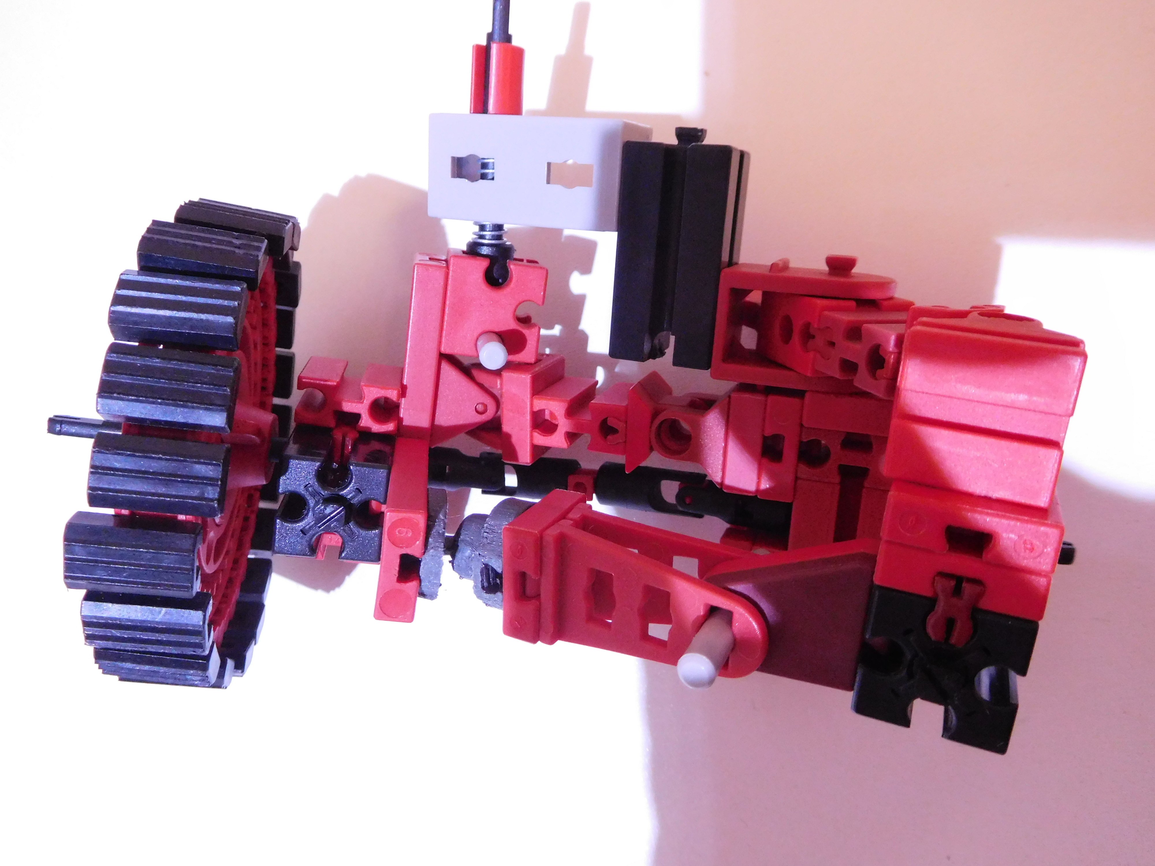

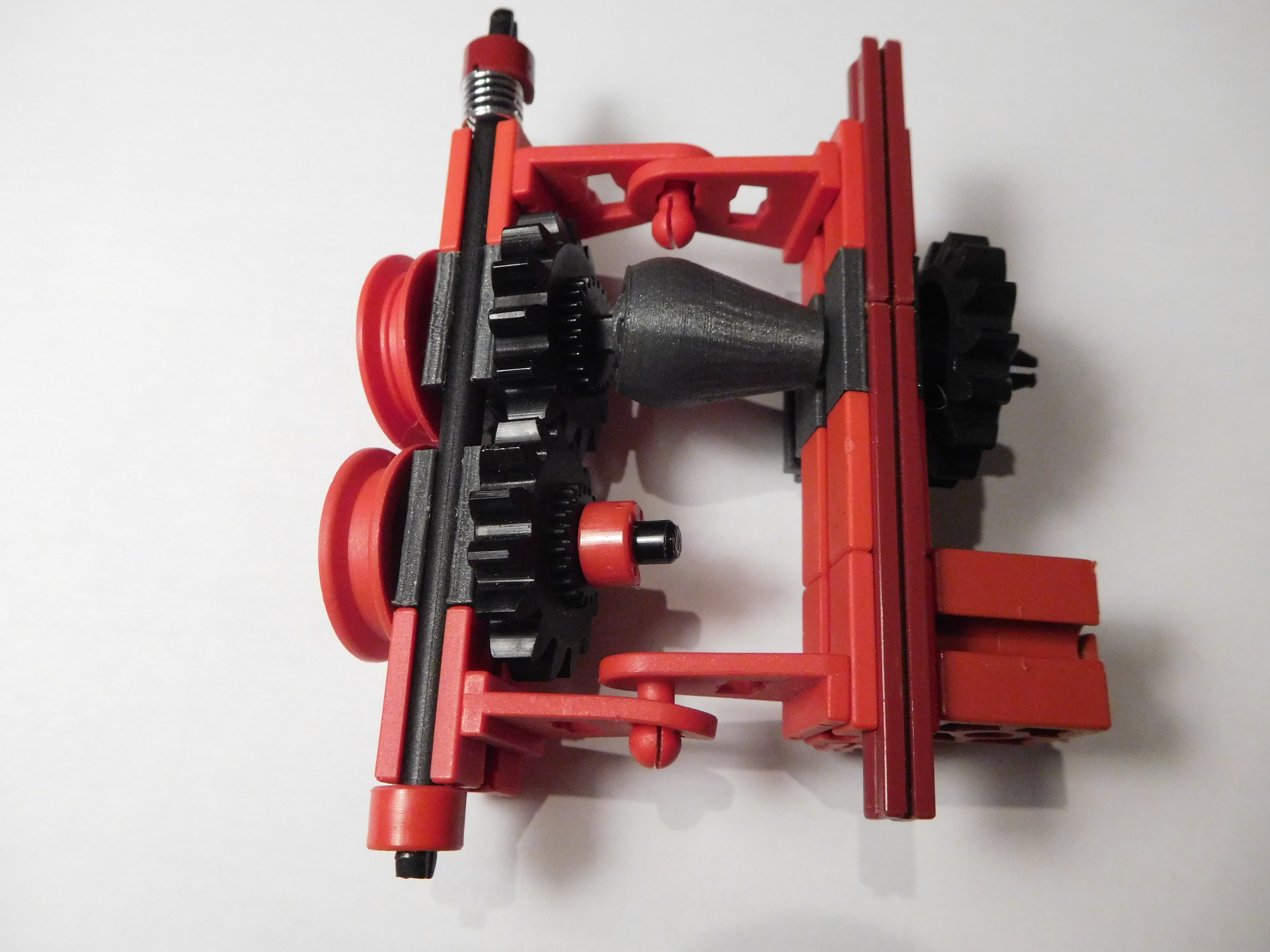

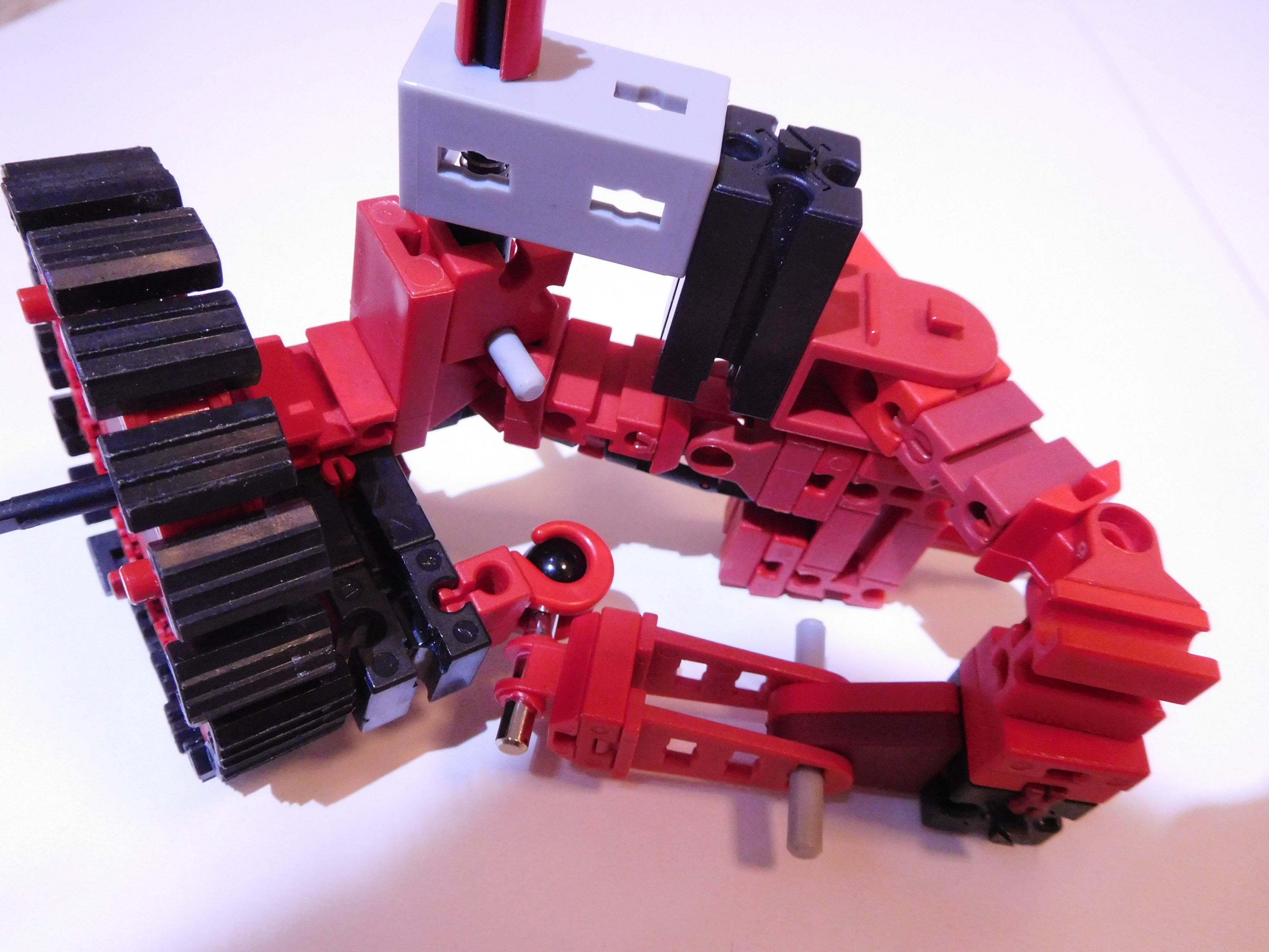

Hier eine Anwendung des neuen Bauteils in einem Vorderrad-Antrieb:
Das Bauteil ersetzt die behelfsmäßige Konstruktion mit einer Perle:

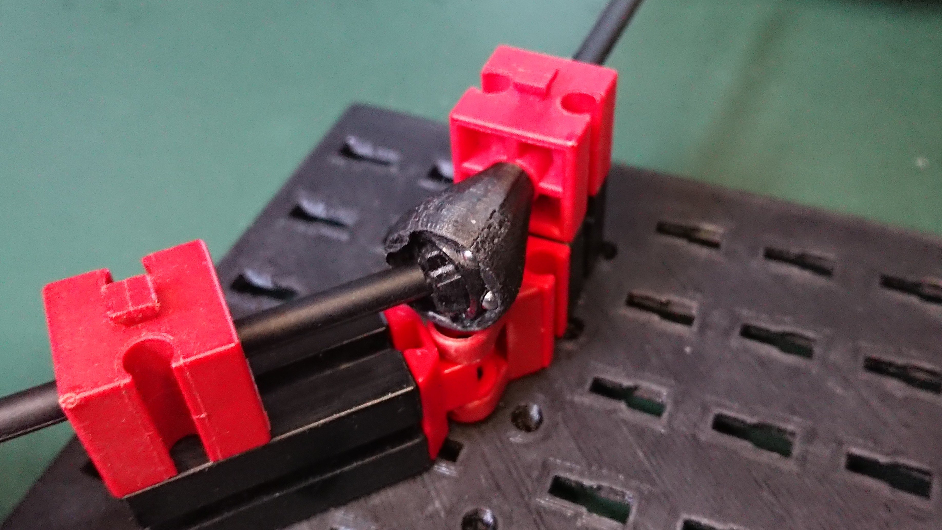

habe Dein Modell gedruckt. Es sitzt fest und ist zerbrochen. Kannst Du evtl. eine Version mit größerem Gap machen?
Florian

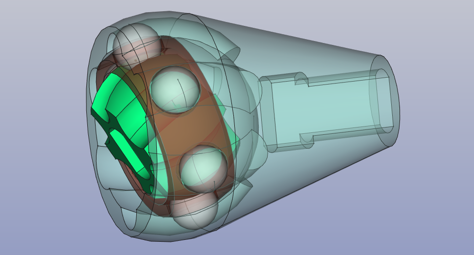

hier dann noch ein richtiges Rzeppa Gleichlaufgelenk, zum Glück hatte ich noch ein paar Stahlkugeln passender Größe da:
Man sieht schön, wie der Käfig die Kugeln in eine Ebene, die winkelhalbierenden, zwingt und dadurch den Gleichlauf garantiert.

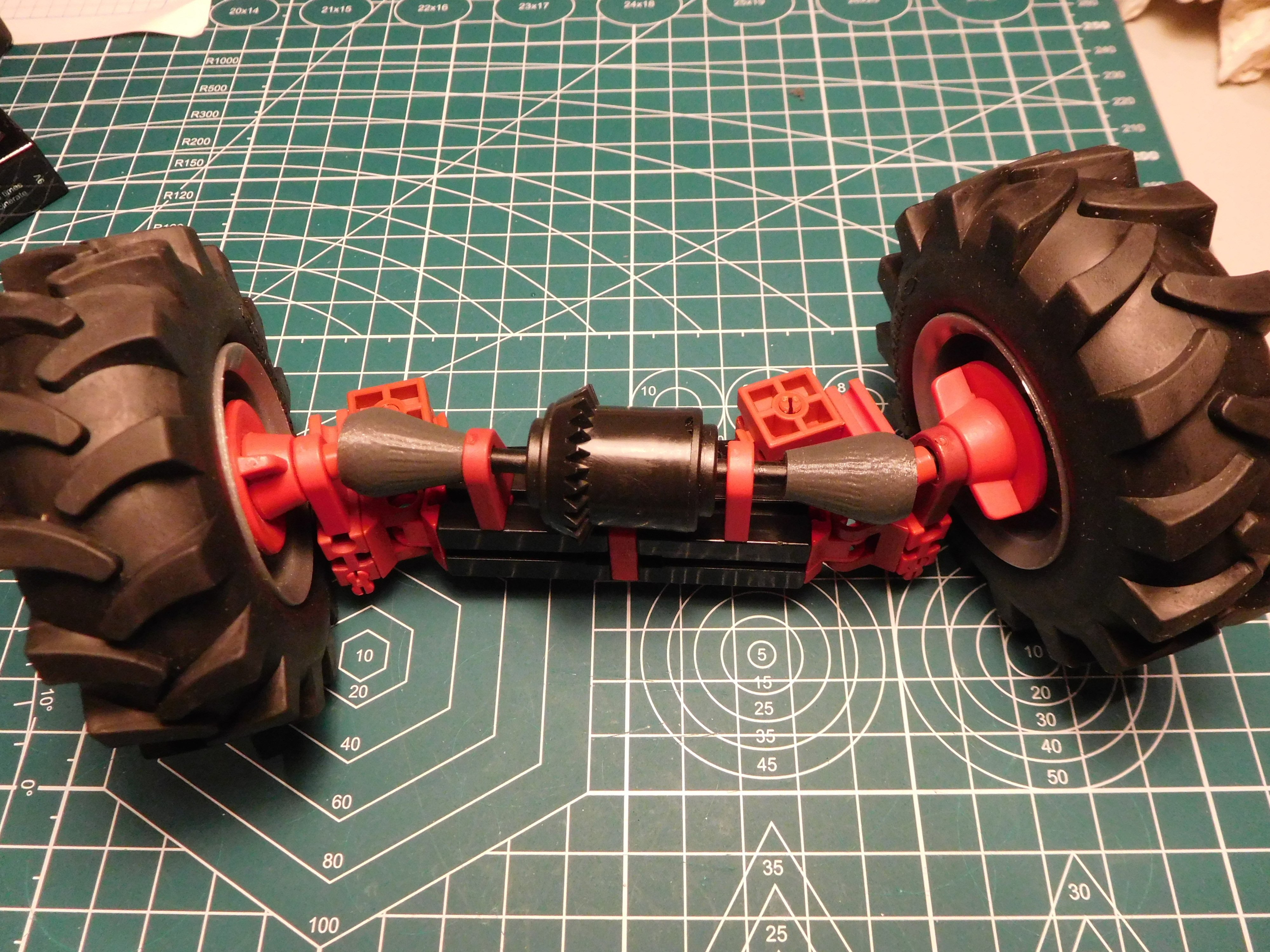

Habe mal mit Deinem ursprünglichen Design eine "schmale" Frontantriebsachse versucht:
Um eine Verkantung der Achse zu verhindern habe ich Distanzröllchen einbgeaut, die leider den Einschlagwinkel noch weiter begrenzen.

Wie könnte man das Gelenk noch etwas kleiner machen? Evtl. direkt an eine Achse drucken, um die Tasche für die Rastachse zu vermeiden?
Es fehlen noch ca. 3-5mm (wenn ich den mittleren Haltebalken durch eine dünne Statik-Platte ersetze) , um ein Differential für mein Möbius-Shuttle einzusetzen und natürlich Rastachsen mit Sonderlänge:
