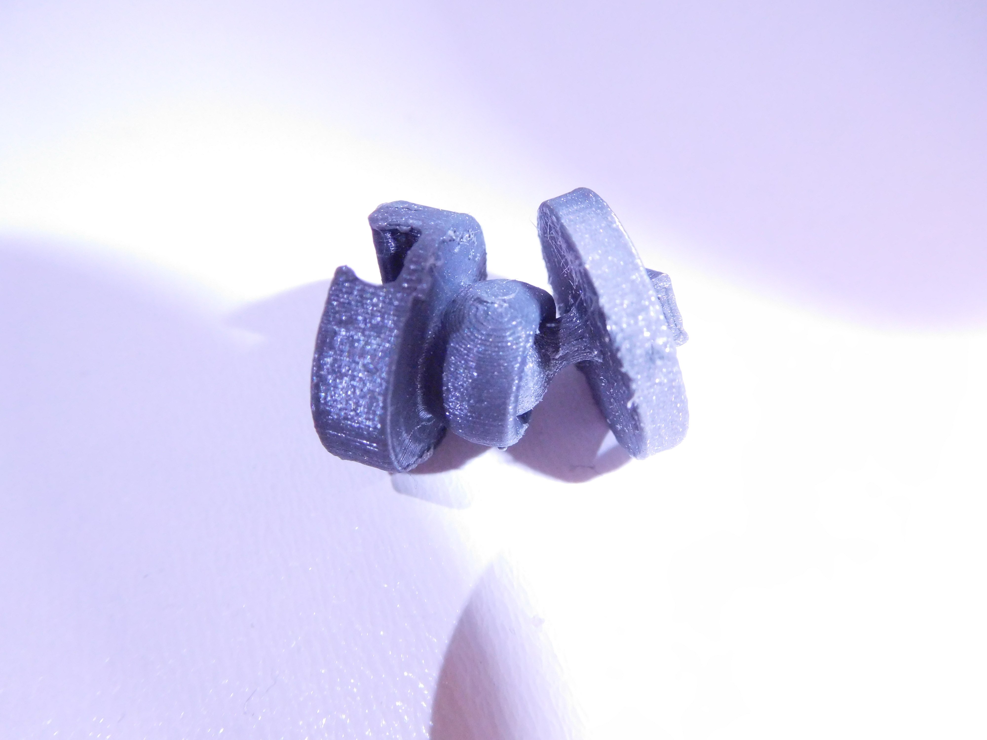

Beitrag von atzensepp » 29 Okt 2023, 00:05
Dieses in-place 3D gedruckte Kugelgelenk hat ein Kaliber von 15mm und ft-kompatibele(n) Anschluss-Nut und Zapfen.
Nach dem "Einlaufen" ist das Gelenk sehr leichtgängig.

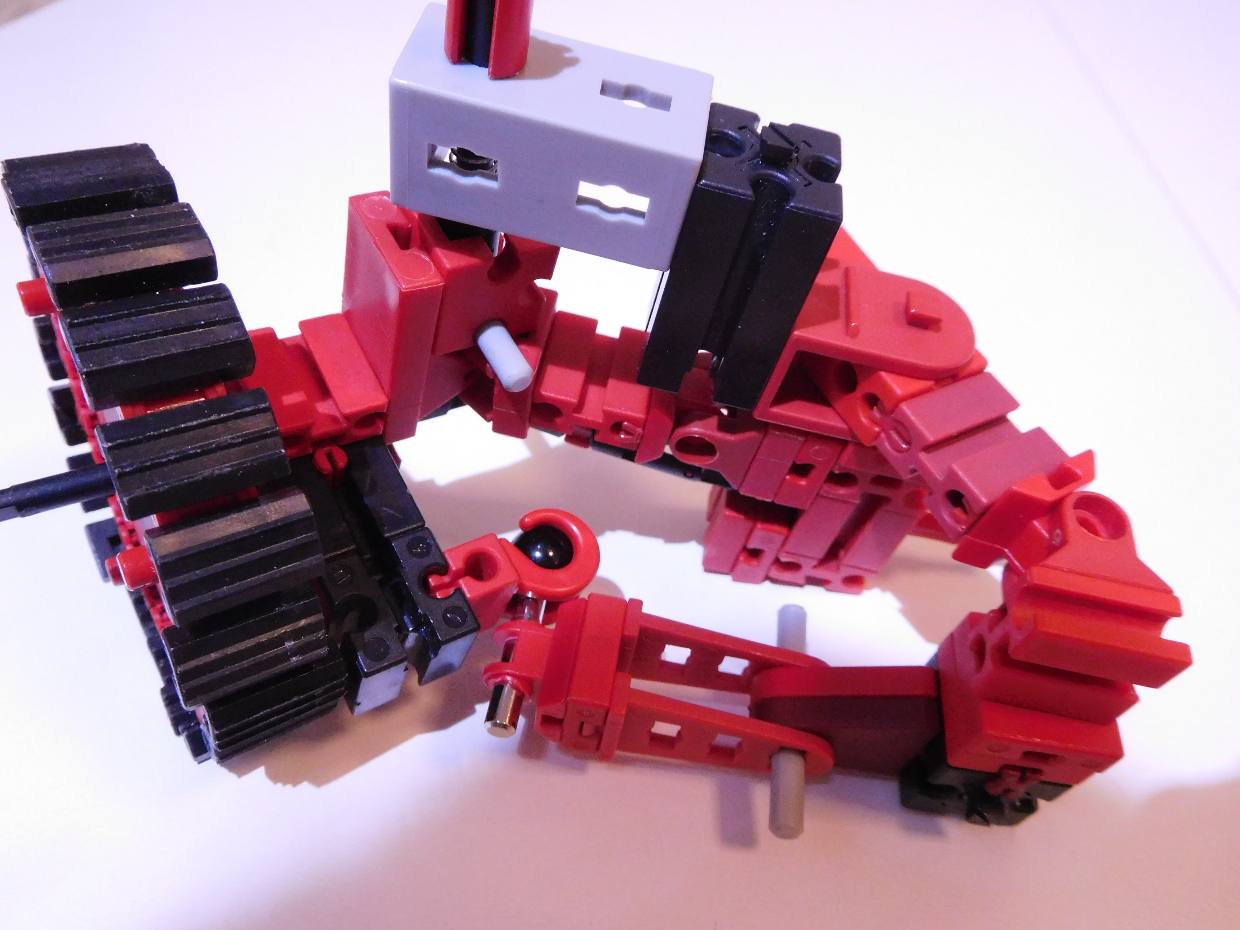

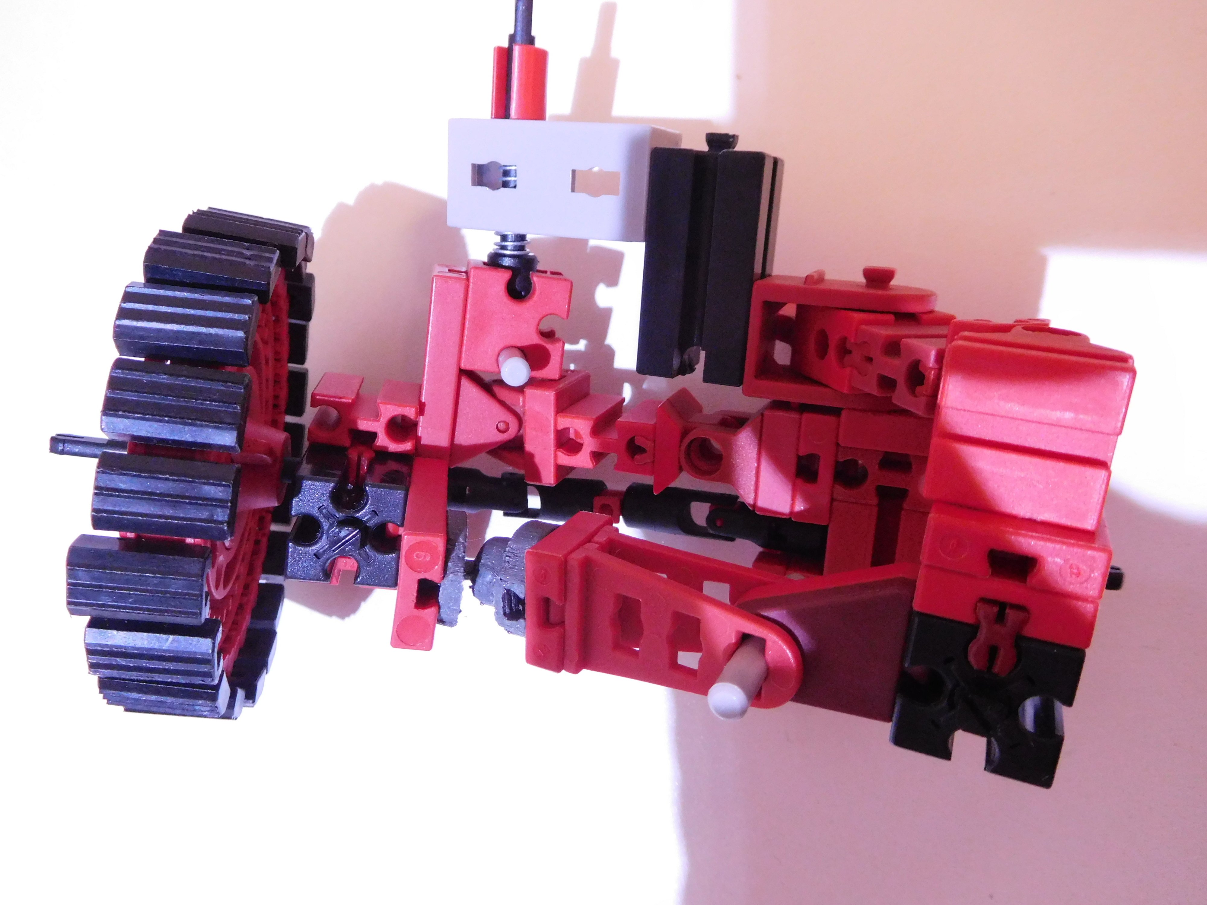

Hier eine Anwendung des neuen Bauteils in einem Vorderrad-Antrieb:
Das Bauteil ersetzt die behelfsmäßige Konstruktion mit einer Perle:

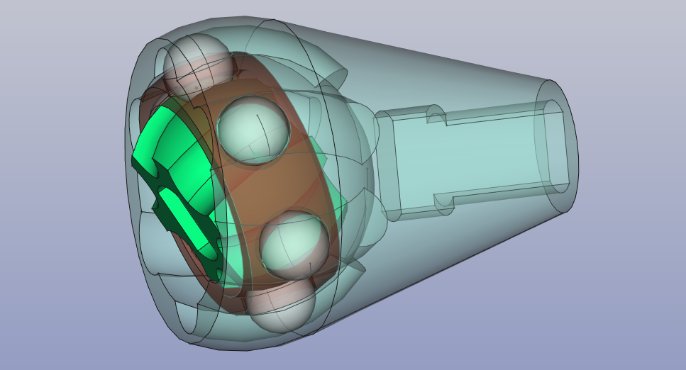

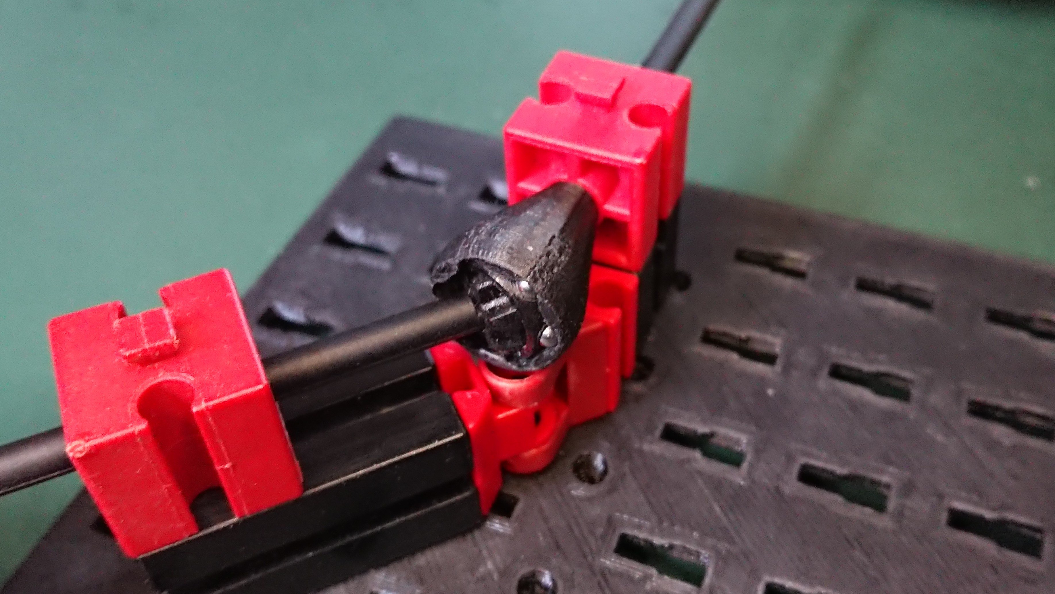

hier dann noch ein richtiges Rzeppa Gleichlaufgelenk, zum Glück hatte ich noch ein paar Stahlkugeln passender Größe da:
Man sieht schön, wie der Käfig die Kugeln in eine Ebene, die winkelhalbierenden, zwingt und dadurch den Gleichlauf garantiert.

Wie kriegst du die Kugeln da rein?
Lässt du da den Drucker auf halber Höhe der Kugeln stoppen? ... Nein, geht ja nicht -- dann stößt der Druckkopf in den nächsten Lagen an.
Oder ohne Kugeln fertig drucken und diese dann bei überstrecktem Gelenk eine nach der anderen hinein praktizieren?
Genau. Etwas fummelig, v.a. bei der letzten und weil man dabei sehr auf den Käfig acht geben muss (s.o.). Wenn's passt mache ich da noch einen Video davon. Ich teste noch eine Version mit geschlitzten Laufschienen, die sollten die Montage erleichtern und machen außerdem den Mechanismus sichtbarer.

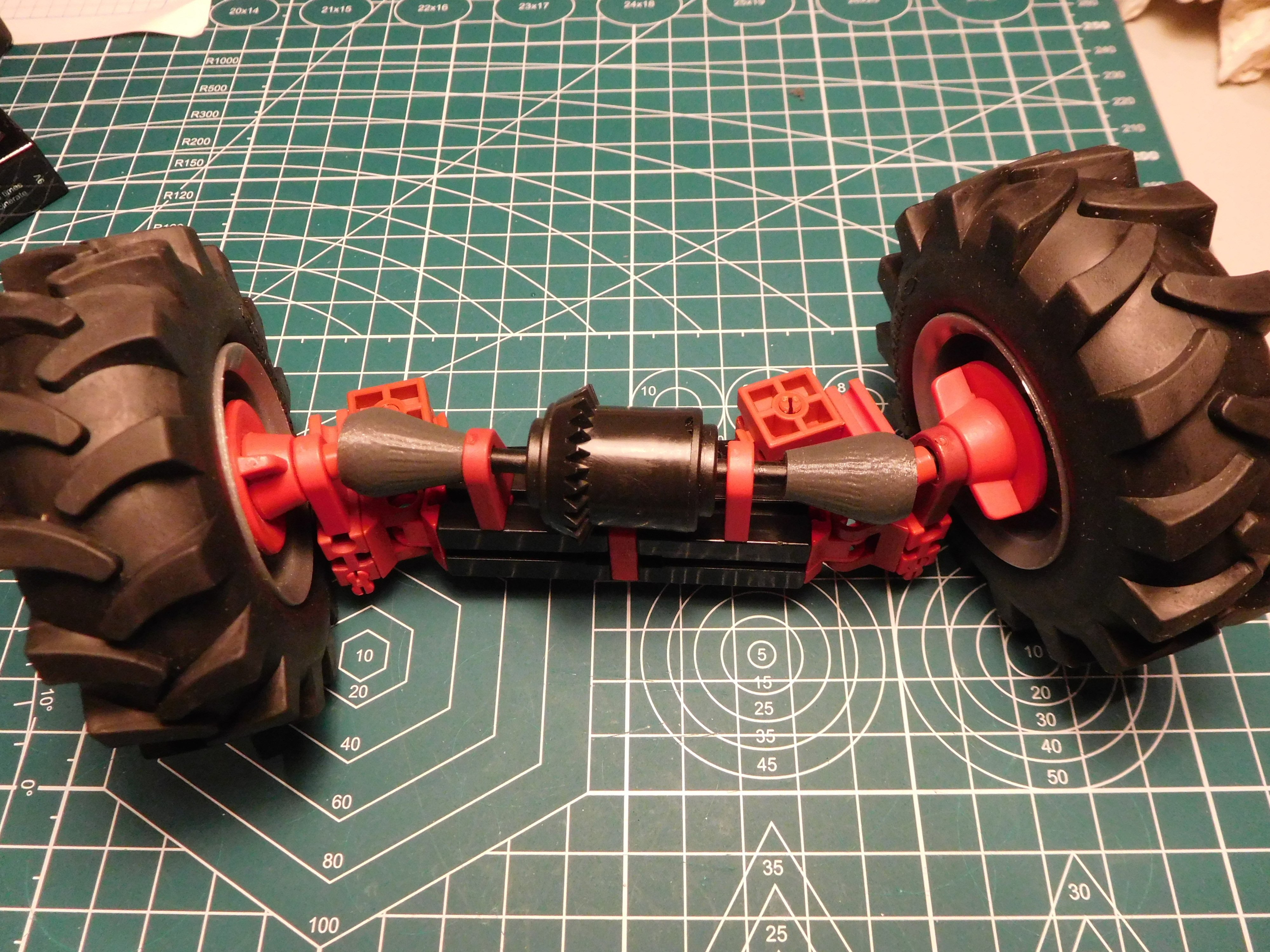

Ja, da hast Du natürlich recht. Ich könnte mir vorstellen, dass man das evtl durch einen Zylinder annähern kann. Die Formschlüssigkeit wird ja durch die Kugeln und Rillen vorgegeben.

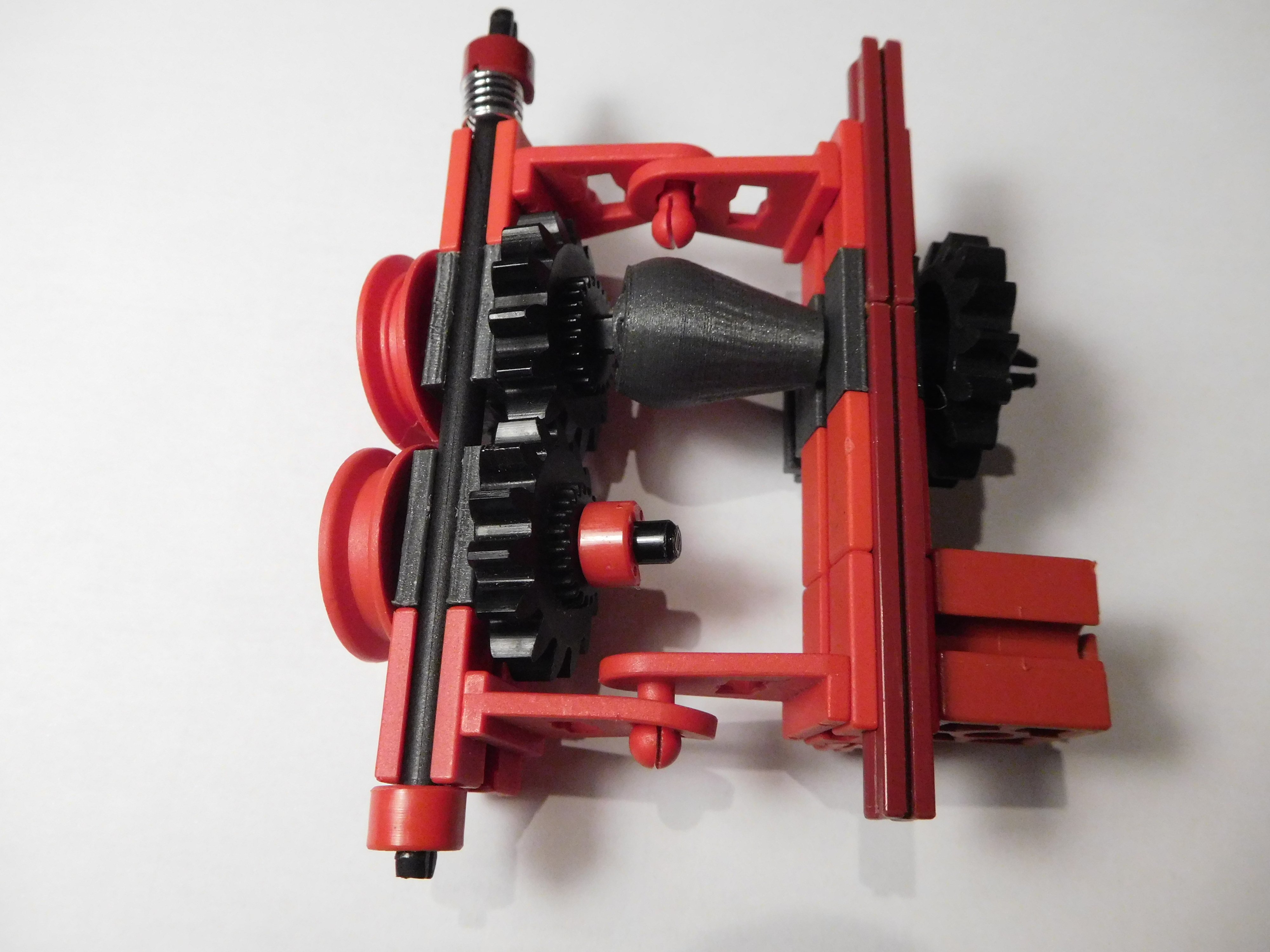

Habe mal mit Deinem ursprünglichen Design eine "schmale" Frontantriebsachse versucht:
Um eine Verkantung der Achse zu verhindern habe ich Distanzröllchen einbgeaut, die leider den Einschlagwinkel noch weiter begrenzen.

Hallo Jan,
Wie könnte man das Gelenk noch etwas kleiner machen? Evtl. direkt an eine Achse drucken, um die Tasche für die Rastachse zu vermeiden?
Es fehlen noch ca. 3-5mm (wenn ich den mittleren Haltebalken durch eine dünne Statik-Platte ersetze) , um ein Differential für mein Möbius-Shuttle einzusetzen und natürlich Rastachsen mit Sonderlänge:
Viele Grüße
