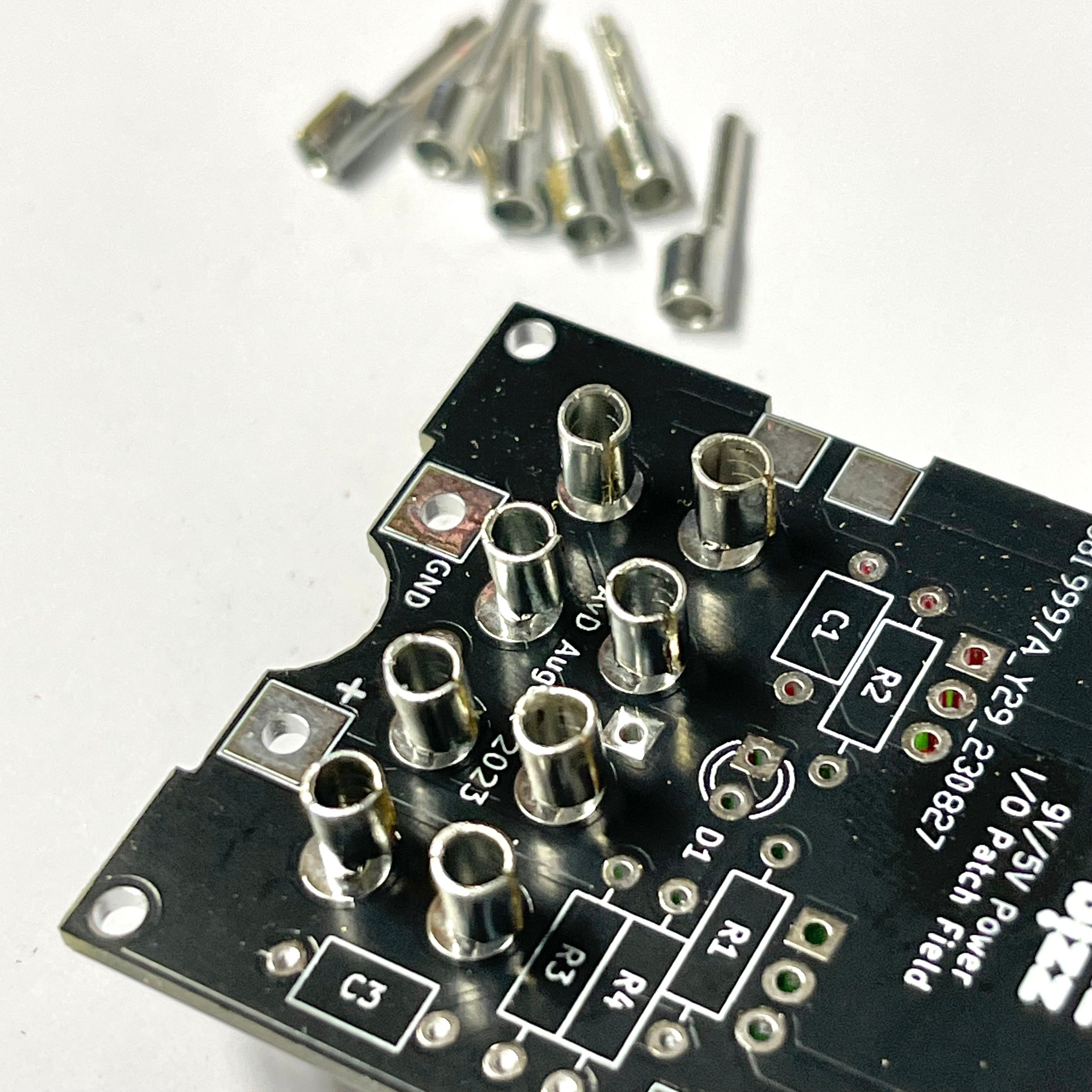

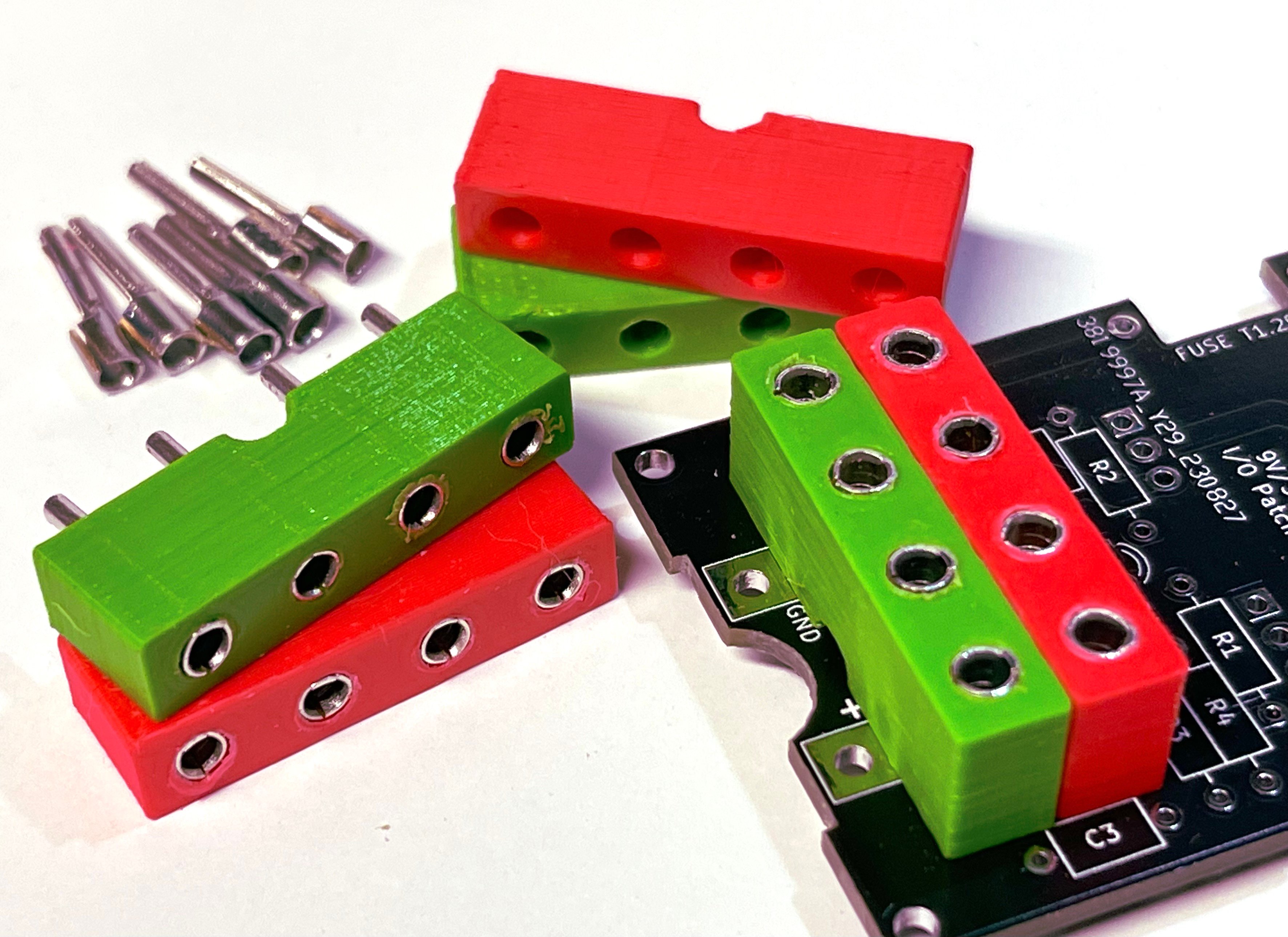

Hallo liebe Bastlerkollegen,
Ich habe immer festgestellt, dass die originalen Bundhülsen unverhältnismäßig viel Platz auf meinen Leiterplatten und Frontplatten einnehmen (und finde sie auch viel zu teuer für so ein passives Bauteil) und verwende daher, wie viele von Ihnen, Dupont-Stiftleisten auf meinen DIY-Module.
Die bisher untersuchten Alternativen (Hohlnieten, Aderendhülsen, Löcher in der Leiterplatte usw.) fand ich nicht wirklich optimal. Aber, jetzt habe ich etwas gefunden, das (für mich) gut für die Projekte funktioniert, für die ich die 2,6-Busse auf der Leiterplatte haben möchte. Diese „Kabelschuhe“ heißen PTN2-10 und können bei unseren Freunden in Fernost erworben werden.
Weniger Platz auf der Platine, besserer Umgang mit Steckkräften und vor allem nur ein paar Cent pro Stück (Ich werde immer noch Niederländer sein, nicht wahr?) :lol:
Es ist nur ein kleiner Handgriff erforderlich (Verschlussnaht mit der Schleifscheibe aufschleifen und anschließend zudrücken), aber die fischertechnik-Flachstecker passen dann perfekt.
Die Buchsen können „nackt“ auf der Platine verwendet werden und eine Platinenbohrung von 1,6 mm ist ausreichend. Für Stromversorgungsschienen und um die Busse etwas höher auf der Platine zu montieren, dachte ich, es wäre schöner, bunte Halter zu drucken. Selbstverständlich ist es auch möglich, die Busse direkt in einer (3D-gedruckten) Frontplatte zu montieren und mit Verkabelungen zu verbinden.

Ich bin gespannt, was ihr davon haltet und ob dieser Tipp vielleicht auch für andere Bastler nützlich sein könnte.... :idea:

Hallo Arnoud,
nice find und eine weitere gute Option!
Beim Einlöten muss man wahrscheinlich ein wenig auf die Ausrichtung achten. Geht die Naht über die gesamte Länge oder muss man sie nur unten auftrennen? Für Lochrasterplatinen wird es wegen der nötigen 1,6mm wahrscheinlich schwieriger, oder?

Danke, Jan!
Ich kenne Ihren (hervorragenden) Artikel und werde in der kommenden ft:pedia neben diesem neuen PTN2-10-Pin auch ein paar Alternativen beschreiben, die dort noch nicht beschrieben sind. Eine Art „Teil 2“ Ihres Artikels, denke ich. Da ich nur Alternativen zu den Buchsen beschreibe, hielt ich es nicht für sinnvoll, dafür einen „Teil 2“ Ihres Titels zu machen.
Diese neu gefundene Löthülse sieht ein bisschen aus wie die Hülse, die in Ihrem Artikel in Bild 15 zu sehen ist (Conrad: 733628, definitiv ausverkauft und damals bereits 0,30 € pro Stück). Nur ist es gerade und nicht um 90 Grad gedreht.
Lediglich die Abschlussnaht des „großen“ Lochs muss geschliffen und festgezogen werden. Das geht recht schnell. Auch das Ausrichten der Pins auf der Platine ist nicht sehr schwierig, aber das ist der Grund, warum ich die 3D-gedruckten Rahmen gemacht habe. Diese sorgen zudem dafür, dass die Steckkräfte noch besser verteilt werden.

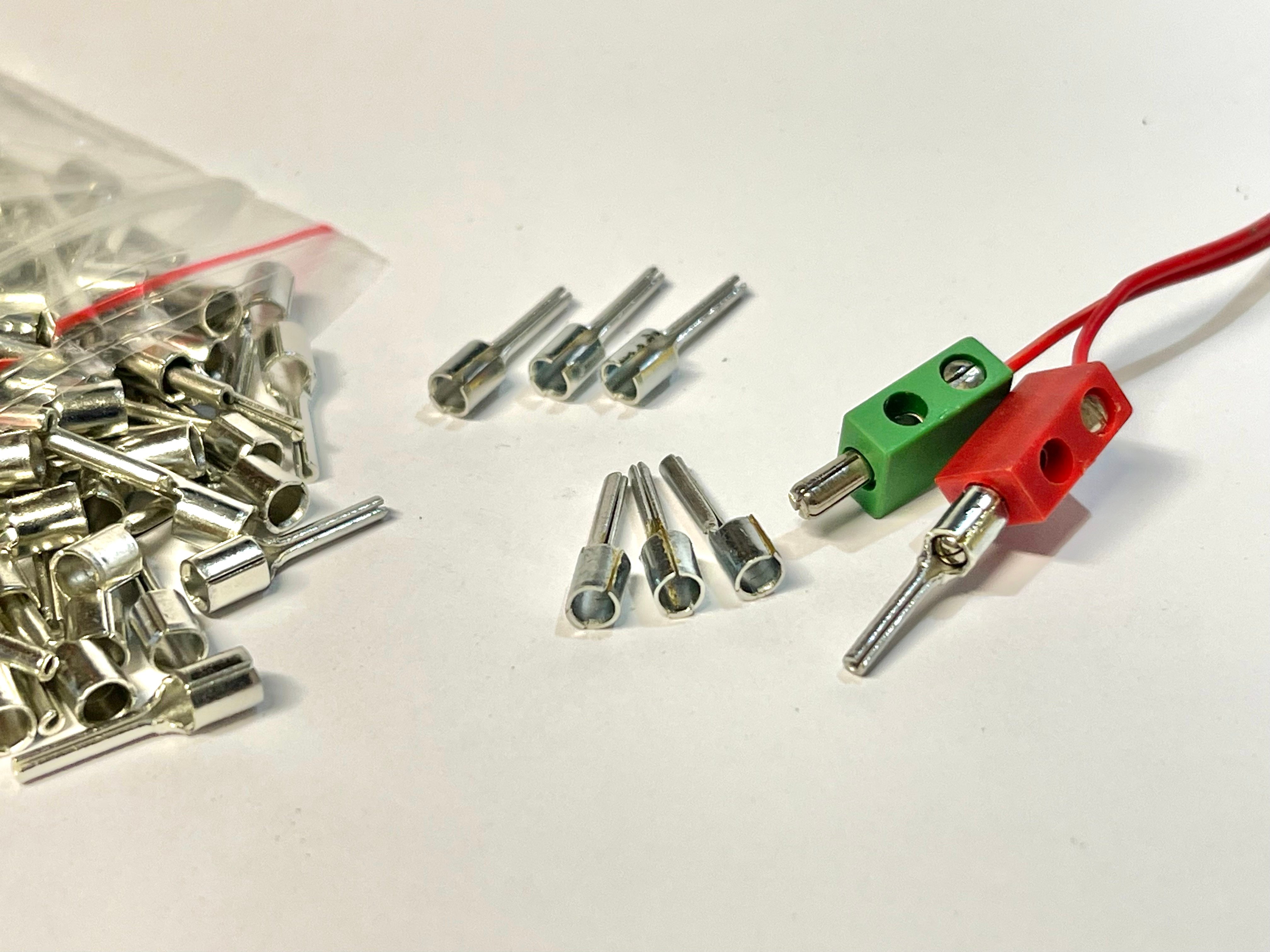

Hello / Hallo Arnoud,
I'm very interested in alternatives to the regular ft collar sleeves. One point is not entirely clear to me, though:
Arnoud-Whizzbizz hat geschrieben:
16 Sep 2023, 10:20
Only the final seam of the “big” hole needs to be sanded and tightened
I'm not sure this isn't due to the translation :( , but it's not obvious to me what do you mean by that. Would you care to explain a bit more? Or post some additional pictures, perhaps?

rubem hat geschrieben:
24 Sep 2023, 23:23

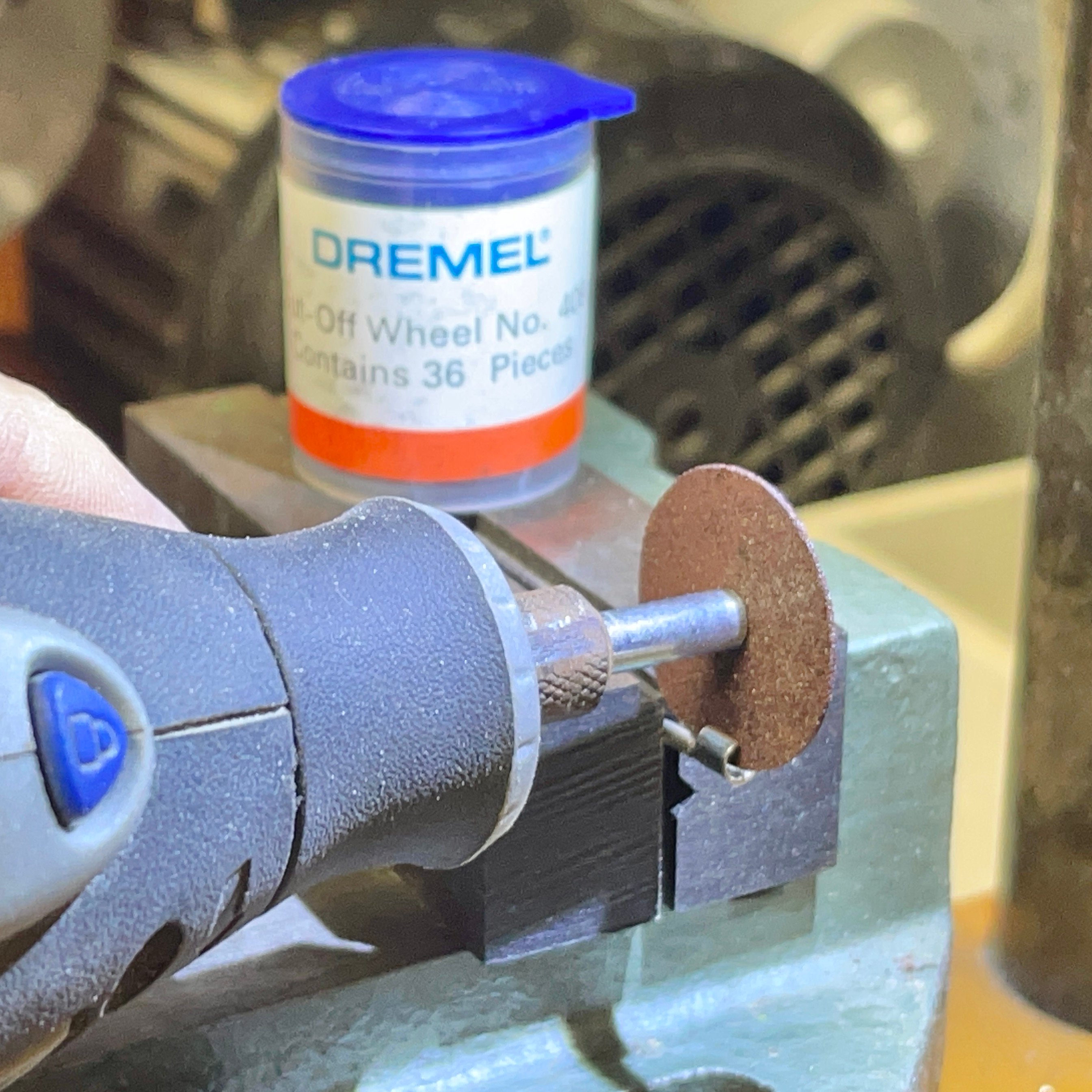

Hi, Rubem. Sure, that seem to be lost in translation. I use a very thin grinding wheel.
The closing seam of the metal of the plug hole can easily be ground a little wider with a thin grinding wheel (Dremel 'Cut Off Wheel No.409' 0.6 mm thick). If this 'widened'/opened closing seam is then carefully pinched, the fit of the fischertechnik plugs is really good.
There will be an article about various 'Bundhülsen Alternativen' I found in the next ft:pedia (next saturday) ;)
Die Verschlussnaht des Metalls des Steckerlochs kann mit einer dünnen Schleifscheibe (Dremel „Cut Off Wheel No.409“ 0,6 mm dick) problemlos etwas breiter geschliffen werden. Wird die Verschlussnaht anschließend sorgfältig abgeklemmt, ist der Sitz der fischertechnik Dübel richtig gut.
Es wird einen Artikel über verschiedene „Bundhülsen-Alternativen“ den ich gefunden habe geben in der nächsten ft:pedia (nächsten Samstag). ;)

Die Buchsen sind wohl am dickeren Ende noch etwas zu weit für die ft-Stecker. Das dünnere Ende (Platinenseite) bleibt. Also: du
- nimmst per Schleifscheibe am Schlitz noch etwas Material weg,
- drückst die Naht ( = seam) noch etwas enger zusammen ( = tighten),
- schleifst die Kanten glatt ("schleifen" z.B. mit Sandpapier = to sand)
Gruß,
Harald

Hi/Hallo Arnoud and/und Harold,
Thanks for the picture and for the explanation, I got it now. It's an easy hack.

Hallo Lurchi, wenn du online nach 'PTN2-10' suchst, findest du mehrere Anbieter (meist in China, aber auch z.B. über Amazon). Ich habe erst kürzlich meine zweite Tasche aus China (AliExpress) bekommen. Offenbar hatte ich die ersten hundert Stück bereits 'verarbeitet'.
Trotz der manuellen Verarbeitung (Ausschleifen der Schließnaht und anschließendes Zusammenpressen) finde ich die Buchsen angenehm. Sie nehmen wenig Höhe und Platinenplatz in Anspruch.

wie schön passen unsere ft-Stecker denn in die "PTN2-10" rein?

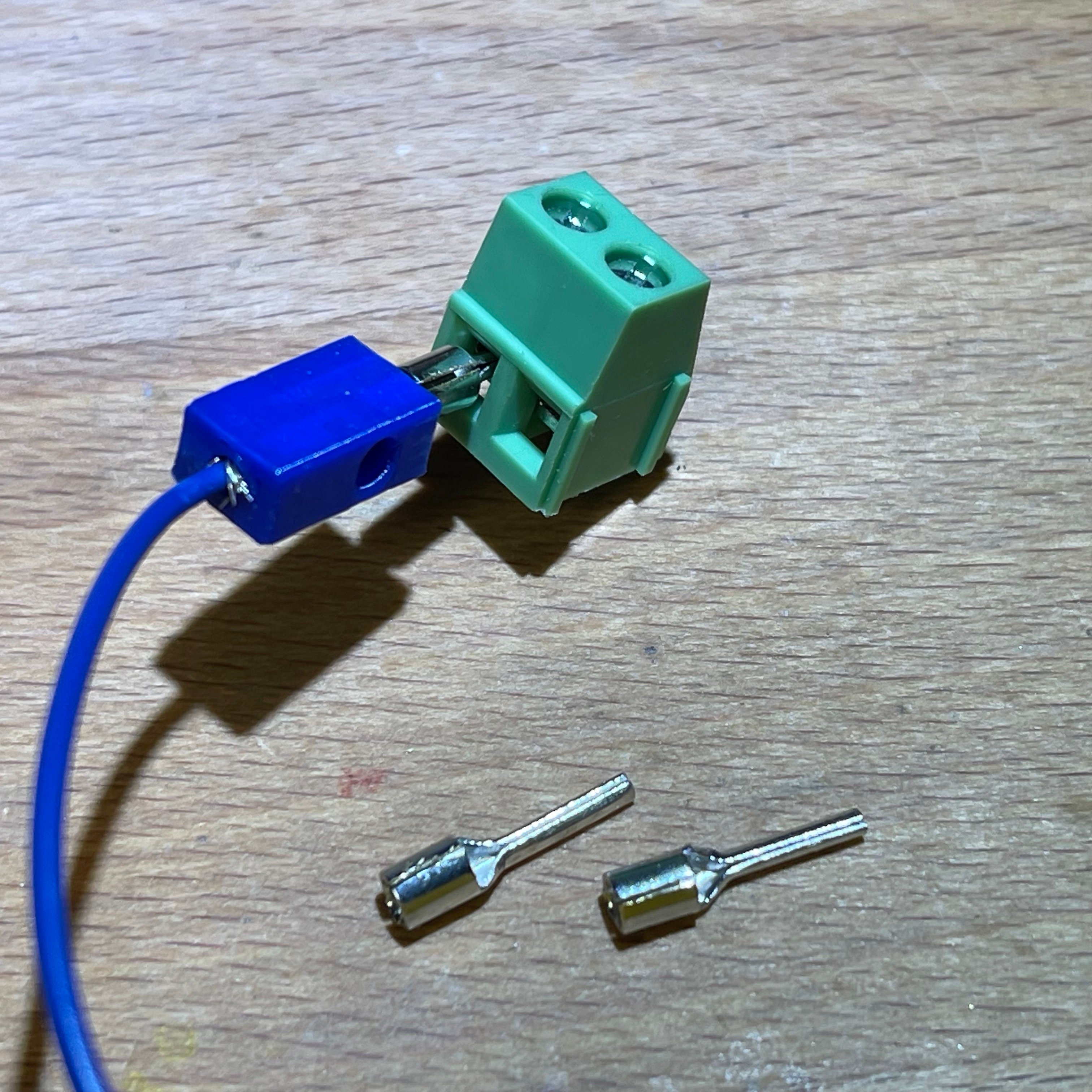

Kurze Antwort: NICHT ohne Modifikation. Dann sind die Stecker zu LOS.
Lange Antwort: Lies bitte zuerst sorgfältig „Alternative Verbindungslösungen für Stecker und Buchsen (Teil 2)“ in ft:pedia 3/2023.

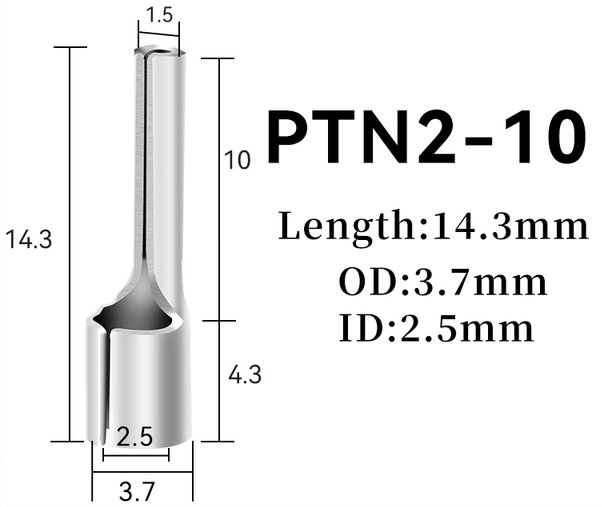

Echte Bundhülsen mit angegebenem Innendurchmesser (von 2,5 mm) sind in der Tat die bessere Wahl für den Anschluss der fischertechnik-Stecker, aber natürlich lassen sich diese nicht so einfach in Schraubklemmen befestigen (siehe ursprüngliche Frage).
Die PTN2-10-Buchsen sind eigentlich Anschlusshülsen für 6 mm²-Leiter. Das hat zur Folge, dass der Durchmesser vor dem Crimpen ca. 2,76 mm beträgt und somit ohne manuelle Manipulation (die zum Glück sehr einfach ist) für fischertechnik-Stecker zu locker sind. Ich habe es ausprobiert und diese Buchsen lassen sich sehr gut in die Schraubklemmen schrauben.

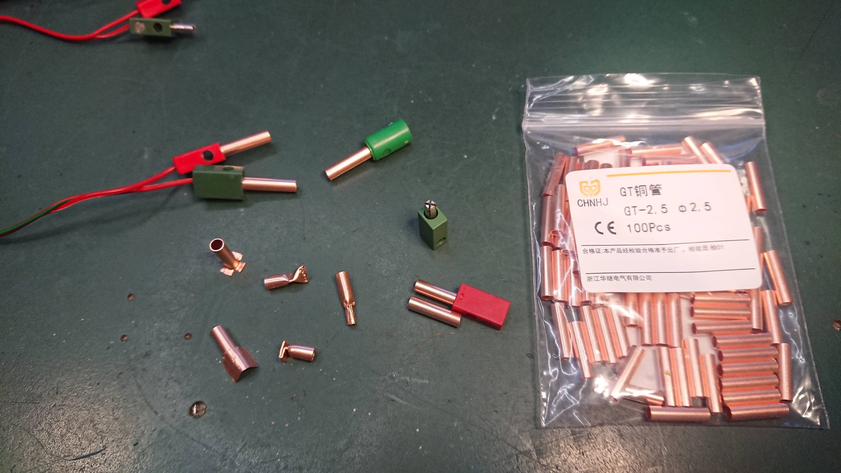

ein weiterer Zugang unter den fast-aber-nicht-ganz Bundhülsen-Alternativen:
Das sind "GT Copper Connecting Pipe Wire Connector Cable docking Small Copper Tube Wire middle Joint Quick Crimping terminal φ1.5/2.5/3/4" (man muss es einfach lieben) vom aliexpress in 2,5mm zu 2 Cent/Stück. ID=2,5mm, AD=3,0mm, passen exakt wie Bundhülsen, Länge 12mm. Einziges Problem: der fehlende Bund, für den Einbau in Platinen und Gehäuse müsste man sich also etwas zum Arretieren einfallen lassen, nur Löten ist halt wenig belastbar.

Es ist lustig, ich habe im Mai 2023 genau die gleichen Hülsen bei AliExpress bestellt, aber nachdem ich Zweifel hatte, habe ich sie fast sofort storniert. Infolgedessen konnte ich sie nie ausprobieren. Auch weil ich davon ausging, dass die angegebenen 2,5mm eigentlich wieder 2,5mm2 sein müssten und die Stecker daher nicht passen würden. Schön zu hören, dass das so gut passt! Meine Verwirrung war in der Tat, wie man sie stabil verlötet (mit minimalen manuellen Eingriffen im Vorfeld).
Das könnte in der Tat eine kleine Herausforderung sein, obwohl es vielleicht in ein präzise gebohrtes Loch in der Leiterplatte geklemmt und verzinnt werden kann? :?:
Inzwischen bin ich selbst auf meinem dritten Beutel (100pcs) von PTN2-10 Stifte. Die Verarbeitung geht einigermaßen reibungslos, neulich habe ich damit 30 selbstgebaute klassische Silberlinge zusammengebaut :-)
Aber es ist immer noch nicht ideal, was die Verarbeitung angeht. Deshalb bin ich selbst wieder auf Dupont-Stiftleisten umgestiegen, oder wenn es wirklich sein muss, einfach 2,5mm Löcher in die Platine für die ft-Stecker....
