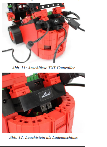

Ich habe einen Gabelstapler gebaut, welcher mit einem Akku betrieben wird.
Den habe ich parallel zum Akku angeschlossen. Diesen habe ich etwas modifiziert,
damit der Ladestecker passt.
Weitere Infos in der ft:pedia 02/2019

Man "kann" als die Leitung verlängern. Du machst also einfach eine Lampenfassung zugänglich, wo du deinen Akku dranmachst.
Und an das Ladeteil eine "Verlängerung".
Das dumme daran ist das Verwechseln von Plus und Minus. Selbst in der modifizierten Lampenfassung kann man den Stecker nur in eine Richtung einstecken.
Jetzt kann man noch eine Diode als Schutz in Reihe schalten.
Ich würde aber versuchen ob man nicht so bauen kann, dass man den Akku rausnehmen kann.
