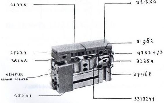

Re: Pneumatikventil - How to?
Hallo Florian,
im holländischen Clubblad 1996-4 gibt es diese Alternative.
Gruß Werner
Gruß Werner
- Dateianhänge
- Ventil mit E-Magnet aus Clubblad 1996-4.JPG (32.77 KiB) 5877 mal betrachtet
