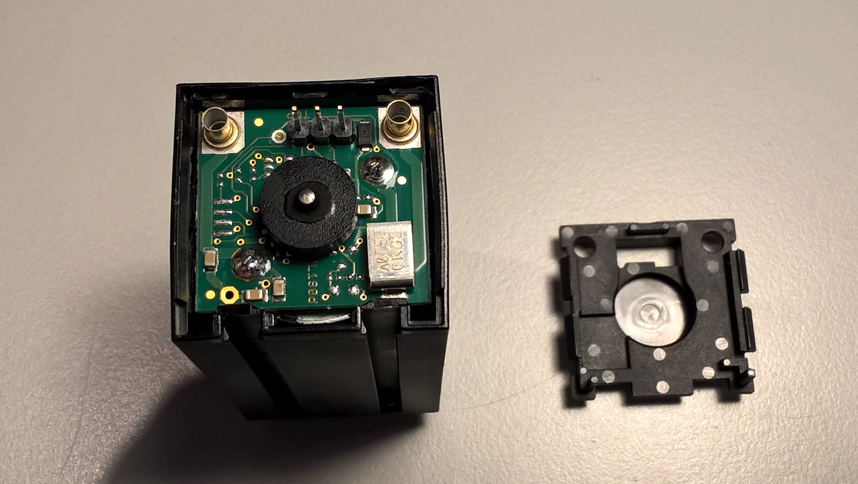

Schritt 1:
Zuerst muss der Motor vorsichtig geöffnet werden
Encoder-Motor geöffnet
Schritt 2:
Komplett ausgebaut mit Beschriftung für die Signale:
Encoder-Motor Platine

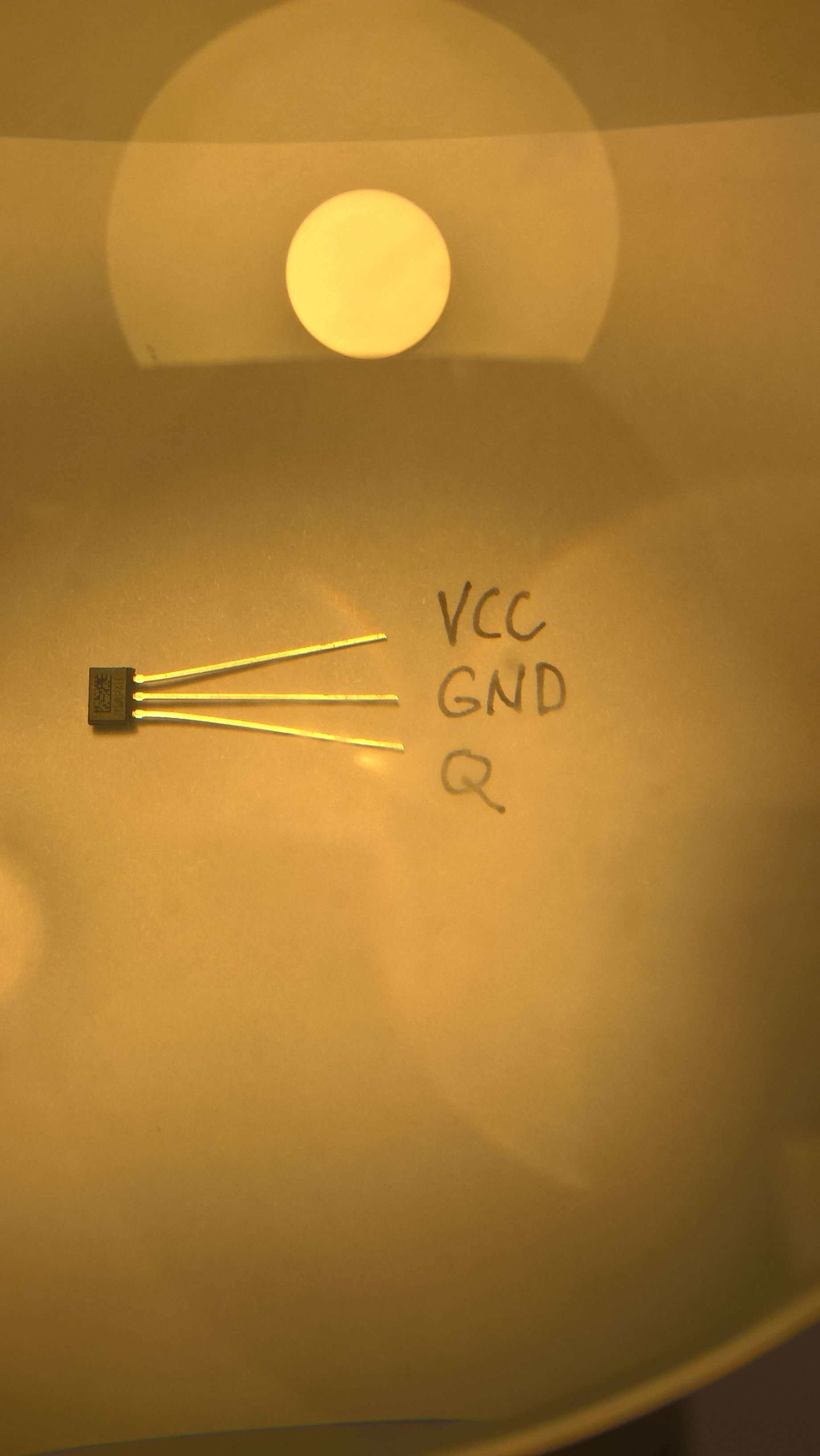

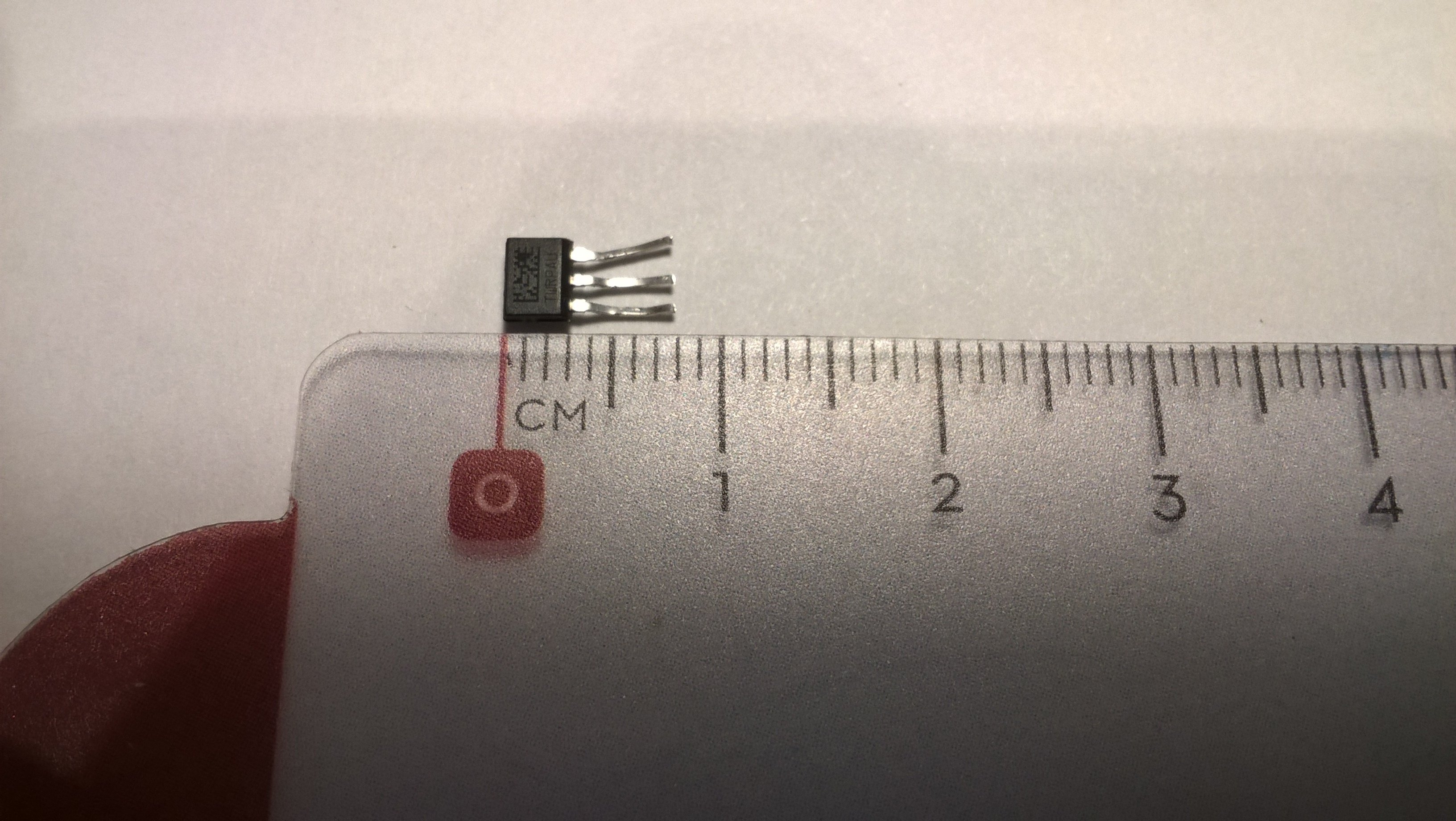

Schritt 3:
Der Digitale Hall-Sensor
Digital Hall-Sensor
Digital Hall-Sensor
Das Pinout des Sensors:
Digital Hall-Sensor Pinout
Hall-Sensor muss gekürzt werden:
Hallsensor gekürzt
Hallsensor gekürzt

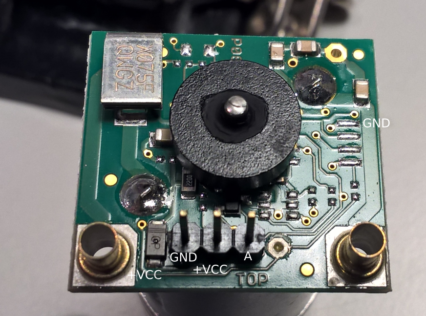

Schritt 4:
Der Pfostenfeld-Stift für den B-Ausgang muss eingelötet werden. Er muss ggf. auf der Platinen-Unterseite gekürzt werden, damit er nicht das Motorgehäuse berührt. Des weiteren ist eine Brücke gelötet, die das B-Signal auf den Pfostenfeld-Stift führt.
Stiftleiste und Brücke

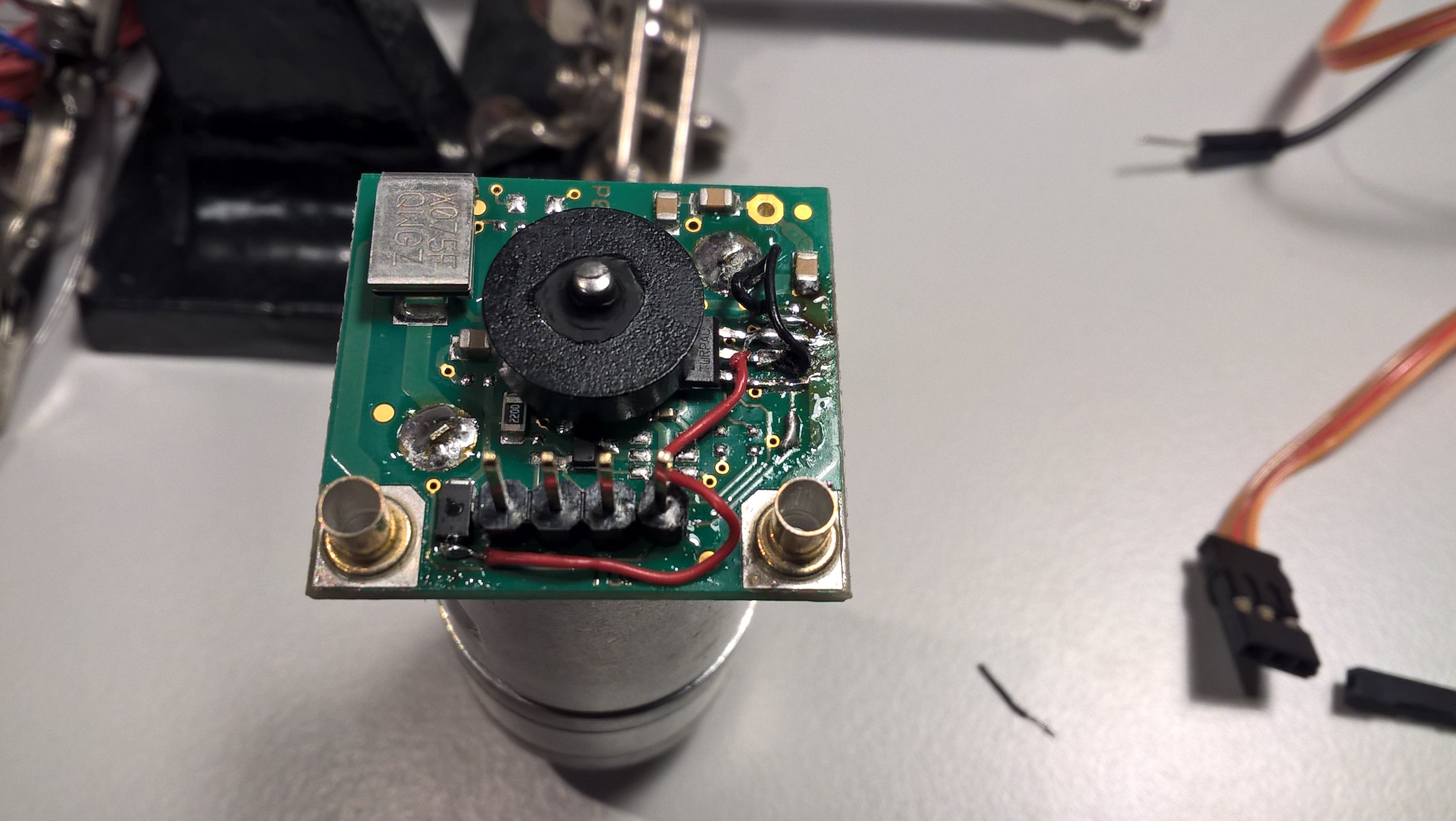

Schritt 5:
Der Hall-Sensor wird unter der Encoder-Scheibe platziert und auf die Landing-Pads gelötet.
VCC (rote Leitung) und GND (schwarze Leitung) muss an die Anschlüsse des Sensors gelötet werden.
Darauf achten, dass der Hall-Sensor nicht am Encoder-Rad schleift. ggf. muss die Motor-Platine etwas "tiefer gelegt" werden. Dazu die dicken Anschluss-Pads auflöten und die Platine leicht runter drücken.
Platine mit zusätzlichem Hall-Sensor

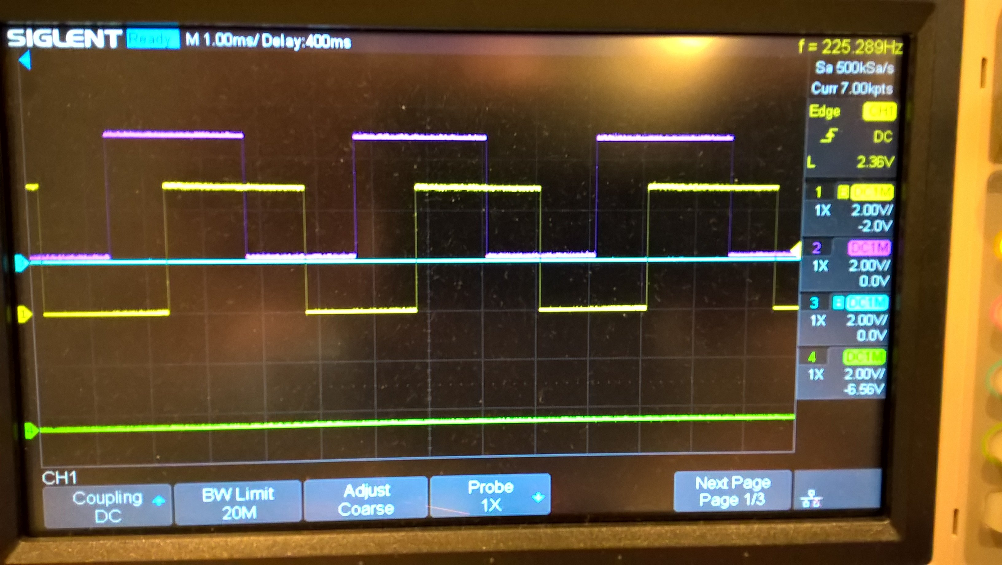

Schritt 7:
Nachweis des Quadratursignals mit dem Oszilloskop:
Quadratur-Signal
Quadratur-Signal

1.) So wie die Platine aussieht, war sie vermutlich schon für die Bestückung für Quadratur-Encoder vorgesehen, nur mit anderen ICs. Hast Du eine Idee, was da vorgesehen war? Oder hat jemand evtl. ein Foto, wie diese Platine bei den 24V-Encoder-Motoren voll bestückt aussieht? Da ist ja ein Quadratur-Encoder implementiert.
2.) Denkst Du man könnte alternativ zum TLE4905L auch einen billigen Hall-Sensor wie den A3144 (Aliexpress) verwenden, der einen viel weiteren (schlechteren) Toleranzbereich für die magnetischen Feldstärken zum Schalten aufweist? Zum Vergleich:

atzensepp
Beiträge: 1232
Wohnort: Uttenreuth
Re: Quadratur Encoder-Motor-Modifikation
Beitrag von atzensepp » 24 Jun 2023, 23:10
Hallo Dirk,
zu Deinen Fragen:
uffi hat geschrieben:
23 Jun 2023, 09:23
zu 1) Ich weiß nicht, welche ICs dafür gedacht waren. Ich habe mir ein paar wenige angesehen aber nichts Passendes gefunden.
Wenn ein Besitzer eines 24V-Motors mal ein Foto machen könnte, wäre das toll. Vlt. kaufe ich mir auch noch mal einen 24V-Motor.
zu 2) Der Hall-Sensor ist m.E. sehr unkritisch. Da sollte jeder digitale Typ gehen. Meinen ersten Mod habe ich mit einem von einem "Sensor Modules Kit for Arduino" gemacht. Das hat auch funktioniert.
(EDIT: Ich habe nachgesehen: es ist tatsächlich ein A3144)
Bei einem anderen Sensor kann die Anschlussbelegung möglicherweise anders sein.
Am besten einfach mal ausprobieren, extern verdrahten und unter das Encoder-Rad schieben. Wenn Du ein Oszi hast, siehst Du sofort, ob es funktioniert.

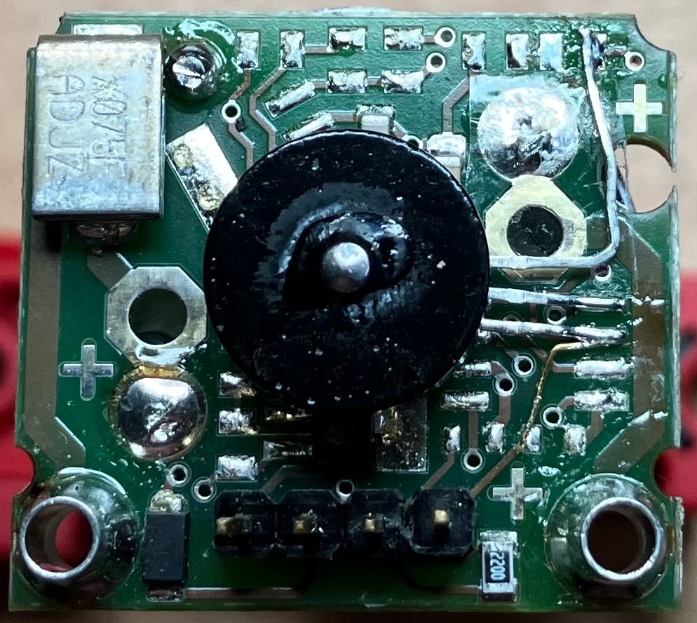

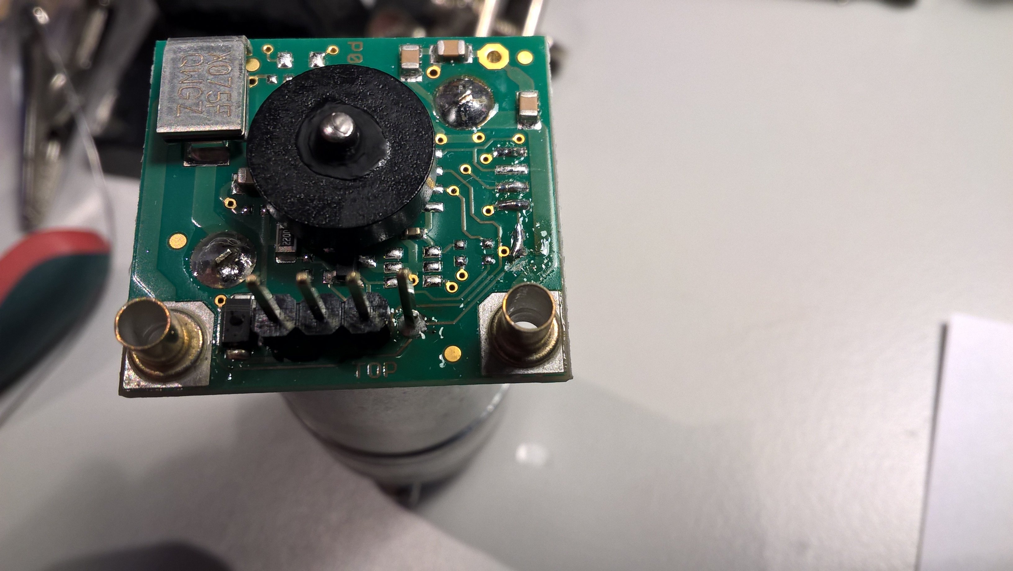

Hab jetzt einen meiner beiden roten Encoder-Motoren 153422 (Typ aus dem TXT Discovery Set) geöffnet, die Platine sieht leicht anders aus, sollte aber ähnlich modifizierbar sein:
Zuletzt geändert von uffi am 16 Jul 2023, 16:54, insgesamt 2-mal geändert.

Und so sieht es jetzt nach dem Umbau aus. Ich habe es bei den Landing-Pads etwas anders gemacht, um möglichst die 90° Phasenverschiebung zu schaffen. Der Vorlauf ist etwas geringer als 90°, eher so 60-70°. Aber das reicht ja.
atzensepp
Beiträge: 1232
Wohnort: Uttenreuth
Beitrag von atzensepp » 16 Jul 2023, 21:20
Hallo Dirk,
der Mod sieht sehr gut aus und Du kommst ohne Drähte aus, da Du Masse recycelst und VCC von "oben" holst.

eine Drahtverbindung habe ich ja auch genutzt, nämlich für das Ausgangssignal. Allerdings könnte man auch diese noch einsparen, im dem man das Beinchen des A3144 entsprechend abwinkelt und direkt an den kleinen Pad dafür anlötet (anstatt auf den Landing Pad).
Servo habe ich noch nicht aufgebaut. Mein Plan ist der Einsatz der Encoder-Motoren in einem 2-Rad Balancierer, um auch die Encoder-Signale für das Balancieren zu nutzen. Das wird aber noch etwas Zeit dauern, da ich zur Zeit noch zwei andere Projekte in Arbeit habe.

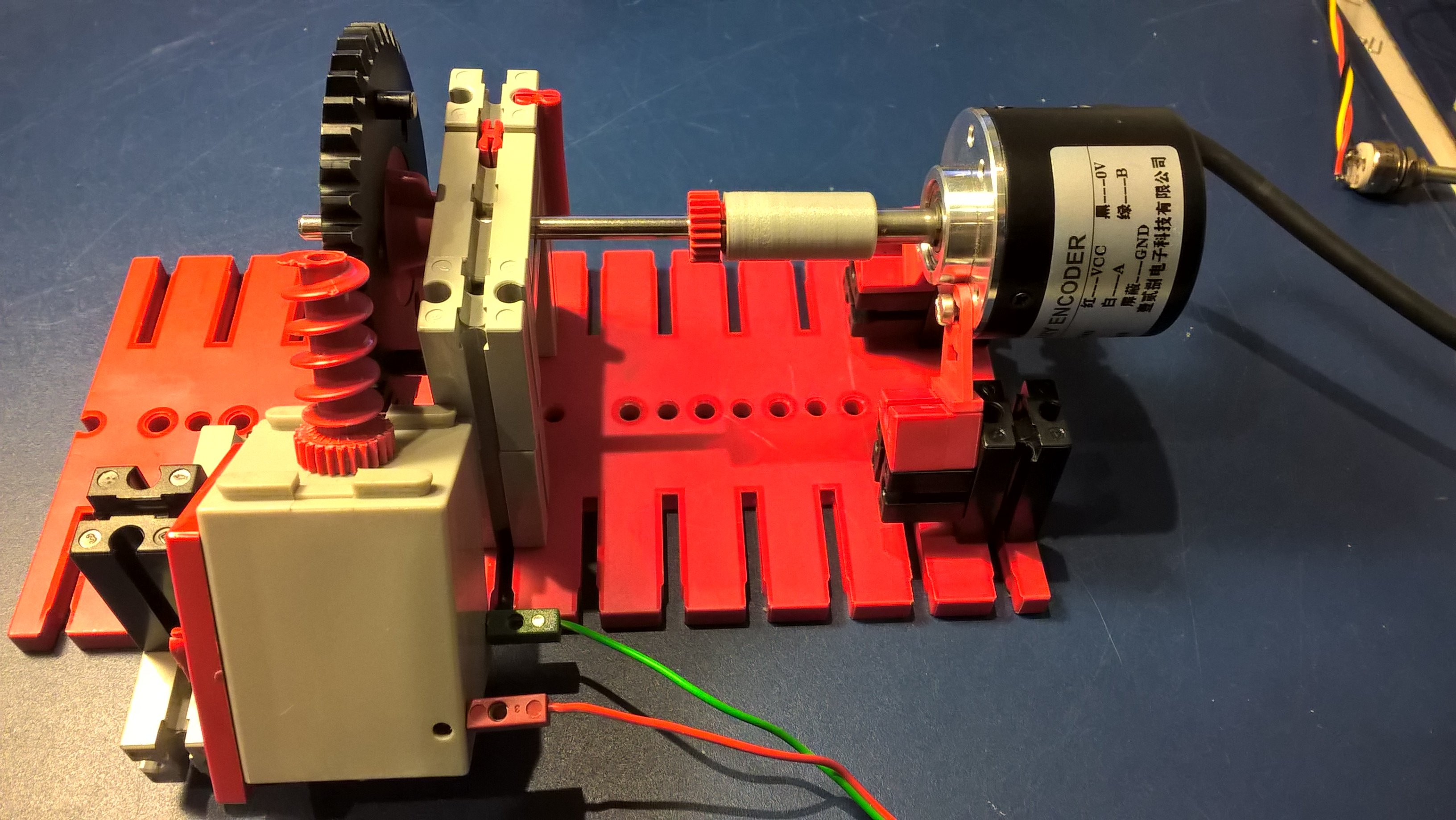

Mit 2 Encodern kann man den Getriebe-Schlupf kompensieren, wie hier gezeigt:
https://www.youtube.com/watch?v=eSRe2VaM3dw
Im Balancer-Fall ist der eine Encoder ein Quadratur-Encoder vor dem Getriebe (also der im Encodermotor) und der zweite Sensor könnte der von Dirk erwähnte Lagesensor sein.
Florian

Ich interpretiere mal kurz - weil es gut dazu passt - den Titel dieses Threads etwas um in Quadratur-Encoder Motor Upgrade
Auch wenn es "unsportlich" ist, aber ein Fertig-Encoder eignet sich hervorragend für Motor-Regelung. Die hier gezeigte Combo ist ein sehr schneller und sauber arbeitender Servo mit einem Standrad ft-Motor:
Mann kann damit fast aus jedem ft-Motor einen Servo machen. Der hier eingesetzte Drehgeber hat 600 Counts per Revolution, was dann eine feine Auflösung von 2400 Flanken je Umdrehung liefert. Es tritt bei mir gegenüber AS6500-Magnet-Encoder kaum Zittern auf.
Ein Vorteil gegenüber einer diskreten Lösung ist, dass man sich um Zentrierung der Encoderscheibe und Justage der Sensoren keine Gedanken machen muss. Ein weiterer Vorteil ist, dass es keinen Eingriff am Motor braucht.
Die Nachteile sind:
- der relativ hoher Preis des Drehgebers um die 20 EUR
- dass ein Achs-Adapter von 6mm auf 4mm notwendig ist
- größeres Volumen und Gewicht (für Fahrzeuge unschön)
Die (modifizierten) Encoder-Motoren sind natürlich kostenmäßig interessant. Man bekommt ja für ca. 15 EUR Motor mit Encoder.
Karl

Hallo Karl,
Mein Aufbau hat ein maximales Drehmoment von 3,4 Ncm bei 6.9 V am Motor-Treiber.
Mit Z10 in Verlängerung der Schnecke und Z40 schafft es der Motor nicht.
Mit Getriebekasten (40:1) gleiches Verhalten wie mit Schnecke auf Z40.
