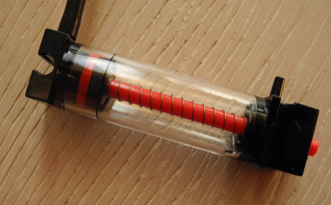

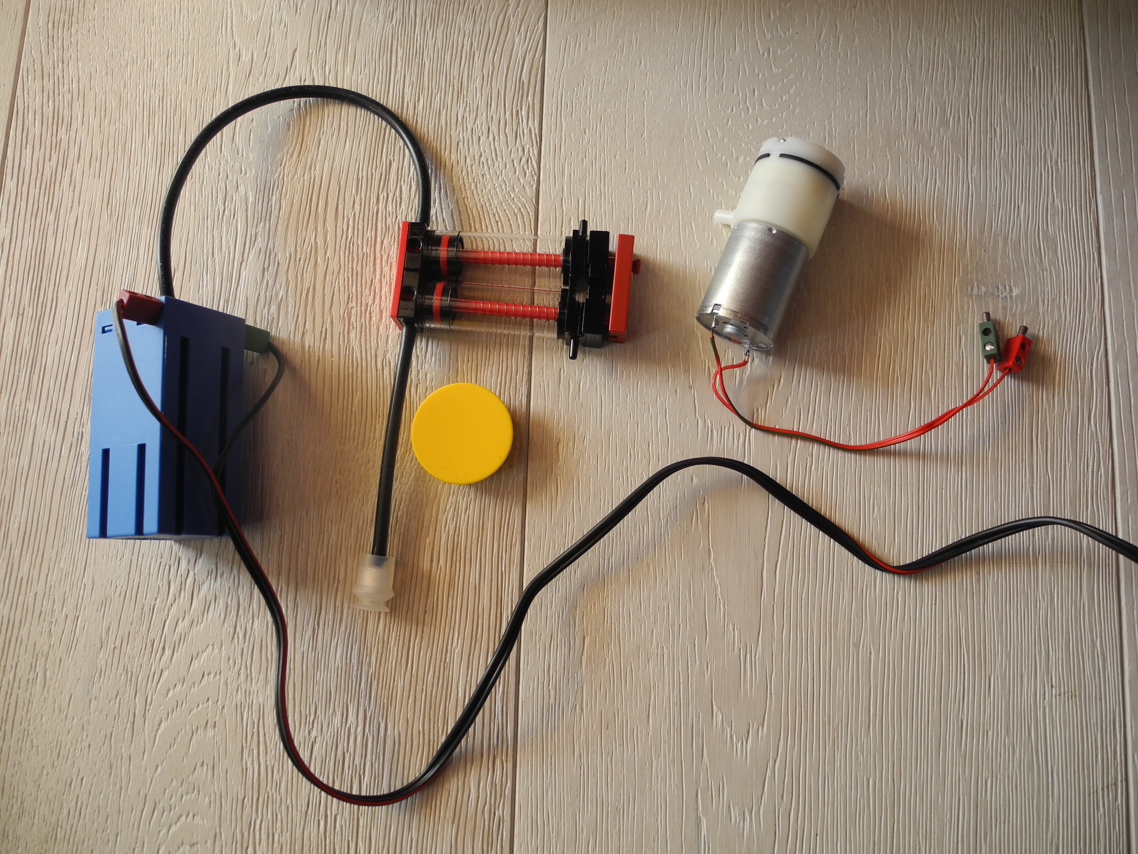

zu dem Thema habe ich die Frage, ob die Zylinder eigentlich eher für "Druck" (was ich vermute) oder auch für Vakuum gebaut sind ?
In den großen FT Industrie 4.0 Modellen wird ja der Roboter Saug Greifer (Gripper) mit einem Ansaugstück genutzt.
d.h. die Teile werden durch Vakuum angehoben. (aber immer nur (schnell) kurze Wege transportiert)
Dieses Vakuum erzeugt der Kompressor nicht (der blaue,.. logisch, der produziert nur positiven Luftdruck)...
Fischertechnik geht dann mit den Luftdruck auf einen ersten Zylinder, welcher sich dabei nach vorne bewegt und einen
zweiten Zylinder "nach hinten" schiebt, und dieser zweite Zylinder erzeugt dann Unterdruck (leichtes Vakuum)...
Ich habe dieses ein wenig "ausgetestet"... bei mir fallen aber nach ca. 5-10 Sekunden die Werkstück Teile ab.
Warum.. weil das Vakuum ja nur einmal "aufgebaut" wird und dann reichen muss (der Zylinder ist dann ja am Ende..)
Mißbraucht also Fischertechnik einen Druckluftzylinder zum Vakuumm Zylinder ??
Entscheidend ist ja die Dichtlippe im Zylinder... (optisch würde ich sagen, ist diese so geformt, dass der Luftdruck am Kolben abgeschlossen wird).
Bei Vakuum wird die Dichtung ja "angesaugt".. (es sind ja zwei Dichtringe..)
Ich frage nur deswegen, gibt es einen anderen Trick, wie man gut Vakuum in eine Linarbewegung bringen kann ? ich habe auch schon überlegt, einen "echten" kleinen Vakuum-Kompressor mit "Dauer-Vakuum" auf so einen Zylinder zu geben.. ist nur die Frage, ob dass die Dichtungen auch auf Dauer mitmachen ? Danke, für eine Rückinfo.. und sorry.. wenn es "Blöd gefragt" ist
Micha

Re: Reibungsverlust der ft Pneumatikzylinder
Tach auch!
Die Zylinder vertragen ja auf einer Seite (1 bar) Über-Druck und auf der anderen Atmosphärendruck, also 1 bar Druckdifferenz. Ich würde sagen, dass es keinen Unterschied macht, ob man auf einer Seite Atmosphärendruck (1 bar) und auf der anderen "Vakuum" (aka ein bisschen weniger Druck, Nullkommairgendwas bar) hat. Dem Zylinder sollte das genauso wenig ausmachen.
Wenn Du aber eh eine Saugpumpe hast, die Unterdruck erzeugen kann, könntest Du ja gleich die an den Saugnapf anschließen. Damit es je nach Bauart der Pumpe nicht "stößt", vielleicht mit einem kleinen Volumen (ein bisschen mehr Schlauch oder die kleinen Pneumatik-Tanks) puffern.
Gruß,
Stefan
Gruß,
Stefan

- fishfriend
- Beiträge: 2632
Hallo...
Schau mal hier rein: viewtopic.php?f=15&t=7593
Da hab ich Vakuum ohne weitere Zylinder und Ventile geschaltet.
Mit freundlichen Grüßen
fishfriend
Holger Howey
fishfriend
Holger Howey
