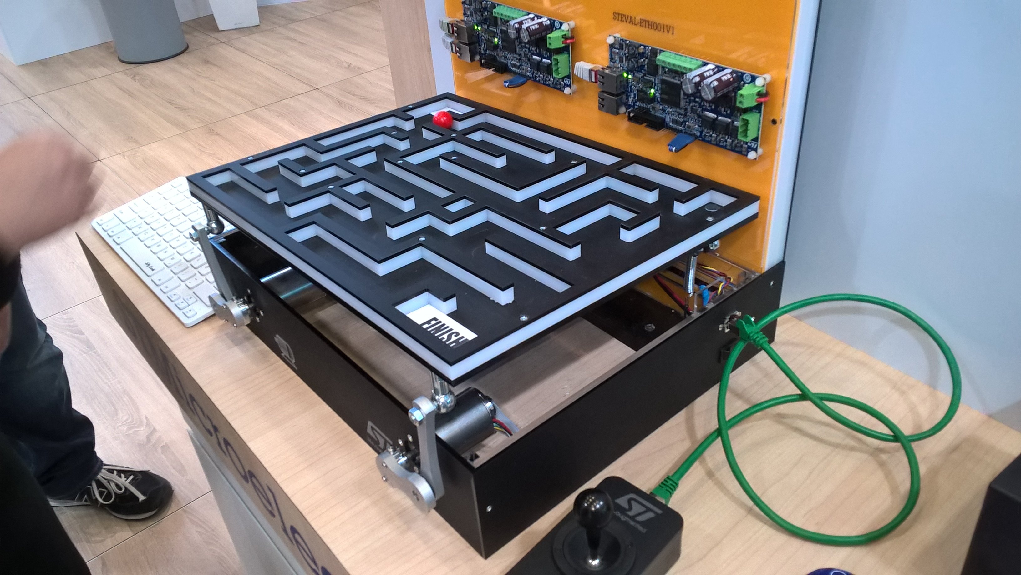

Neulich habe ich auf einer Messe ein Tilt-Maze mit einem interessanten Antrieb gesehen.
Ich dachte, ich hatte es verstanden: Die Plattform ist hinten an Federn befestigt und wird vorne mit den zwei Armen gekippt.
Die Arme sind mit Kugelgelenekn an der Plattform befestigt. Aber die Kinematik ist mir nicht klar. Hier wird keine Kardanische Aufhängung benötigt.
Hat jemand von Euch eine Idee wie das genau funktioniert?
Ich habe mal was mit ft probiert und KArndanrahmen, was allerings nicht so elegant ist.
Von Lego gabs auch mal ein "Tilt-Maze" https://www.youtube.com/watch?v=FZ6W1r1pkNY
mit Kardan-Rahmen.
Was wären Eure Vorschläge für einen Kippmechanismus?

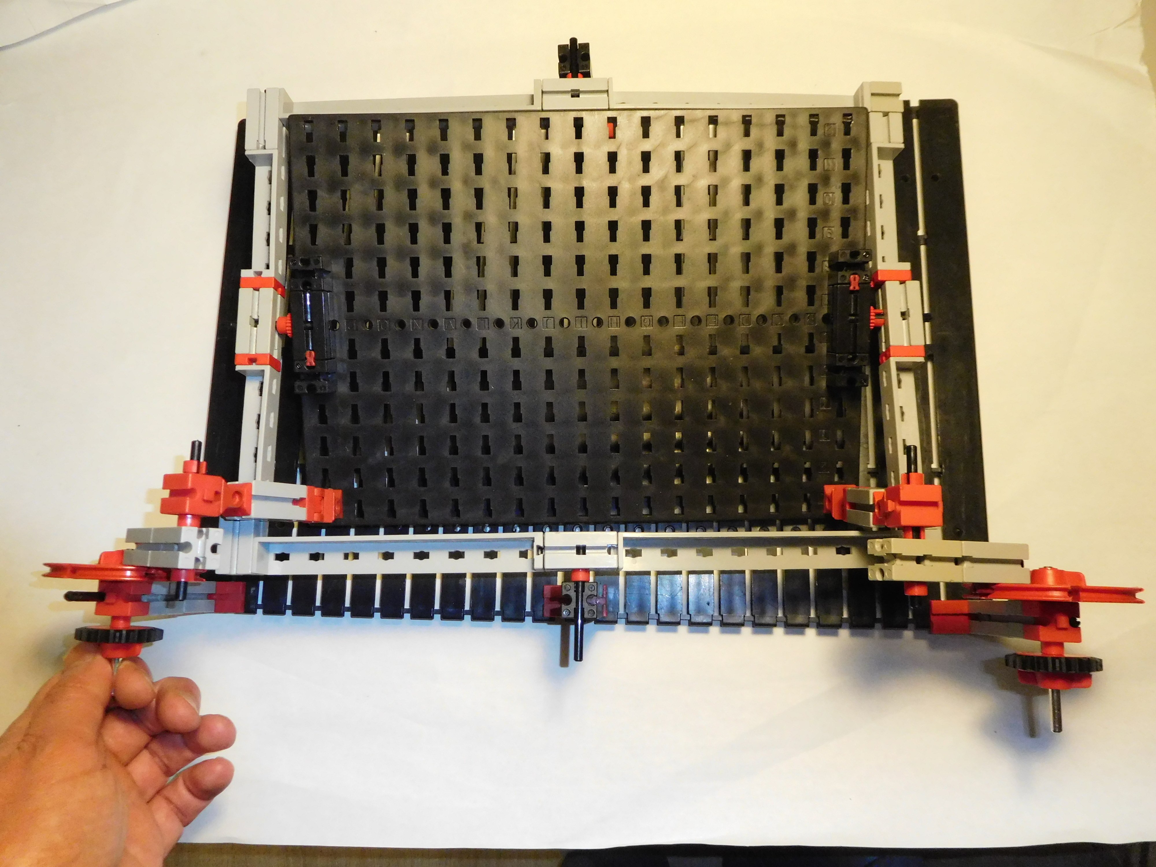

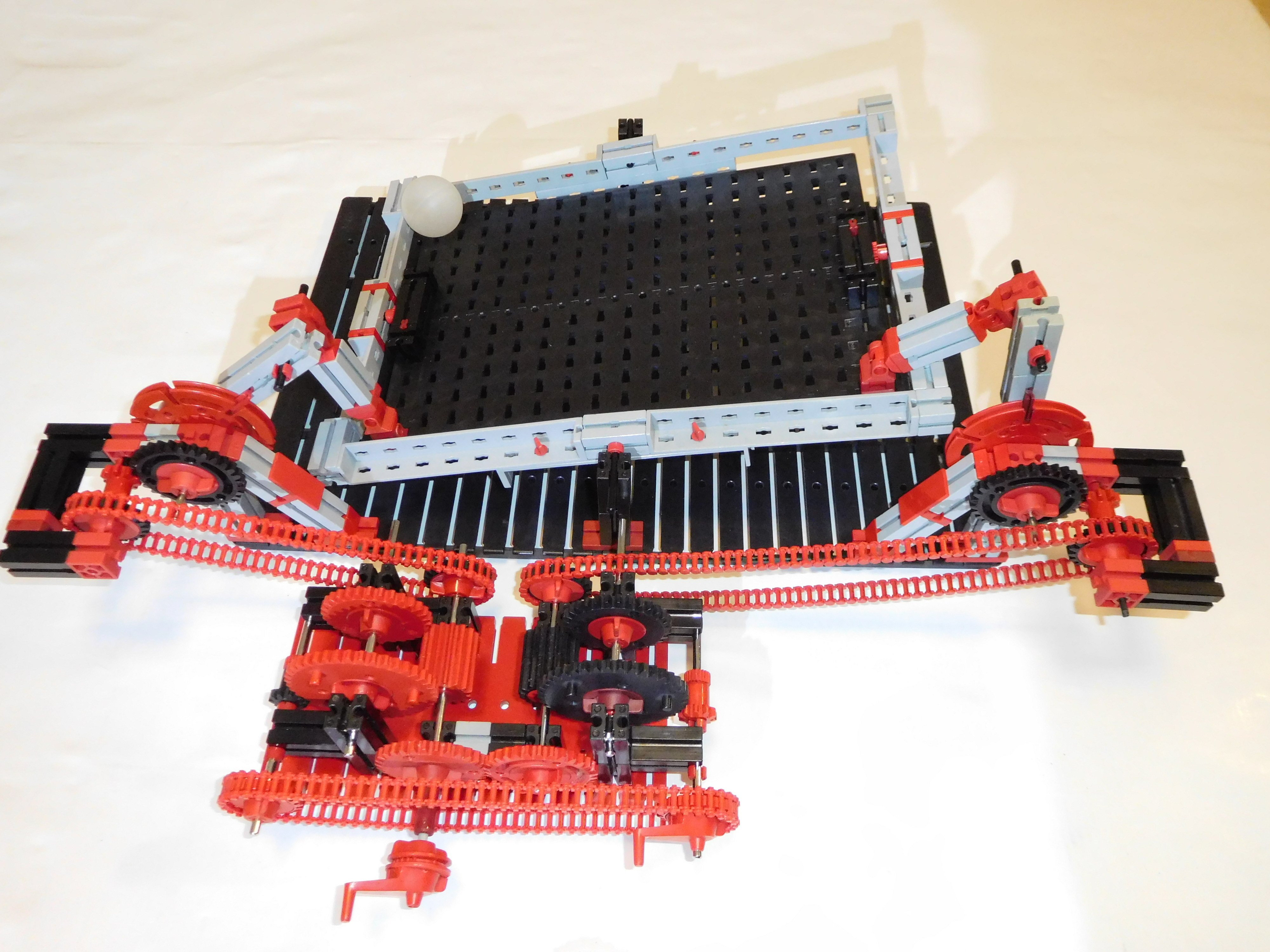

Die Steuerung ist wie von dir beschrieben. Auf dem Messestand wurde die Anlenkung über Joystick von der Software gemischt.
Es geht auch mit einem mechanischen Subtrahierer und Addierer, wie er in "Addierer/Subtrahierer mit Differential (31043)" https://neu.ftcommunity.de/bilderpool/m ... ion/38424/ beschrieben ist.
Intgegriert in meinem Modell sieht das so aus:
Die Trennung der Ebenen macht es etwas einfacher, den Ball zu steuern, aber man kann sich auch langsam an die gemischte Ansteuerung gewöhnen.
Ich werde mal schauen, ob ich das ohne Kardan-Mechanismus hinbekomme.

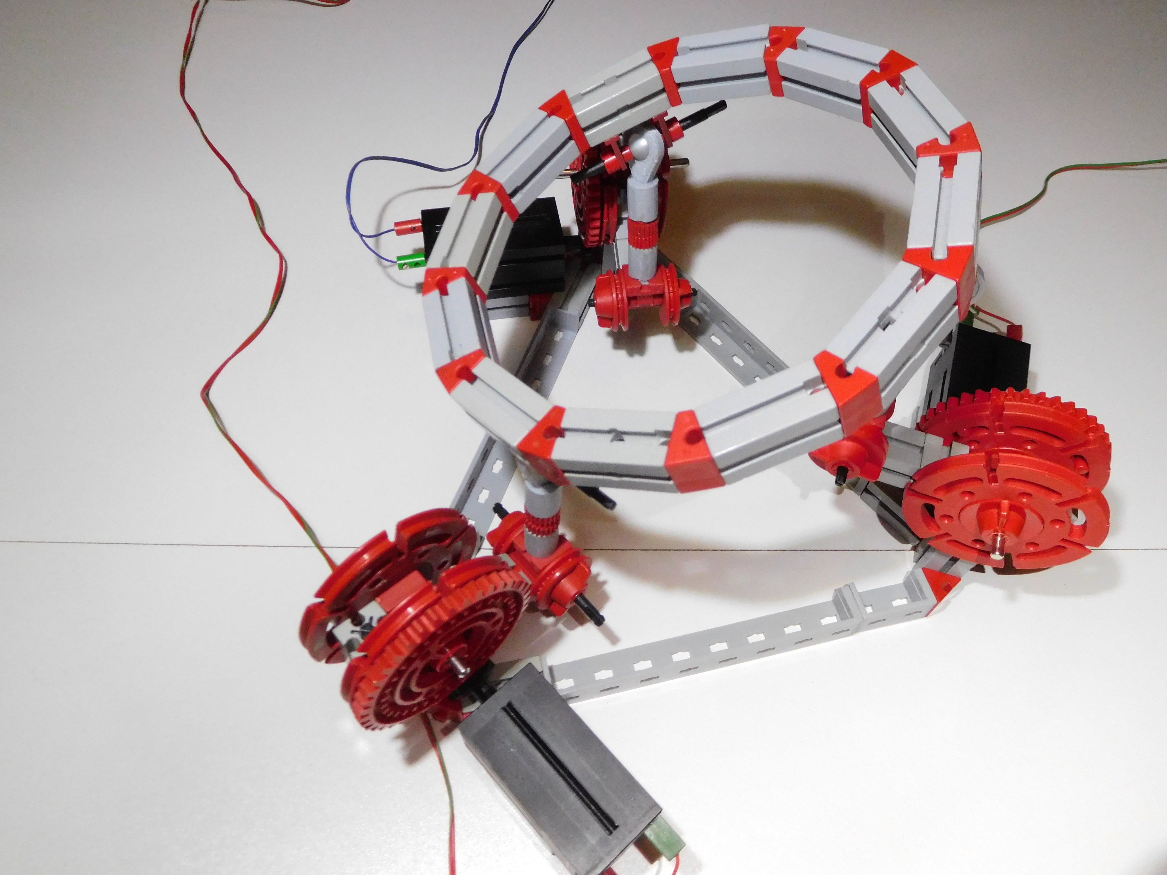

Vor einer Weile hat "ftmodels" (leider weiß ich nicht, wer sich hinter den genialen Modellen dort verbirgt) einen ähnlichen Mechanismus ohne Rückstellfeder, mit Kardan-Gelenk in der Mitte benutzt, um einen Ball auf einer Platte zu steuern: https://youtu.be/1ObdFOjeSV4
Herzlicher Gruß
Dirk
Re: Tilt-Maze-Mechanismus
Verfasst: 23 Mär 2023, 09:51
von PHabermehl
Oh wow, das Kardangelenk, komplett vergessen bei meinen Überlegungen, danke, Dirk!
M.W.n. war das aber kein offizielles ft-Teil, sondern aus dem Kardanwürfel 35115 bzw. demselben, aus den Kardangelenken 35467 (neu, schwarz) bzw. 31044 (alt, grau) ausgebauten Teil und zwei Hubgelenkstein-Klauen 38446 (ggf. ebenfalls demontiert aus 35467, 31044 oder Hubgelenkstein 38459) von findigen ftlern zusammengesetzt.
Zum User steht da in den Kommentaren zum Video noch mehr, er heißt hier im Forum "Techum" und hat auch einen Link zu einem Forumsthread angegeben...

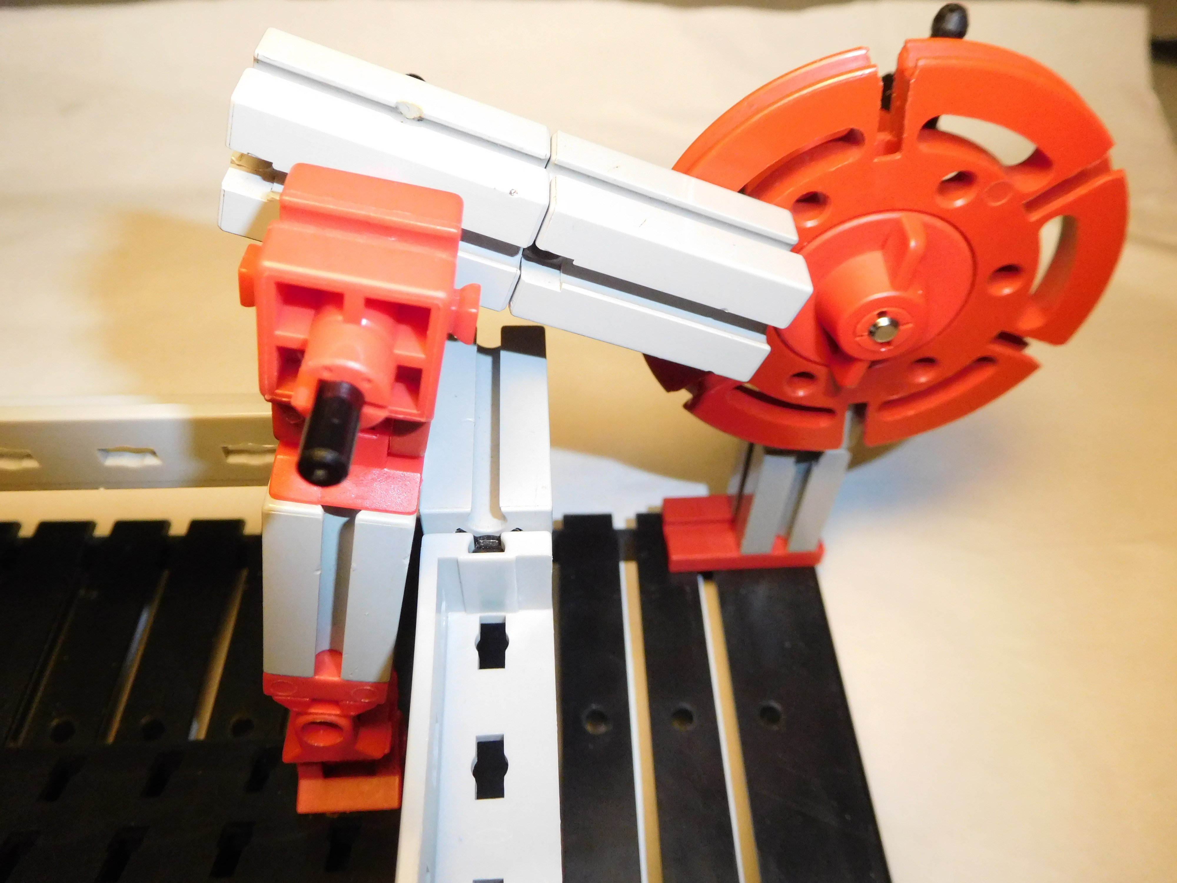

Habe mit den Kugelgelenken eine 3-er Tilt-Plattform aufgebaut. Die großen ft-Motoren sind stark genug, um die Plattform zu kippen.
Übersetzung wäre auch noch drin.
Die Stabilität ist noch verbesserungswürdig, besonders an den senkrechten Haltern für die Drehscheiben.
