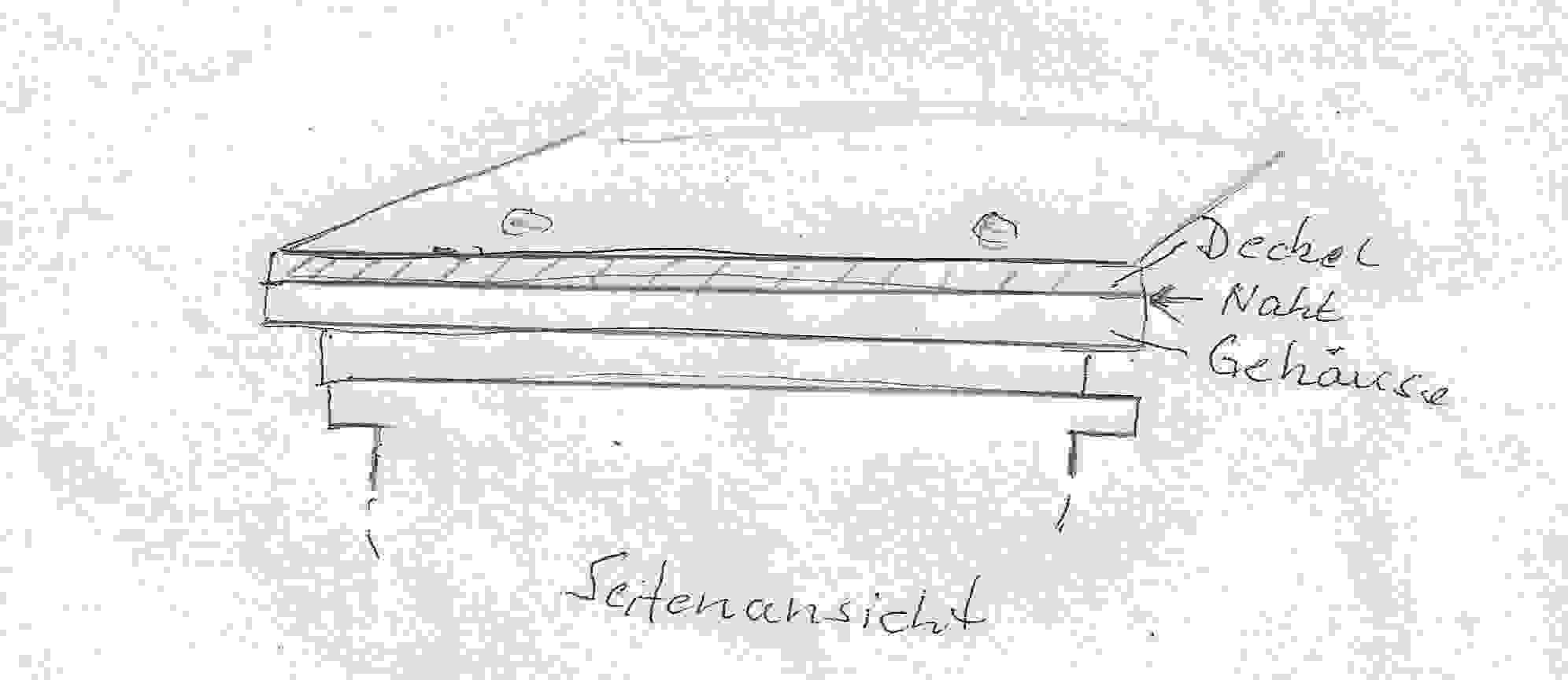

mit vereinten Kräften aus dem familiären Umfeld ist es gelungen den Servo zu öffnen: Nach Entfernen der vier Schrauben kann man z.B.
mit einem Taschenmesser an der Naht eine etwa 2mm hohe Abdeckplatte (schraffiert) abheben (Siehe Skizze!) und so den Servo öffnen. Das Innenleben besteht aus einem roten Kunststoffgetriebe und aus einem kleinen Motor.
Nach Zerlegen und Wiederzusammenbau des Gertiebes funktioniert der Servo wie neu. Ich vermute dass eines von den Zahnrädern blockiert war. Der Innenraum war nicht verschmutzt. Verschleiß war nicht zu erkennen.
