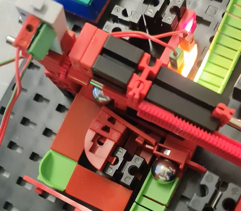

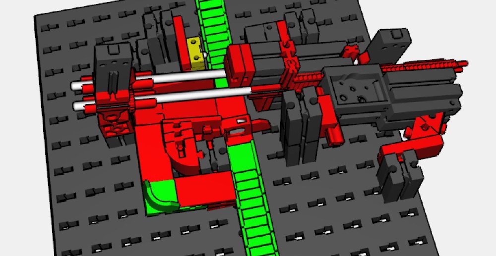

die Gauss-Kanone ist leider nur für einen Schuss geeignet, es sei denn man setzt die Eingangs-Kugel per Hand um. Dies ist allerdings durch den Magnetismus etwas fummelig. Deshalb habe ich eine Vorrichtung gebaut, die dieses Umsetzen erledigt. Gestartet wird das ganze durch eine Lichtschranke, die die Eingangs-Kugel erkennt.
Der Rest ist aus den Bildern ersichtlich.

Hallo Thomas,
gute und tolle Idee.

Hallo Thomas,
das ist super gelöst - wir hatten uns daran auch schon mal versucht, aber das hat nicht so gut geklappt.
Kannst Du davon noch ein Video (bei YouTube?) einstellen? Den Gauss-Nachlader möchte man doch echt mal in Aktion sehen.

Hallo Peter,
eigentlich habe ich mit youtube nix am Hut, aber ich hab mal ein nicht öffentliches Video unter folgendem Link erstellt.
Vielleicht klappts

Super genial
Vielen Dank für's posten!
Also sowas muss in eine größere Kugelbahn integriert werden. Ich frage mich auch gerade, ob man die Steuerung nicht mit einem ETronic oder Electronics Modul machen könnte.

Ich finde die Idee und die Umsetzung auch klasse!
@Peter: Man kann das ganz ohne Elektronik machen, wenn man den Kugelschalter hier verwendet:

Hallo ThomasThomas-815 hat geschrieben: ↑20 Feb 2023, 13:12Hallo Peter,
Vielleicht klappts![]()
https://youtube.com/shorts/3e7TIvEmUDc
Viele Grüße
Thomas
Dieser dein Beitrag ist ja schon etwas länger her. Ich hab versucht, das nachzubauen. Ich glaub, ich hab's baulich so etwa hingekriegt. Aber die Kugel hält so fest am Magneten, dass es das Gestell verbiegt. Dann hab ich es etwas stabiler gebaut, aber jetzt dreht das Zahnrad durch. Der Magnet hält so fest, dass ich die Kugel nur mit Mühe vom Magneten wegkriege.
Ich wundere mich, wie das bei dir ging. Hab ich was falsch gemacht? Oder waren die Magnete vor 2 Jahren nicht so stark?
Hast du das Filmchen von anno 2023 noch, könntest du es nochmals auf Youtube stellen? Der Link von 2023 geht nicht mehr.
VG
Ivan

Hallo Thomas
Danke für deine umgehende Antwort. Das geht ja wie Butter. Vielleicht ist das Zahnradgetriebe ausgeleiert, habe es aus einem Konvolut von ebay. VG Ivan

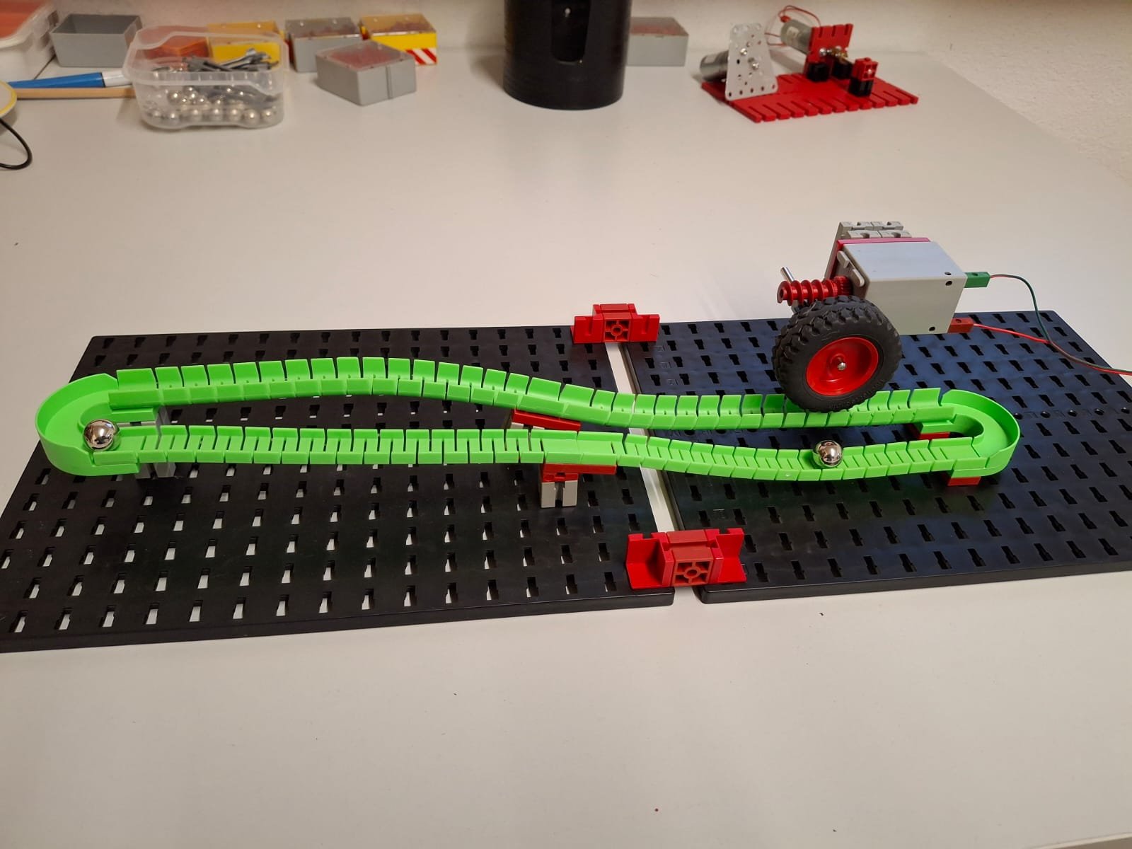

Da ich noch nicht dazu gekommen bin, die selbstladende Gauss-Kanone zu bauen, hab ich mich an was einfaches rangemacht, bringt auch Schwung in die Sache. Gesehen auf Youtube für Gravitrax, hier für FT ;=))
Viele Grüsse aus dem Land ohne Eszett
Ivan
