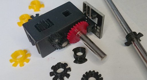

Praktisch ist das "es geht" m.E. übrigens nur im Spezialfall relevant, da die Verwendung eines m0,5 Zahnrads nur dann sinnvoll wäre, wenn man es irgendwo abgreift, wo es eh schon arbeitet, denn ansonsten kann man sich das Leben leichter machen und eine passgenauere Segmentscheibe nehmen. Hintergrund meiner Tests war die Idee, einen Schrittzähler direkt im oder am Minimotorgetriebe zu integrieren, wo ja das Z28 einen Spalt absteht. Tatsächlich passt dieser Sensor bzw. ein Arm der Gabellichtschranke genau in den Spalt, aber im Verbund mit den Problemen oben wird das sehr frickelig, ich bin nicht sicher, ob ich das nochmal weiterverfolge, auch weil mir ein Quadratur-Encoder lieber wäre, und zwei von den Dingern sind dann nochmal steiler.
Was aber mit zwei Sensoren gehen sollte und definitiv auf der Projektliste steht, ist ein universelles Bauteil im Format 30x30x15, das man einfach auf eine 4mm Achse aufschiebt:

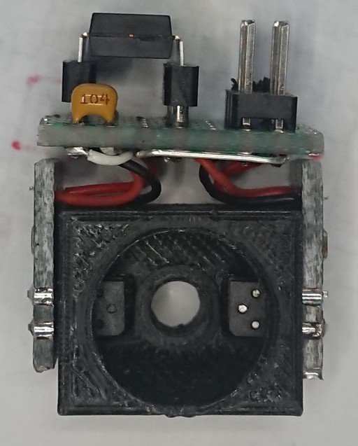

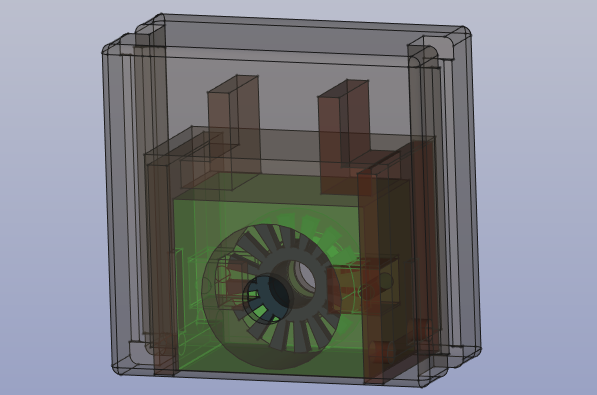

Also damit hast du mir einen Floh ins Ohr gesetzt, Probedruck läuft gerade. Spontan hatte ich die Achse eigentlich zentral eingeplant, um niedrigere Aufbauten zu ermöglichen liegt sie jetzt unten. Dadurch entsteht so verführerisch viel Platz oben...
Aber hattest du tatsächlich gemeint ein I2C-Gerät/Adresse pro Sensor-Baustein? Und wie hast du das mit dem I2C speichern gedacht? Automatisch beim Abschalten oder nur per I2C-Befehl? Ersteres müsste mit brown out detection gehen, habe ich aber noch nie versucht.

Re: Selbstbau Encoder mit Lichtschranke für Positions-/Geschwindigkeitskontrolle
Verfasst: 18 Feb 2023, 15:36
von atzensepp
Hallo Jan,
wow, das sieht schon mal toll aus! Ist da die Assembly-Workbench im Spiel?
Zählerstand speichern sollte m.E. automatisch erfolgen. Wenn der aktuelle Zählerstand immer in einem nichtflüchtigen Speicher gehalten würde, könnte man ihn jederzeit auch nach Aus- und Einschalten wieder auslesen. Vorteil: Keine Referenzfahrten nach Ein- und Ausschalten. Eigentlich hatte ich gehofft, dass es solche über I2C auslesbare Up-Down-Counter-ICs schon geben könnte. Habe aber nix gefunden.
Theoretisch wäre auch denkbar, dass der Sensor permanent aktiv ist, so dass man auch bei Handverstellungen immer den aktuellen Stand hat. Also so wie beim km-Zähler beim Fahrrad. Ok, der hat eine Batterie drin. Die würde dann wohl nicht in den oberen Bereich Deiner Konstruktion passen.
Wenn man einen kleinen Microcontroller einbaut, hätte man noch ganz andere Möglichkeiten: Ausgabe von Marker-Pulsen (Interrupt) , wenn bestimmte Positionen (z.B. End-Stops oder Zielpositionen) erreicht werden. Das könnte dann den Haupt-Controller entlasten. Wenn eine Markierung erreicht ist, wird ein Interrupt-Signal ausgegeben.

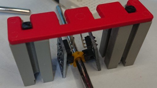

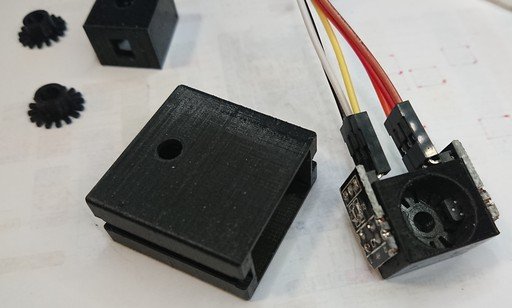

Der Testdruck war schon mal sehr vielversprechend, ein "Kassette", dient dazu, die Sensoren exakt zu positionieren und wird dann ins eigentliche Gehäuse geschoben, dass alles zusammenhält. Tricky wird das Ganze durch die Quadraturgeschichte. Die verlangt eine äußerst genaue Ausrichtung, die für den Versatz um eine Viertel-Phase zwischen den Sensoren verantwortlich ist. Im Modell erfolgt das automatisch, in Abhängigkeit der Segmentanzahl werden Segmentscheibe und die Sensorenausrichtung in der Kassette jeweils angepasst. Bisher bekomme ich aber mit 16 und auch mit 12 Phasen noch nicht sicher ein sauberes Signalmuster. Allerdings ist die Segmentscheibe/Achse auch noch nicht ganz ideal gelagert, da sollte also noch was gehen, und der Druck kann da noch optimiert werden, derzeit sind die Zähne etwas breiter als die Lücken.
Ach ja, und wie man sieht müssen die Platinen recht rabiat gekürzt werden, was aber kein Problem ist, da sie außen keine Leiterbahnen haben.

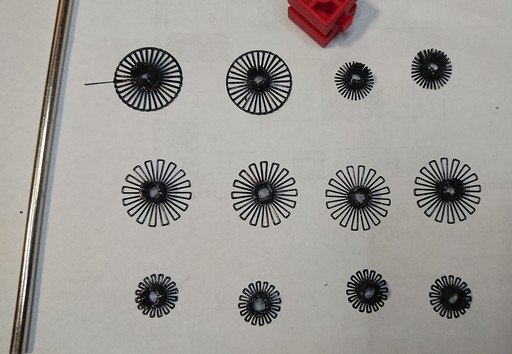

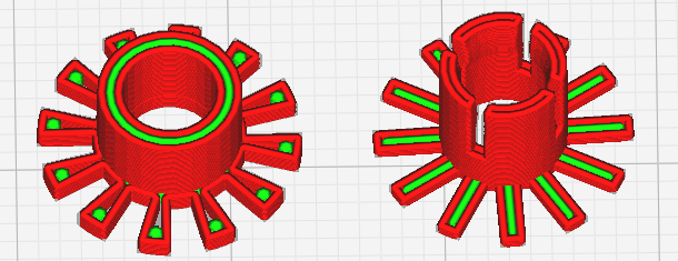

Denn so 100%ig bin ich mit dem Quadratur-Signal noch nicht zufrieden, aber zumindest für 24 Pulse / 15° Auflösung ist es erst einmal genau genug. Die Segmentscheibe ist jetzt besser gelagert und v.a. besser zu drucken. Der Trick war, die sich nach Außen verbreiternde Segmente mit Speichen mit konstantem Durchmesser zu ersetzen. Das entspricht dann zwar nicht der reinen Lehre einer Segmentscheibe, die Vorschau beim 3D-Druck zeigt aber, warum das trotz der geringen Größe viel leichter sauber und fehlerfrei zu drucken ist.:
Diese kleinen grünen extra-Klekse sind genau wie die Lücken beste Gelegenheiten für Unsauberheiten beim Druck, die bei dieser Auflösung schon den Unterschied machen können. Die neue Version rechts vermeidet das. Außerdem hat die Scheibe jetzt einen anständigen Klemmmechanismus gegen's Ausleiern. Eine erste Demo ist hier zu sehen, echte Praxistests kommen dann, wenn die I2C-Ansteuerung soweit ist:

was hat der Sensor für eine Spaltbreite? Die üblichen Photo-Interruptors haben 0.65mm.
Mit Radius 5mm käme man damit auf 24 "Blätter". D.h. damit hättest Du doch schon das Limit erreicht oder sehe ich das falsch?
Mehr ginge nur, wenn man den Radius vergrößern würde. Aber das widerspricht Deinen design-Vorgaben.

Für diese Module gibt es leider keine anständigen Datenblätter und welcher Sensor das genau ist, konnte ich nicht herausfinden, da ist auch keine einzige Markierung zu finden. Daher hatte ich mir da noch keine echten Gedanken gemacht, bin nur davon ausgegangen, dass wenn es mit einem m0,5 Zahnrad geht (s.o.), dass dann mit einer "echten" Segmentscheibe noch ein wenig mehr gehen sollte. Beim m0,5 sollten die Spalten m*pi/2 = ca. 0,8 mm breit sein.
Mein naives Verständnis sagt mir auch, dass die Spaltbreite des Sensors nicht automatisch das untere Limit für die Segmentscheiben sein sollte. Denn dem Sensor ist ja egal, wie breit der Spalt ist, für den ist nur entscheidend, ob der Helligkeitsunterschied für's Kippen reicht, wobei die Frage ist, was das Kippen im konkreten Fall ist, ein Analogkomperator, ein Schmitt Trigger, ...?

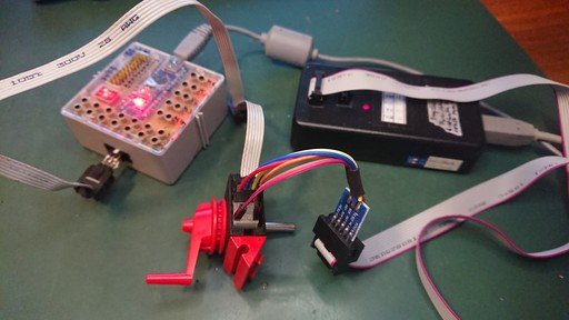

Anyway, grundsätzlich hatte ich mit der 16er Scheibe mit Blick auf das Signaldiagramm durchaus Erfolg, da sieht man ja die Täler und Gipfel in Arduinos Serial Plotter, aber eben in der Phasenverschiebung und -länge nicht verlässlich und genau genug, weswegen ich erst mal auf 12 reduziert habe. Will ich jetzt mit den Verbesserungen auch noch mal probieren, blöd hier nur, das die Kassette immer gleich neu mitgedruckt werden muss, da die Phasenverschiebung in der Kassette realisiert wird.

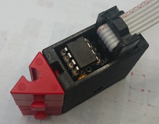

Erster I2C Test gerade übrigens erfolgreich (I2Cwrapper rockt!), fehlt noch der Interrupt und ein Deckel für das Gehäuse.

Aber es sind die Ungenauigkeiten im Druck der Scheibe, vor allem dass Hell- und Dunkelanteile genau je 50% ausmachen müssen, die hier Hauptursache sind.

Ungenauer Druck heißt ja nicht unbedingt ungenauer Drucker. ;-) Rein mechanisch sind selbst Billigdrucker nicht unbedingt schlechter, zumindest wenn sie sauber aufgebaut sind. Es sind eher die bekannten Faktoren drumherum die diese Genauigkeit nicht zur Geltung kommen lassen. Ich bekomme jetzt mit dem Modell unten im Bild stabil 64 Quadratur-Impulse mit 32 Segmenten:
Der Trick ist, dass die wesentlichen Teile in nur einem einzigen Druckgang gedruckt werden und dadurch nichts bereits Gedrucktes verwischt werden kann. Die Segmente sind 0,3 mm hoch und werden dann auch mit Schichtdicke 0,3 gedruckt, die Breite ist 0,4 mm, und die Schleifen außen halten Cura von überflüssigen Travel-Moves ab und erlauben den Druck ohne Ab- oder Neuansetzen. Trotzdem gibt es noch Ausschuss, nur eines der vier Testexemplare war letztlich tauglich. Die erste Idee war, größer zu drucken (oben) und die dann aufs richtige Maße zu "frisieren" (oben rechts), hat sich aber als überflüssig erwiesen, die Schleifen im Modell unten stören die Lichtschranke nicht.
Ein Video vom Testaufbau folgt noch. Problem wird im Praxisbetrieb übrigens die Geschwindigkeit werden. Ich glaube der Attiny85 kommt ohne Hardware-Encoder im Polling an seine Grenzen, v.a. wenn er nebenbei auch noch I2C-Anfragen beantworten soll. Ich tendiere daher zu einer Lösung mit externem ESP32 oder STM32, der dann 4 oder 8 Encoder unter einer I2C-Adresse zusammenfasst, ggf. sogar noch mit Endstops. Das würde auch den Nachbau der Sensoren ein Stück weit vereinfachen.

Ich wurde per PN gefragt, warum ich keine pinchange Interrupts verwende. Da der User den Empfang von PNs abgestellt hat:
Ja klar. Aber der Attiny hat sonst nichts zu tun, außer I2C-Requests. Daher gehe ich nicht davon aus, dass per IR wesentlich mehr geht. Merke aber gerade, dass der Arduino-Overhead beim Pollen vielleicht einen Unterschied machen könnte. Trotzdem habe ich das I2Cwrapper-Modul mit Blick auf mehrere Encoder pro target angelegt, das würde per pinchange wieder weniger elegant. Mal sehen, erstmal muss ich noch testen, wo derzeit genau das Limit ist.

Hallo Jan,
also das ist ganz große Klasse! Auf die Idee, mit geringerer Auflösung zu drucken muss man mal kommen.
Ich würde das gerne auch mal bei mir ausprobieren, wenn es mal soweit ist.
