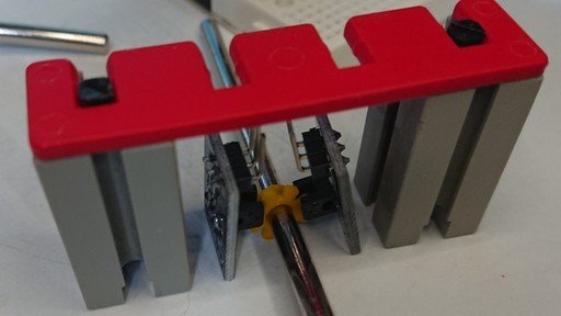

juh
Beiträge: 1155
Re: Selbstbau Encoder mit Lichtschranke für Positions-/Geschwindigkeitskontrolle
Beitrag von juh » 17 Feb 2023, 17:28
atzensepp hat geschrieben: ↑
17 Feb 2023, 16:22
Hallo Jan,
Toll! An so einem Universal-Encoder-Bauteil hätte ich auch großes Interesse.
Siehst Du eine Möglichkeit, einen Up/Down-Counter dazu zu bauen, den man via I2C auslesen könnte, und der den Zählerstand auch nach Ein/Ausschalten beibehält?
Also "dazu" im Sinne von mit rein dachte ich bisher eigentlich nicht. Ich mag zwar kompakte Bauweisen, aber da dürfte selbst ein Attiny*5 nicht mehr reinpassen. Ich überleg aber noch mal. Denn auf den zweiten Gedanken hat das was, man spart sich dann die unterschiedlichen Verbindungskabel und bräuchte nur I2C.
Aber die Frage des Auslesens stellt sich natürlich, auslagern vom Hauptcontroller liegt nahe. Da könnte man mit Hilfe von I2Cwrapper mit wenig Aufwand etwas machen, entweder AVR mit einer der besseren (mit state machine arbeitenden) Quadratur decoder libraries (z.b. die hier) oder besser gleich ESP32 oder STM32, die mit hardware quadratur decoder daher kommen, STM32 support füge ich übrigens gerade zum I2Cwrapper Projekt hinzu. Mit fällt gerade ein, dass es da schon existierende Projekte geben müsste, ich meine bei github war sogar mal was auf ATtiny85 Basis.

juh

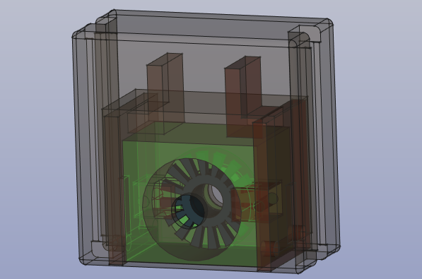

Beiträge: 1155
Beitrag von juh » 18 Feb 2023, 12:55
17 Feb 2023, 16:22

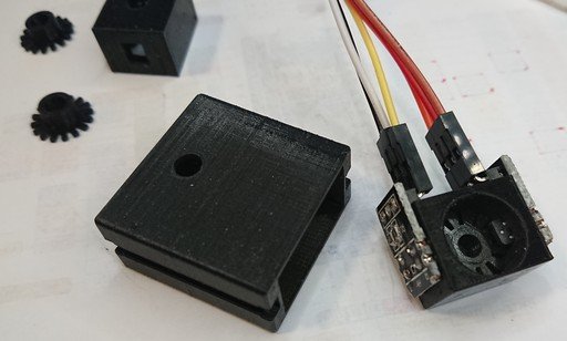

Also damit hast du mir einen Floh ins Ohr gesetzt, Probedruck läuft gerade. Spontan hatte ich die Achse eigentlich zentral eingeplant, um niedrigere Aufbauten zu ermöglichen liegt sie jetzt unten. Dadurch entsteht so verführerisch viel Platz oben...
Aber hattest du tatsächlich gemeint ein I2C-Gerät/Adresse pro Sensor-Baustein? Und wie hast du das mit dem I2C speichern gedacht? Automatisch beim Abschalten oder nur per I2C-Befehl? Ersteres müsste mit brown out detection gehen, habe ich aber noch nie versucht.

juh
Beiträge: 1155
Beitrag von juh » 18 Feb 2023, 22:04
18 Feb 2023, 15:36
wow, das sieht schon mal toll aus! Ist da die Assembly-Workbench im Spiel?
Nein, die habe ich bislang umschifft. Ich mache fast alles in PartDesign und ordne die Teile bei Bedarf per Transform-Operation an, um mir das ganze besser vorstellen zu können.

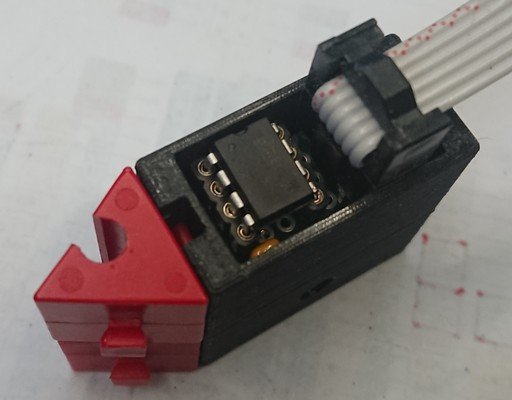

Da hatte ich mir falsch gemerkt, was brown out detection macht. Die sorgt nur für ein geordnetes Abschalten bei Stromverlust, nicht, wie ich dachte, zum Ausführen einer Not-Abschalt-Routine. Dafür braucht es eine externe Beschaltung wie diese, für die definitiv kein Platz ist. Die Funktionalität, die du beschreibst, kann ja aber auch gut vom Hauptcontroller wahrgenommen werden. Man darf halt nicht einfach den Strom abstellen, sondern ein geregeltes Herunterfahren implementieren.
18 Feb 2023, 15:36
Wenn man einen kleinen Microcontroller einbaut, hätte man noch ganz andere Möglichkeiten: Ausgabe von Marker-Pulsen (Interrupt) , wenn bestimmte Positionen (z.B. End-Stops oder Zielpositionen) erreicht werden. Das könnte dann den Haupt-Controller entlasten. Wenn eine Markierung erreicht ist, wird ein Interrupt-Signal ausgegeben.
Ein Interruptmechanismus ist in I2Cwrapper bereits integriert und macht daher fast keinen extra-Aufwand. Wird z.B. vom AccelStepperI2C genutzt, ich glaube bei ESP32sensorsI2C habe ich es auch implementiert.
Der Testdruck war schon mal sehr vielversprechend, ein "Kassette", dient dazu, die Sensoren exakt zu positionieren und wird dann ins eigentliche Gehäuse geschoben, dass alles zusammenhält. Tricky wird das Ganze durch die Quadraturgeschichte. Die verlangt eine äußerst genaue Ausrichtung, die für den Versatz um eine Viertel-Phase zwischen den Sensoren verantwortlich ist. Im Modell erfolgt das automatisch, in Abhängigkeit der Segmentanzahl werden Segmentscheibe und die Sensorenausrichtung in der Kassette jeweils angepasst. Bisher bekomme ich aber mit 16 und auch mit 12 Phasen noch nicht sicher ein sauberes Signalmuster. Allerdings ist die Segmentscheibe/Achse auch noch nicht ganz ideal gelagert, da sollte also noch was gehen, und der Druck kann da noch optimiert werden, derzeit sind die Zähne etwas breiter als die Lücken.
Ach ja, und wie man sieht müssen die Platinen recht rabiat gekürzt werden, was aber kein Problem ist, da sie außen keine Leiterbahnen haben.

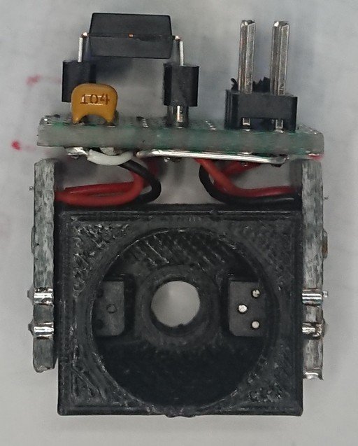

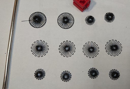

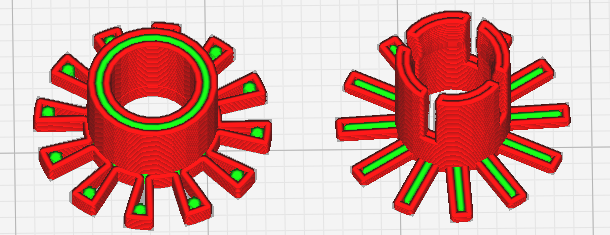

was hat der Sensor für eine Spaltbreite? Die üblichen Photo-Interruptors haben 0.65mm.
Mit Radius 5mm käme man damit auf 24 "Blätter". D.h. damit hättest Du doch schon das Limit erreicht oder sehe ich das falsch?
Mehr ginge nur, wenn man den Radius vergrößern würde. Aber das widerspricht Deinen design-Vorgaben.
Florian
juh
Beiträge: 1155
Beitrag von juh » 20 Feb 2023, 18:35
Guter Hinweis.
Für diese Module gibt es leider keine anständigen Datenblätter und welcher Sensor das genau ist, konnte ich nicht herausfinden, da ist auch keine einzige Markierung zu finden. Daher hatte ich mir da noch keine echten Gedanken gemacht, bin nur davon ausgegangen, dass wenn es mit einem m0,5 Zahnrad geht (s.o.), dass dann mit einer "echten" Segmentscheibe noch ein wenig mehr gehen sollte. Beim m0,5 sollten die Spalten m*pi/2 = ca. 0,8 mm breit sein.
Mein naives Verständnis sagt mir auch, dass die Spaltbreite des Sensors nicht automatisch das untere Limit für die Segmentscheiben sein sollte. Denn dem Sensor ist ja egal, wie breit der Spalt ist, für den ist nur entscheidend, ob der Helligkeitsunterschied für's Kippen reicht, wobei die Frage ist, was das Kippen im konkreten Fall ist, ein Analogkomperator, ein Schmitt Trigger, ...?
Anyway, grundsätzlich hatte ich mit der 16er Scheibe mit Blick auf das Signaldiagramm durchaus Erfolg, da sieht man ja die Täler und Gipfel in Arduinos Serial Plotter, aber eben in der Phasenverschiebung und -länge nicht verlässlich und genau genug, weswegen ich erst mal auf 12 reduziert habe. Will ich jetzt mit den Verbesserungen auch noch mal probieren, blöd hier nur, das die Kassette immer gleich neu mitgedruckt werden muss, da die Phasenverschiebung in der Kassette realisiert wird.

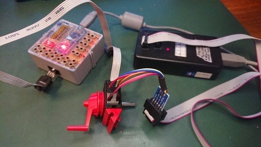

Erster I2C Test gerade übrigens erfolgreich (I2Cwrapper rockt!), fehlt noch der Interrupt und ein Deckel für das Gehäuse.

verstehe ich Dirch richtig: jeweils ein Sensor liefert zuverlässige Signale und stimmt nur die Phasendifferenz passt ab und zu nicht?
Dann könntst Du eine der Lichtschranken verschiebbar und mit einer Schraube fixierbar machen.
Der Sensor ist dann justierbar, falls mal der Druck des Gehäuses nicht so genau sein sollte.

juh
Beiträge: 1155
Beitrag von juh » 20 Feb 2023, 22:07
20 Feb 2023, 20:47
Ja, das wäre der gängige Weg, wenn noch Platz wäre, der hier definitiv nicht mehr aufzutreiben ist. :D
Aber es sind die Ungenauigkeiten im Druck der Scheibe, vor allem dass Hell- und Dunkelanteile genau je 50% ausmachen müssen, die hier Hauptursache sind.
vg

juh
Beiträge: 1155
Beitrag von juh » 23 Feb 2023, 19:16
21 Feb 2023, 10:41
Wenn der ungenaue Druck das Problem ist

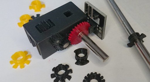

Ungenauer Druck heißt ja nicht unbedingt ungenauer Drucker. ;-) Rein mechanisch sind selbst Billigdrucker nicht unbedingt schlechter, zumindest wenn sie sauber aufgebaut sind. Es sind eher die bekannten Faktoren drumherum die diese Genauigkeit nicht zur Geltung kommen lassen. Ich bekomme jetzt mit dem Modell unten im Bild stabil 64 Quadratur-Impulse mit 32 Segmenten:
Der Trick ist, dass die wesentlichen Teile in nur einem einzigen Druckgang gedruckt werden und dadurch nichts bereits Gedrucktes verwischt werden kann. Die Segmente sind 0,3 mm hoch und werden dann auch mit Schichtdicke 0,3 gedruckt, die Breite ist 0,4 mm, und die Schleifen außen halten Cura von überflüssigen Travel-Moves ab und erlauben den Druck ohne Ab- oder Neuansetzen. Trotzdem gibt es noch Ausschuss, nur eines der vier Testexemplare war letztlich tauglich. Die erste Idee war, größer zu drucken (oben) und die dann aufs richtige Maße zu "frisieren" (oben rechts), hat sich aber als überflüssig erwiesen, die Schleifen im Modell unten stören die Lichtschranke nicht.
Ein Video vom Testaufbau folgt noch. Problem wird im Praxisbetrieb übrigens die Geschwindigkeit werden. Ich glaube der Attiny85 kommt ohne Hardware-Encoder im Polling an seine Grenzen, v.a. wenn er nebenbei auch noch I2C-Anfragen beantworten soll. Ich tendiere daher zu einer Lösung mit externem ESP32 oder STM32, der dann 4 oder 8 Encoder unter einer I2C-Adresse zusammenfasst, ggf. sogar noch mit Endstops. Das würde auch den Nachbau der Sensoren ein Stück weit vereinfachen.

Ich wurde per PN gefragt, warum ich keine pinchange Interrupts verwende. Da der User den Empfang von PNs abgestellt hat:
Ja klar. Aber der Attiny hat sonst nichts zu tun, außer I2C-Requests. Daher gehe ich nicht davon aus, dass per IR wesentlich mehr geht. Merke aber gerade, dass der Arduino-Overhead beim Pollen vielleicht einen Unterschied machen könnte. Trotzdem habe ich das I2Cwrapper-Modul mit Blick auf mehrere Encoder pro target angelegt, das würde per pinchange wieder weniger elegant. Mal sehen, erstmal muss ich noch testen, wo derzeit genau das Limit ist.

atzensepp
Beiträge: 1246
Wohnort: Uttenreuth
Beitrag von atzensepp » 24 Feb 2023, 00:31
Hallo Jan,
also das ist ganz große Klasse! Auf die Idee, mit geringerer Auflösung zu drucken muss man mal kommen.
Ich würde das gerne auch mal bei mir ausprobieren, wenn es mal soweit ist.

Der Sensor funktioniert auch im Langzeittest (naja, 10 Minuten) stabil, ich bin mit der Genauigkeit sehr zufrieden, auch wenn noch ein wenig Luft nach oben bleibt.
https://www.youtube.com/watch?v=TWZMlv5OPLY
Ich mache gerade noch ein Modell, in dem der Sensor tatsächlich zur Steuerung eingesetzt wird, hier wird er nur ausgemessen. Ihr habt gesehen, dass ich die Gelegenheit genutzt habe, auch mal die Möglichkeiten von I2Cwrapper zu demonstrieren.
