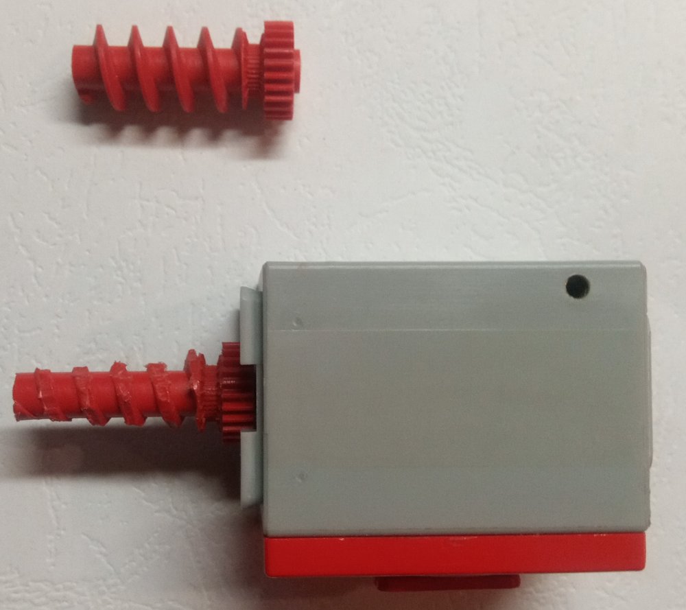

Beitrag von Cpt.Hardy » 19 Jan 2023, 13:30
das habt ihr doch sicher schon alle mal gemacht, gibt es da einen guten Tipp?
Die neuen Schnecken sind heute bei mir angekommen.

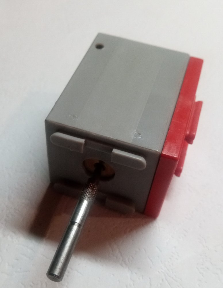

Beitrag von Cpt.Hardy » 19 Jan 2023, 18:15
besten dank, war etwas mühsam aber hat funktioniert.
Wenn die Schnecke ab ist, sieht es dann so aus ....
würde es jetzt reichen, die neue Schnecke einfach aufzupressen oder sollte man lieber etwas Sekundenkleber nehmen?

Beitrag von Cpt.Hardy » 19 Jan 2023, 18:40
steffalk hat geschrieben: ↑
19 Jan 2023, 17:16
Was mich zu der Frage bringt: Was um Himmels Willen ist denn der armen Schnecke widerfahren?
gute Frage, war mal ein Beifang und liegt seitdem eigentlich nur nutzlos im Kasten rum ....eben bis heute ...

Beitrag von Cpt.Hardy » 22 Jan 2023, 15:32
um das Thema abzuschließen:
Die neue Schnecke mit einer Schraubzwinge einfach nur aufpressen, fertig.
