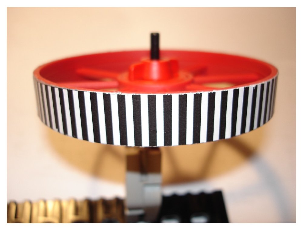

Hallo,
habe mir ein Speichenrad mit "Barcode" angefertigt. Es sind genau 72 Hell-Dunkel-Übergänge gleichmäßig
angeordnet. .. Also 72 x 5 Grad ergeben geschätzt ca. 360 Grad.
Gedruckt mit Laserdrucker auf normalem Druckerpapier 80 g und mit Tesa-Doppelklebeband auf das Speichen-
rad geklebt.
Gibt es, oder besser.., gab es von Fischertechnik eine "Reflex-Lichtschranke" womit man die Hell-Dunkel-Übergänge
gut abtasten kann ? Gabellichtschranke kann man dafür bestimmt nicht gut gebrauchen.
Leseabstand sollte ca. 3mm bis 5mm möglich sein.
Gut, die Anfertigung ist nicht ganz so sauber gelungen. War auch das erste Mal. :oops:

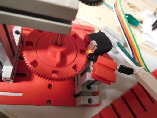

Mal eben von Hand aufgebaut wie Holger schreibt:
Mit 3mm LED, Linse und 3mm Fotorransistor (SFH 309-5 OSO)
3mm Fototransistor mit 20k gibt bei mir eine Signaldifferenz von 200 mV zwischen Hell und Dunkel.
Linse mgl. kurze Brennweite (10-20mm) . ft-Linsen gehen evtl. auch, Der Spot wird dann ggf. etwas größer.
Wichtig ist, dass der Spot etwa so breit wie ein Streifen ist. Der Fototransitor mit Linse wird mgl. nahe an die Streifen gesetzt.
Fehlt noch ein Komparator oder Transistor, um Digitalpegel zu generieren.
Mit 1k Widerstand kommt man auf 5-10 us Anstiegszeit. Der Pegel ist dann natürlich deutlich geringer als mit 20 k und es braucht dann noch einen zusätzlichen Verstärker. Wenn es schneller sein muss, muss man eine Fotodiode mit entsprechender Verstärkerschaltung nehmen.
Einfacher tut man sich natürlich mit einem Optoelektronischen Reflexkoppler wie dem CNY 70. Der arbeitet im Infrarot. Müsste man mal probieren. Investition ist gering.

Mit roter LED geht es besser, weil der Fototransistor empfindlicher ist.
Ein ft-Zahnrad als Encoder geht auch.

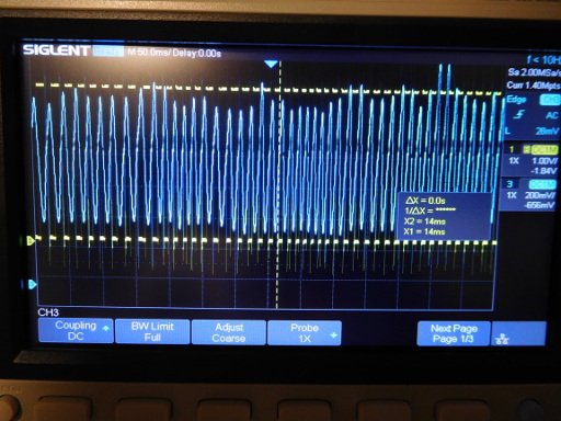

Die oben beschriebene Schaltung erzeugt folgendes Ergebnis (mit Zahnrad von HAnd gedreht):
Die blaue Kurve ist am Foto-Transistor, die Gelbe nach dem Komparator.

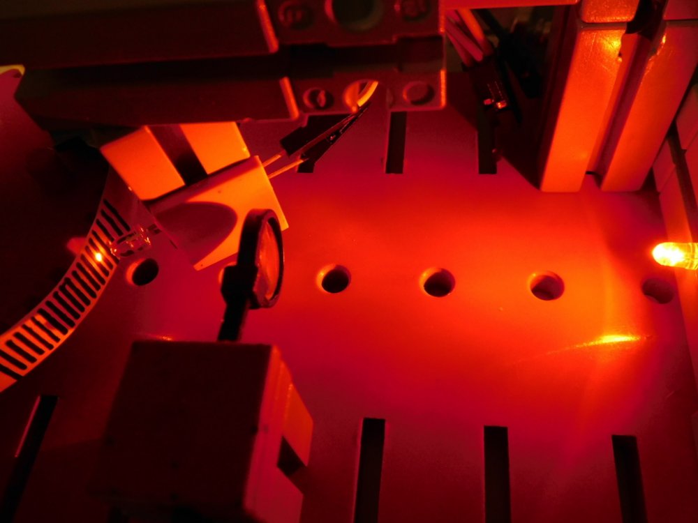

Als Linse eignen sich auch Mini-Lupen. So was hat man vielleicht rumliegen.
Re: Speichenrad mit "Barcode"
Verfasst: 04 Dez 2022, 22:55
von atzensepp
Es geht auch ohne Linse, wenn man LED und Fototransistor nahe genug heranbringt und die LED durch eine gebastelte Makse aus Etiketten scheinen lässt. (Der Träger ist ein transparentes Sheet von einer Verpackung)
Ich bin fast sicher, dass als Auswerte-Elektronik auch der ft-Grundbaustein taugt. LEDs und Fototransistoren gibt es auch bei ft. Ich hab' bloß keine, sonst würde ich das ausprobieren.
