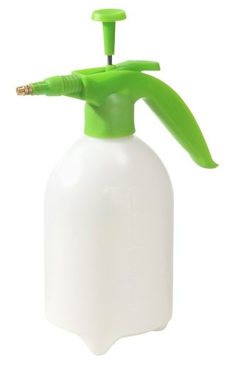

Hallo Atzensepp,
ich habe hierfür die kleinen Pneumatikventile von FFM genommen:
FFM 3/2 Wege Ventil
Da kann man dann beim hier rechten Entlüftungsausgang das Wasser rauslassen.
Eingang muß man probieren. Den anderen Anschluß muß man verschließen.
Ich nutze dann als "Zuleitung" einen Drucksprüher:
Viele Grüße, Laserman
