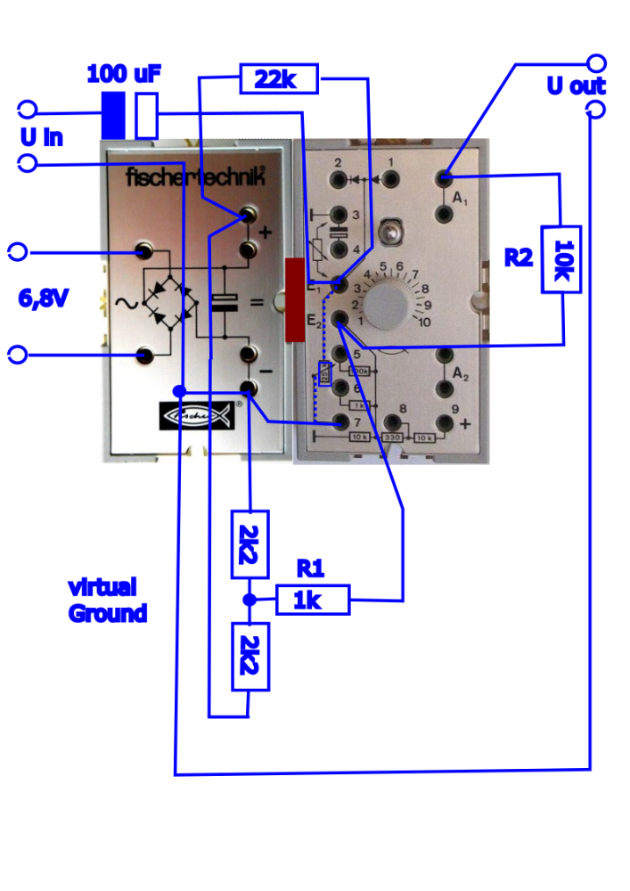

Invertierender Verstärker:
- 1:1-Spannungsteiler (2k,2k) zwischen Betriebsspannung, Mittelspannung an den nicht invertierenden Eingang E1
- 22 k zwischen invertierendem Eingang E2 und Ausgang A1
- Einkopplung von AC-Signal über Kondensator an 2k2-Widerstand zum invertierenden Eingang E2
- sollte einen Invertierenden Verstärker mit A=10 geben

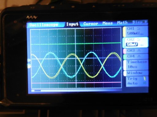

Hier der Beweis:
Das ft-Netzteil ist nicht stabilisiert. Da schaukelt die Spannung. Aber mit 9V-Block geht es ganz gut.

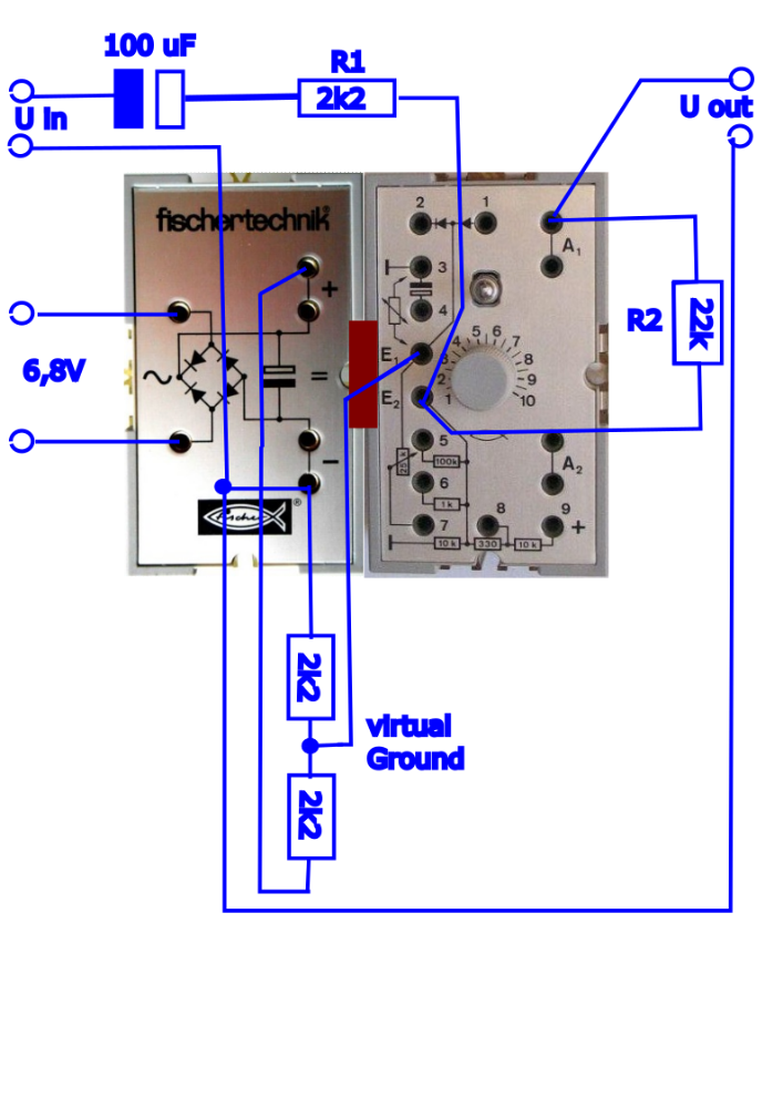

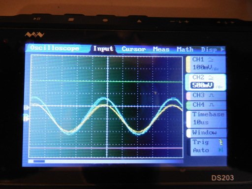

Auch ein Nichtinvertierender Verstärker ist realisierbar:
Signal  U out des nicht-invertierenden Verstärkers mit R1=2k => A=5
Und hier die Schaltungen:
Der Nicht-invertiernede Verstärker mit Grundbaustein mit A=10:
Nicht-Invertierender Analogverstärker mit ft
und der invertierende Verstärker mit Grundbaustein mit A=10:
