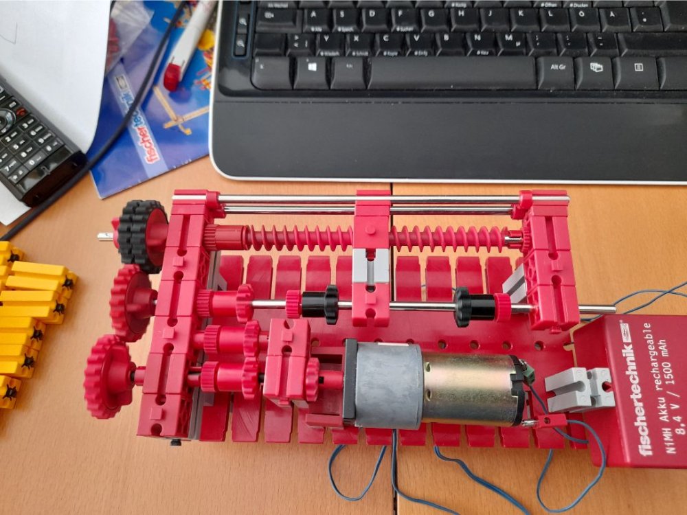

Hallo,
wer hat eine Idee, wie man einen mechanischen Gangwechsel bei folgendem Getriebe (Inspiration aus:
https://www.ftcommunity.de/bilderpool/m ... ery-index/ ) realisieren könnte?
Der Antrieb erfolgt am schwarzen Zahnrad, die Mittlere Achse mit Zahnrad-Gruppe Z20 und Z10 ist für den Gangwechsel.
Ziel: Auf der oberen Spindel soll der "Reiter" immer hin-und herfahren: Also wenn der Reiter am linken Rand anstößt, soll unter Beibehaltung der Drehrichtung der unteren Achse der Gang gewechselt werden und sich die Drehrichtung der Spindelachse umkehren. Am rechten Rand soll dann wieder der andere Gang eingelegt werden.
Wenn man am Reiter einen Stein befestigt, der die Gangwechsel-Gruppe reindrückt, kommt es zur Verklemmung im Zwischenzustand bei dem die Z20 und Z10 der Gangwechsel-Gruppe gleichzeitig greifen. (Beim manuellen Schalten klappt es immer) Wenn man die Zahnräder der Gruppe auseinanderzieht, so dass ein Zustand ohne Kraftübertragung entsteht, wird die Spindelachse entkoppelt und der Reiter bewegt sich nicht mehr. Also auch keine Lösung.
Was ich mir gedacht habe:
entweder eine bistabile Mechanik einfügen, die dann die Achse auf die jeweilige Seite drückt.
Oder irgendein Hebel, der die Verschiebung verstärkt. Bis jetzt ist mir keine brauchbare Idee dafür gekommen.
Man könnte natürlich über einen weiteren Elektromotor den Gang umschalten. Aber ich denke, es sollte eine mechanische Lösung geben.
Vielleicht hat jemand schon mal so was realisiert oder eine Idee, wie man das machen könnte.

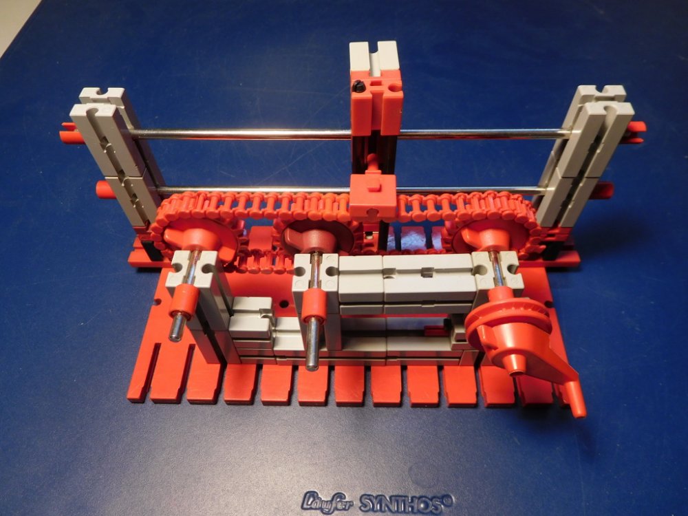

Dann ist mir noch folgende Lösungsidee mit Kette gekommen :
Ich sehe dabei 2 Nachteile:
1. Vorschubs-Geschwindigkeitsänderung an den Umkehrpunkten
2. Verdrehung der Kette bei Zuglast entlang der Verschiebeachse (später durch Seil an Umlenkrolle) auf dem Verschiebe-Block

Hallo...
Tadaaa... freu :-)

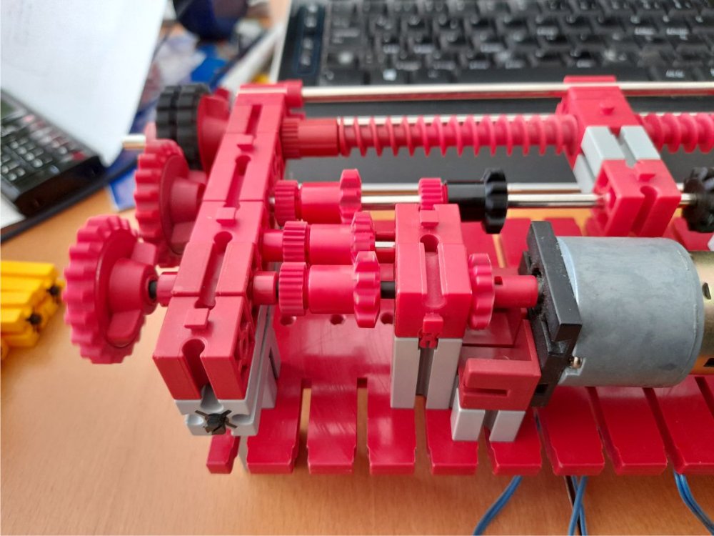

Ich beziehe mich mal auf das erste Foto... :-)
Hier meine funktionierende Lösung:
Es ist filigran , es muss "einlaufen" aber dann läuft es. Man muss auch die Muttern sehr stark anziehen.
Man könnte sich noch mal die ft-Anleitungen anschauen wo die Geriebe aufgebau sind. Da ist ja auch ein Ganghebel dran.
Eventuell kan man den Aufbau besser nehmen. Da sind auch die zusammensteckbaren Zahnräder drinn. Bei den 20er Zahnrädern hat es etwas gedauert bis es rund lief.
Mit freundlichen Grüßen
fishfriend
Holger Howey
PS Man könnte das schwarze linke 10er Zahnrad auch weglassen. Hier ist es nur drinn um den Weg zu verkürzen.

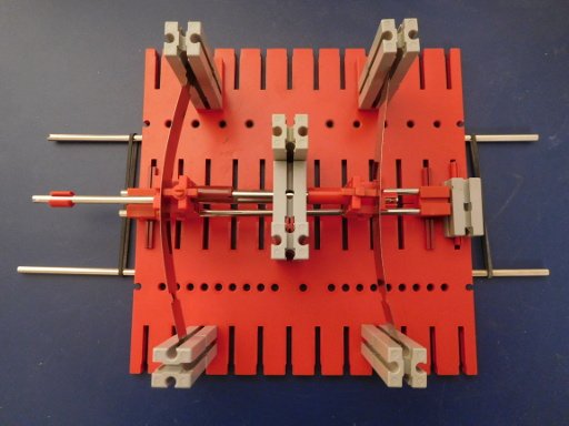

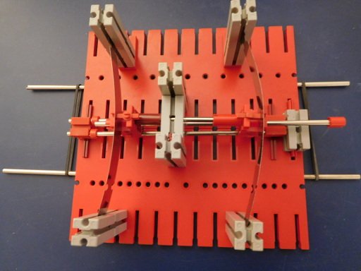

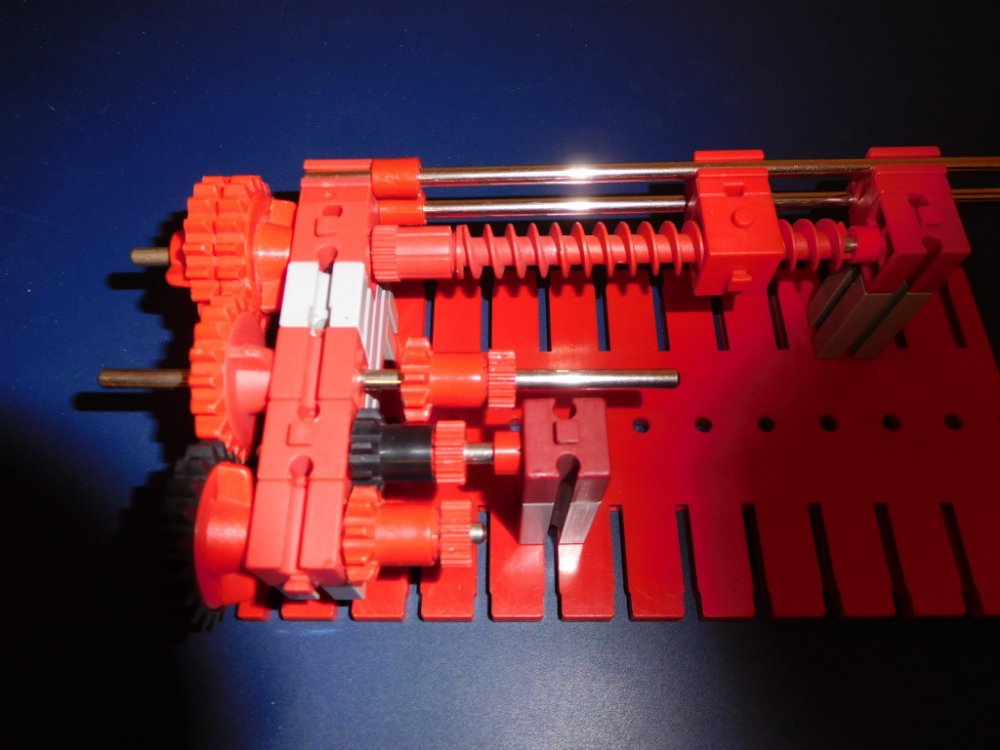

Ein bistabiler Mechanismus mit Blattfedern:
Position 1:
Position 2:
Die Umschaltachse ist leider noch zu tief um das Z20 aufzunehmen.

Hallo Holger,
wie hast Du das hinbekommen? Bei mir klappt es so noch nicht.
Florian
Re: Mechanischer Umkehrmechanismus
Verfasst: 10 Apr 2022, 20:52
von fishfriend
Hallo...
Das was sich z.B. einstellt ist die Höhe des mittleren roten Zahnrades. Das sitzt auch wegen des zweiten Klemmrings fester.
Ab und zu verstellt sich diese Höhe. Ich hab es gerade aber so 10 min laufen lassen ohne festsetzen der Zahnräder.
Es läuft zwar, ich gebe aber zu, dass es ungünstig ist Z20 und Z10 zu mischen.
Der Umlauf ist anders und deswegen laufen die Zahräder nicht so sauber zu anfang.
Die Bilder sind auch im laufenden Betrieb gemacht worden.
Die Z 20 hab ich mit dem Schlüssel festgezogen.
Die Lochbausteine sitzen auf einer Reihe 30er Bausteine, der Motor 1:125 sitzt nur auf einem Stein.
Ansonsten ist nichts besonderes dabei.
fishfriend
Holger Howey

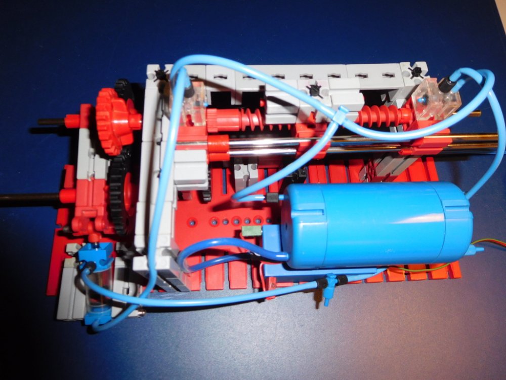

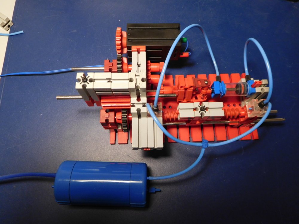

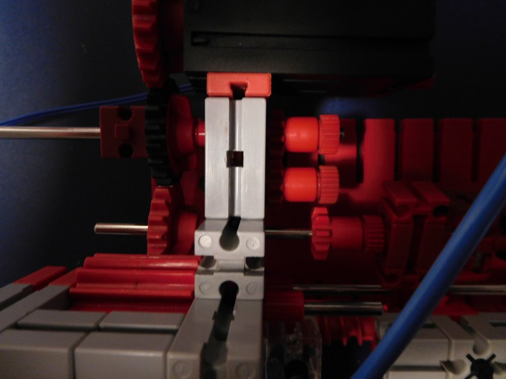

Und hier der Umkehr-Mechanismus mit pneumatisch betriebene Gangschaltung:
Die Pneumatik hat genügend Wumms, um die Gänge sauber umzuschalten. Die axiale Kopplung des Pneumatikzylinders an die Schaltachse ist recht klobig. Evtl. gibt es da was Bessers. Oder man bräuchte da mal ein Spezialteil aus dem 3D-Drucker.
Wegen des langen Schaltweges und der Unkenntnis, wie man den Schaltweg des Pneumatikzylinders effektiv verkürzt, wurde ein altes Differential als langes "Rutsch-Zahnrad" zwischen Schaltachse und Verstellachse platziert. Das verhindert eine Verklemmung der Z20er der Schaltachse und der Spindelachse.
Vorwärts:
Rückwärts:

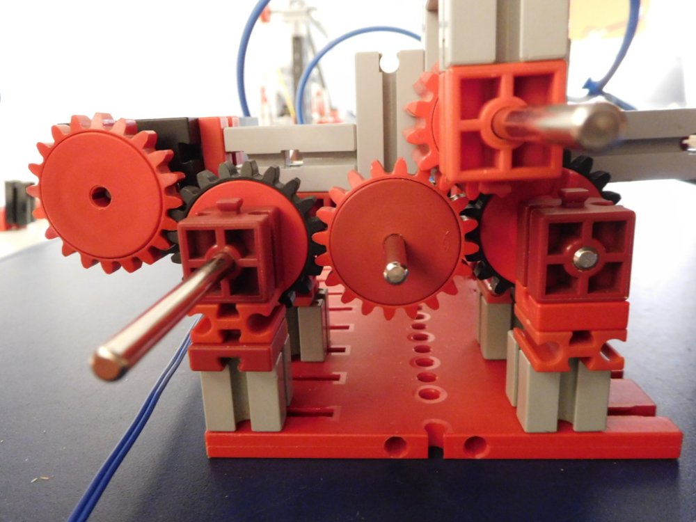

Verfasst: 15 Apr 2022, 11:57
von atzensepp

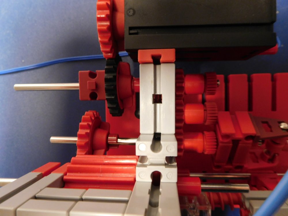

Die Gang-Umkehrung mit transversaler Zahnrad-Verschiebung ist anfällig für Verklemmung.
Ich habe mir überlegt, dass es besser wäre, die Umschaltung durch Verkippung zweier gegenläufig drehender Zahnräder zu machen.
Das lässt sich mit minimalem Kraftaufwand schalten.
Umgeschaltet wird durch Verkippung der Zahnradgruppe um die Antriebsachse (unten), die nur in eines der größeren Zahnräder greift.
Die Spindelachse ist dann die ober Achse. Das Z20 greift dann immer nur in eines der großen Zahnräder (Z40).
Dadurch dass der Drehpunkt unter dem Schwerpunkt der Gruppe ist, bleibt sie immer in einer Position hängen. Das ist vergleichbar mit der Lösung, die Thomas mit dem inversen Pendel vorgeschlagen hat.

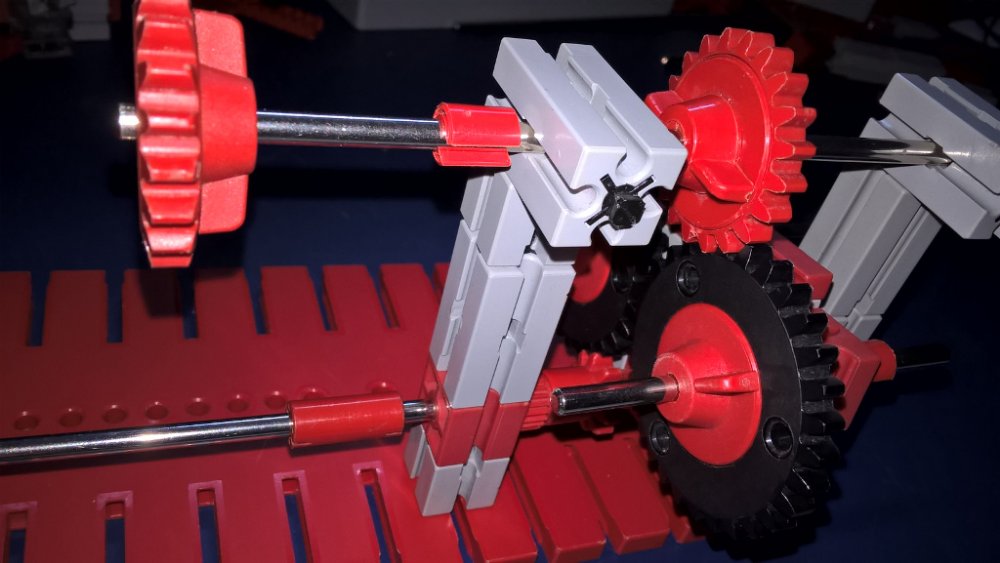

Mit Hilfsenergie ist es deutlich einfacher. Hier die Wippen-Gangschaltung mit Pneumatik:
Das mit den 3 Zähnen im Autogetriebe ist mir noch nicht klar.
