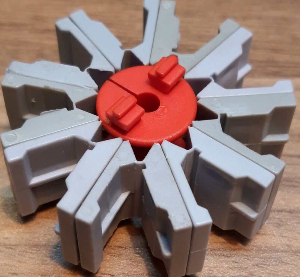

Hallo Florian,
hier mal eine Idee, um vielleicht etwas schneller zu 40 Grad Winkeln zu gelangen.
Die flexiblen Winkel müssen jetzt lediglich noch mit Heißkleber sozusagen ausgegossen bzw fixiert werden.
Viele Grüße, Ralf
Re: STL für Winkelstein 40 Grad?
Verfasst: 05 Mär 2022, 08:16
von fishfriend
Hallo...
Nette Idee.
Oder ft Like: ft Seil aufwickeln und damit klemmen. :-)
Mit freundlichen Grüßen
fishfriend
Holger Howey
Verfasst: 05 Mär 2022, 12:02
von atzensepp
ThanksForTheFish hat geschrieben: ↑
05 Mär 2022, 01:30
Hallo Florian,
Viele Grüße, Ralf
Das sieht schon mal gut aus. Zwischen den Flex-Winkeln bräuchte ich noch Bausteine um Speichen dran zu befestigen.
Dann müsste man nur noch dafür sorgen, dass sich die Winkel nicht verändern. Evtl. mit ft-Ketten oder Statikstreben.

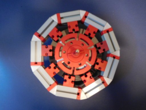

Verfasst: 18 Mär 2022, 12:26
von atzensepp
Verfasst: 18 Mär 2022, 18:23
von PHabermehl
Oh, neuer Weihnachtsschmuck aus ft, wie schön :mrgreen:
Spaß beiseite, ich komm' nicht drauf, was das ist, gibst Du uns noch einen Tipp??
Gruß
Peter
Verfasst: 18 Mär 2022, 19:51
von atzensepp
Hallo Peter,
sagen wir mal so: das soll mal ein Winkelmesser werden.
Florian
Verfasst: 18 Mär 2022, 23:09
von PHabermehl
Hallo Florian,
dann sehen wir das Ergebnis bestimmt irgendwann, oder? Freue mich 'drauf!
Gruß & viel Erfolg!
Peter
