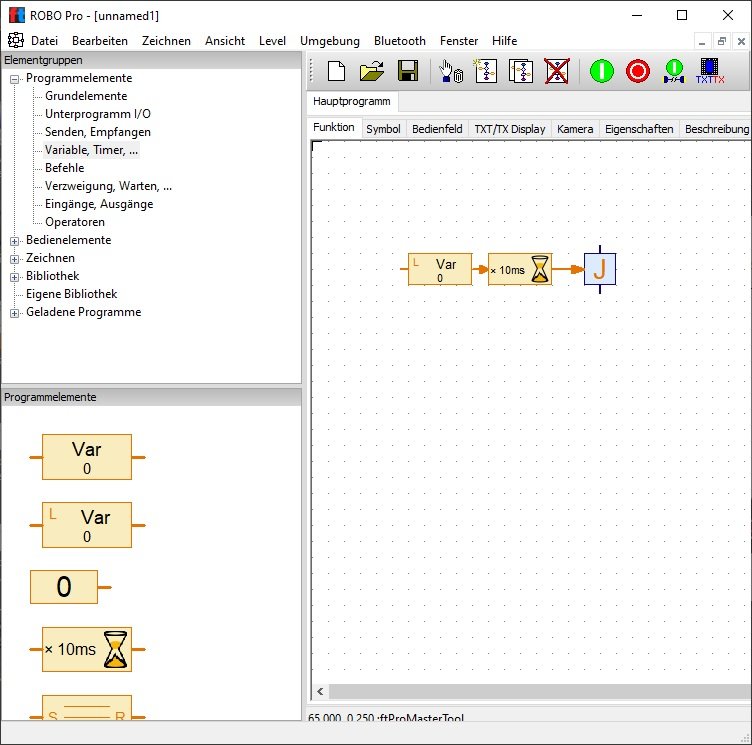

Salut Claude,
In RoboPro gibt es unter „Programmelemente“ zum Einen den Unterpunkt „Variable, Timer,…“ zum Anderen den Unterpunkt „Verzweigen, Warten,…“ – hier solltest Du die Blöcke („Timer-Variable, „Warten auf“,…) finden, die Dein Problem lösen. Hier kannst Du Dir variable Pausen basteln.

Bonsoir,
Suggestion.
Voir aussi le "help" pour le role de l'élement "timer".

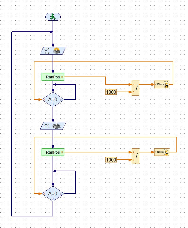

J'ai testé la première solution, mais je ne vois pas varier le temps de pause.
Mon projet est d'allumer les diodes branchées aux 4 entrées moteur (1-2-3-4) en variant aléatoirement le numéro de la diode à allumer et aléatoirement la durée de chaque allumage. Par la suite je désire alimenter des relais 9 volts pour commander les moteurs d'un personnage articulé. Avec mon programme de test, je variant aléatoirement le numéro des diodes à allumer , mais pas les durées.

Hello,

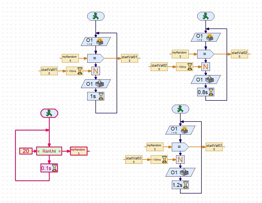

Encore plus rapide !
J'ai testé cette 3 ème proposition, mais pas d'attente : la lampe s'allume en flash !
Je vous propose mon programme en cours.

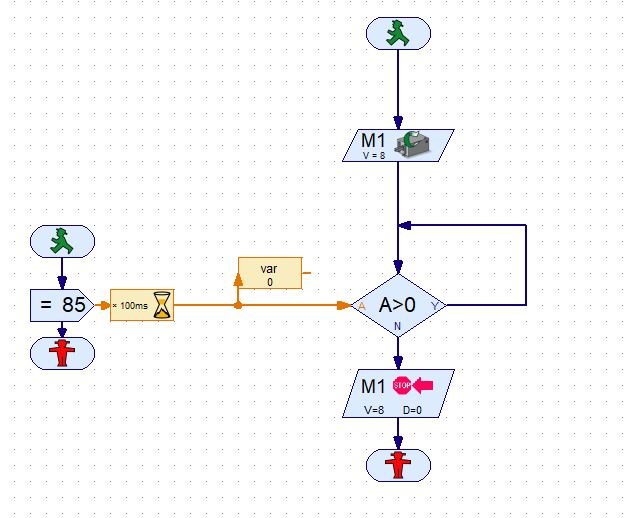

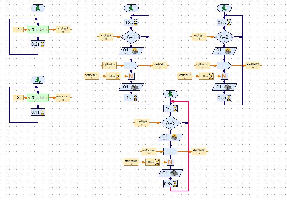

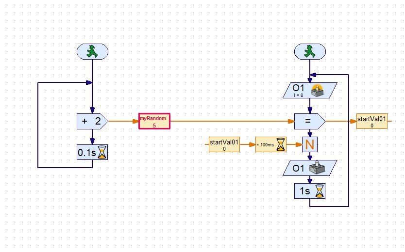

Voici une deuxième suggestion pour votre problème.
C'est une question de principe, ce n'est pas une solution élaborée.
