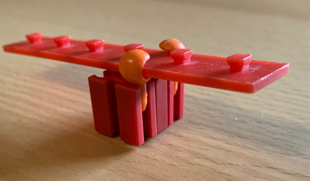

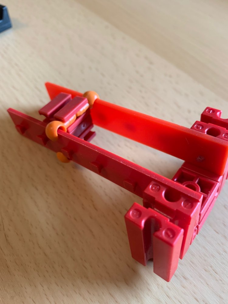

Hallo Johannes,
Spontan habe ich folgendes gefunden:
Wenn man zwei Hände folgendermaßen in BS 7,5 steckt:
gleiten eine Bauplatte 15xX sehr gut darin.
Mit vier Händen und zwei Bauplatten wird das ganze relativ stabil, ist aber natürlich trotzdem nur für sehr geringe Belastungen geeignet
(Die Bauplatten sind 25 mm voneinander entfernt)
Die vierte Hand muss man sich halt dazudenken
Eine Anwendung dafür muss noch gefunden werden :D
Grüße Daniel

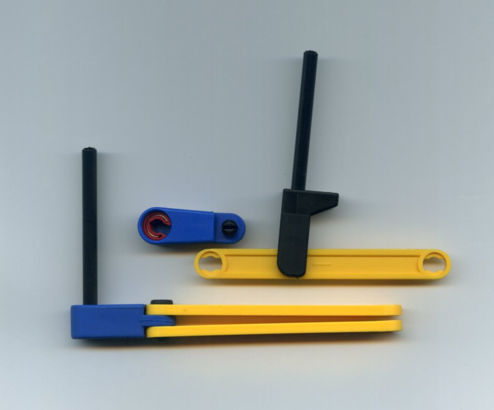

Die letzte Abbildung auf der ftc-Startseite führte mich auf
https://ftcommunity.de/bilderpool/model ... ung/34611/
und da ist mir eine interessante Kombination untergekommen. Hab sie gleich im ft designer ausprobiert und es sieht so aus als, ob es passt.
Leider kann ich sie nicht in echt ausprobieren, da mir die Steckerbuchse 21 fehlt.
Daher meine Frage:
Passt der Zapfen am "Oberarm" der FT Figur in die / eines der Löcher der Steckerbuchse 21 : https://ft-datenbank.de/ft-article/4137 ?
Und natürlich: was könnte man daraus machen ?
Viele Grüße
Johannes
Re: Teile der ft Figuren für Konstruktionen verwenden
Verfasst: 26 Jul 2021, 16:30
von EstherM
Hallo Johannes,
JohannesT hat geschrieben: ↑
26 Jul 2021, 12:47
Nein, passt leider nicht: das Schultergelenk des Männleins hat einen zu großen Durchmesser.
Gruß
Esther
