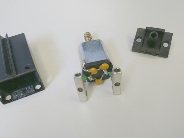

Hallo zusammen,
ich hatte neulich ziemliche Probleme, als ich bei diesem Testaufbau vom fremd-Getriebemotor zu einem XS-Motor gewechselt bin. Nach ziemlich langer Fehlersuche kam ich dann darauf, dass bei meinem XS kein einziger Entstörkondensator verbaut war, was beim verwendeten Motortreiber tatsächlich als Fehlerquelle bekannt ist. Als ich drei mal 100nF nachgerüstet hatte, lief alles reibungslos.
Ich war überrascht, dass nicht mal zwischen den Anschlüssen ein Kondensator vorhanden war, wie ich es bei den bisher von mir geöffneten 9V- und Mini-Motoren kannte.
Daher meine Frage: Wir haben doch so schöne Übersichten der Motordaten und -kennlinien, aber hatten wir nicht auch irgendwo eine Übersicht, in welchen Modellen welche Kondensatoren verbaut sind?
vg
Jan

Hallo Thomas,
baust Du die in den Motor mit ein oder nutzt Du externe? Ich hatte nämlich zunächst die bewährte Technik probiert, bie der der Kondensator mit in die motorseitigen Stecker eingeschraubt wird. Das hat allerdings (hier) nichts gebracht, weil die mit Kontakt zum Gehäuse fehlen, so dass ich dann ins Gehäuse musste.
vg
Jan
