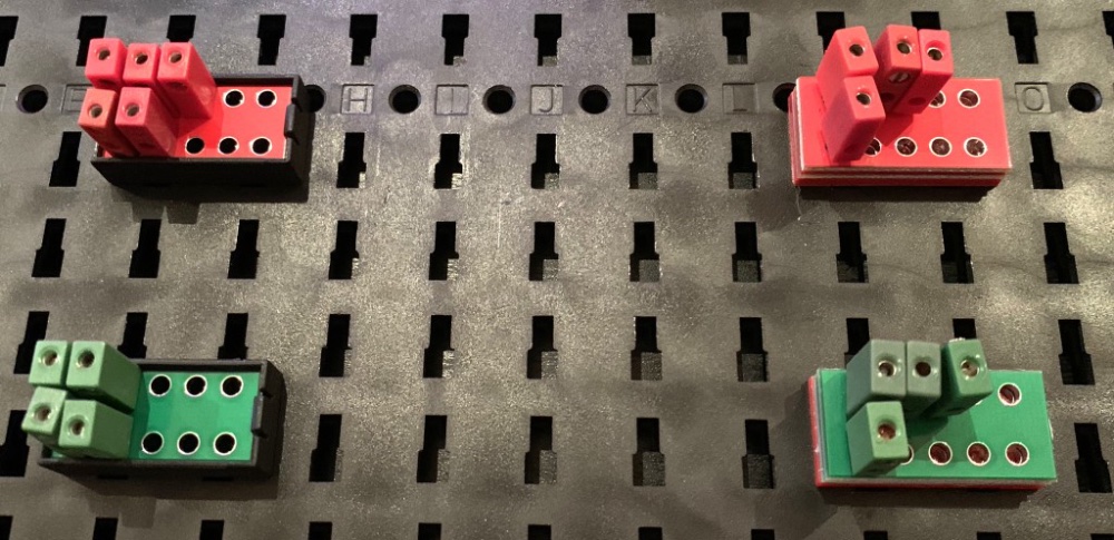

Hallo!
Ich hatte ja schon geschrieben, das ich an dem Thema dran bin.
Heute habe ich die ersten Prototypen fertig machen können:
Die linke Variante gefällt mir am besten und sieht auch am schönsten aus.
Bei der linken Variante kann man allerdings nicht mit den alten Steckern arbeiten, wenn man 10 Stück reinbekommen will.
Bei der rechten passen dann auch 10 Stück von den alten Steckern drauf.
Bei dieser Variante könnte ich auch größere für 20 und mehr Stecker fertigen.
Beide Varianten habe ich jeweils in rot und in grün gefertigt, so hat man gleich eine farbliche Codierung für Plus und Minus.
Weiterhin wäre es relativ einfach möglich auch einen Verteiler in 2x 5 aufzuteilen, damit man für plus und minus nur einen benötigt.

Re: Alternative für Verteilerplatten
Beitrag von DirkW » 17 Jun 2021, 06:35
Hallo Sven,
deine Prototypen sehen sehr schick aus.
Wie hast die Buchsenplatte gebaut? Das Gehäuse ist wohl 3D-Druck?
Beitrag von sven » 17 Jun 2021, 07:53
Hallo!
@dirk:
Die Gehäuse sind original ft Gehäuse. Die sind im electronics Kasten enthalten und auch einzeln bestellbar.
Die Buchsenplatten sind gefertigte Platinen.
Einmal mit grüner Oberfläche für Minus und einmal mit roter Oberfläche für plus.
Bei der rechten Variante sind die Platinen genau.15x30mm.
Da habe ich einfach 2 Stück zusammengeklebt und dann auf ne Bauplatte 30x15 geklebt.
Ich muss da 2 Platinen verwenden, weil die dicke sonst nicht ausreicht um den Stecker einzustecken.
Man könnte natürlich auch eine nehmen und dann auf nen dickeren 15x30 Stein kleben und anschließend in den Stein bohren.
Aber das wäre wieder zusätzliche Arbeit und man zerstört einen ft-Stein. Daher habe ich das gar nicht erst gemacht.
Ich finde die linke Variante am schönsten, aber bei der rechten kann man natürlich auch größere Varianten fertigen.
Wobei die Frage ist, ob das überhaupt nötig ist. 10er Verteiler ist ja schon ne Menge.
Was ich irgendwann noch mal machen will sind geteilte Verteilerplatten, wie ft sie früher ja auch hatte.
Also 2x3-polig und 3x2-polig.
Die Prototypen funktionieren soweit gut, ich kann nun weitere fertig machen.
Habe nur bisher noch nicht mehr von den Gehäusen. Sind aber schon bestellt.
Beitrag von Bjoern » 17 Jun 2021, 09:44
Hallo Sven,
sieht schon recht schick aus. Optisch ist links natürlich schöner.
Die Gehäuse sollten jetzt nicht so kompliziert zu drucken sein.
Machst du die am Ende nur für dich?
Beitrag von Karl » 17 Jun 2021, 11:00
Hallo Sven,
finde die linke Ausführung auch gut.
Wenn man schon zwei Platinen übereinander klebt kann die obere Platine so hergestellt
werden, daß diese zwischen den beiden Rastnasen der linken Ausführung passt.
Die Durchkontaktierungen natürlich passend übereinander. Die Breite der Platinen natürlich
gleich.
Es gibt Platinen auch in dickeren Ausführungen. Meine allgemein problemlos bis inkl. 2,4mm.
Dann die untere Platine in normaler Ausführung, ca. 1,6mm wegen der Rastnasen.
Frage betreffend der anderen Ausführungen. Dreipolig mit je zwei Kontakten dienen eigentlich
nur zur Kabelverlängerung. Kann man gleich ein längeres Kabel nehmen. Ist letztendlich etwas
preiswerter und einige Störungsquellen weniger.
Beitrag von sven » 17 Jun 2021, 11:01
Hallo!
Nee, wenn jemand welche haben möchte, kein Problem.
Ich habe ja extra nach einer Variante gesucht, die einfach zu fertigen ist und eben auch kostengünstig ist.
Habe momentan auch reichlich Platinen da und größere Menge Gehäuse sind bestellt.
Die Gehäuse drucke ich ja nicht, die gibts ja fertig von ft.
Da lohnt sich der Druck nicht, vor allem weil ein Spritzgußgehäuse ja immer viel besser aussieht.
Gruß

Beitrag von sven » 17 Jun 2021, 11:08
Hallo!
@karl:
Bei der linken braucht man nur eine Platine und es muss nicht geklebt werden.
3-polig kann interessant sein bei Magnetventilen, Encodermotoren, ...
Da die Magnetventile die Kabel fest am Ventil haben, man muss verlängern.
Die Kabel für die Encodermoteren gibts auch nur in fixer Länge.
Die sind 3-pilig, als wäre ein 3-poliger Verteiler dafür perfekt.
Zum reinen Kabel verlängern kann man Leuchtsteine nehmen.
Gruß
sven
Karl
Beiträge: 2502
Beitrag von Karl » 17 Jun 2021, 11:12
@ Sven,
die linke Ausführung wäre aber optisch schöner und ein Teil der oberen Platine
sitzt dann auch im Gehäuserahmen. Würden auch alte und neue Steckerchen passen.
Beitrag von sven » 17 Jun 2021, 11:23
Hallo!
@karl:
Klar ist die linke schöner.
Nur wenn Du alte Stecker verwendest passen nur 6 rein.
Bei den neuen sinds dann 10.
Gruß
Beitrag von The Rob » 17 Jun 2021, 11:59
sven hat geschrieben:
17 Jun 2021, 11:23
@karl:
Ich glaube Karls Vorschlag zielt doch genau darauf ab.
Wenn ich das richtig verstehe, dann meint er, auf die eingeclipste Platine noch eine zweite draufzukleben (die dann Aussparungen für die Rastnasen braucht), sodass die Platine bündig mit oder höher als der Rand ist und dann auch dort zehn alte Stecker passen
