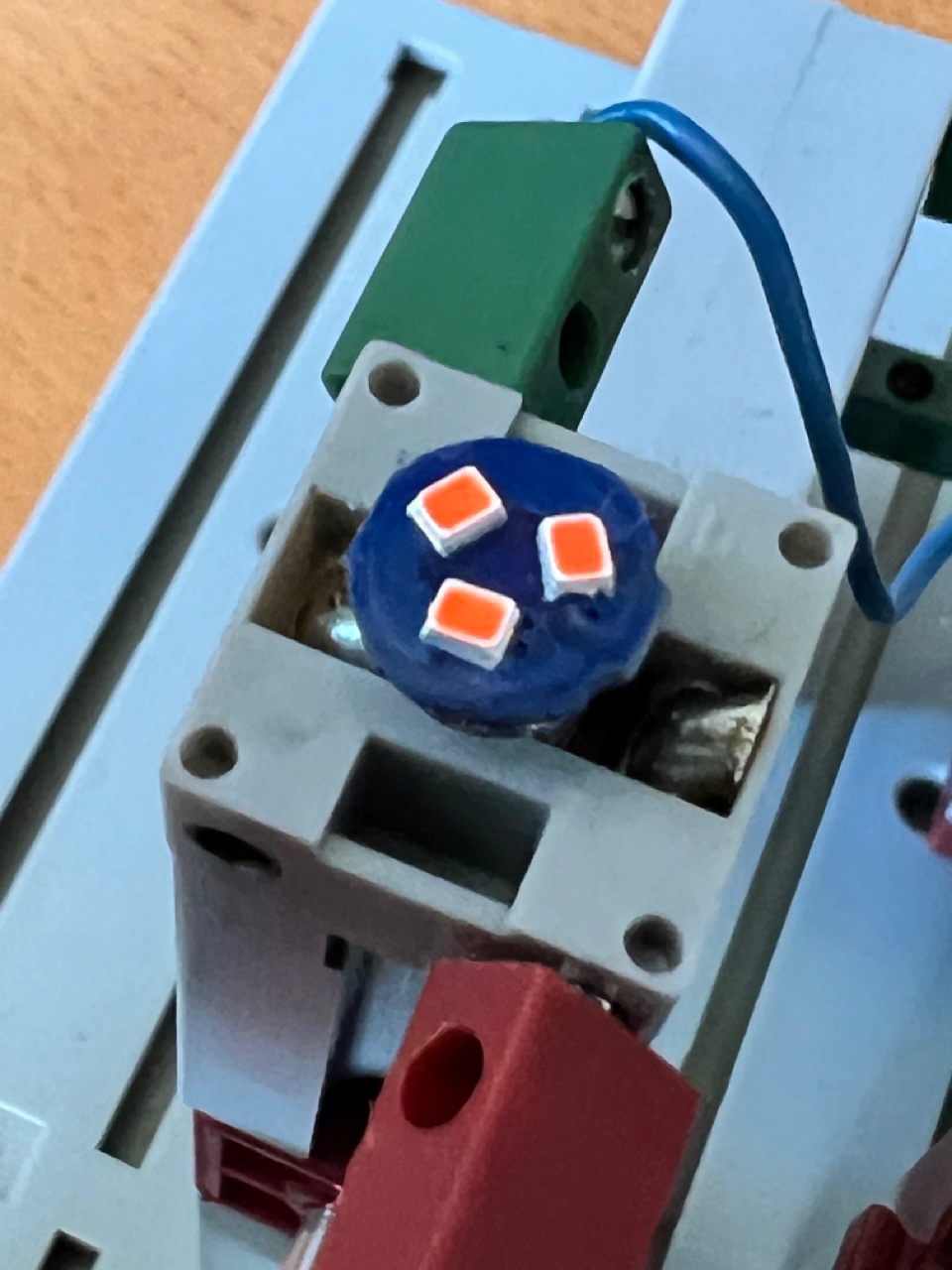

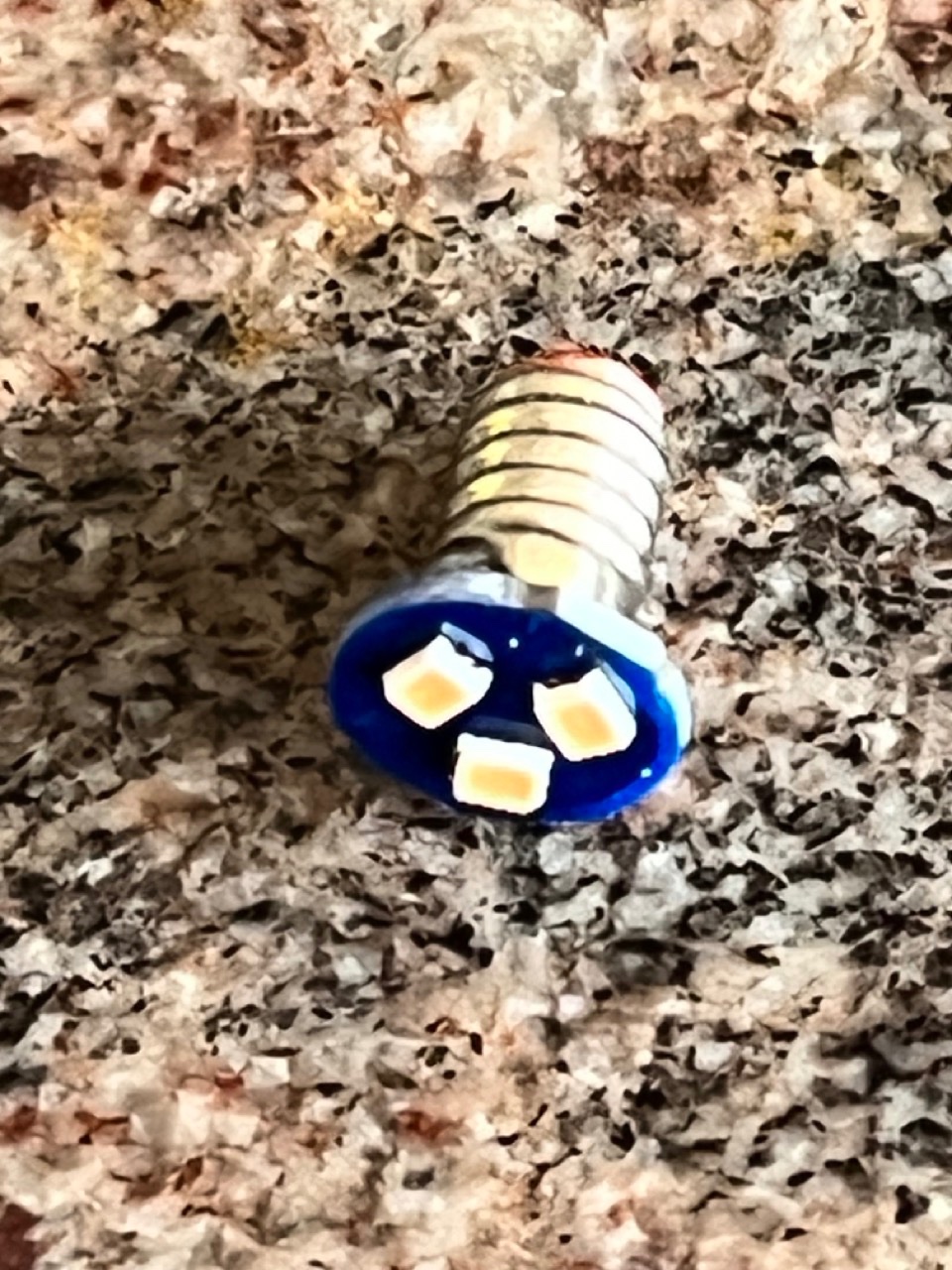

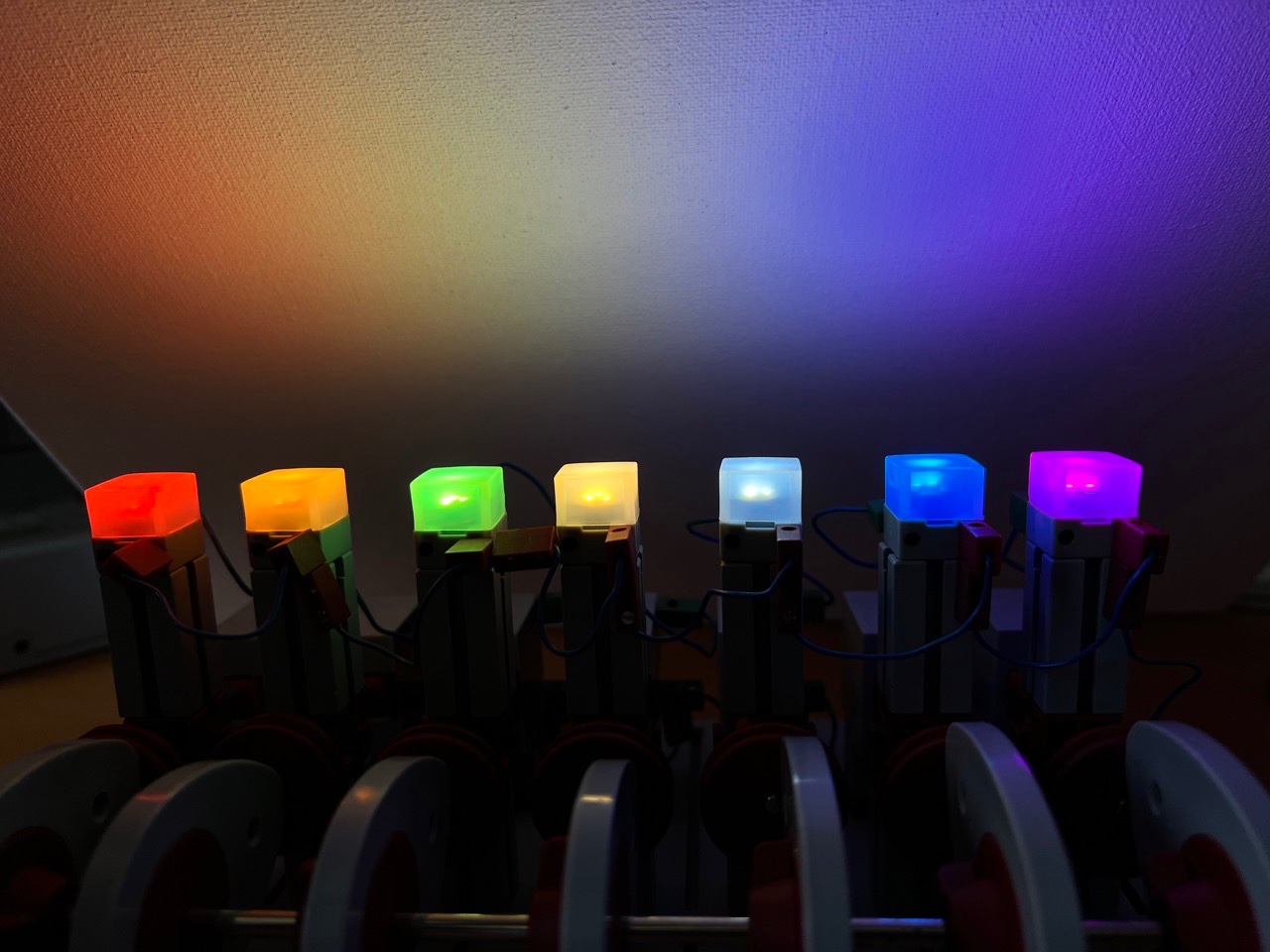

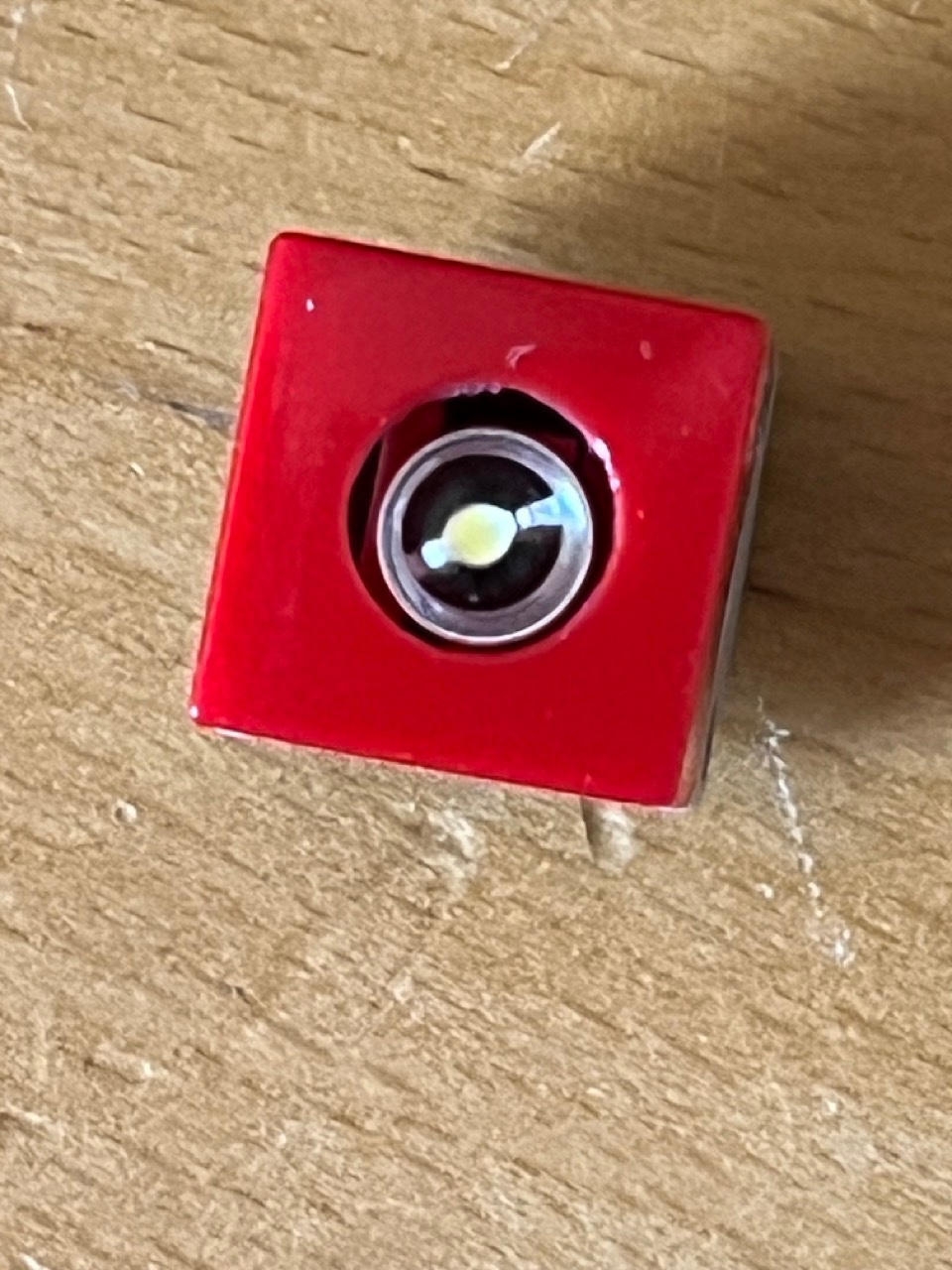

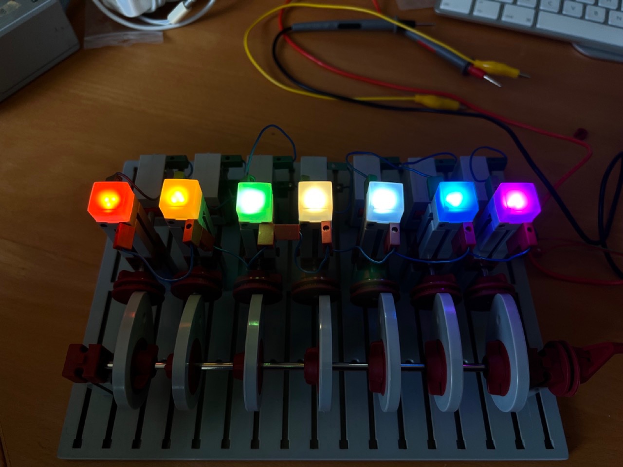

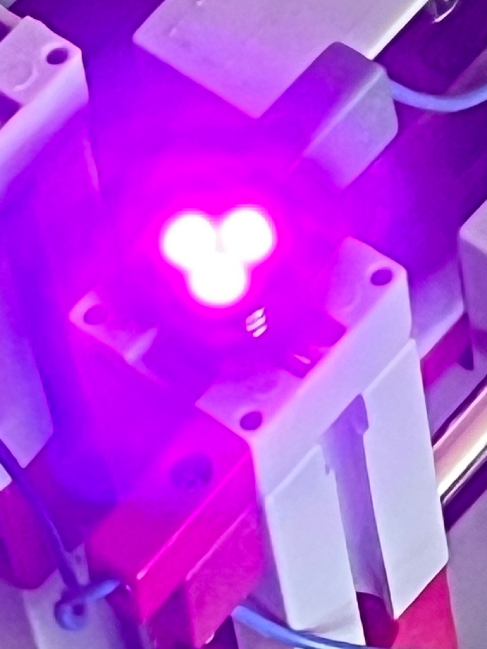

Hallo Allen,
Ich möchte Sie auf einige neue LEDs an E5-Schraubanschlüssen aufmerksam machen, die ich kürzlich in China gekauft habe. Früher war ein anderer Typ verfügbar und dies wurde auch in diesem Forum beschrieben, aber es handelt sich hierbei um Mini-Leiterplatten mit drei Mini-SMD-LEDs. Sie sind in sieben Farben erhältlich (Rot, Orange/Gelb, Warmweiß, Kaltweiß, Grün, Blau und Lila/Rosa). Sie eignen sich hervorragend zur Wiederverwendung der älteren Schraub-Leuchtsteine ​​in Kombination mit oder ohne den weißen oder farbigen Kappen. Ein anderer neuer Typ, den ich gekauft habe, ist besser für Scheinwerfer von Autos geeignet.
Sie sind in vier verschiedenen Spannungen erhältlich: 3V, 6V, 12V und 24V. Ich habe mich für die 12-V-Version entschieden und sie funktionieren gut mit 9 V. Bei 9 V benötigen sie 7–8 mA, was einer Verbesserung um mehr als das Zehnfache gegenüber den alten Schraubbirnen entspricht. Sie werden in 10er-Packungen verkauft. Leider konnte ich in Europa keinen Händler finden.
Die Fotos zeigen die Details.
Mfg, Jeroen
in Leuchtstein
in Leuchtstein

schraub LED
schraub LED

mit weisen Kappe. Rot, Orange/Gelb, Grün, Warmweiß, Kaltweiß, Blau, Lila

indirekte Beleuchtung. Rot, Orange/Gelb, Grün, Warmweiß, Kaltweiß, Blau, Lila

anderer Typ
anderer Typ

Lila LED ohne Kappe
Lila LED ohne Kappe
