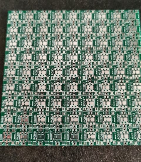

So, heute kamen meine Platinen zur Umstellung auf LED an.
Sind ein paar Hundert Platinen mehr geworden. Aber jetzt noch die LED und Widerstände auflöten und dann ausprobieren.

Hallo,
es sollen Einsätze für die normalen Fischertechnik Leuchtsteine sein. Das Layout ist sowohl für eine 5050 SMD RGB LED ausgelegt, als auch für normale weiße LED. Bei der RGB LED kann der Nutzer durch kleine Lötbrücken die Farbe bestimmen. Die Widerstände werden auf der Rückseite eingelötet. Die Masse ergibt sich durch Mibdestbestellwerte. Auf einer Platine sind 81 Platinen für Leuchtsteine. Ich musste aber 5 Platinen bestellen, also habe ich so um die 400 Platinen für Leuchtsteine
RGB LED aind zur Zeit im Zulauf. Wenn ich die ersten fertiggestellt habe, zeige ich sie hier mal. Sie sind alle auf 9 v ausgelegt. Wobei man das durchWahl der Widerstände für aich selbst auch ändern kann.
VG
Jörg

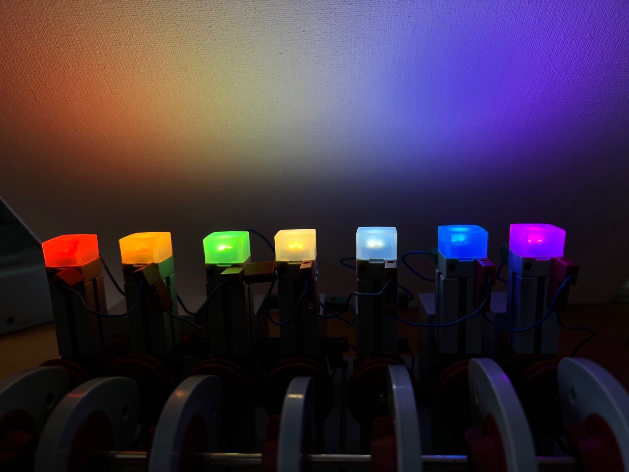

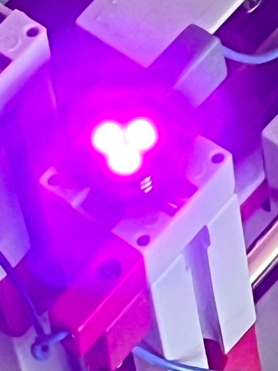

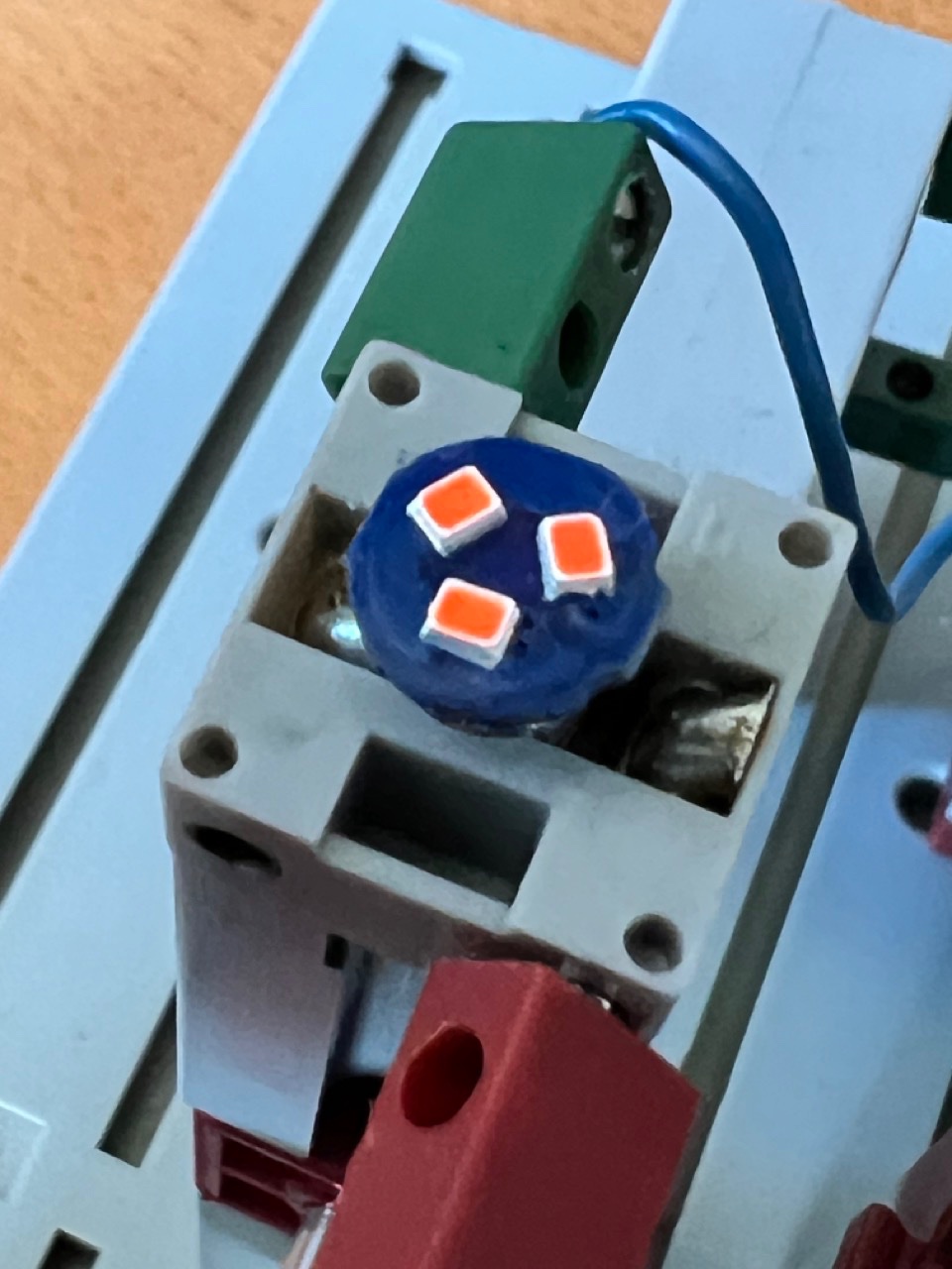

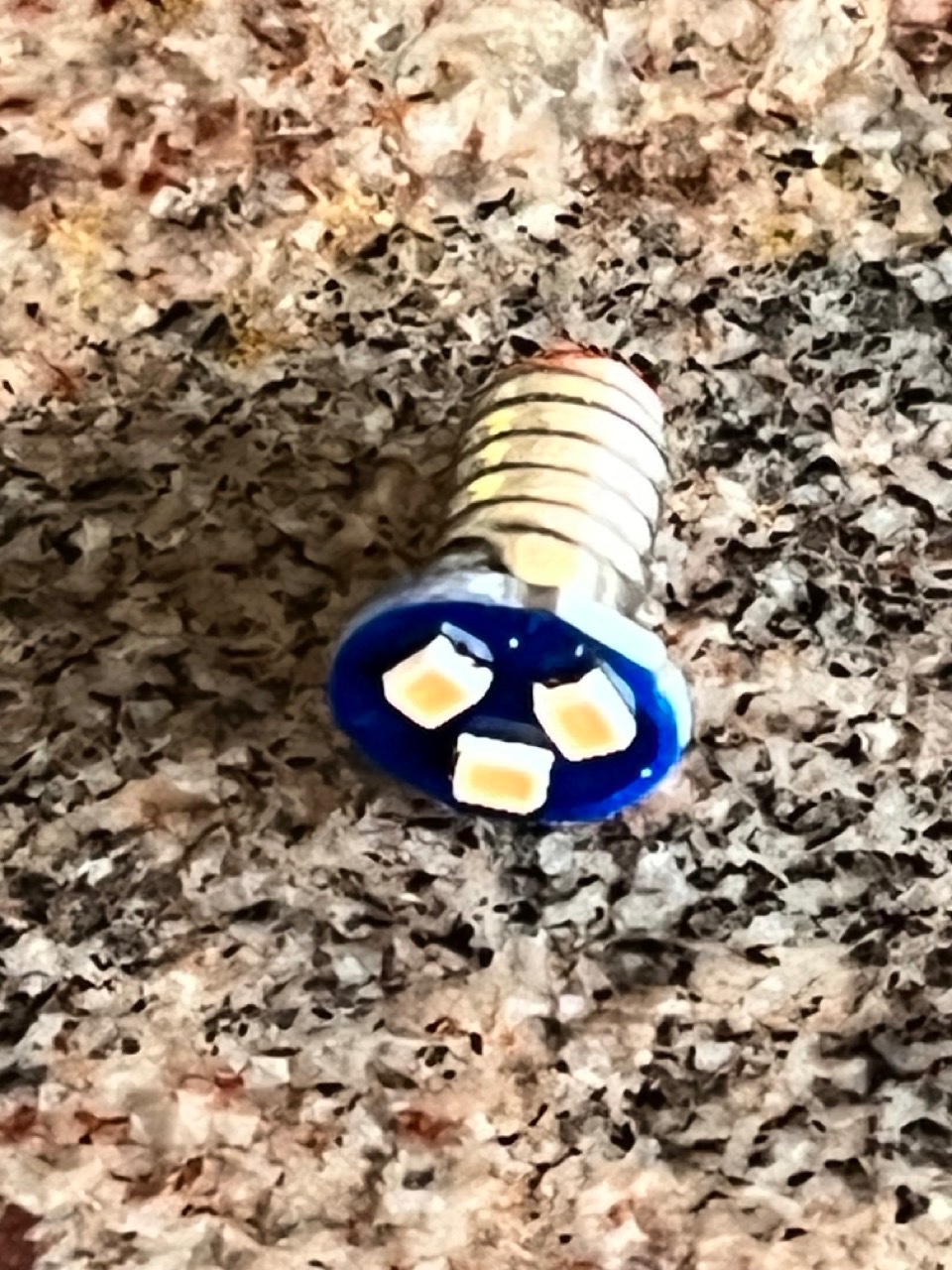

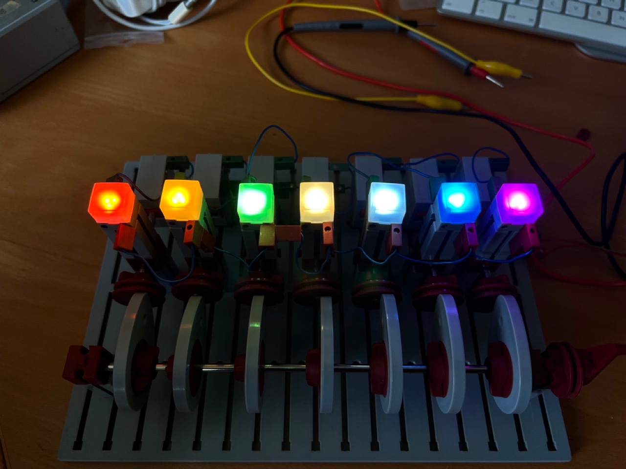

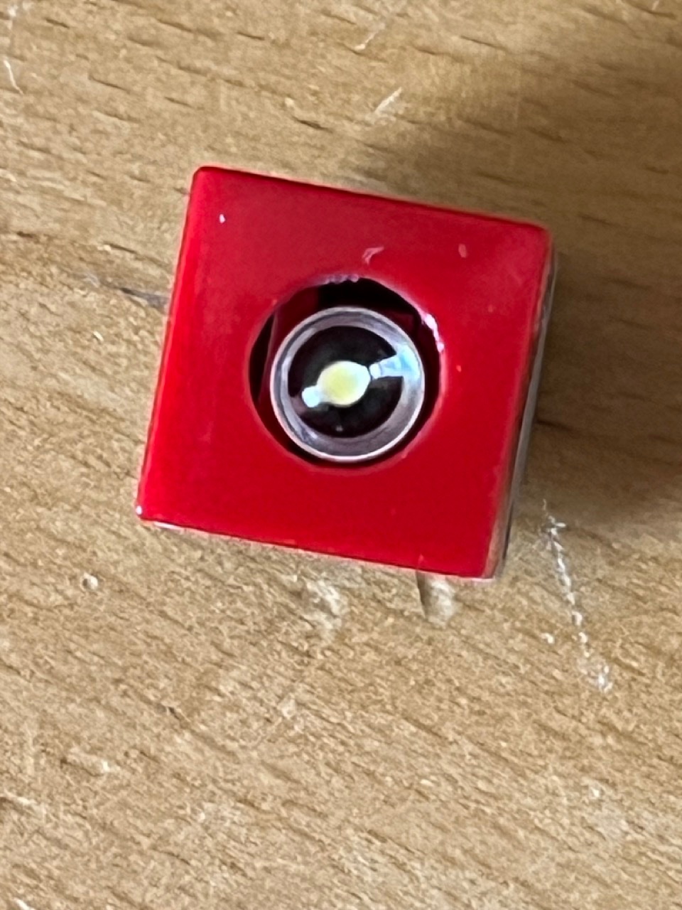

Ich möchte Sie auf einige neue LEDs an E5-Schraubanschlüssen aufmerksam machen, die ich kürzlich in China gekauft habe. Früher war ein anderer Typ verfügbar und dies wurde auch in diesem Forum beschrieben, aber es handelt sich hierbei um Mini-Leiterplatten mit drei Mini-SMD-LEDs. Sie sind in sieben Farben erhältlich (Rot, Orange/Gelb, Warmweiß, Kaltweiß, Grün, Blau und Lila/Rosa). Sie eignen sich hervorragend zur Wiederverwendung der älteren Schraub-Leuchtsteine in Kombination mit oder ohne den weißen oder farbigen Kappen. Ein anderer neuer Typ, den ich gekauft habe, ist besser für Scheinwerfer von Autos geeignet.
Sie sind in vier verschiedenen Spannungen erhältlich: 3V, 6V, 12V und 24V. Ich habe mich für die 12-V-Version entschieden und sie funktionieren gut mit 9 V. Bei 9 V benötigen sie 7–8 mA, was einer Verbesserung um mehr als das Zehnfache gegenüber den alten Schraubbirnen entspricht. Sie werden in 10er-Packungen verkauft. Leider konnte ich in Europa keinen Händler finden.
Die Fotos zeigen die Details.
Mfg, Jeroen

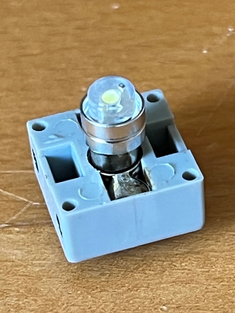

Re: Fischertechnik auf LED umstellen
Hallo
Ich habe mir vor einigen Jahren Leistungs-LEDs (Luxusausführung, 8 mm, 360°) beschafft und eigens
dazu originale Leuchtsteine. Ich habe die LEDs dort einfach eingelötet. Und eine Rastleuchtkappe paßt
auch noch drauf. Aktuell sind diese als Ampel in einer Klappbrücke verbaut.
Einen Abschnitt hierzu findet sich auch in meinem "Essay LED" (zu finden in der ft-Community). Dort
habe ich auf den Seiten 10 und 11 ein paar Beispiele aufgeführt, wie man LEDs in Leuchtsteine einfaßt.
Gruß, Thomas

Das Schöne an diesen neuen Schraub-LEDs ist, dass keine Konstruktion erforderlich ist und alte Lichtbricks und Kappen wiederverwendet werden können, mit dem zusätzlichen Vorteil, dass mehrere Farben verfügbar sind.
Die finden Sie online mit dem Suchbegriff: „E5 12V Mini screw LED SMD“
Mittlerweile verkauft Stefan Roth die weiße Varianten. Ich hatte keine Schwierigkeiten bei der Verwendung.
Mfg, Jeroen
