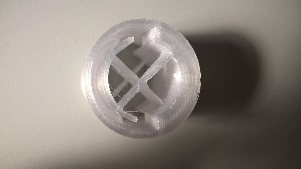

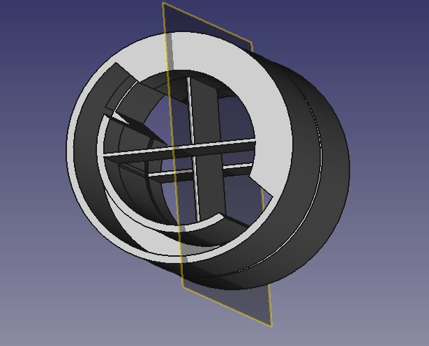

Ich habe mal ein Cross-Hinge-Lager mit FreeCad konstruiert
Die Größe ist 30 mm Durchmesser und 30mm Höhe:
Das Lager hat kaum Spiel und erlaubt eine Drehung um ca +/- 10 Grad
Ich bin noch auf der Suche nach einem geeigneten "Interface" mit FT. Die Parameter könnte ich noch ändern.
Hat jemand Ideen?

Ist das ein einziges Teil, oder zwei, die zusammen gesteckt sind?
Was macht man damit?
Und wie passt das mit ft-Teilen zusammen? OK, das ist ja schon deine Frage, aber erst mal müsste man wissen, wozu das gut ist.
Google findet hauptsächlich Scharniere für Küchenschränke und so Sachen. Aber ich bring das nicht mit diesem Teil zusammen.

scheint wohl eine relativ spielfreie Lagerung um eine Drehachse
für kleine Auslenkungen zu sein.
Eventuell im Rahmen der "Flexure - Konstruktionen" ?
Das ist wohl ein Teil mit print-in-place Technik gedruckt. Von der Funktion wohl so etwas, nur dass eben die beiden Hälften gegeneinander verwunden werden können:
https://youtu.be/qN2lhzQZlCw?t=45
Aber die restlichen Fragen wären auch meine. Eine Lösung, die noch ihr Problem sucht. Vielleicht als Pufferelement beim ruckartigen Anlaufen eines Motors? Dann wäre vlt. ein Rastachsenanschluss das Naheliegende.

Ich suche nach einer spielfreien Lagerung für eine optische Spiegelhalterung.
Dabei bin ich auf die Flex-Pivots gestoßen:
https://flexpivots.com/flexural-pivot-products/
Tatsächlich kippelt das Ding kaum. Mit FT-Achsen oder Scharnieren bekomme ich nämblich keine saubere Drehung in einer Ebene hin.
Wenn man nur eine Drehachse braucht geht auch die Drehscheibe. Vielleicht sollte ich mir eine zweite gönnen ;)
