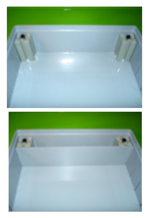

Hallo,
war es leid die nicht korrekt oder verrutschten gestapelten Wannen zu trennen. Die Stege reichen
nicht bis zur innenliegenden Kante. 30er Steine mit Zapfen sind in der Höhe genau dafür passend.
Dem Krämer Stefan mein Leid mitgeteilt und flugs bekam ich einen Haufen 30er Gilb-Steine der guten
untersten Qualität für kleines Geld. Diese mit dünnen Doppelklebeband-Abschnitten von 15mm Breite in den Ecken
positionert, die Wannen kann ich jetzt ohne Probleme hoch stapeln.
Hier mal die bildlichen Ergebnisse. Leider unscharf, warum weiß ich nicht. Meine Knipse mag wahrscheinlich
nur ganz helles Sonnenlicht und dieses fehlt zur Zeit. Denke mal, Mensch kann was erkennen.
Fischertechnik Wannen stapeln

Re: Fischertechnik Wannen stapeln
Ich kann deine Probleme ehrlich gesagt nicht nachvollziehen, ich stapele problemlos bis zu zehn Stück der Wannen (auch leere).
Mehr habe ich mangels Bedarf noch nicht ausprobiert, aber bei mir klappt das immer wunderbar...
Hallo Rob,
bin nun mal etwas ungeschickter beim Aufeinandersetzen der Wannen.
Auf jeden Fall habe ich dieses Problem zu meiner Zufriedenheit gelöst.
Zwar ein bischen Arbeit die Gilb-Steinchen zu setzen, habe diese aber im
Griff.

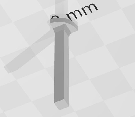

Hallo,
ich verwende so was, aus dem 3D-Drucker:
Vier Stück pro Wanne ins Eck geklebt, breitere Auflage nach Oben, fertig.
Wem es gefällt: STL-Datei per PN.
Gruß Klaus
