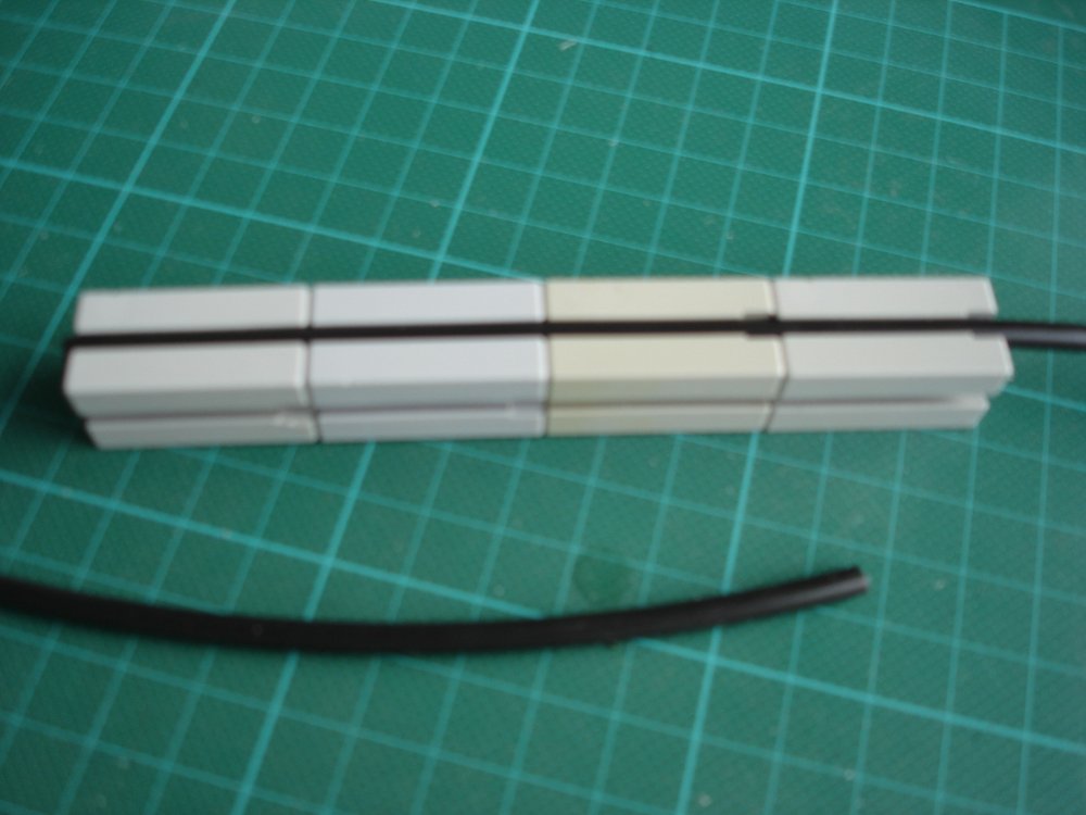

Hallo,
mir sind einige Stücke Kunststoff-Schweißdrähte in die Quere gekommen.
Verwendung überlegt.., diese Schweißdrähte als "Verstärkung" in die Fischertechnik
Bausteine statt der Stahlstäbe einzusetzen. Sind auch einfach mit Messer oder Seiten-
schneider problemlos auf entsprechende Länge zu bringen.
Recherchiert.., die Drähte gibt es auch auf Rollen, 10m kein Problem. Nur das Einschieben
dürfte bei dieser Länge bei 10m gesteckte BS 30 sicherlich Probleme bereiten.
Beispiel-Link: https://www.ebay.de/itm/Kunststoffschwe ... SwG~ta6iqE
Kunststoff-Schweißdraht 4mm und Fischertechnik
- Dateianhänge
- DSC00374.JPG (90.95 KiB) 2601 mal betrachtet

Hallo!
Eine Alternative sind noch Glasfaserstäbe in 4mm oder gleich Edelstahlrundstäbe in 4mm.
Beides kann man auch als Achsen nutzen.
Die Glasfaserstäbe als K-Achsen und die Edelstahlstäbe eben als Stahlachsen.
Gruß
sven

Hallo Sven,
und dann noch Teflon-Schlauch, Beispielweise AD 4mm, ID 2mm. Dazu die Möglichkeit einen Stahldraht
oder ein Stahlseil, beides im AD etwas kleiner als der ID des Teflon-Schlauches, relativ reibungsarm im
Teflonschlauch geführt, als "Fernwirkung" nutzen.
AD - Außendurchmesser, ID - Innendurchmesser.
Na ja, gibt ja viele Möglichkeiten etwas in die Fischertechnik-Nuten zu schieben.
Meine, der Kunststoff-Schweißdraht wäre mit einfachsten Möglichkeiten ohne Säge zu kürzen.
Kohlefaser-Stäbe gehen auch, sind in gewissem Maße (Widerstand) meist auch stromleitend.
