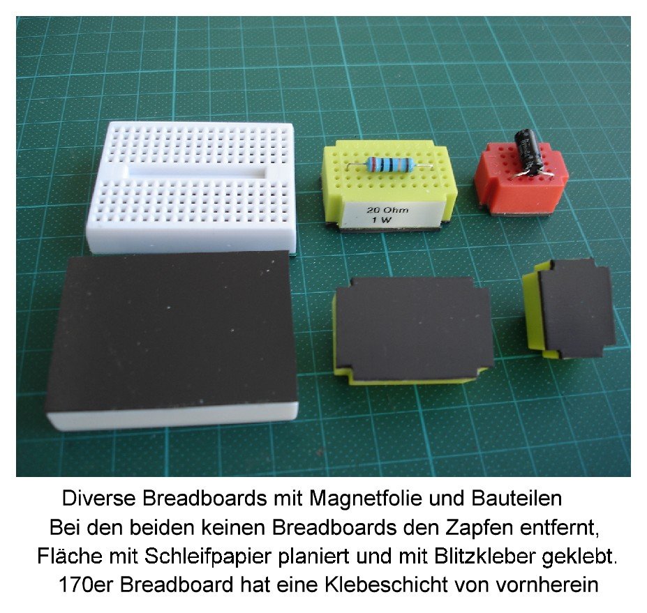

einige Möglichkeiten mit Breadboards für die "Lötfrei-Fraktion"
Einen kleinen Hinweis:
Wenn man die 55er Breadboards im originalen Zustand mit Zapfen auf die Grundplatte steckt und hinterher herauszieht
bleibt das untere Teil des 55er Breadboard meist zurück. Einfach dann diese Unterteil mit ein wenig Blitzkleber in dem
Oberteil fixieren. Es ist genug Klebefläche vorhanden und es kommt auch nichts an die Kontaktstreifen.
Bei den 25er hatte ich dieses Problem bisher nicht.
Insgesamt eine schöne preisgünstige Alternative als Experimentier-System gegenüber den fertig käuflichen Systemen.
Ist ein bischen Arbeit, lohnt sich und man muß ja nicht alles auf einmal machen. ;)

woher hast Du diese kleinen Breadboards denn? Kannst Du einen Link angeben?

die Dinger gibt es zuhauf, schau mal bei Ebay.
Andere Internet-Plattformen bieten wohl so etwas auch an, habe mich damit nicht befaaßt.
Ebay-Suche: "Mini 55 Tie-points Breadboard" . "Mini 25 Tie-points Breadboard"
Preise gut vergleichen.
Oft gibt es die Auswahl, Breadboards, Grundplatte, Breadboards + Grundplatte.
Für die 55er z. B.
https://www.ebay.de/itm/Mini-55-Tie-poi ... 1438.l2649
170er ohne Zapfen und Nuten nehme ich am liebsten wegen der Magnetfolie. Sind ziemlich plan.
Erkennbar an der "Abknickung" der Seiten im oberen Teil, muß genau hinschauen.
Die mit den Zapfen und Nuten sind oft ganz leicht gewölbt.
Noch etwas:
Prima sind auch die SYB-46 mit 270 Kontakten. Haben an zwei Seiten Nuten nach oben offen. Passt sehr gut ein
Stück Leiterplatte mit 1,6mm Dicke hochkant rein, z. B. für Anzeigen und Betätigungselemente. Notfalls einen Streifen
Papier mit einklemmen oder festkleben.
https://www.ebay.de/itm/New-270-Points- ... XQDXRRGkul
