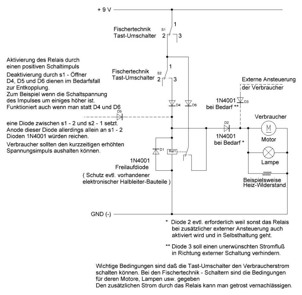

manchmal hat man die Gelegenheit ein 9 V-Relais günstig oder gar von "Van Lau" zu bekommen.
Vielfach haben diese Relais nur einen Umschalt-Kontaktsatz.
Eine Selbsthalteschaltung mit Tastschaltern, wie diese zum Beispiel, ist für den Fischertechniker
mit Fischertechnik-Bauteilen eigentlich kein großes Problem.
Selbsthalteschaltung mit 1 x UM und Verbraucher
- Dateianhänge
- Selbsthaltung_mit_1xUM.JPG (145.64 KiB) 4651 mal betrachtet

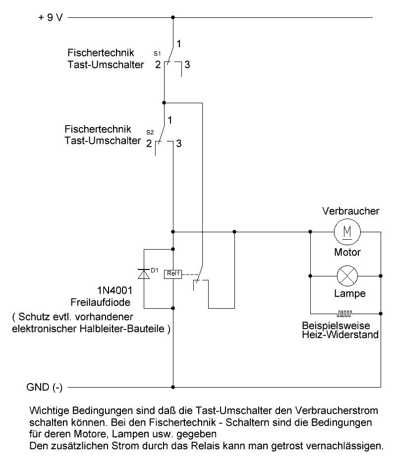

Re: Selbsthalteschaltung mit 1 x UM und Verbraucher
Hallo,
falls man nur einen Verbraucher bequem per Tastendruck schalten will, hier die simple Ausführung.
- Dateianhänge
- Selbsthaltung_mit_1xUM_simpel.JPG (87.28 KiB) 4634 mal betrachtet
Hallo Karl,
das ist so gar nicht mein Metier, aber gab es da nicht mal bei Stefan Falks Artikelserie zu Motorsteuerungen in der ftpedia schon mal was zum Thema Selbsthaltung? Sind Deine Schaltungen davon unterschiedlich?
Viele Grüße
Jan
Viele Grüße
Jan
Tach auch!
"Im wesentlichen" und von der Wirkungsweise sind die Schaltungen die gleichen wie in "Motorsteuerungen (Teil 4)" in ft:pedia 4/2011. Man kann sie in verschiedenen Abwandlungen herstellen, um z.B. dem Ein- oder Ausschalten Vorrang zu geben (was passiert, wenn man beide Taster drückt?). Karl ergänzt das hier aber sehr schön mit den Freilauf- und Schutzdioden.
Gruß,
Stefan
Gruß,
Stefan

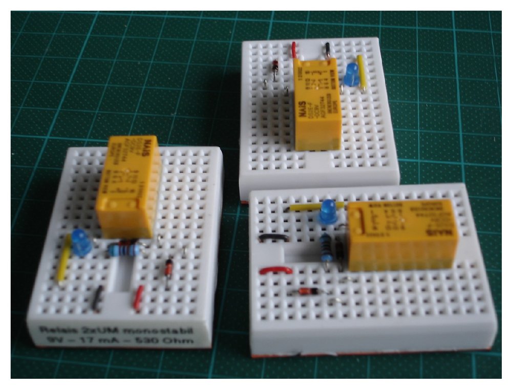

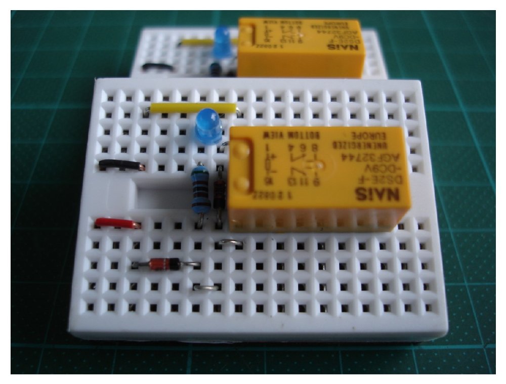

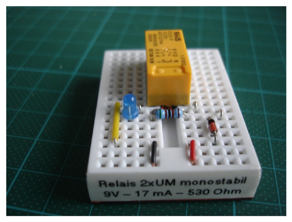

Hallo,
prinzipiell stimmt es schon, Selbsthalteschaltungen gibt es wie Sand in der Wüste. Habe nur mal mit Infos
dargestellt...., Relais mit nur einem Umschaltkontakt und Verbraucher.
Anbei einige Bilder meiner 9V-Relaismodule für "Nichtlöter".
Allerdings kleine Breadboards mit Magnetfolie unten für Versuche auf metallene Pinwände o. ä.
Relais haben 2xUM, 2A und passen auch auf 16pol. - IC-Fassungen.
Rote und schwarze isolierte Drahtstücken, damit weiß ich daß die Relais polarisiert sind, nicht
nur wegen der Diodenbeschaltung. Ergeben automatisch auch einige Steckpunkte mehr.
Die blauen 3mm China-LEDs aus so einem 5-Farb-je-100-Stück-Set sind so helle, 5100 Ohm sind vorgeschaltet und
immer noch hell genug. Zulässige 20 mA sind mehr als "ultrahell".
Nachtrag: Das Bild der Kontaktbelegung ist gewöhnungsbedürftig für Anfenger. Umdenken auf den "Blick von unten"
ist angesagt, entgegen dem allgemeinen "Blick von oben" bei ICs in DIP- oder DIL- Gehäusen.
- Dateianhänge
- Relais-Module3.JPG (90.32 KiB) 4484 mal betrachtet
- Relais-Module2.JPG (81.67 KiB) 4484 mal betrachtet
- Relais-Module.JPG (107.34 KiB) 4484 mal betrachtet
