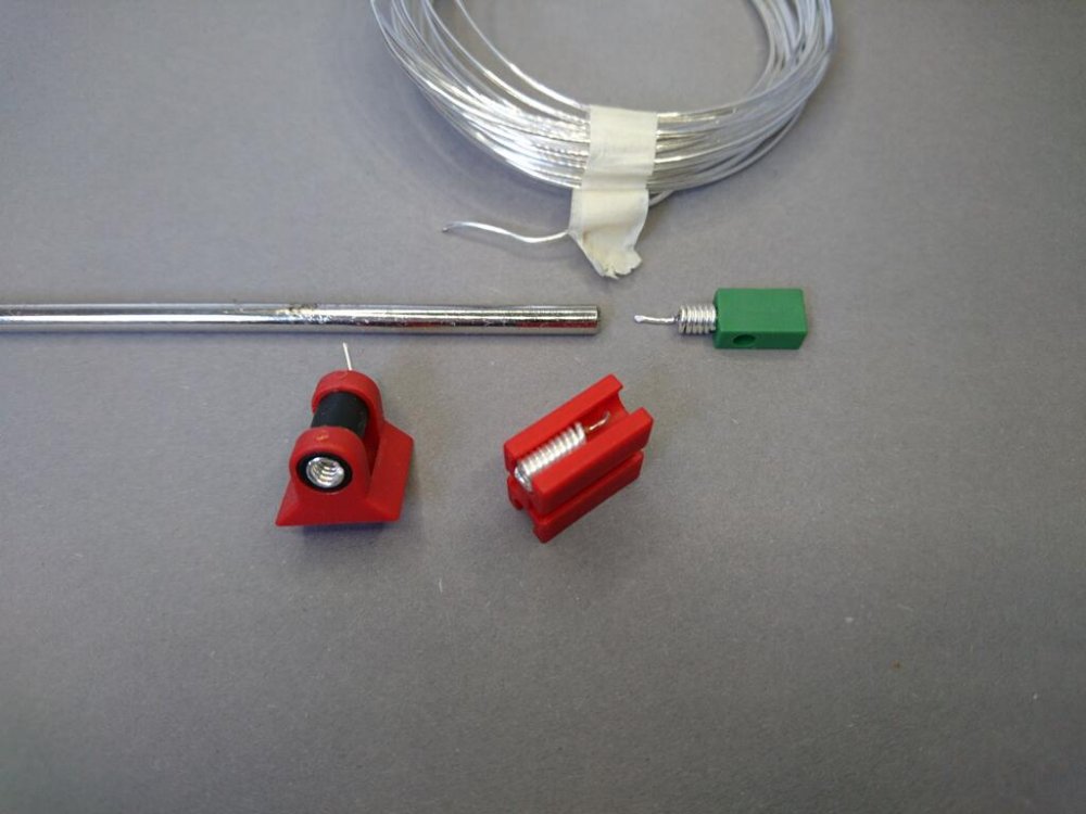

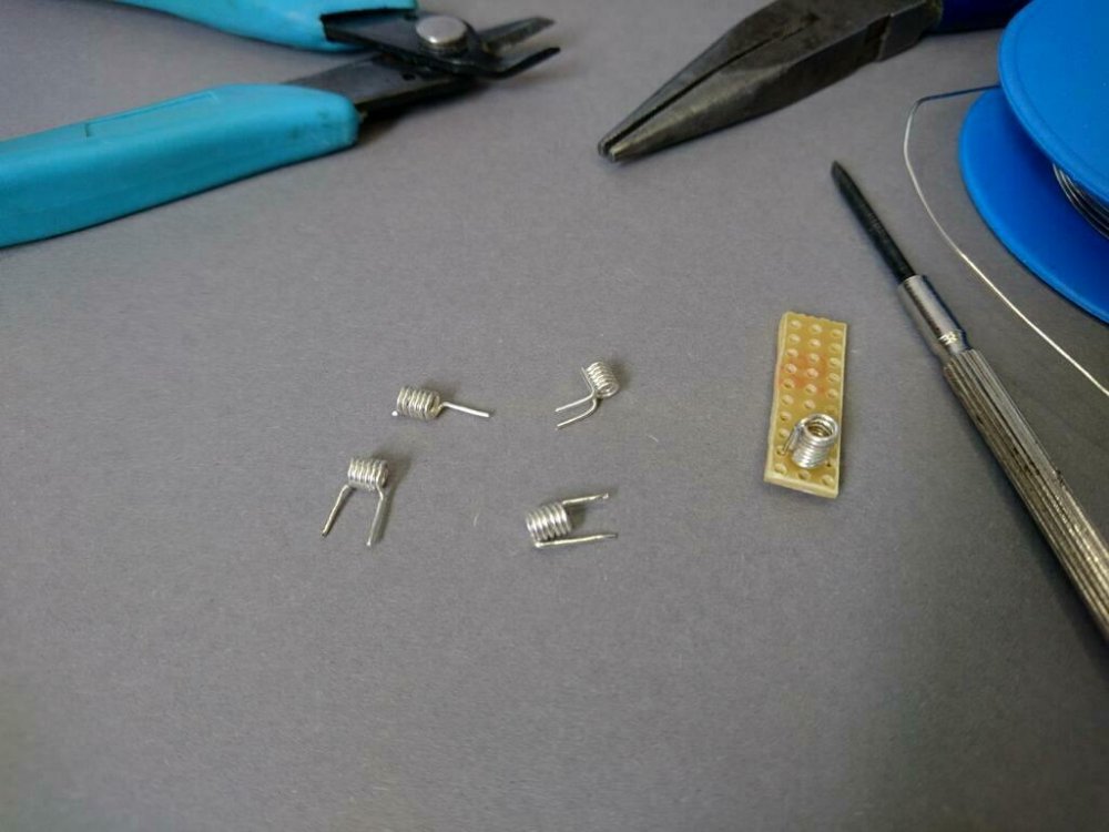

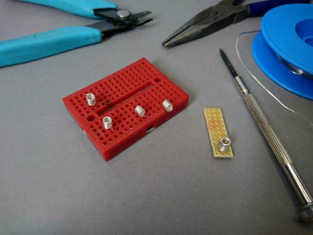

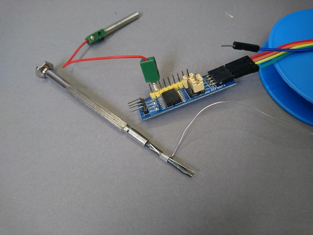

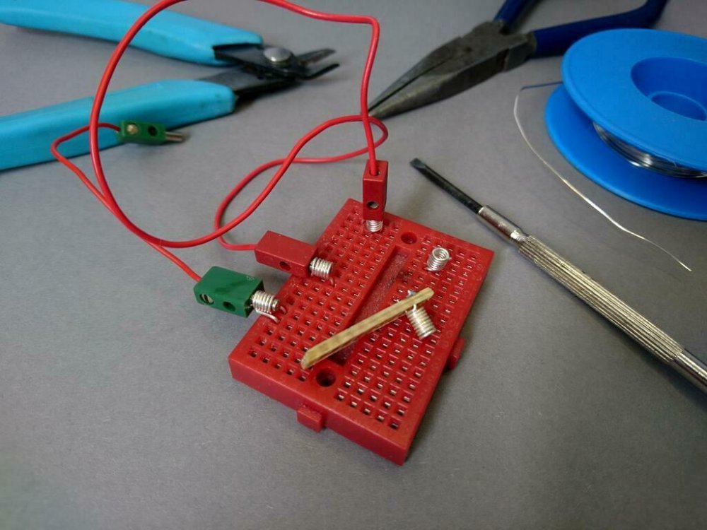

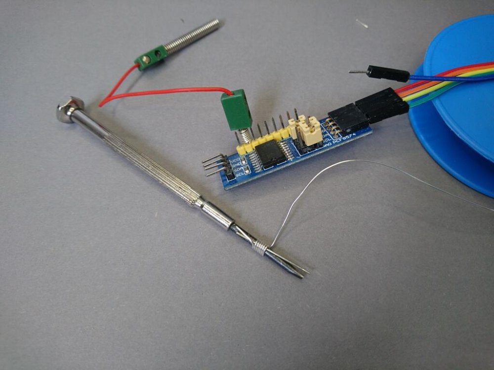

Hallo Zusammen,
vor Kurzem hatte ich ja in der ft:pdia 1/20 (S. 21) einen Überblick über alternative Verbindungslösungen für ft-Stecker und -Buchsen geschrieben. Als mir vorhin beim Rumkramen in der Bastelschublade ein paar Federn in die Hand gefallen sind, kam mir noch eine neue, supersimple Idee für die Verbindung von ft-Steckern mit Breadboards, die sogar auch als Notersatz für Bundhülsen einsetzbar ist:
Alles, was es braucht, ist
- ein Stück Draht (0,6mm bei mir),
- ein Schraubendreher mit 2,4mm Durchmesser oder eine andere Welle passender Stärke zum Aufwickeln,
- Zange und
- Kneifzange.
Die Technik sollte selbsterklärend sein. 5 Windungen reichen für einen guten Halt, mit 8 Windungen hat auch der klassische lange Stecker gut Platz. Bei den Biegungen die Zange zum Fixieren verwenden. Dauert keine Minute pro Stück.
Die Haptik beim Einstecken ist topp, wirkt nicht selbstgemacht und ist durch die Federung vielleicht sogar der Bundhülse überlegen, da flexibler gegenüber unterschiedlich weit aufgespreizten Steckern.
Für den dauerhaften Halt kann man das Ganze oder mindestens den zurückführenden Draht mit ein wenig Lötzinn stabilisieren, dann besteht die Gefahr nicht mehr, beim Abziehen des Steckers die Wicklung zu verwinden, allerdings wird dadurch die Federung beeinträchtigt.
Jetzt beim Schreiben erst fiel mir ein, dass man so auch Stecker an die Federfuß-Stange 30 anschließen kann, ganz neu ist die Grundidee also nicht.
vg
Jan

Die Idee ist echt Klasse.
War das irgendein Standard-Schraubendreher, der 2,4mm hat?

Hallo Robin,
der stammt aus einem uralten Set, das es aber offenbar immer noch gibt:
https://www.idealo.de/preisvergleich/Of ... nline.html
Noch eine kleine Zusatzidee: Wenn man einen Draht selbst mit einwickelt, kann die Lösung auch komplett die 3D-gedruckte Printbuchse ersetzen:
vg
Jan
Edit: Wattestäbchen aus Pappe haben bei mir auch 2,4mm, auch ein 2,4mm Bohrer sollte gehen. Und dieses Set ist etwas schlanker:

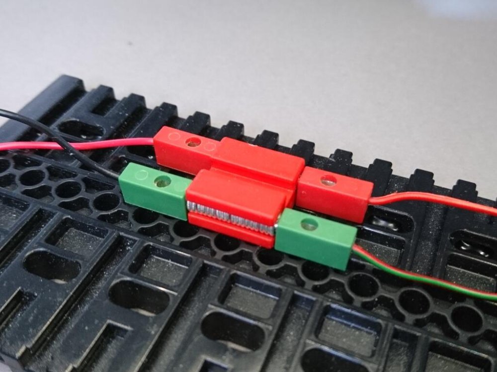

Nimmt man in Anlehnung an die Federfuß-Stange 0,8 mm statt 0,6 mm Durchmesser bekommt man auch einen ft-kompatiblen Außendurchmesser von 4 mm, was vielfältige Einbaumöglichkeiten in ft-Teile eröffnet:
Ein zu lösendes Problem ist dann nur der sichere Halt im Bauteil, man braucht irgendeine Form der Verklebung, Verkeilung oder sonstigen Arretierung und zwar in beide Richtungen, damit Einstecken und Ausstecken gut funktionieren. Im BS7,5 habe ich am inneren Ende die Windung aufgedehnt und zusätzlich das Endstück nach Außen gebogen, die Verkeilung beim Einschieben geht damit schon ganz gut, beim Ausstecken reicht das alleine nicht, aber ich bin sicher, mit ein wenig Tüftelei bekommt man das auch noch hin ohne die Originalteile zu beschädigen. Im Zweifel tut es Heißkleber, den bekommt man in der Regel ja ganz gut wieder ab.
vg
Jan

Wenn man den Spiraleinsatz so lang macht wie die schwarze Hülse, ideal zum Verlängern der Leitungen
mit Zwergsteckerchen.

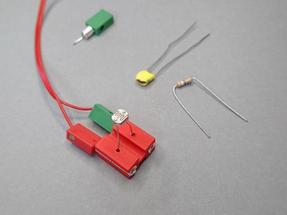

Sehr schöne Idee, Karl, wenn man dafür keinen Leuchtbaustein mehr übrig hat oder opfern will:
Und eine weitere Anwendungsidee, das Problem der Arretierung ist hier auch gleich gelöst, die zwischen die Windungen geschobenen Bauteilbeinchen sorgen für einen in alle Richtungen sicheren Halt (3D-gedruckt würde das Modden erübrigen):
