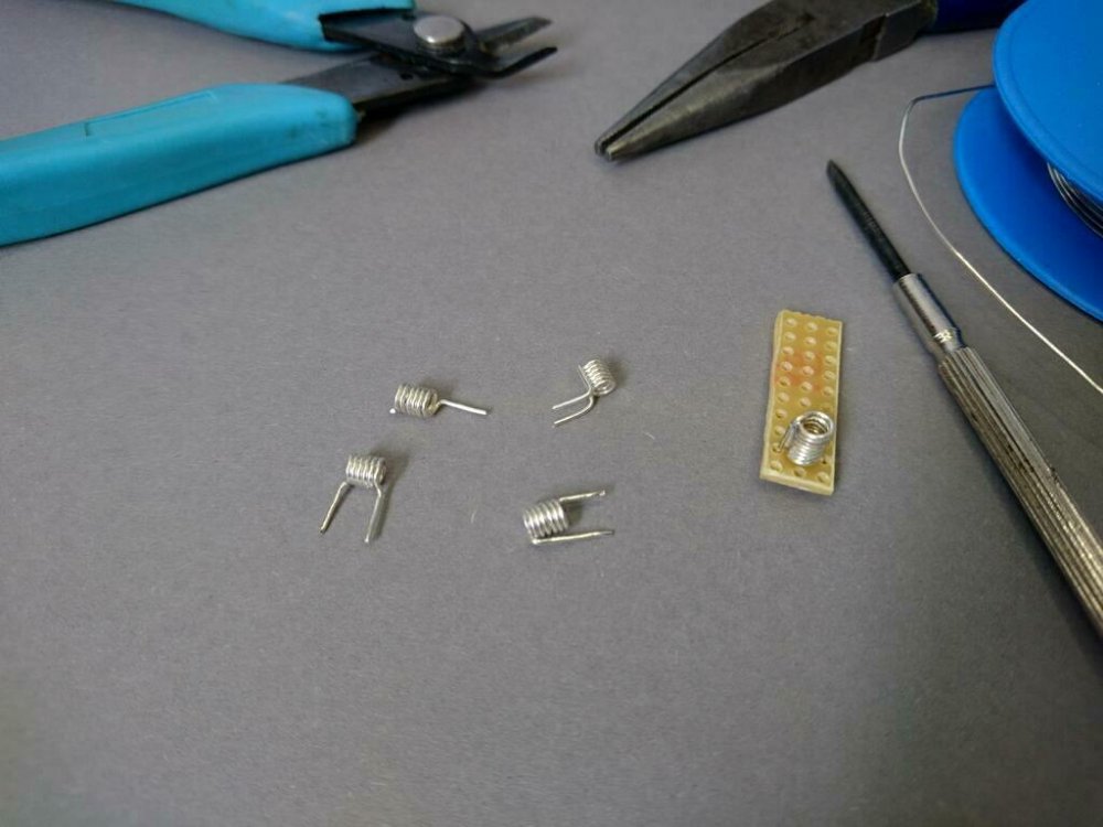

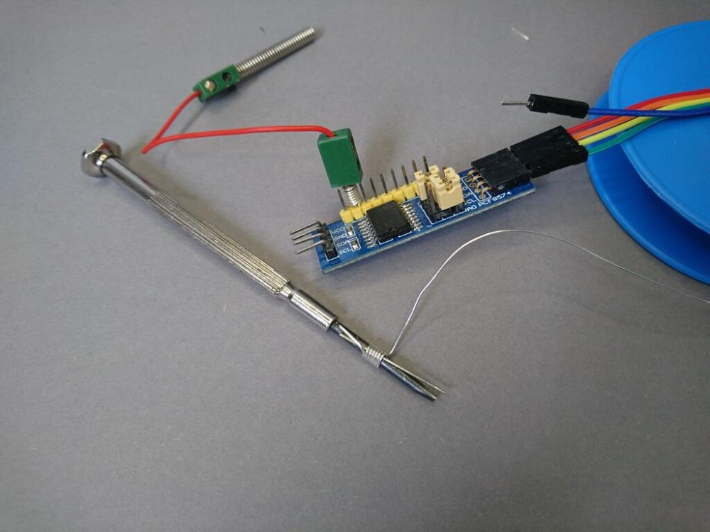

vor Kurzem hatte ich ja in der ft:pdia 1/20 (S. 21) einen Überblick über alternative Verbindungslösungen für ft-Stecker und -Buchsen geschrieben. Als mir vorhin beim Rumkramen in der Bastelschublade ein paar Federn in die Hand gefallen sind, kam mir noch eine neue, supersimple Idee für die Verbindung von ft-Steckern mit Breadboards, die sogar auch als Notersatz für Bundhülsen einsetzbar ist:
Alles, was es braucht, ist
- ein Stück Draht (0,6mm bei mir),
- ein Schraubendreher mit 2,4mm Durchmesser oder eine andere Welle passender Stärke zum Aufwickeln,
- Zange und
- Kneifzange.
Die Technik sollte selbsterklärend sein. 5 Windungen reichen für einen guten Halt, mit 8 Windungen hat auch der klassische lange Stecker gut Platz. Bei den Biegungen die Zange zum Fixieren verwenden. Dauert keine Minute pro Stück.
Die Haptik beim Einstecken ist topp, wirkt nicht selbstgemacht und ist durch die Federung vielleicht sogar der Bundhülse überlegen, da flexibler gegenüber unterschiedlich weit aufgespreizten Steckern.
Für den dauerhaften Halt kann man das Ganze oder mindestens den zurückführenden Draht mit ein wenig Lötzinn stabilisieren, dann besteht die Gefahr nicht mehr, beim Abziehen des Steckers die Wicklung zu verwinden, allerdings wird dadurch die Federung beeinträchtigt.

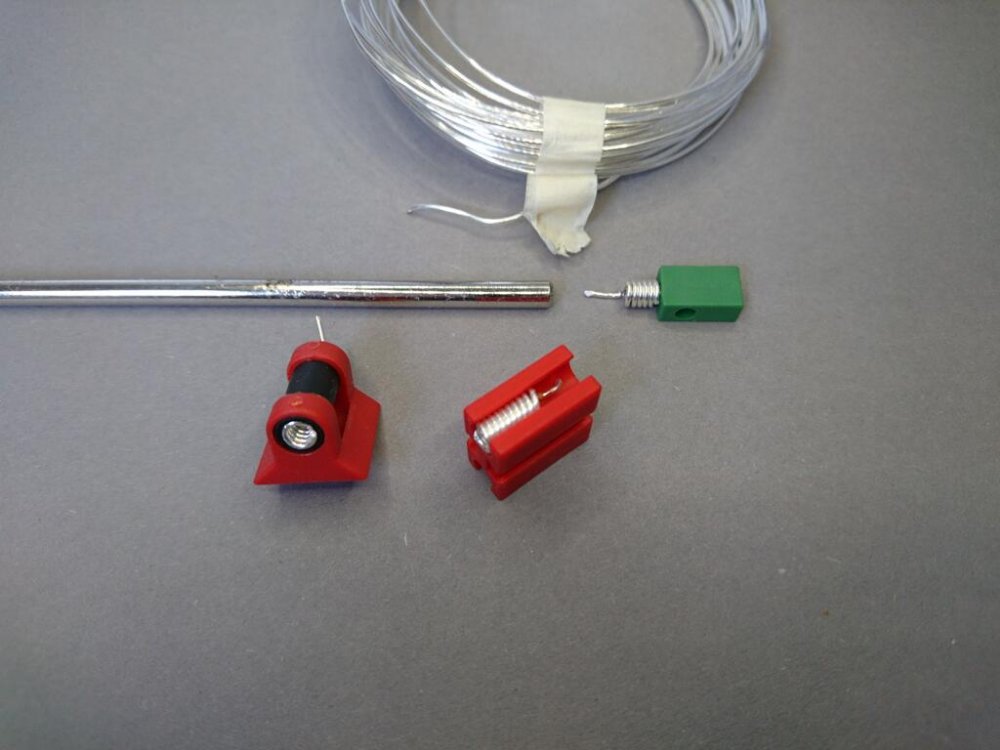

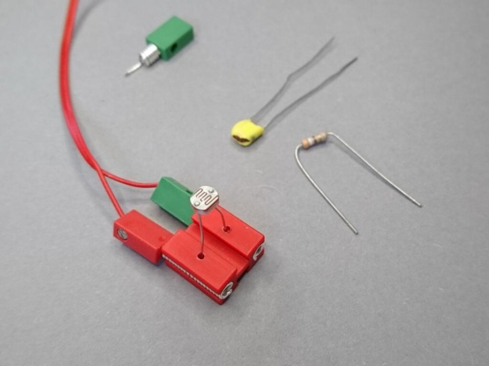

Sehr schöne Idee, Karl, wenn man dafür keinen Leuchtbaustein mehr übrig hat oder opfern will:
Und eine weitere Anwendungsidee, das Problem der Arretierung ist hier auch gleich gelöst, die zwischen die Windungen geschobenen Bauteilbeinchen sorgen für einen in alle Richtungen sicheren Halt (3D-gedruckt würde das Modden erübrigen):
