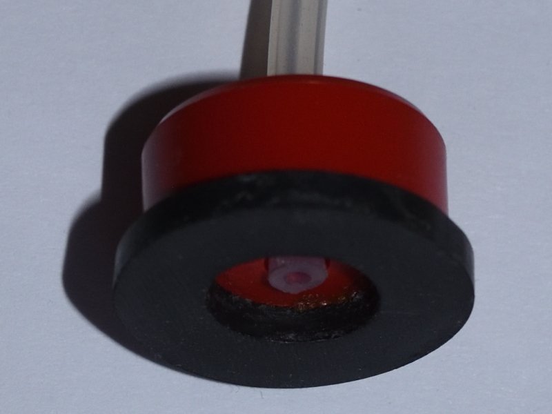

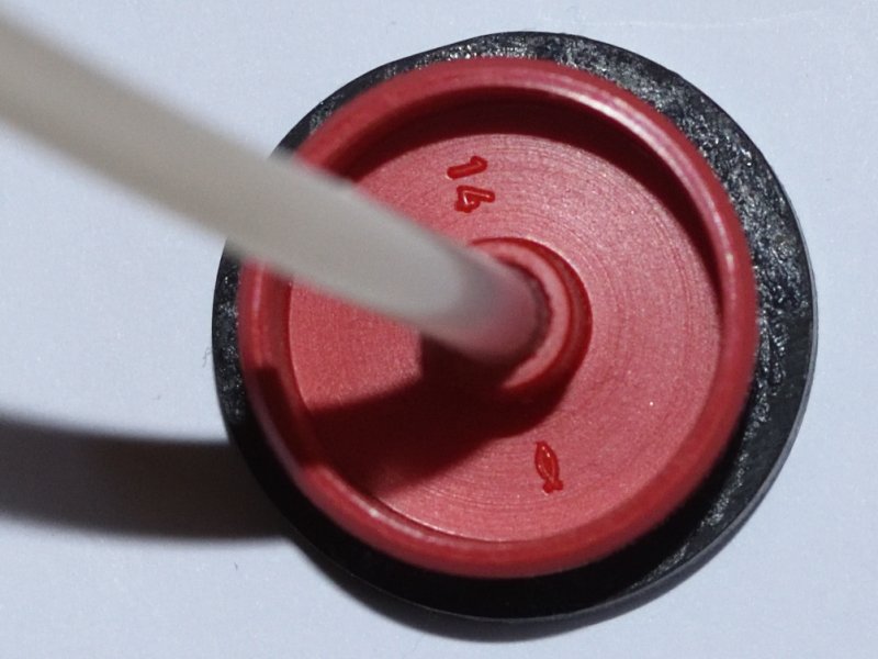

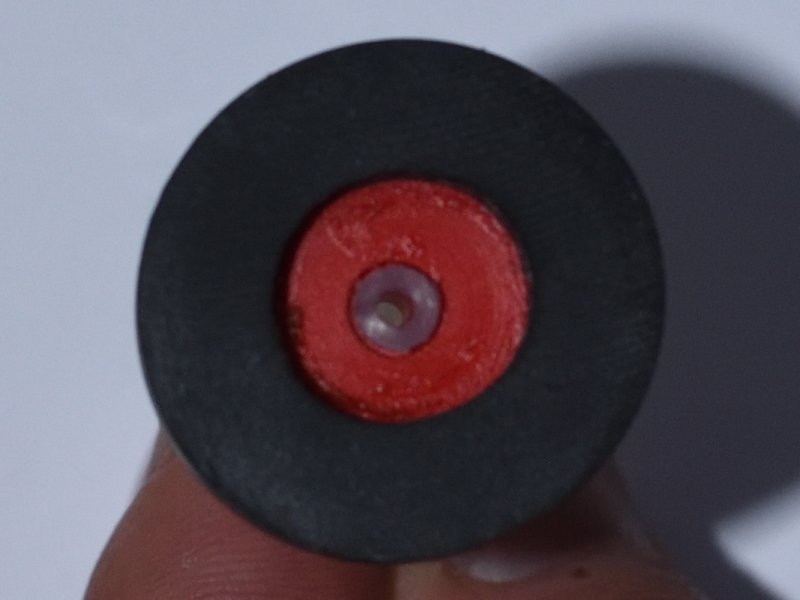

Hier eine neue Variante eines Vakuum-Ansaugers. Benötigte Teile:
- V-Rad
- Flacher Gummi-Dichtungsring ca. 25x15 mm Durchmesser (könnte man auch aus Fahrradschlauch ausschneiden)
- Kleber zum Aufkleben des Dichtungsringes auf das V-Rad (z.B. mit Pritt-Stift)
- Silikon-Schlauch 4x2 mm (gibt es z.B bei Pollin)
Gruß, uffi
