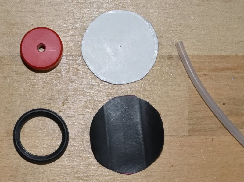

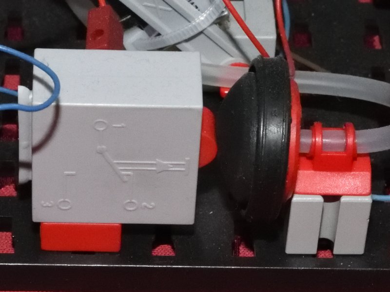

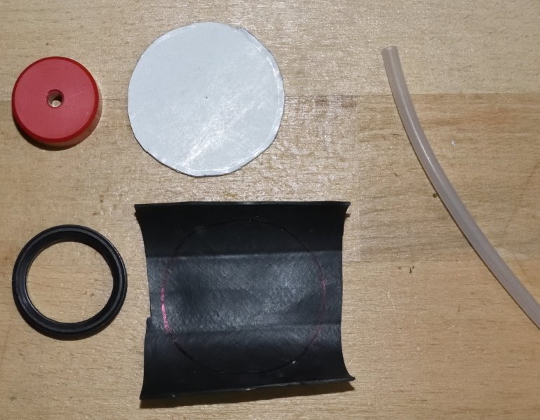

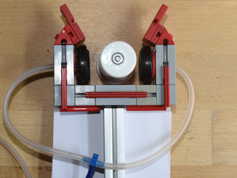

Hier noch eine neue Variante für den Eigenbau von Pneumatik Betätigern. Benötigte Teile:
- V-Rad: 36581
- Reifen 30 in der neueren Variante, die innen keine Verzahnung hat: 31017
- Zugeschnittenes Teil von einem Fahrradschlauch (Durchmesser 35 - 40 mm)
- Schablone zum Anzeichnen des Zuschnittes für den Fahrradschlauch
- Silikonschlauch 4x2 mm (gibt es z.B. bei Pollin)
Gruß, uffi
Benötigte Teile (Fahrradschlauch auf 50x50 mm vorgeschnitten):
Benötigte Teile (Fahrradschlauch mit Schablone auf 40 mm Durchmesser zugeschnitten):

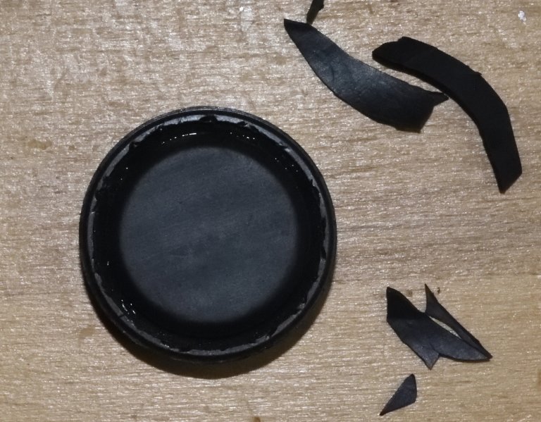

Teile mit Wasser und Spüli eingeseift und zusammengefügt:
Überstehendes Gummi mit Schere abgeschnitten:
Ansicht von der anderen Seite:

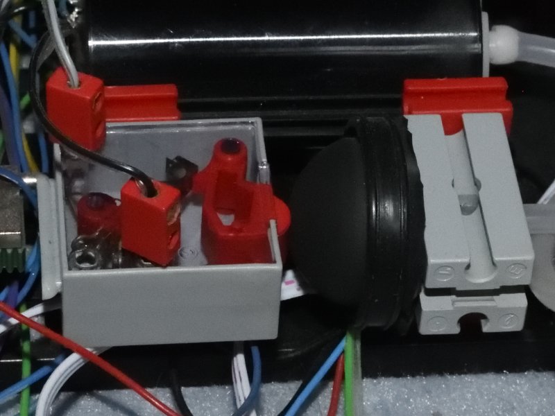

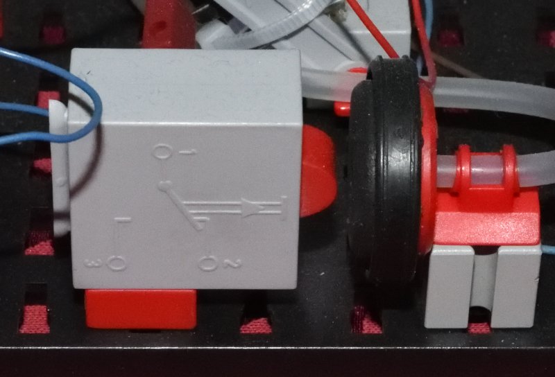

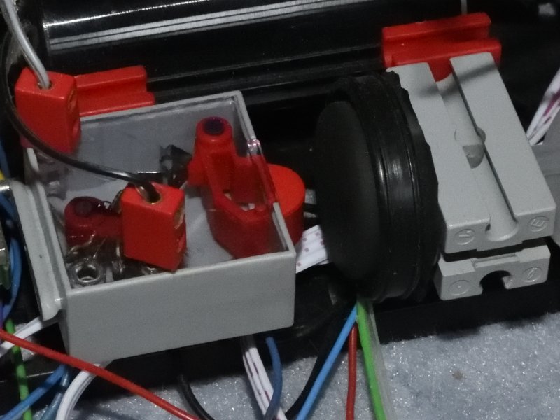

Einbau im Modell 1: ohne Luftdruck
Einbau im Modell 1: mit Luftdruck
Einbau im Modell 2: ohne Luftdruck
Einbau im Modell 2: mit Luftdruck

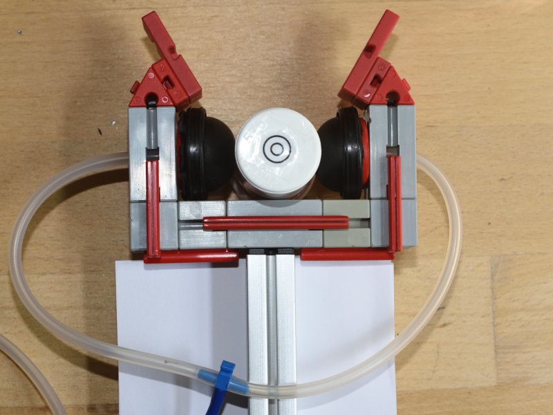

@Karl: sehr gute Idee mit dem Greifer, ich habe gleich mal einen Greifer konstruiert, mit dem man eine kleine Tonne greifen kann, siehe Bilder unten. Die Tonne wird gut festgehalten.
Greifer offen (ohne Luftdruck):
Greifer geschlossen (mit Luftdruck):

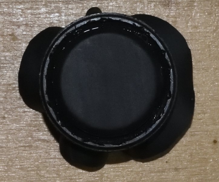

Beitrag von PHabermehl » 01 Jun 2020, 16:47

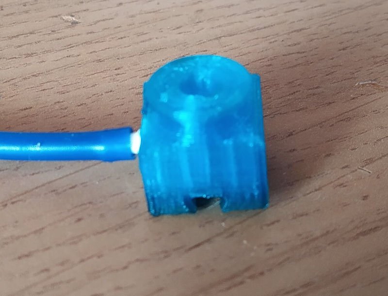

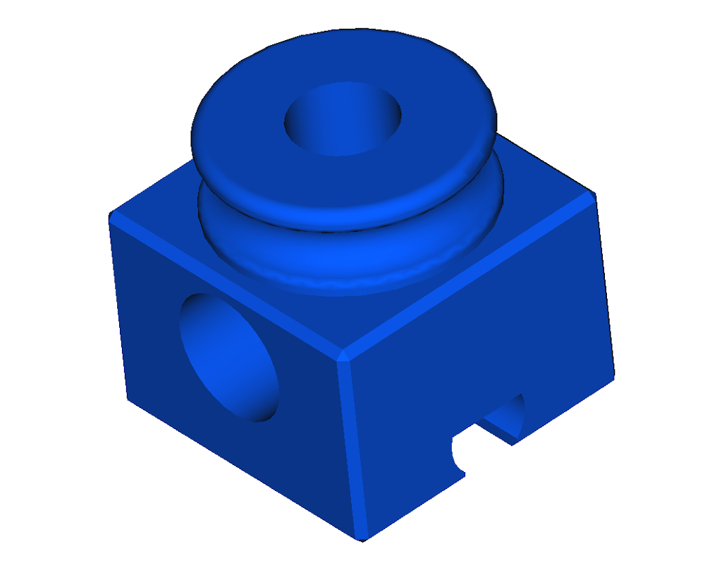

15x15x14,8mm, zum Einkleben eines ft-Anschlussnippels (z.B. https://fischerfriendsman.de/index.php? ... he&s=35328)
Befestigung der Membran mit O-Ring 9x2
Jetzt muss nur noch der Kleber trocknen, dann wissen wir mehr.
Gruß
Peter

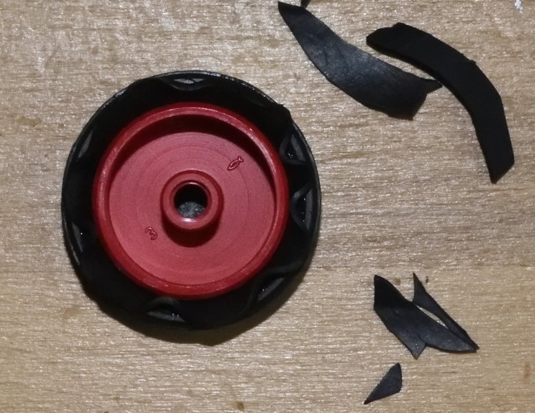

mit dem Fahrradschlauch habe ich es nicht hinbekommen, war wohl viel zu dick um zwischen Nabe und Reifen
zu setzen.
Dann kurzerhand gerade einen kleinen Luftballon, sogar neu, unaufgeblasen in Sichtweite.
Schlauch habe ich einen Lego genommen, der ist vom Außendurchmesser etwas größer als einer von Fischer-
technik, lag gerade im Schrank genau vor den Augen.
Schlauch etwa 3cm "angespitzt", in die Bohrung der Nabe eingezogen bis der komplette Durchmesser des
Schlauche an der Flächenseite der Nabe vorstand und abgeschnitten.
Dann Luftballonhülle von der Flächenseite her über die Nabe gestülpt bis die Ballonhülle glatt auf der Fläche anlag.
Das Ganze auf den Reifen oder besser durch den Reifen gedrückt und..., fertig der "Membranzylinder".
Ohne Kleber oder sonstwas dicht.
Rest der Ballonhülle auf der Rückseite über den Reifen abgeschnitten.
Ähnlich muß es mit der Schwungscheibe 11160 auch funktionieren mit einer Flachnabe. Mit ein bischen Alleskleber oder
halbwegs passendem dünnen Gummiring die Flachnabe "ballonhüllenseitig - Fläche" der Schwungscheibe abdichten.
Denke mal, die Story funktioniert auch mit dem Fischertechnik-Pneumatik-Silikonschlauch. Hatte und habe den gerade
nicht zur Hand. Membranfläche ist auch größer als obige mit dem Reifen. Ergibt insgesamt mehr Kraft oder einen geringeren
Flächendruck pro Einheit.
Aufgrund der größeren Fläche des "Zylinders" sollten damit auch relativ empfindlichere Teile leichter zu handhaben sein.
Man kann auch versuchen die Ballonhülle über die Hohlseite der Schwungscheibe aufzubringen. Vielleicht besser für
konturenreichere Teile. Ansonsten..., Versuch macht klug.
Nebenbei, wenn die Hülle straff über die Hohlseite der Schwungscheibe gezogen, ergibt auch ein kleineres Trampolin.
Mit ein bischen Luftdruck von der Innenseite - einfach experimentieren.
Muß die nächsten Tage mal wieder in so einen "Euro-Laden" gehen und ein paar Luftballons organisieren.
Nachtrag: Nochmals Dank an den "Uffi" für seinen Tipp des Monat Mai. Schon wird gesucht, gepfriemelt und sogar gedruckt.

@Karl: hast Du alle Teile, insbesondere den Fahrradschlauch mit Wasser und Spüli eingeseift? Dann sollte es auch mit Fahrradschlauch funktionieren und der ist deutlich stabiler als ein Luftballon!
@PHabermehl: ich freue mich über alle Aktivitäten hier und finde Deinen 3D-Druck sehr schön und gelungen.
Gruß, Uffi
Karl
Beiträge: 2502
Re: Eigenbau Pneumatik Betätiger
Beitrag von Karl » 01 Jun 2020, 19:39
Hallo Uffi,
Spüli und Wasser wurden auch verwendet.
Klar, der Fahrradschlauch ist stabiler.
Die Naben gehen bei mir in die Reifen, natürlich ohne Zähne, schon etwas straff rein und der
Fahrradschlauch ist auch einer "von der dickeren" Sorte.
Ich versuche es demnächst mal mit "Einpressen" im Parallelschraubstock, natürlich mit glatten Backen.
Nachtrag: Habe einen zweiten Zylinder gebaut, allerdings die Membrane statt mit einem "Stück Luftballon"
mit Gummi von einem "Gymnastikband", funktioniert ohne Probleme.
Gummi vom Gymnastikband ist etwas stabiler als das Gummi vom Luftballon.
Fahrradschlauch kommt trotzdem noch. ;)
