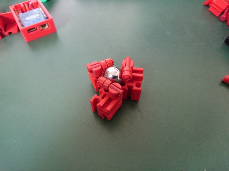

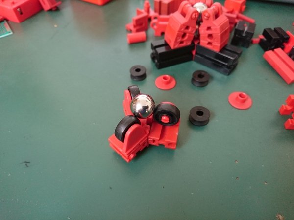

Hallo,
in einem parallelen Thread viewtopic.php?f=38&t=6109
ging es um einen Buggy, dessen drittes Rad eine Kugel war/ist.
Hier eine gut funktionierende Lösung nur mit fischertechnik-Teilen.
Die Variante links ist deutlich stabiler, die Variante rechts eignet sich besser zum Zuschauen, wie Räder und Kugel rollen.
Viele Grüße
Thomas

Hallo Thomas,

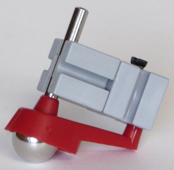

das ist eine schöne puristischere Alternative! Hat natürlich den kleinen Nachteil, dass die Kugel nicht mit angehoben wird, wenn man das Gefährt versetzen will. Hier noch eine alternative Lösung, die schlank und etwas stabiler ist:
Ich habe auch an einer Lösung überlegt, bei der die ft-Kugel gefangen wird (hinten im Bild), aber dafür bräuchte es ein frei drehendes ft-Teil, das max. die Hälfte des Kugeldurchmessers hat, woran die Sache praktisch scheitert.
vg
Jan

Hallo Jan,
klasse! Die Variante hatte ich in der Tat auch schon ausprobiert. Die Räder haben aber sehr viel Reibung an den Radhaltern (großer Hebel, da Reibung auf voller Kontaktfläche). Auf den Aufnahmeachsen laufen die Räder deutlich leichter.
Anbei noch eine Variante ohne Rollen, die fast so gut funktioniert, und eine nicht sehr gut funktionierende, aber elegant aussehende Lösung, die ich in den letzten Monaten gerne als Gewicht einsetze.
Viele Grüße
Thomas

juh hat geschrieben: ↑
21 Mai 2020, 12:01
Du kannst den Abstandsring 31597 verwenden. Der läuft ohne viel Reibung auf den Metallachsen.

geometer hat geschrieben: ↑
21 Mai 2020, 14:17
Ich sehe gerade, dass das so gar nicht stimmt. Ich hatte bei der Variante noch die Mini-Seilrollen mit Reifen in Verwendung, weil ich eigentlich die Bewegung eines Rades abgreifen und auswerten wollte (mechanische Maus). Die Mini-Seilrollen haben die flächige Reibung an den Radhaltern, die Räder dagegen reiben nur an zwei Graten. Der Unterschied zwischen der Reibung an den Radhaltern und an den Aufnahmeachsen ist also bei den Rädern deutlich kleiner als bei den Mini-Seilrollen.

von juh
21 Mai 2020, 14:31
21 Mai 2020, 14:17
Ah, und ich wollte mich schon wundern, denn die drehen ja in der Tat recht frei. :-)
21 Mai 2020, 14:21

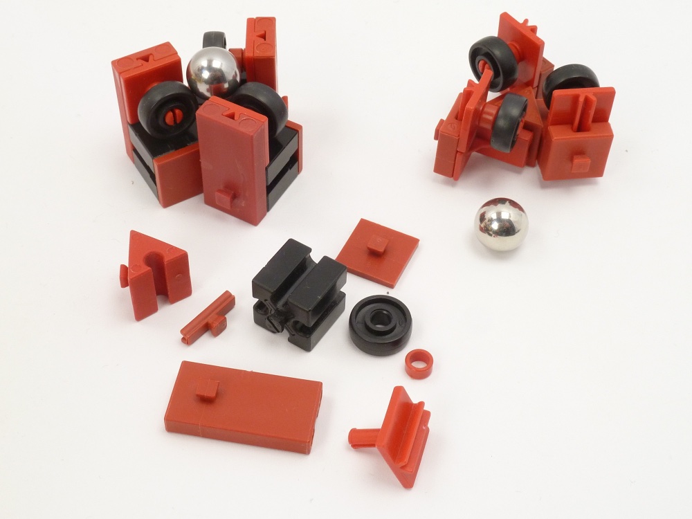

Ja, hatte ich schon ausprobiert. Aber deren Außendurchmesser ist 6 mm, bei einem empirischen Durchmesser der Kugeln von 12,65 mm reicht das nur theoretisch aus, um eine Lösung mit eingeschlossener Kugel zu machen. Die beste Näherung ist das hier, aber von der Justage und Stabilität her ist das nicht praktikabel:

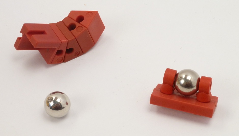

Hallo Leute,

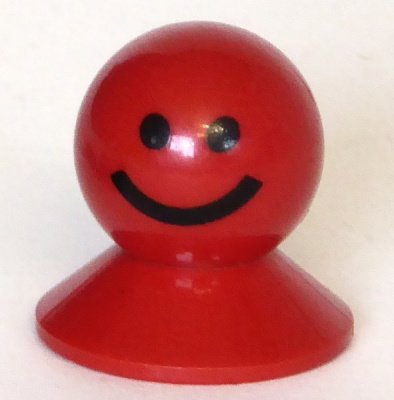

wer braucht denn schon einen halben Tischtennisball, wenn wir doch die ft-Figuren haben:
kleine ft-Figur kl.jpg (16.68 KiB) 11611 mal betrachtet
Umdrehen, Achse hineinstecken und los gehts. V-Figur 20 (35261)

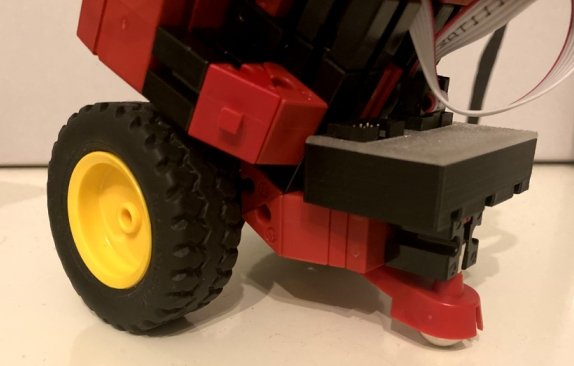

Die ft-Kugel lässt sich in einer alten Kurbel führen:
P1160556 kl.jpg (31.25 KiB) 11611 mal betrachtet

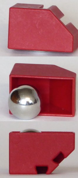

Auch aus dem Förderbecher schaut sie gerade noch heraus:
Förderbecher mit Kugel kl.jpg (20.13 KiB) 11611 mal betrachtet
Förderbecher (37209)
Viele Grüße,
Rudi

Rudi hat geschrieben: ↑
18 Aug 2020, 18:37
Die Kugelhalterung mit Kurbel werde ich bei nächster Gelegenheit mal ausprobieren. Ich bin zutiefst beeindruckt.
18 Aug 2020, 18:37
Hallo Leute,
Viele Grüße,
Rudi
Genialer Vorschlag! Mit einem kleinen Neodym Stabmagnet als Führung (sollte keinen direkten Kontakt zur Kugel haben) funktioniert das wunderbar :D
