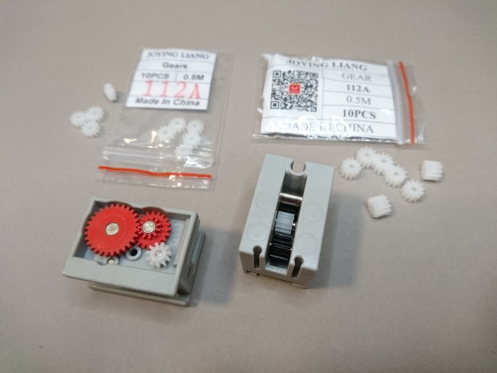

Hallo Karl und alle,
ich hatte von denen damals im Februar mal welche zum Ausprobieren bestellt, die Auslieferung fiel dann genau in den chinesischen Shutdown. Ganz unerwartet sind sie heute dann doch noch eingetrudelt, obwohl Aliexpress die Lieferung schon ewig als annuliert markiert hatte. Konkret sind es diese beiden Modelle, weitere lassen sich durch Suche nach "112A gear" finden:
https://de.aliexpress.com/item/32964343633.html
https://de.aliexpress.com/item/32962882033.html
Beide lassen sich ohne weitere Modifikationen gut verbauen (vgl. https://www.ftcommunity.de/ftpedia/2011 ... df#page=23), Sitz und Reibung sind ähnlich wie beim Original. Das innen liegende Z11 hat im Gegensatz zum Original nur 4,75 statt 5,5 mm, hier sollte man also ggf. noch eine entsprechende Distanzscheibe vorsehen, notfalls dürfte es auch so gehen. Das Material ist fest, aber etwas weicher als das Original, was hinsichtlich der Gefahr eines Risses vielleicht sogar eher von Vorteil ist.
Langzeiterfahrungen gibt es natürlich nicht, nach dem ersten Eindruck sind das aber echte Alternativen.
