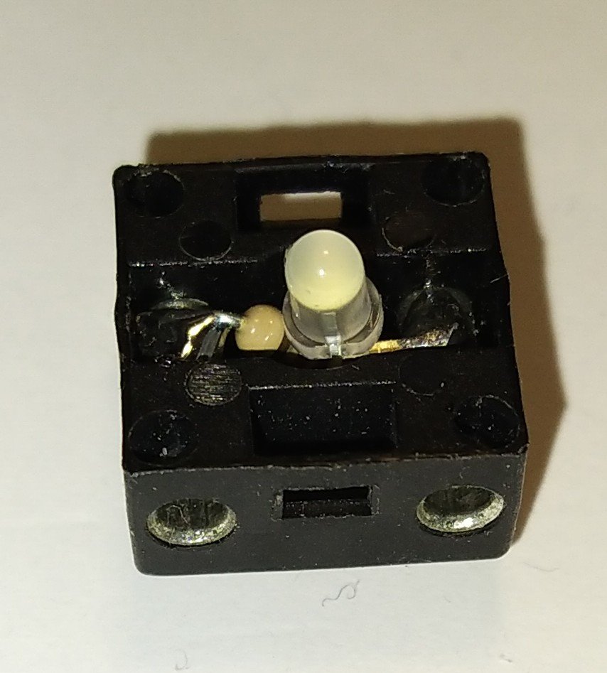

Kann man eigentlich (eine LED oder ähnliches) in einen Leuchtstein einlöten?
Aus was bestehen die "Kontaktrohre" - scheint Alu zu sein? Mit normalem Lötzinn gehts bei mir nicht....

Man muss die nicht einlöten, das lässt sich klemmen. Schau mal bei Fischerfriendsman, der bietet das als Fertiglösung an.

bei mir funktionierte das Löten problemlos, LED mit Vorwiderstand passt gut in den Leuchtstein.

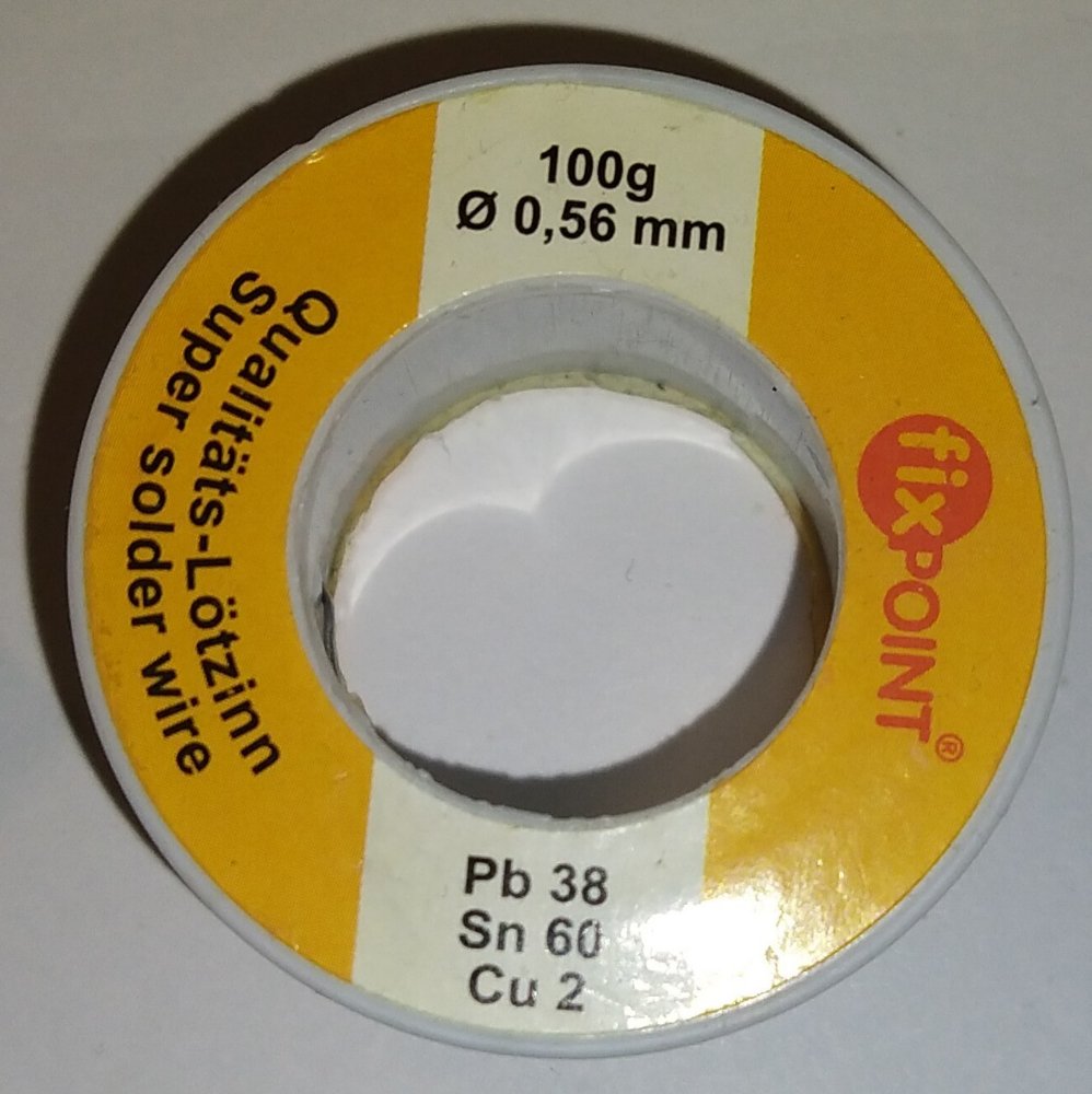

Ok, danke. Was für ein Lötzinn / Flußmittel muss man denn verwenden?
Re: Leuchstein löten
Verfasst: 01 Feb 2020, 11:40
von PHabermehl
Gruß
Peter
Verfasst: 01 Feb 2020, 12:05
von PHabermehl
Wobei das Lot schon uralt ist, bleihaltiges wirst und solltest du nicht mehr bekommen...

Bei Ebay habe ich nach kurzer Suche noch bleihaltiges gefunden. Mit anderen hab‘ ich mich beim Löten sehr schwer getan.

0,7mm Durchmesser ist vorteilhaft, zieht nicht so schnell die Wärme von der Lötspitze weg.

Flußmittel zusätzlich wäre Kolophonium, kein säurehaltiges Lötfett oder Lötwasser nehmen.
Eventuell die Oberfläche des zu lötenden Materials ein wenig gut abkratzen, könnte eine dickere
Oxydschicht vorhanden sein welche das Löten erschwert.

Dank Euch. Das mit der Oxidschicht ist ein guter Hinweis. Ich versuche nochmal mein Glück. Bleihaltiges Lot hab ich.

Einen detailierten Hinweis zum Einlöten einer LED in einen Leuchtstein findet
sich in meinem Essay zum Thema LEDs in der Community.
Gruß, Thomas ;)

Hier ist noch der Link zu Artikel von Thomas: https://ftcommunity.de/ftpedia/2011/201 ... df#page=14.
Ein anderer Artikel zu dem Thema ist der hier: https://ftcommunity.de/ftpedia/2014/201 ... df#page=55
