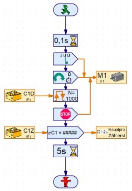

ich glaube, dass ich das Problem gefunden habe. In deinem RobPro Ablaufplan auf Seite 40 darf nicht der Zähleingang CxD (x= 1,2,3,4) sondern der Zähleingang CxZ genutzt werden.
Laut Hilfetext von RoboPro:
Der Eingang C1D verhält sich wie ein gewöhnlicher Digitaleingang. der Eingang C1Z zählt dagegen die Zahl von Impulsen am Eingang C1.
Damit ist das Problem stark reduziert und es gibt nur noch Abweichungen von einigen Impulsen.
Grüße,
Joachim

in meinem Testprogramm für die Anzeige habe ich damals nicht den Interface-Test gewählt, sondern C1Z ausgelesen und dort auch nur sehr geringe Abweichungen von den erwarteten Werten festgestellt:
ROBO Pro-Programm zur Motorsteuerung mit Impulsflanken plus Ausgabe.jpg (17.94 KiB) 11349 mal betrachtet
Das erklärt Deine Abweichungen aber noch nicht richtig. Denn den C1D-Eingang muss man m.W. auswerten, um steigende und fallende Flanken zu zählen - das kann der Zähler nicht. Aber ich habe die Messungen im Offline- und nicht im Online-Mode gemacht. Ich vermute, der Nachlauf entsteht bei Dir durch die Verzögerung bei der Übertragung via USB.
Ich habe hier zwei Encoder-Motoren aus der fehlerhaften Charge gefunden und werde in den nächsten Tagen mal messen, auf wie viele Impulse je Umdrehung die Encoder kommen.
Beste Grüße,
Dirk

die Messung zwischen On- und Offline-Modus hatte ich auch bereits durchgeführt. Unter der Berücksichtigung der Einstellung auf CxZ ergaben bei 20 Impulsen nur eine Abweichung von 1 bis 2 Impulsen/Umdrehung (Offline=19, Online=21; siehe erste Abbildung).
Nutze ich deine Einstellungen (zweite Abbildung) in meinem Testablauf, also C1D wird gemessen und C1Z wird im TXT Bedienfeld angezeigt, dann streuen die Werte wild um 20 Impulse (von 15 bis 30).
Bin mal gespannt, ob du für die fehlerhaften Encoder (mit fehlerhaftem Ritzel) eine 3 1/3 Abweichung nach unten messen wirst. :)
