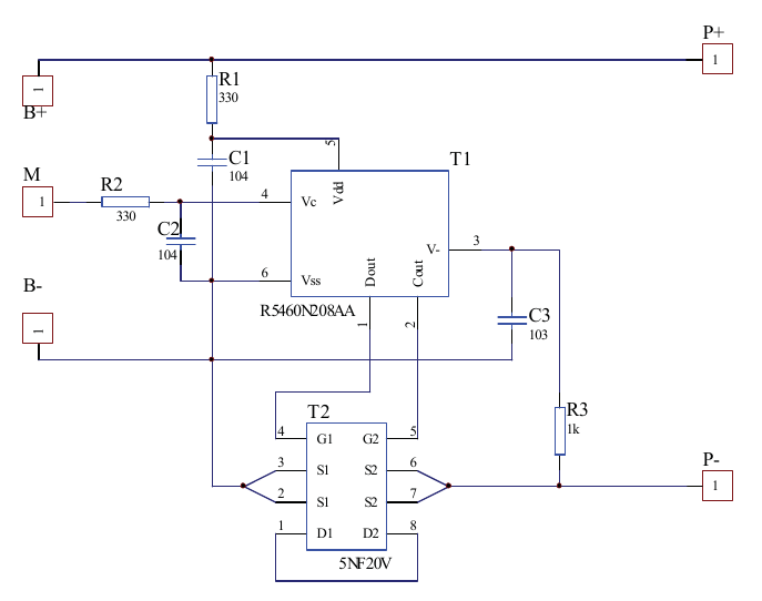

So, ich bin der Frage nach der internen Schutzelektronik noch mal nachgegangen. Für diesen 9V Akku von Conrad mit der Bezeichnung "Conrad energy 6LR61 9 V Block-Akku Li-Ion 500 mAh 7.4 V" findet man (neben wieder einmal sehr lustigem Chinenglisch) im Datenblatt dieses Schaltbild:
Conrad 9V Li-Ion akku.png (26.25 KiB) 13794 mal betrachtet
Die verbauten Komponenten sind R5460N208AA "Battery Management 2-Cell Li-ion Battery Protection IC" und 5NF20V "Mosfet-Array 2 N-Kanal (zweifach) 20V 5A 1,5W Oberflächenmontage 8-TSSOP". Der Akku hat also Schutzschaltung und integrierten Balancer und ich nehme an, dass er damit keine Ausnahme ist. Und so viel Platz nehmen diese Komponenten ja auch wieder nicht ein.
lg
Jan

juh hat geschrieben:
08 Dez 2019, 16:45
Endlich mal was konkretes! Gut, dass Du sowas mal gefunden hast! Sonst ist es echt immer eine Rätsel-Raterei!

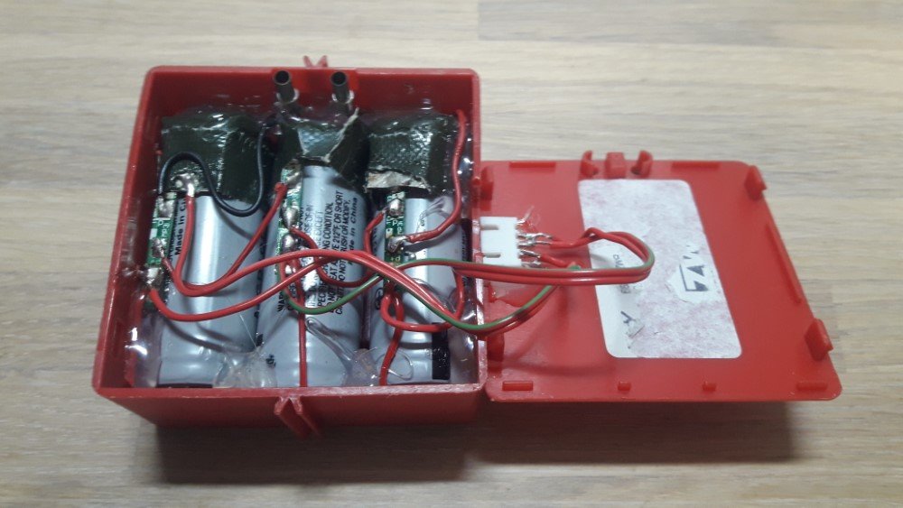

08 Dez 2019, 16:25
Daher habe ich gerade eine Lösung mit zwei 14500er Li-Ionen Zellen, einem Protection board und Balancer-Anschluss in Arbeit, mit dem gleichen Formfaktor wie das 9V-Gehäuse. Just als das Projekt praktisch fertig wird, realisiere ich, dass es auch 9V Li-Ionen Akkus gibt, die im Prinzip (vermutlich) genau das gleiche bieten... :roll:
Sowas hier?
20191210_041125 (ftc-forum).jpg (118.65 KiB) 13601 mal betrachtet
Okay, falsche Größe, ich gebs ja zu :roll:
Lässt sich an allen ft-Komponenten die ich habe verwenden, ohne dass es mit den >12V Probleme gibt. Ich lade mit meinem Ladegerät bis 4,1V, also 12,3V wenn der Akku voll ist.
Bei jeweils 3V schaltet das Schutzmodul die Zelle ab, also spätestens bei 9V ist Schluss.

10 Dez 2019, 04:17
Sowas hier?
Im Prinzip ja. :-) So eine ähnliche "Heißkleber"-Lösung mit 18650ern hatte ich hier ja auch schon mal vorgestellt. Sind nur 2 Zellen, daher auch mit (einstellbarem) Step-Up-Wandler. Diesmal soll es halt kein Unikat, sondern ein möglichst serientaugliches 3D-gedrucktes Gehäuse sein, aus Effizienzgründen ohne Wandler, denn auch 6-8 V reichen für die von mir intendierten Anwendungen.
Wird wahrscheinlich am WE fertig.
lg
Jan
