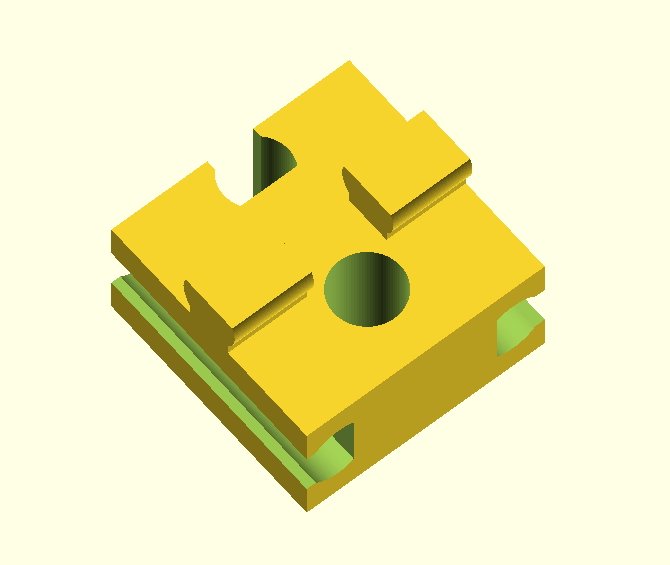

nachdem ich den genauen Achsabstand wußte, hatte ich ziemlich schnell einen kleinen Helferlein-Baustein fertig; der 3D-Druck macht es möglich (Grundmaß 15x15x7.5):

Hallo NBGer,
bitte unbedingt das .stl irgendwo veröffentlichen!
lg
Jan
PS: Nur als Idee: Ich bekomme auf meinem Drucker immer etwas besser benutzbare Steine, wenn ich die Kanten runde (fillet) und/oder die Nuten an den beiden Enden rechteckig weite, analog zur schwarzen Grundplatte 120x60 (35129), s. z.B. https://www.thingiverse.com/thing:3922753.
Hallo Jan, dieses Teil habe ich mit OpenScad gemacht. Da habe ich bisher noch keine Funktion gefunden, um Kanten zu runden.
Das wäre eigentlich recht schön, denn meine Teile werden so richtig scharfkantig, was manchmal schon weh tut, wenn man sie einbaut.
Bisher habe ich noch keine Teile veröffentlich, da ich ja noch ein ziemlicher Neuling in dem Thema 3D Druck bin. Oft ändere ich meine Teile auch noch mal; z.B. waren méine Nuten anfangs noch Schwalbenschwänze und sind jetzt doch den fischertechnik Nuten viel ähnlicher. Auch habe ich ziemlich enge Toleranzen bei den Nuten und Federn. Ich will bei meinen schweren Modellen auf jeden Fall Schlupf vermeiden. Das führt im Extremfall dazu, dass ich den Schraubstock brauche, um Teile wieder auseinander zu bekommen. Von daher sind die Teile wahrscheinlich nicht für jedermann geeignet. Wie handhabst Du das bei Deinen Teilen?

Zum Thema fillets/Rundungen:
Ich nutze FreeCAD mit der PartDesign-Workbench, da ist das ein Standardfeature. Allerdings immer schon ein heikles (wie offenbar auch in anderen Programmen), da es wenig freundlich bei späteren Veränderungen des Designs sein kann. Mein Workflow sieht inzwischen so aus, dass ich während der Entwicklung (Testdrucke) nur unproblematische Fillets mache und das finale Filleting erst direkt vor der Publikation. Will man danach noch was ändern, muss man die finalen Fillets meist löschen und nach den Veränderungen neu machen. Etwas lästig, wenn man diesen Workflow einhält, bleibt es aber überschaubar.
Zum Thema Maße der Nuten und Federn siehe meine Antwort hier.
