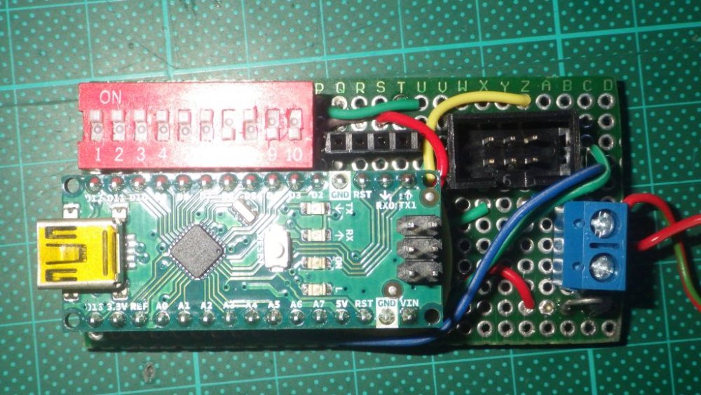

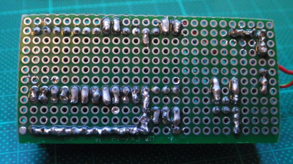

Hallo,
zuerst einmal bedanke ich mich bei Christian Bergschneider, Stefan Fuss für ihren wirklich spitzenmäßigen Neopixel Artikel in der ft:pedia 1/2018.
Durch den Artikel habe ich mich getraut die Themen Arduino & I2C anzugehen.
Seit 2 Wochen versuche ich das Neopixel Board für den TX Controller nachzubauen bzw. es ans laufen zu bekommen.
Am Anfang gab es ein Problem beim flashen/hochladen des Programms des Arduinos.
Ungefähr zu der Zeit als der Artikel erschien wurde der Bootloader des Arduinos geändert. Und so fehlt im Artikel der Hinweis, dass man evtl. Noch den richtigen Bootloader (alten bzw. standard) selektieren muss. Das konnten die Autoren nicht ahnen/wissen. https://www.heise.de/make/artikel/Ardui ... 11641.html
Nach dieser mittel kleine Hürde war das flashen problemlos und der stand-alone Modus funktioniert bestens.
Beim betreiben des Boards am TX hackt es aber.
Ich habe das Board insgesamt drei mal nachgebaut.
Das Erste ist abgeraucht als ich beim umstellen der Dipschalter mit dem Schraubendreher abgerutscht bin und den Nano kurzgeschlossen habe. (hat etwas gequalmt)
Beim zweiten Nachbau hat der i2c-Modus immer noch nicht funktioniert und ich dachte, dass ich den Nano evtl. beim Verlöten beschädigt habe.
Das dritte Board hat zwei Sockel bekommen, damit ich den Nano und die Dipschalter besser austauchen kann. Auch dieser Versuch hat keine Verbesserung gebracht. Hab mir dann ein Original Nano bestellt und getauscht. Wieder Nix.
Ich hab alle drei Boards immer sehr sorgsam auf Fehler geprüft. Auch die I2C Kabel(Originale vom TX) habe ich mit dem Durchgangsprüfer gecheckt.
Alle vier TX Controller ausprobiert. NIX.
Das Robo Pro Programm neopixel_sample.rpp bleibt immer im Unterprogram "init" an der Stelle "LEDs le" hängen.
Ich bin ein Frischling im Bereich I2C sowie Arduino und hab bisher nur ein I2C-Servo Board am TX betrieben. Daher wusst ich auch, dass das Board am ext.2 Anschluss betrieben werden muss. Dieser Hinweis fehlte mir im Artikel.
Und hat sich evtl. ein Fehlerteufel eingeschlichen? Auf Seite 57 Abb.6 ist der JP2 ein 10 Poliger anstatt ein 6 Poliger Wannenstecker. Ich hab
Liegt da evtl der Hase im Pfeffer?
Ich bin für jede Hilfe Dankbar
Lieben Gruß
BSP
TX Controller Firmware V1.30
RoboPro V. 4.5.1
Arduino IDE V. 1.8.10
Adafruit_NeoPixel.h V.1.1.2 und höher
Arduino Nano Clone + Original
Adafruit NeoPixel Ring 12 Leds
Board 2.

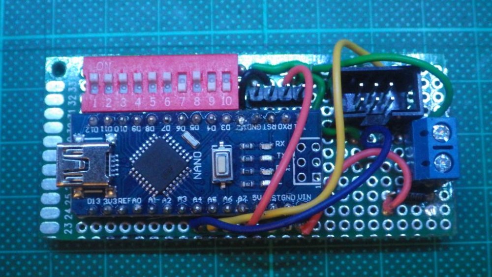

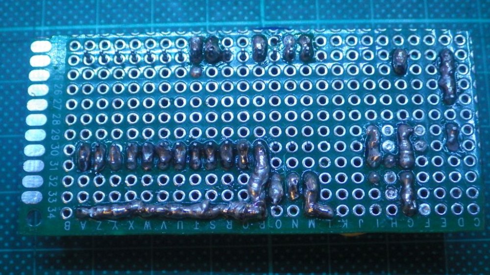

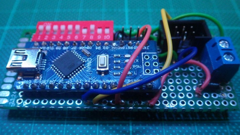

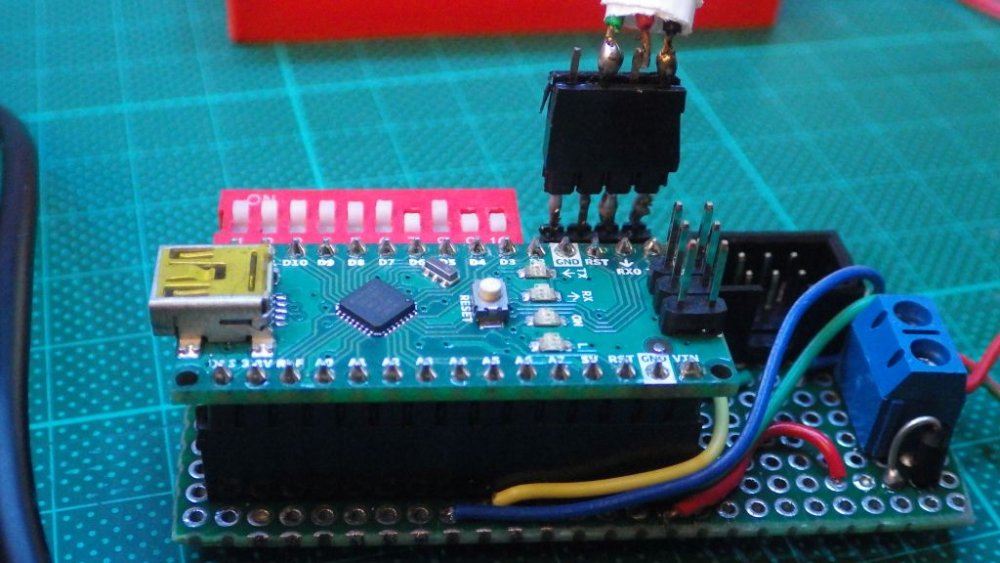

Re: fischertechnik_Neopixel für TX(T)
Verfasst: 11 Nov 2019, 00:21
von Bausteinphilosoph
Board 3.
Die Bilder werde ich in zwei Wochen wieder löschen.

Hallo,
Ich habe mir nochmal die Bilder genau angesehen.
Die Beschaltung ist für TX mit 6pol Stecker. Was ich auf den Bildern nicht genau erkennen kann:
- Geht A4 SDA über das blaue Kabel an Pin 5 des I2C Steckers?
- Passen die GND Signale? Bitte mal den Minus-PIN des Stromversorgungssteckers mit dem Durchgangsprüfer gegen Pin 1 des I2C Steckers und zum GND Pin am Nano messen.
- Wie sieht Dein 1:1 Flachbandkabel aus? Ist die markierte Ader jeweils an dem kleinen Dreieck auf der Buchse?
Gruss
Stefan
Verfasst: 11 Nov 2019, 21:39
von elektrofuzzis
Hallo,
ich denke ich habe das Problem gefunden. Der RoboPro Treiber und auch das Beispielprogramm arbeitet mit der I2C-Adresse 0x11. I2C-Adressen haben immer 7 Bit, somit ist das binär 0010001. An den DIP-Schaltern stellst Du die I2C-Adresse "invers" ein. D.h. die binäre 0 ist die Schalterstellung ON und die 1 OFF.
An den DIP-Schaltern stellst Du auf SW1-3 000 -> ON-ON-ON für die Auswahl I2C-Modus ein. Die Schalter 4-10 sind die I2C-Adresse. Also ON-ON-OFF-ON-ON-ON-OFF. Zusammen macht das ON-ON-ON-ON-ON-OFF-ON-ON-ON-OFF. (Alle auf ON, nur 6 und 10 auf OFF.)
Du hast die Einstellung von der Abbildung aus dem Artikel übernommen. Die Abbildung im Artikel ist falsch, sie zeigt nicht die Hex-Adresse 0x11 (oder 17 dezimal) sondern 0x0b (11 dezimal).
Schalter stellen und dann sollte es klappen.
Die ftPedia ist digital gedruckt - ich stelle den Hinweis auf den 6-poligen Stecker und der I2C-Adresse zumindest mal bei github ein.
Gruß
Stefan
