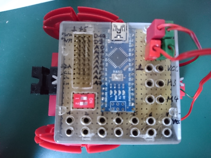

PS: Erzähl doch mal bitte 'was zum Inhalt der grauen Kassette...

PHabermehl hat geschrieben:PS: Erzähl doch mal bitte 'was zum Inhalt der grauen Kassette...
Nichts Neues, irgendwo hatte ich auch schon mal dazu geschrieben: Arduino Nano + ULN2003 mit vorgeschaltetem 74HC595 Multiplexer für sieben 200mA Treiberstufen, 4 HG7881/L9110 Motortreiber für 4 DC- oder 2 Steppermotoren, Restpins A0...A7 und D9/D10 für I2C, Servos und Sensoren nach Außen geführt, Stromversorgung intern 9V, optional zus. oder alternativ extern. War wie man sieht noch vor dem 3D-Drucker und hieß bei mir auch mal "ftDuino", bevor ich erfahren habe, dass es noch zwei andere gibt. Hat übrigens schon die Kugelbahn in meinem Mini-Servo-Video gesteuert, dort links im Bild. Der Inhalt selbst wird nicht gezeigt,
Hier auf dem aktuellen Bild fehlen natürlich noch Sensoren bzw. IR-Empfänger für die Fernsteuerung.
