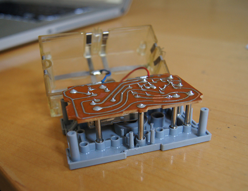

Jetzt bin ich allerdings verwirrt ... denn so weit bin ich m. M. bereits gekommen (mit 2 Händen sogar!). Mir geht's um die Platine, die ich bereits aus dem Gehäuse herausbekommen habe, die aber über die Stifte mit der, ich nenne es mal: "Steckplatte" verbunden ist. Die Frage ist: kann man Platine und Steckplatte voneinander auf simple, zerstörungsfreie Weise trennen?

Man kann die verlöteten Stifte alle von der Platine entlöten, das ist aber normalerweise nicht nötig.
Wenn man z.B. einen defekten Transistor im Relaisverstärker austauschen muss, so kann man das mithilfe einer Pinzette auch hinkriegen, ohne die Stifte zu entlöten.
Man entlötet nur die 3 Beinchen des defekten Transistors und fummelt ihn dann mit der Pinzette heraus. Dann den neuen Transistor mit Pinzette einsetzen, einlöten, fertig.

Ah, okay! So hätte ich das dann auch versucht bzw. werde es so machen. Ich dachte, es gäbe einen Kniff. Damit ich das mal gemacht habe, lade ich ein Bildchen hoch, obwohl es jetzt eigentlich nicht mehr nötig ist...

Kann man die Bundhülsen für die Steckerchen nicht vorsichtig mit der Platine aus den Bohrungen der Frontplatte ziehen?uffi hat geschrieben:Man kann die verlöteten Stifte alle von der Platine entlöten, das ist aber normalerweise nicht nötig.

Ein Tip am Rande: wenn Du schon den Silberling geöffnet hast, solltest Du die beiden Anschlußkabel innen austauschen. Die sind nämlich oft genug nach so vielen Jahren innen vergammelt. Und bei Silberlingen mit Poti diesen mit Kontaktspray säubern.
Gruß, Thomas

Ich tausche die Anschlußkabel innen auch. Ein guter Tipp.
