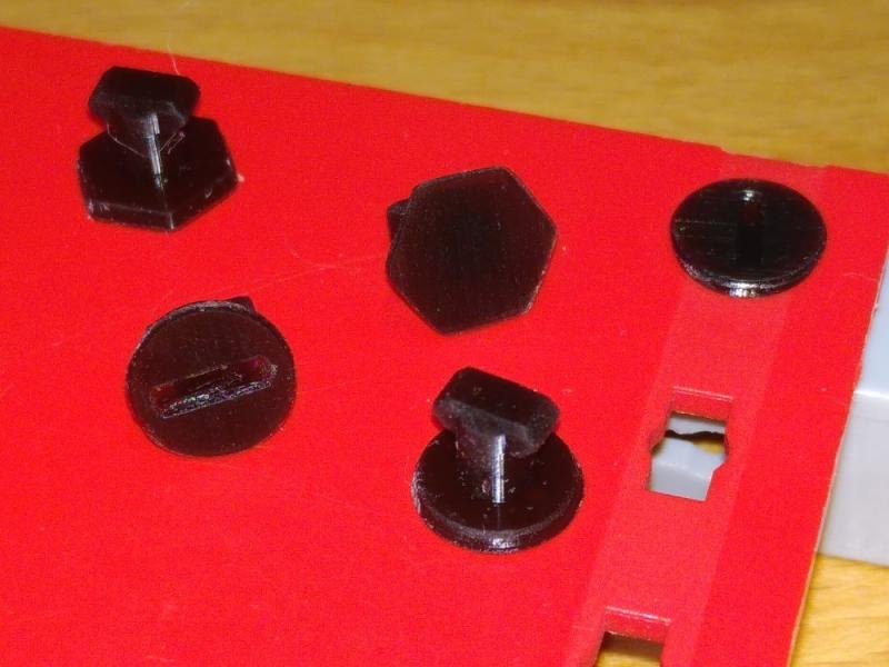

Hallo zusammen,
wer kennt das nicht, schnell noch zum Portalkran einen Container bauen, und dann fehlen sie wieder, die raren Verschlussriegel.
Ich habe Ersatz zum 3D-Druck entworfen:
Zu finden auf Thingiverse unter https://www.thingiverse.com/thing:2828906
Beim Druck ggf. mit der Temperatur eher an die Obergrenze gehen, um die Haftung zu erhöhen. Das erste gedruckte Bauteil ist beim Versuch, es mit dem ft-Schlüssel einzusetzen, am Übergang vom Schaft zum Kopf gebrochen, beim Zweiten hat sich der Kopf aufgelöst. Ab dem dritten Teil bin ich (Material war PETG mit Herstellerangabe 220 +/- 10 Grad Celsius) auf 245 Grad gegangen, und die hielten bis jetzt...

Zusätzlich ein kleines Re-Design mit Sechskantkopf SW 8 und Montagewerkzeug:
Ebenfalls unter der im Eingangspost angegebenen Adresse auf Thingiverse.

Hi Dirk,
ja stimmt ja, Du bist ja schon länger bei den Selbstdruckern... Wie gesagt, Temperatur hoch und ggf. noch einen Ticken Materialfluss erhöhen, damit das Zeug ordentlich haftet. Hab mir ein Tütchen voll von den Sechskant-Riegeln gedruckt, die haben alle den ersten Test bestanden.

Hallo Peter,
so ich habe den Riegel gedruckt. Die Größe passt.
Nur der Schlitz ist nicht tief genug zum drehen. Alles andere ist perfekt.
Ich werde noch einmal mein Druckbett justieren. ;)
Gruß
Dirk

Hallo Dirk,
der Schlitz ist leider ein Kompromiss, ich habe ihn tatsächlich etwas flacher machen müssen, weil sonst zu wenig Material zwischen Kopf und Schaft vorhanden war. Ich habe reihenweise Köpfe abgedreht. In der jetzigen Form konnte ich die Verschlussriegel aber mit dem blauen S-Riegel-Schlüssel 35799 montieren. Man muss halt dafür sorgen, dass man den Schlüssel auch wirklich fest in die Nut drückt.
Aus diesen Problemen resultierte dann auch der SW8-Kopf...
Gruß
Peter

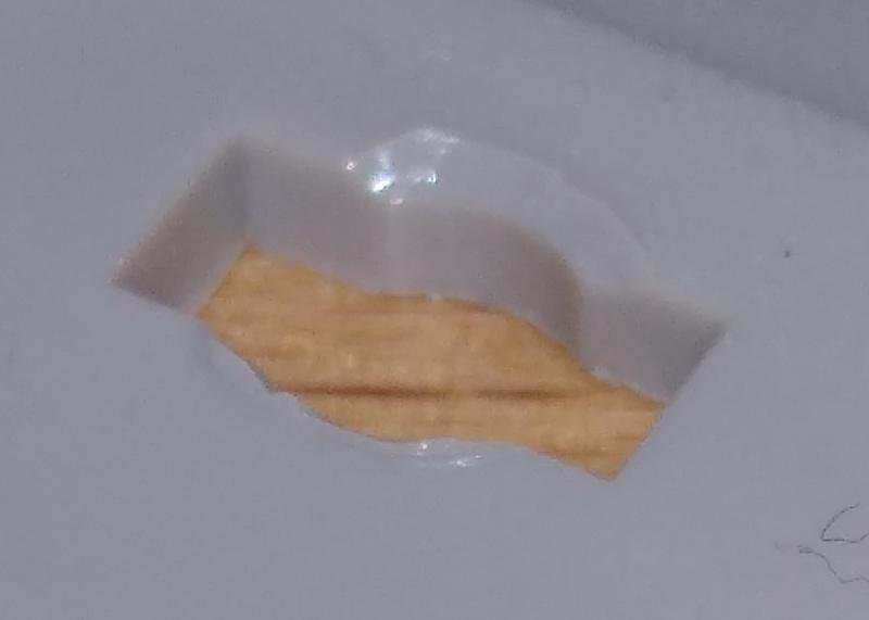

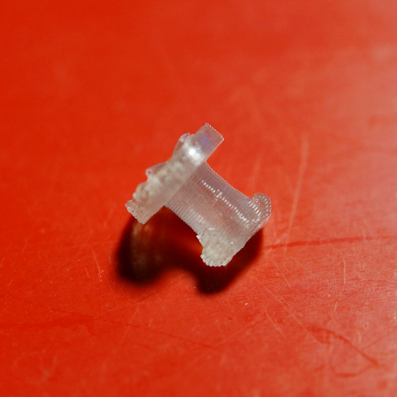

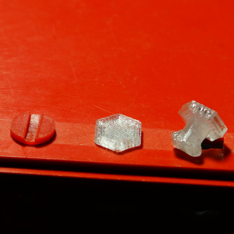

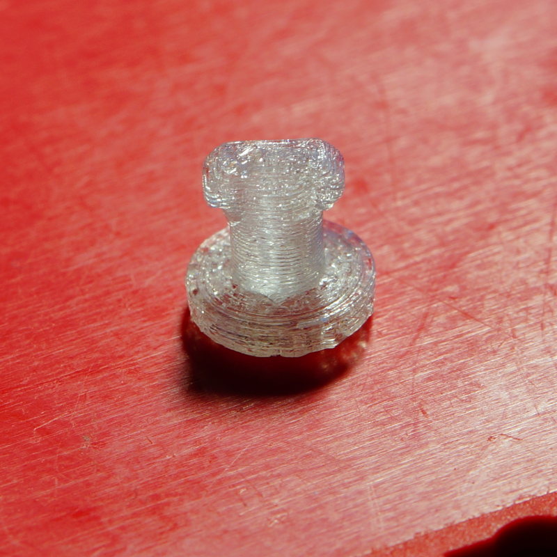

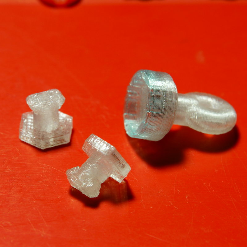

Ich habe Peters Riegel mal in einem SLA-Drucker gedruckt. So sehen sie aus:
Aber sie sind einen Tick zu kurz. Beim Festdrehen braucht man Kraft und dabei reissen sie ggf. ab. Sie sind definitiv stabiler als die FDM-gedruckten, aber auch weniger stabil als die aus dem Spritzguss. Zum aushärten haben sie auch nur zwei Stunden in der Morgensonne gelegen, ggf. ist da mit mehr UV-Licht auch noch mehr drin.
Hier siegt man die Spuren die diese Riegel im Statikträger hinterlassen. 1/10mm mehr würde da m.E. helfen und auch verhindern, dass sie so leicht brechen. Aber die Kerben sind für einen 3d-Druck-Riegel m.E. schon ganz ordentlich:

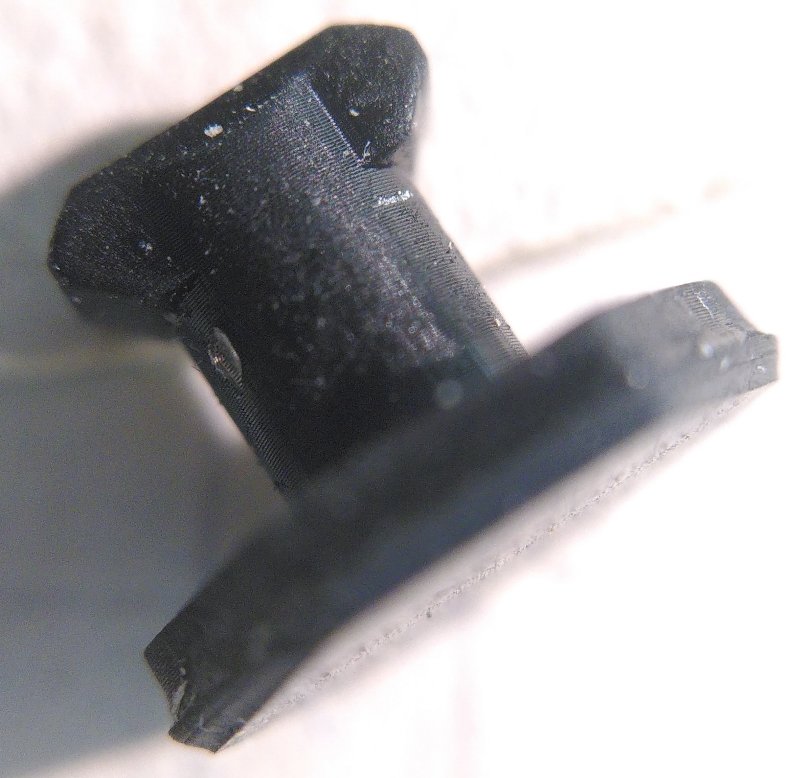

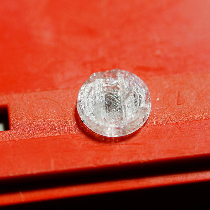

Und hier einer unter der ft-Handy-Lupe:

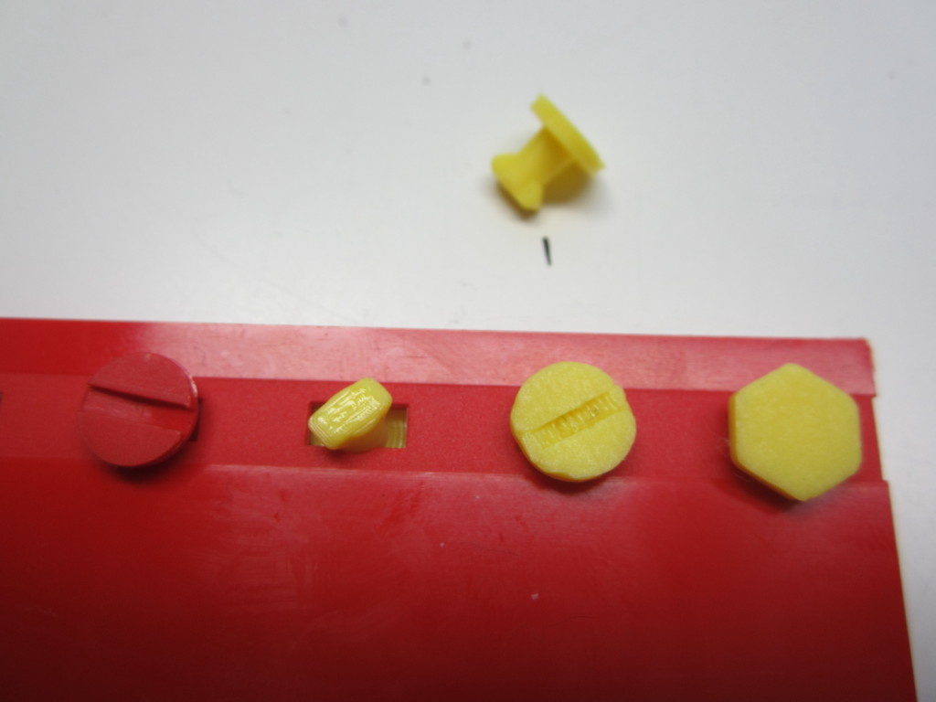

Hallo zusammen, hallo Peter,
ich habe einer Idee von Lurchi folgend eine Variante mit kleinerem Kopf gemacht. Hält bisher sehr gut.
https://www.printables.com/model/211383 ... hertechnik
https://www.thingiverse.com/thing:5391879
